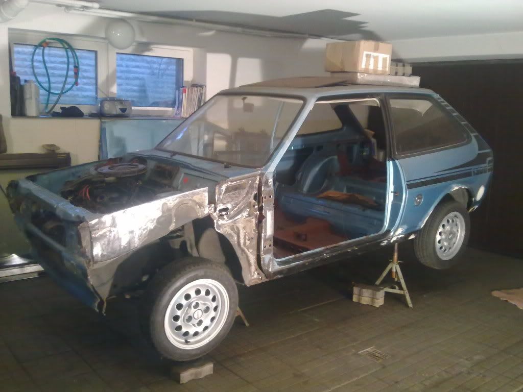

no to z nowości to najpierw foto:
jeszcze koła wiszą ale już nie długo, wahałem się czy wyrywać silnik ale skoro ma być "najprawdopodobniej" i tak zmieniony to niech wyjedzie i przynajmniej komorę się ładnie odmaluje i wszędzie będzie dostęp.
Co do silnika to z pewnością nie będzie tam cvh bo aby mnie nie kusiło sprzedałem go ze wszystkim co do niego miałem.
Miałem kupować tylne nowe amortyzatory ale dziś jak podniosłem auto to okazało się że są tam delphi(chyba fabryka takich nie wkładała), przetarłem z brudu i wyglądać będą jak nowe i takie praktycznie chyba są. Więc to z długiej listy zakupów można skreślić.
Powoli zaczynam wycinki i czyszczenie tego co da się doszlifować. Kupiłem w tym celu wczoraj słuchawki i maskę bo od szlifierki można ogłuchnąć a w nosie ciągle pełno pyłu.

Dzisiaj 4 godziny wyciągałem silnik, 2 godziny tylną belkę. Robiłem to sam(cały przód podnosiłem i podstawiałem sobie różne rzeczy by ten silniczek wyrwać). Najwięcej czasu trwało rozłączenie głupich przewodów hamulcowych
tak czy siak fotorelacja
fiesta na patyku:
półoś sama wyszła a właściwie po ściągnięciu opaski zaciskowej wypadła
to chyba powinno być jakąś całością ??
tylna belka, stan zadowalający, tylko rozkręcić, odnowić, zmienić okładziny bebnów
tutaj czegoś brakuje, poszukuje nadal silnika
jeszcze kilka pierdółek, szyba przednia i w sumie będzie prawie goła karoseria

Roman chciałeś masz :
roboty 10 minut łącznie ze sprzątaniem tego co było na dachu, opuścić prawą stronę na opony, podnieść lewą stronę(na początku podłożyłem żabę i zacząłem ją wachlować po czym mnie olśniło że przecież ja na siłownię chodziłem to co nie podniosę.... no i podniosłem, lekkie to jak 2 pary drzwi )
podparte jak widać jakąś rurko-profilem, kijem od szczotki i na wszelki wypadek zostawiona żaba
dzisiaj dla odmiany bolą mnie kolana ale robota idzie zdecydowanie szybciej(tylna część dzisiaj już gotowa jak widać na foto) i jutro podłoga w całości powinna być już doczyszczona i pomalowana
na auto idzie już 3 puszka tego podkładu
Roman jeszcze raz dzięki za wmawianie że robię źle, pomogło ale późno Rkalitka - 15 Gru 2011, 22:09

I skończyło się leżakowanie pod autem
Ładnie to wygląda
pozdro Bezimienny - 15 Gru 2011, 22:36 Dobre jest to że jak zrobisz takie stelaże to do innych aut tylko mocowania dopasowujesz, może jeśli ktoś dużo nie robi to jest to zbędna robota, ale przy ilości aut jakie masz i jak często je zmieniasz takie coś by ci sie chyba bardzo przydało Parzych - 15 Gru 2011, 22:41

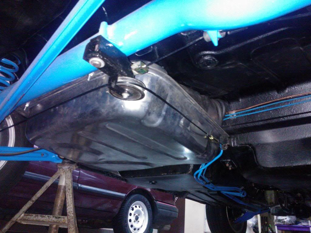

Fordon to nie tytanik, pływać nie będzie, podłoga będzie zresztą lakierowanavan - 20 Sty 2012, 22:28
koła przykręcone, magiel przykręcony, wszystko się kręci i można turlać, a turlać trzeba bo auto wyjeżdża na śnieg i sól, na wiosnę rost style będzie jak znalazł JoeMix - 20 Sty 2012, 22:40 ,,,Fordon - 20 Sty 2012, 22:41 A Cossi opowiada fiescie jaka bedzie brzydka ?? A tak serio to fajny zestaw zabawek masz tam van - 20 Sty 2012, 22:50 cosiego wyciągnąłem spod prześcieradeł i folii bo jutro może będzie miał przymusową pobudkę ze snu zimowego........ale pogoda nie nastraja mnie do jego ruszania Rkalitka - 25 Sty 2012, 21:39 No i co się robi ze smerfetką??

ruszyłem jednak dalej, ostatnie dwa tygodnie przeprowadziłem się do garażu
spędziłem je na docieraniu.......
przygotowywaniu lakierni, odtłuszczaniu, głaskaniu itd...

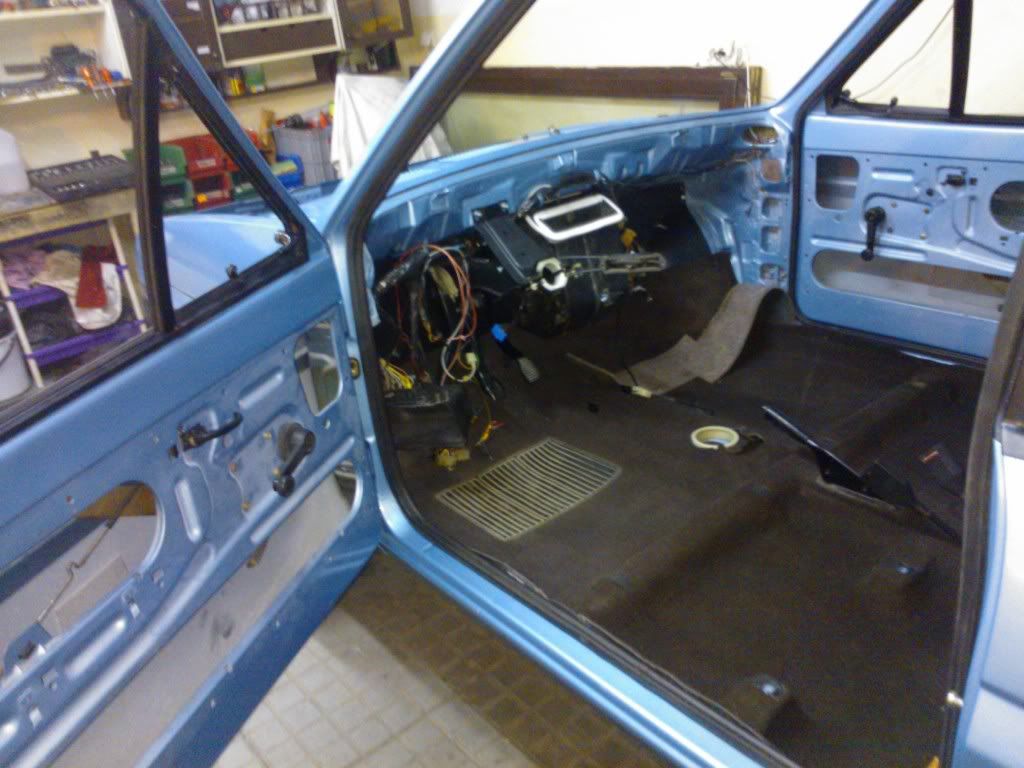

Nadwozie składam do kupy. To jest coś na co czekałem te ponad dwa lata. W sumie nie cieszyć mnie będzie tak auto złożone i jeżdżące jak to że teraz będę sobie schodził do garażu i powolutku każdy element montował, pasował, odnawiał, wymieniał
pakiet startowy wymienię tylko w 1.3 ohv i jego wkładam bo chcę w tym roku wyjechać.
Do kenta niestety ale kilka klocków mi brakuje(np. płozy) ten silnik chce też zrobić na tip-top a na to potrzeba czasu.

Tak w ramach news-ów powiem że w sumie złożyłem nadwozie i wnętrze
ale od początku opis od ostatniego updatu:
-założyłem boczki i nową folię antykurzową, to jest budowlana folia z aluminium ma właściwości poza oczywiście uszczelnieniem izolacyjne czyli lepiej trzyma ciepło i trudniej też je wpuszcza:)
założyłem podsufitkę, niestety jak już kiedyś pisałem nie jest ona w ładnym stanie, ma kilka rozdarć, kolor już nie taki a i ciężko mi też było ją naciągnąć przy klapie, trochę moja wina bo założyłem najpierw boczne szyby a potem dopiero podsufitkę a jak wiadomo podsufitka powinna zachodzić na uszczelki. Spoko kiedyś się dokupi nową, wytnie i założy, nie może wszystko być od razu idealne
-wleciała przednia szyba
-wleciał szyberdach(ciekawsotka przez kilka dni myślałem że zgubiłem zamknięcie a zwyczajnie wziąłem w łapy nie ten szyberdach bo mam dwa takie
-wleciała deska
-środkowy tunel
-izolacja boczków pod deską już z waciaka tak jak powinno być z tą taką gumą
na to odnowione tekturowe trójkąty które pożyczyła na wieczne oddanie zielona babcia
-podpięcie kabelków pod przełączniki, manetki(musiałem zmieniać ), dmuchawę itd..
-kolumna kierownicza z zielonej babci(tutaj gumy które mają składać kolumnę przy dzwonie są w b.d stanie)
-tylna półka z babci, odmalowana tylko i z przełożoną gumą bo tamta była nadszarpnięta
-zaślepka trójkątna uszczelki przy lusterku z babci
-bolec z zawleczką do ręcznego bo gdzieś mi się zapodział zapożyczony oczywiście z zielonej
-kupiona nowa przednia linka ręcznego(tydzień musiałem czekać) bo stara się zapodziała
-zamontowane fotele
-zamontowana kierownica....hehe nawet mi się ona na razie widzi
-spięty pod autem układ paliwowy
-zastępcze wyciaraczki
no i pewnie jeszcze mnóstwo mniejszych czy większych rzeczy
włożony akumulator i przepatrzenie układu elektrycznego mam klakskon, światła, kierunki, dmuchawę, tylną wycieraczkę, spryskiwacz itp. czasem giną mi wycieraczki przednie za to, sam nie wiem czego to wina
Teraz tylko jeszcze zderzaczki, tylne deski odnowić do bagażnika i będzie można odkopać silnik zastępczy, wyciągnąć go przed garaż, myju myju i hop do auta a potem...... pewnie nie będzie chciał odpalić i spalę całe to auto
foto
jeśli wydaje wam się że wnętrze ocieka plakiem................... to się nie mylicie, musi się to wszystko nasiąknąć bo matowieć zaczęło, pękać itp.tadzias - 19 Lut 2013, 22:37 piękna kostek88wjcz - 19 Lut 2013, 22:37
jak ona jest mocowana ??? naba odpada a i wieloklinu nie widze .Peedro - 19 Lut 2013, 22:45 Nabiera kształtów gdzie można zanabyć drogą kupna taką fajną folię budowlaną i jak dokładnie się nazywa?van - 19 Lut 2013, 22:52 to jest folia izolacyjna z drugiej strony jest srebrna, kosztuje ma metry jakieś grosze i używa się tego np. na poddaszach pomiędzy karton gipsem a watą
kierownica była by dobra ale trzeba nabę zmienić Mariox003 - 20 Lut 2013, 13:37 super wygląda, naprawdę zacnie Mafios - 20 Lut 2013, 14:29 szacun Van masz u mnie respekt za te fordy i za te 2 Rki Kruku - 20 Lut 2013, 18:15 gdzies na allego widzialem sama zaslepke do tej kiedy bez klaksonuvan - 1 Mar 2013, 21:04 no i było z górki teraz pewnie każda rzecz to pod górkę będzie

Układ wodny z nową chłodnicą spięty i zalany na razie czymkolwiek do wypłukania syfu(najchętniej robił bym to na starej chłodnicy ale ona lepiona strasznie i pewnie by ciekła). Nowy właściwy płyn czeka
Założona obudowa z filtrem powietrza.
Nowa stara pompka do spryskiwaczy ze sierry bo stara ciekła.
Przednie koło się kręci, nie wiedząc czemu lekko obcierała felga o zacisk ale szlifierka przywróciła wszystko do porządku.
Dziury w felgach okazały się zbyt duże do posiadanych śrub W związku z tym pod nakrętki poszły podkładki wyciągnięte z nakrętek z ruchomym kołnierzem, kilku mi jeszcze brakuje ale przynajmniej mi koła nie odpadną.
nadal szukam cienkiej taśmy liniowej o takiej : http://allegro.pl/tasma-l...3062978768.html
ALE CZARNEJ Żółwik Tuptuś - 7 Mar 2013, 12:05 van, - nie marudź dobrze Ci idzie i do tego robisz już najprzyjemniejszą cześć roboty van - 7 Mar 2013, 14:43
co się stało że się tak stało, ktoś może odpowiedzieć ??? Bak został wciągnięty dla jasności nie zgięty itp.
powrót drożny zarówno węże jak i od gaźnika i przy baku
odpowietrznik ten na górze, drożny co prawda trochę jakby przez słomkę człowiek dmuchał ale to ma taką średnicę
błąd zrobiłem przy zaciąganiu paliwa ? mogłem korek zostawić odkręcony ale czy to uchroniło by mnie od takich spustoszeń ?

pozdro Parzych - 7 Mar 2013, 15:18 Niemiło że go tak zassało... Mafios - 7 Mar 2013, 19:21 a pod co podlaczyles ten wezyk od odpowietrzenia ? po tym jak kiedys w xrce mi tak zassalo wywalilem ten zaworek z pod maski do ktorego to szedl ten przewod . Także teraz wezyk od odpowietrzenia do niczego nie jest podlaczony i nic juz nie wciagavan - 7 Mar 2013, 20:25 wężyk od odpowietrzania leci sobie w dół w stronę ziemi, nie jest niczym zaślepiony itp. w zielonej babci jest tak samo
jutro wyciągam bak z babci i mam nadzieję będzie się nadawał do ponownego użytku
myślałem czy by jakoś nie "wystrzelić" jeszcze tego zbiornika ale zagięty jest na rogach dość mocno i te miejsca nawet jakby kształt wrócił do normy będą już osłabione mocnoŻółwik Tuptuś - 7 Mar 2013, 20:58 o w morde.
A jak malowałeś bak lub auto to nie zatkałeś odpowietrzenia baku lub odpowietrzenia korka?
Trzymaj sie Chłopie. Wiem,że w takich chwilach ręce odpadają, ale dasz radę.van - 7 Mar 2013, 21:07
Żółwik Tuptuś napisał/a:
jaśniej ? gdzie przy korku jest odpowietrzenie ?
bo odpowietrzenie baku tak jak pisałem mam drożne o ile to można nazwać odpowietrznikiem bo to jest jak słomka w porównaniu do przewodu który zasysa paliwo którego przekrój jest z pięć razy takiŻółwik Tuptuś - 7 Mar 2013, 21:38 to odpowietrzenie o którym piszesz to taka trochę ściema.
W rurze wlewowej masz rurkę, której koniec jest w takim małym otworku, który powinno być widać jak zdejmiesz korek wlewu paliwa (wiem, że mętnie tłumacze, ale jak wyjmiesz korek to zobaczysz a przynajmniej powinieneś zobaczyć dziurkę wielkości 2-4 mm z boku )van - 8 Mar 2013, 13:56 wyciągnąłem zbiornik z babci

Zrobiłem od góry wykorzystując to co mam ze zbiornika mk1, zagiąć tylko musiałem odpowiednio rurkę. Myślę że to będzie działać tak jak i wskaźnik paliwa.
Napotkałem jednak problem gdyż dziura wlewowa w baku z mk2 jest większa i co za tym idzie uszczelka z mk1 lata mi luźno. Ma ktoś taką uszczelkę od mk2 albo podpowie co zrobić żeby to zrobić dobrze i zapomnieć na lata ?
Potrzebna mi jest taka co ma kołnierz ok 75-78mmvan - 20 Mar 2013, 10:03 Bak na miejscu
i wydech też
Udało się zastosować gumę od zawieszenia która dość scisło się wsadziła w rurę wlewową, poprawiłem jeszcze silikonem. Aczkolwiek z rozwiązania do końca nie jestem zadowolony i kiedyś będę chciał to poprawić.

więc dziś ogólnie jestem zadowolony, auto coraz bardziej rozebrane ale jednak dziś zacząłem dostrzegać progres
wnikliwi zauważą że na zdjęciu nie ma części wnętrza. Będzie niespodzianka
Rzeczywiście teraz mógł bym kraść i nie pozostawiać odcisków palców w prawej ręce. Ręka dała radę i dotarcie papierem wystrzymała, teraz to już tylko utrzymać polerkę przez kilka godzin, część polerki już z jednego boku zrobiona i nie jest to tak jakbym idealnie chciał ale efekt jednak jest zadowalający DziDzia - 30 Mar 2013, 23:04 A ja wygrzebałem wszystkie zderzaki, i te co mam na Czarnej są najładniejsze.. Nawet mam Czarny tylny całkiem ok, tylko gorzej z przednim.. I odkopałem korek - czarny, niezbyt ładny (to coś co jest czarne odchodzi na brzegach), zamyka się, ale bębenek jest tak wyrobiony, że można go wszystkim otworzyć.

zbiornik mam funfel nówka. Problem z nim jest taki że po pierwsze otwór jest ciut większej średnicy niż pierścień uszczelniający rury wpływowej. Po drugie jest zasilany od góry a nie z boku. Te dwie rzeczy muszę poprawić i zrobić na cacy tak żeby zapomnieć. Na razie robiłem to na druciarza i się to teraz na mnie mści. Jakbyś miał uszczelkę tą gumową to zmierz dokładnie jej średnicę, może twoja jest większa bo ja mam dwie i druga jest jeszcze mniejsza niż ta obecnie zastosowana........a niby takie sameLaskosz - 4 Lip 2013, 23:56 jakis bak napewno mam, co jeszcze nie wiem bo w tych gratach od mk1 nie grzebałem już z 3 latavan - 5 Lip 2013, 21:53 no więc kolejne kilometry zrobione, w sumie podwoiłem poprzedni przebieg
ale do rzeczy
przegub stary i nowy
plac boju
dolna belka jest taka sama, ale na wszelki wypadek zamieniłem żeby się półoś nie wysuwała
wspomniana osłona tylnej klapy
uszczelniłem dziurę wlewową
zastosowałem kawałek uciętej rury dolotowej z Sierry 2.0dohc która idealnie się wcisnęła i zakleszczyła w otworze, w to włożyłem na wcisk uszczelkę oryginalną. Wydaje mi się szczelnie bo nawet jak dmucham w zasilanie to powietrze tylko odpowietrzeniem idzie.
Żeby nie było tak różowo po tym zabiegu wszystko złożyłem, przykręciłem zbiornik już bez odsadzenia nakrętkami które zastosowałem wcześniej żeby wąż zasilający się nie przygniatał i zadowolony pojechałem na stację natankować powietrza w opony. Na stacji auto zgasło i już nie chciało odpalić. Dmucham w rurkę zasilania paliwa i oczywiście tak samo jak wcześniej nie ma przepływu Druciarstwo się mści ciągle. Ale ponieważ głowę mam poszedłem do biedronki obok, kupiłem sobie napój, napój wysączyłem a z butelki chciałem sobie zrobić tymczasowy zbiornik żeby żona znów mnie na krawacie nie holowała. Rurka jednak miała identyczną średnicę zewnętrzną co korek od napoju i bez taśmy by to nie zadziałało.
Patrzę jednak na tą komorę silnikową i zbiorniczek wyrównawczy od płynu chłodniczego wygląda wręcz jak zaprojektowany by pełnić rolę tymczasowego zbiornika paliwa. Co więcej jego rurka jest dokładnie takiej długości jaka potrzebna do pociągnięcia do pompki paliwa. Zadrutowanie więc odpływu od chłodnicy, spuszczenie płynu ze zbiorniczka, podpięcie przewodu do pompki, nalanie benzyny i możemy jechać
W garażu znów pupa smerfety w górę i zrobiłem to co w zamyśle było na samym początku jak nie było przepływu czyli sztywny przewód nad bakiem, tylko dwa krótkie łączenia elastyczne i teraz musi to działać.Parzych - 5 Lip 2013, 21:57 Przynajmniej się nie nudzisz ze Smerfetą... DziDzia - 6 Lip 2013, 02:43

- zrobiłem powrót paliwa i poprawiłem zasilanie któryś tam już raz, wskaźnik paliwa teraz też lepiej wskazuje niż wcześniej bo mam zakres już w 3/4 skali
- zmieniłem poduszkę skrzyni na nową
- wyregulowałem trochę zapłon i silnik już tak mocno nie rzuca się w komorze na wolnych
- wyregulowałem dźwignię zmiany biegów, biegi już chodzą lepiej
