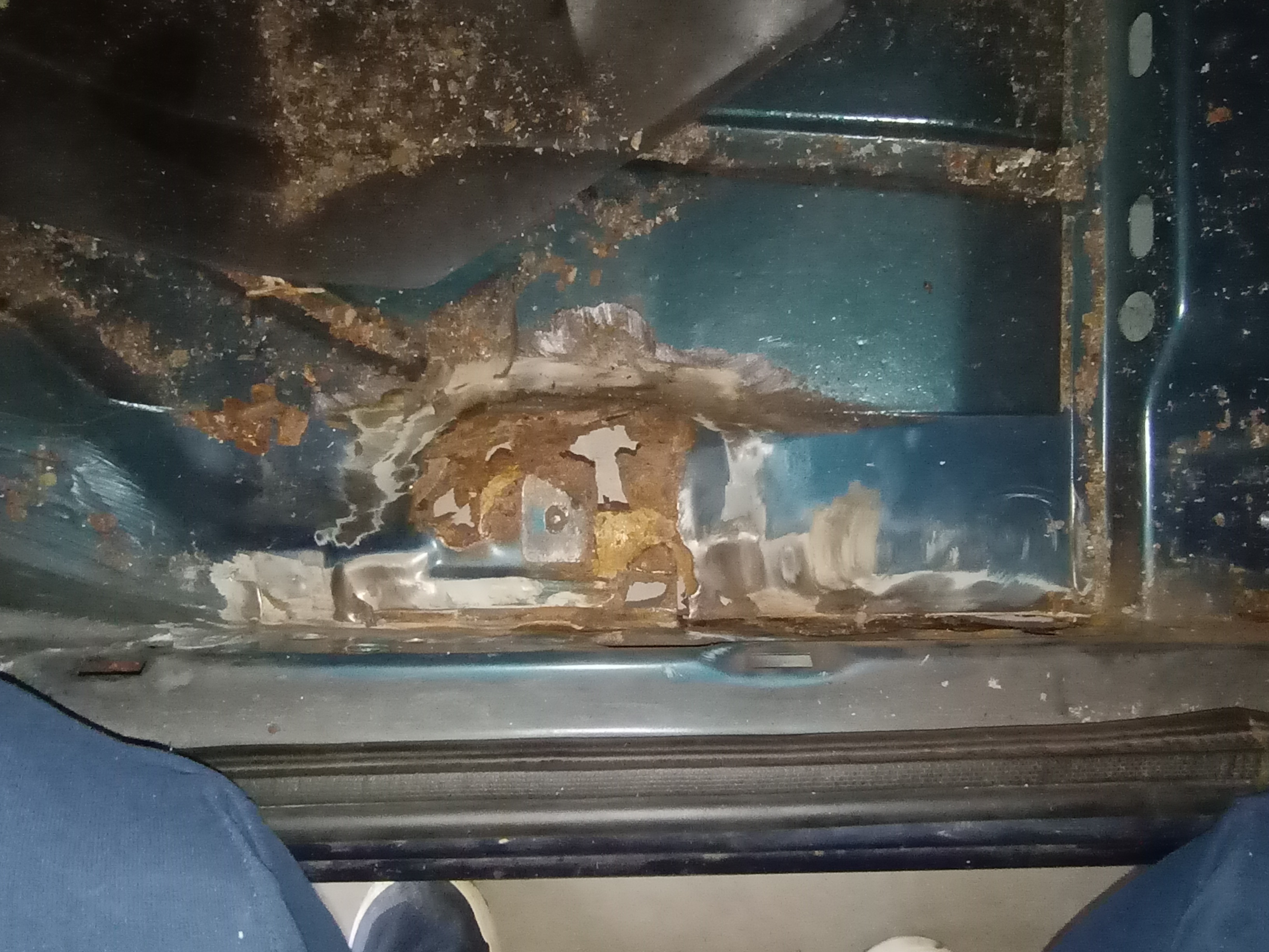

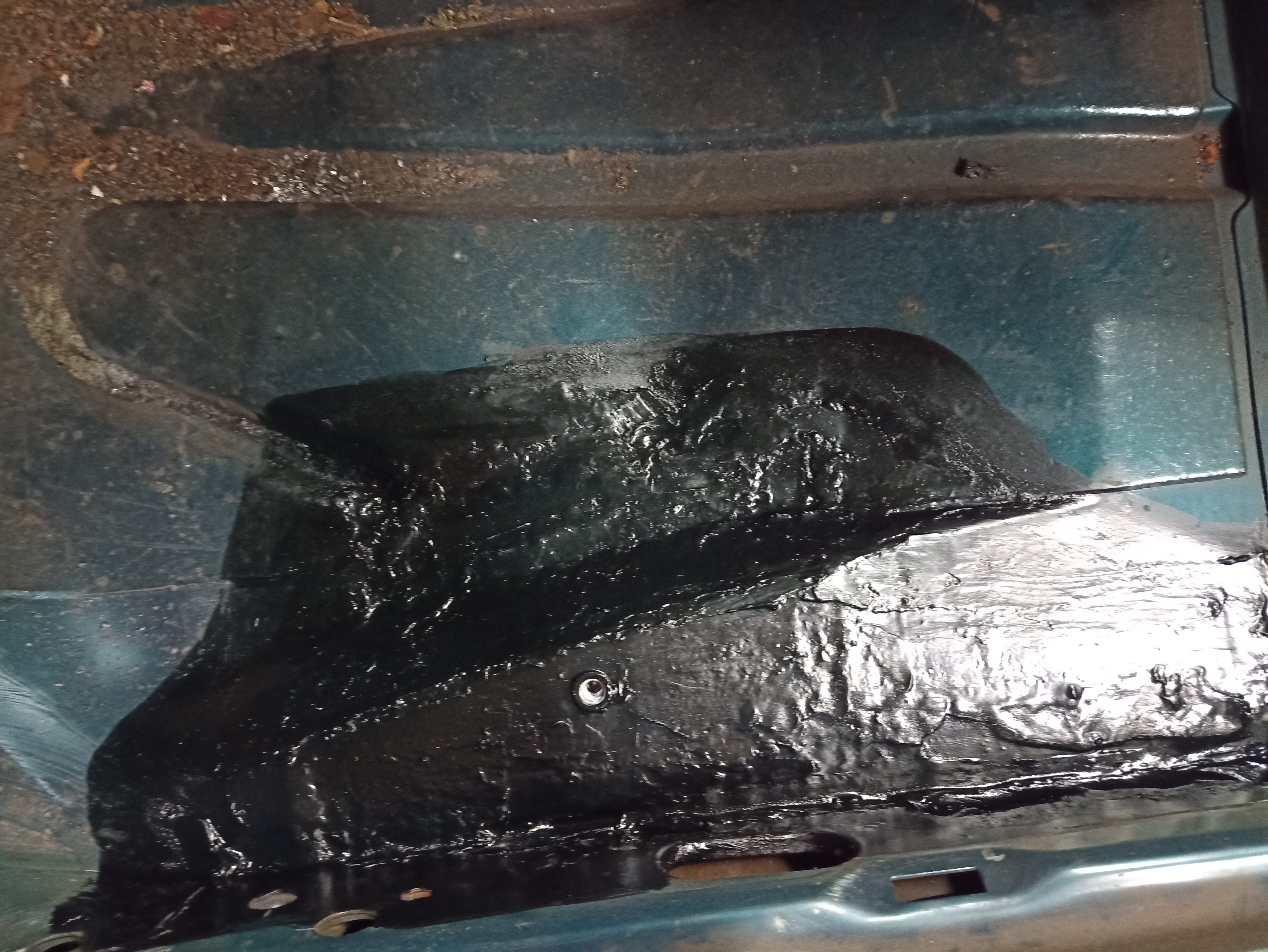

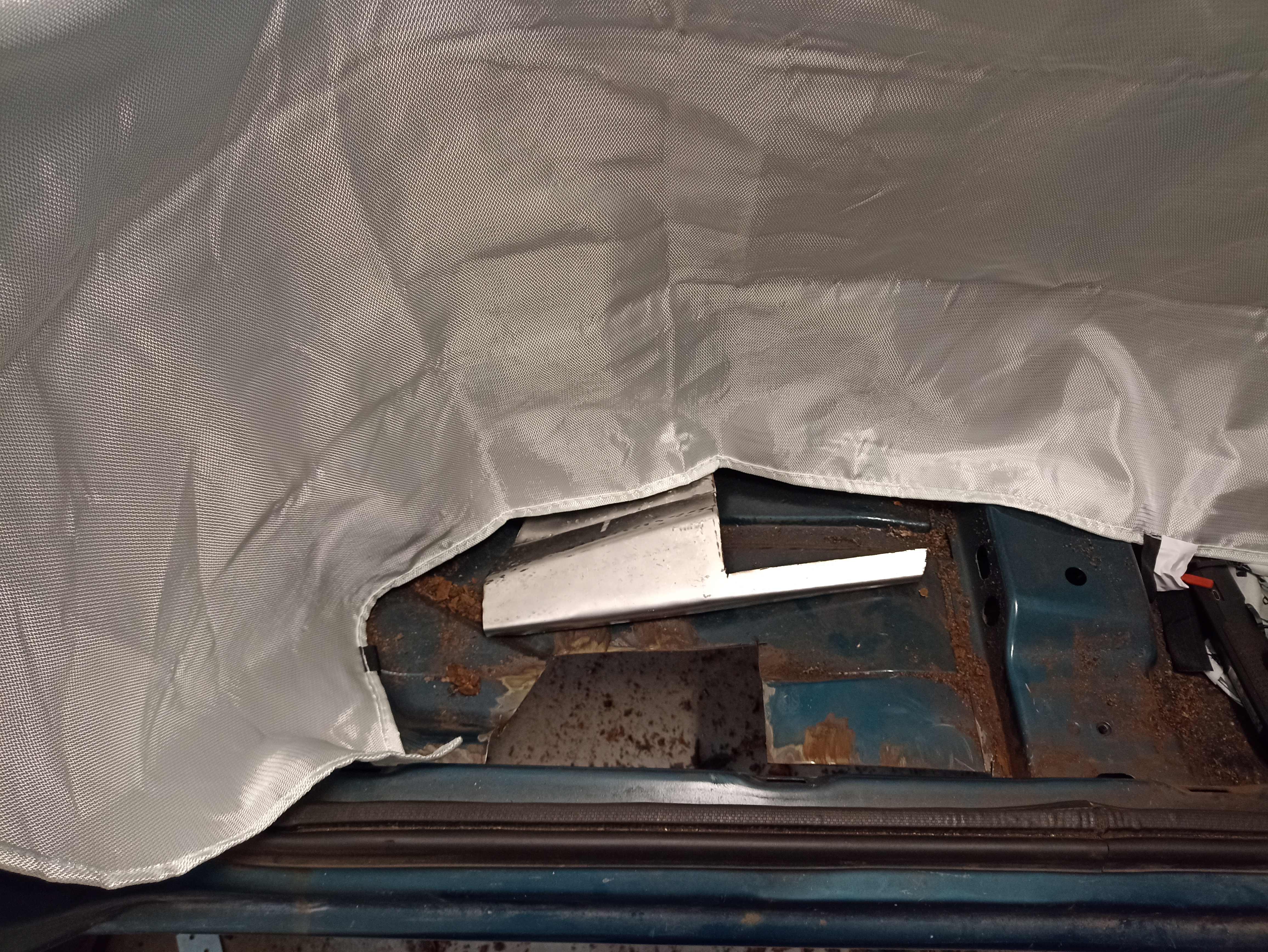

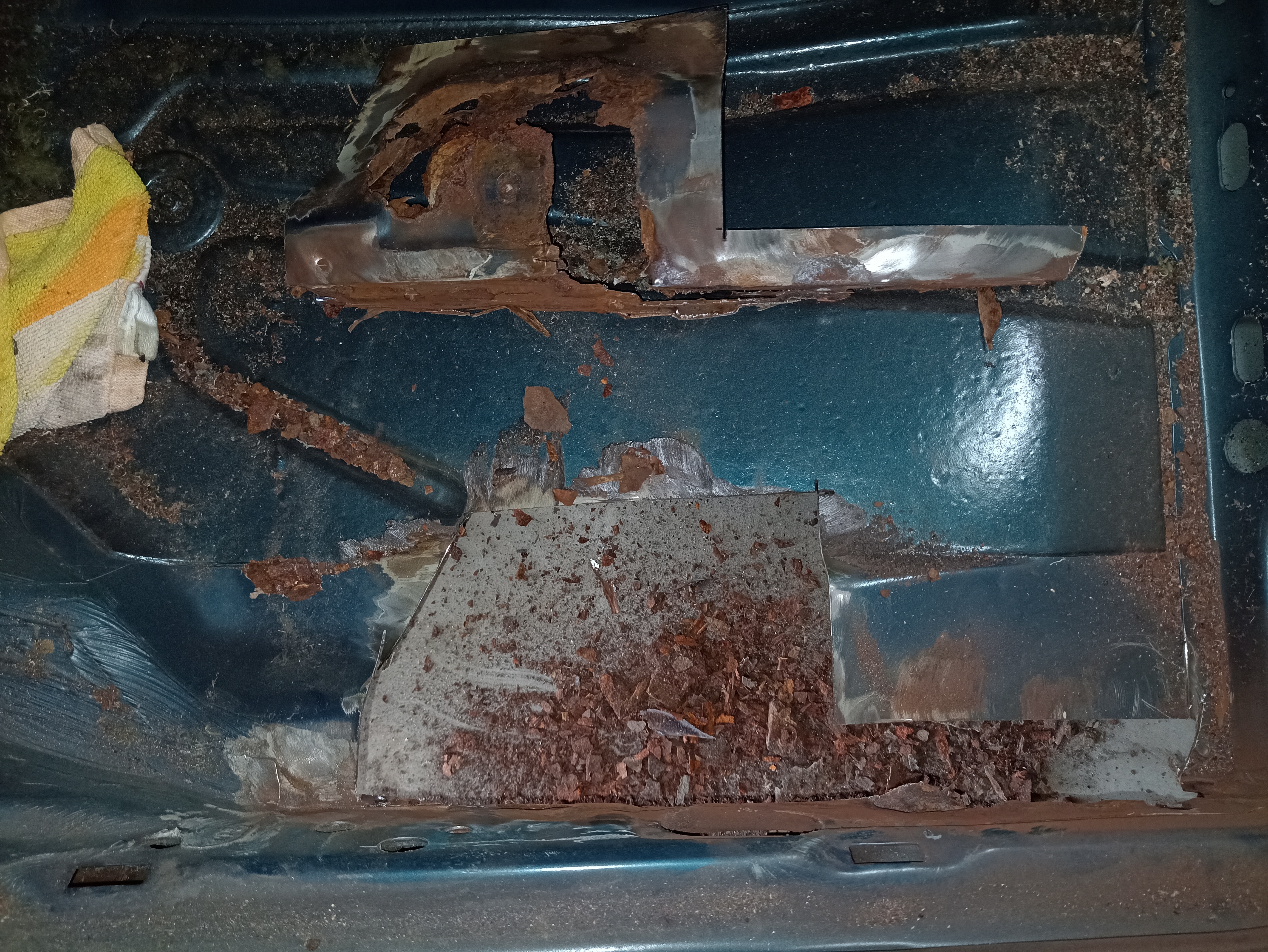

 Tomi16v pomógł mi ogarnąć problem mocowania fotela do podłogi. Pracy przy podłodze jest więcej ale na ta chwile zostało zrobione absolutne minimum aby fotel bezpiecznie był zamontowany.
 Reszta tematów czeka na zimę, wtedy planuje zająć się porządnie podłogą.

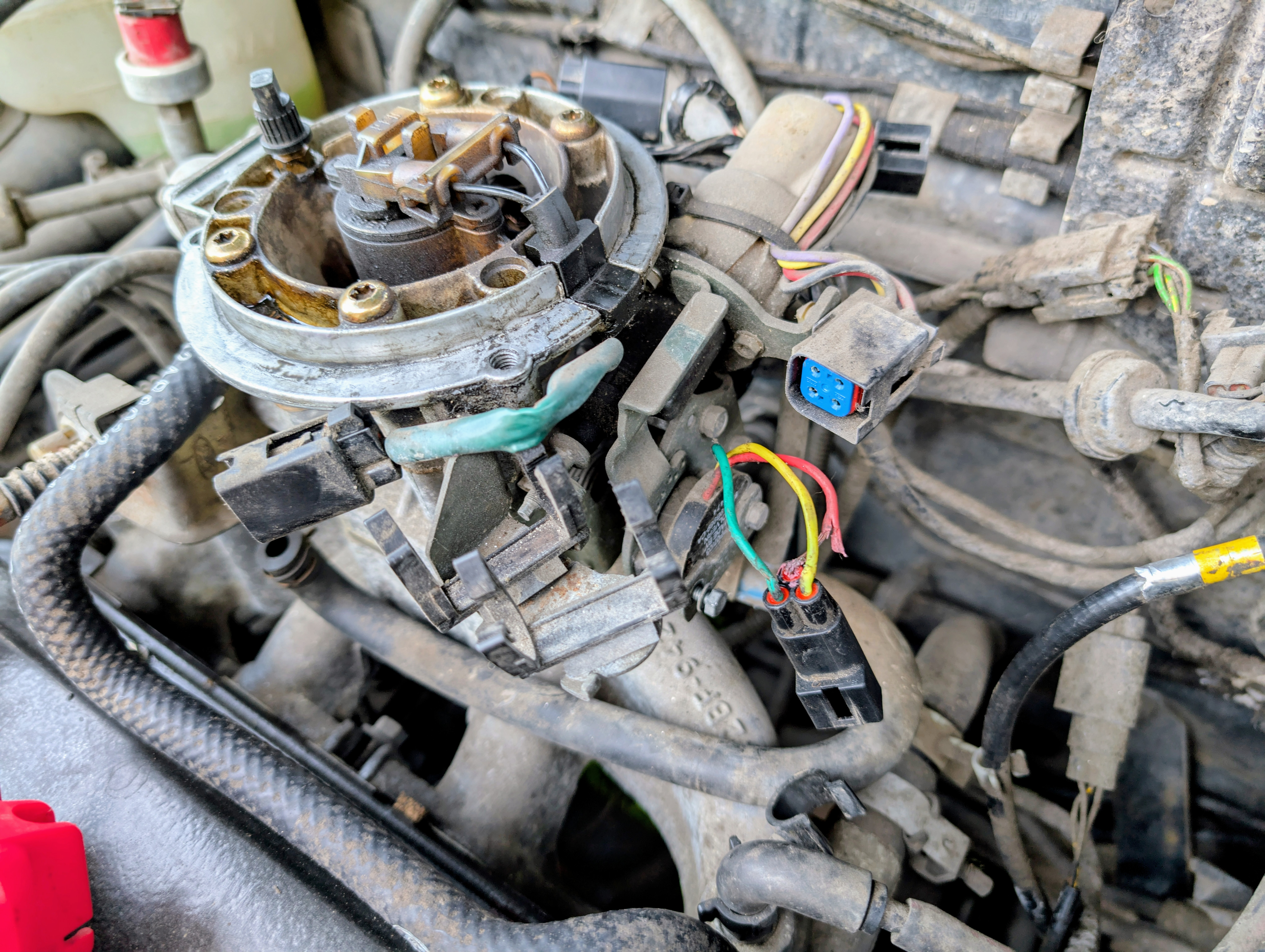

 Dodatkowo udało się opanować wkurzający problem jakim było falowanie obrotów i losowe gaśnięcie silnika... Problemem okazał się TPS -miał uszkodzoną izolację i jeśli dobrze go pomierzyłem pokazywał bzdury na odczycie napięcia z potencjometru. Na szczęście udało się kupić w sensownej kwocie nowy zamiennik. Po wymianie auto nie gaśnie, pracuje ładnie i lepiej reaguje.
