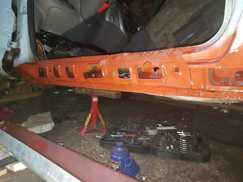

Otworzyłem próg. Nie jest tak źle jak myślałem

Takie tam. Próg lewy odbudowany

Operacja próg lewy zakończona powodzeniem
Chyba jednak będę musiał to swapnąć

kuba87 - 28 Wrz 2020, 21:34
No dobła:
Wystrugane
URL=https://www.fotosik.pl/zdjecie/64376f3d6d133cb0] [/URL
Motór zawisł:
URL=https://www.fotosik.pl/zdjecie/9b35245afd7e916a] [/URL
W sumie to nie tylko motór. Zamocowane lampy, chłodnice, cały osprzęt. Wypadałoby ogarnąć wachacze, i poskładać hamulce
