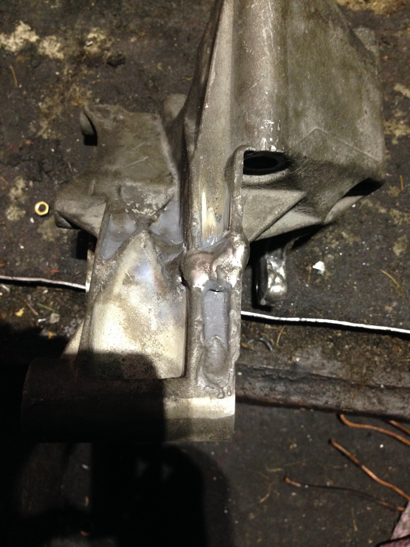

Świńta świnta, a my tu spawome:
Wreszcie pierdzenie ustało, i teraz sobie tylko ładnie, cichutko klekota :P

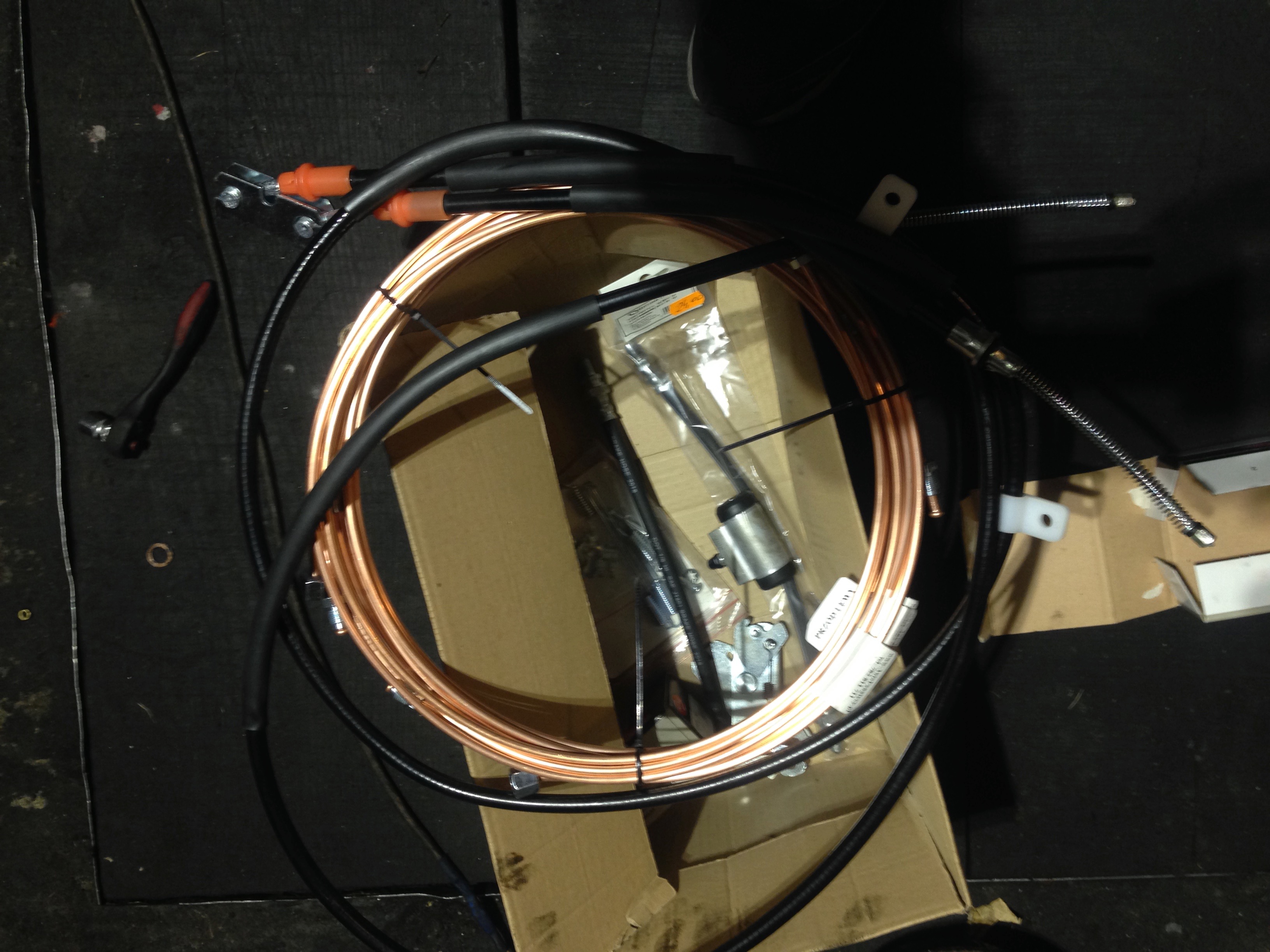

W tak zwanym czasie, trwa kompletowanie części pod nowy silnik.
Oczywiście podstawy, typu uszczelki, panewki, pierścienie, wysprzęglik, już dawno kupione, i czekają:

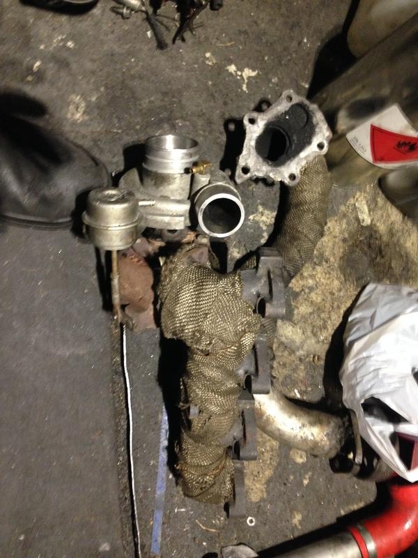

Jest to turbina hybrydowa z iveco 2.5 (T3), po regeneracji i modyfikacji w Perun Turbo. Modyfikacja polegała na założeniu znacznie wydajniejszego i lżejszego, kutego koła kompresji, dzięki temu turbo będzie tłoczyć sporo więcej powietrza, i sporo dłużej, dając znacznie mniej "górzysty" przebieg momentu.
To jest to samo turbo które na zlocie fordtechu powitało wszystkich kupą dymu i radości - ze względu na późne wstawanie (od 3 tyś obrotów). Powyższa modyfikacja spowoduje że dymu będzie znacznie mniej, a mocy znacznie więcej.
Turbinka wygląda jak nowa, nie mogę się już doczekać aż zacznę to wszystko składać, i jak zacznie to żyć. :D
Oczywiście dostałem w paczce stare części, czyli oryginalne koło kompresji oraz łożyska i uszczelnienia:
Taka turbina + wtryski 0.250 + pompa 12mm nad którą się jeszcze zastanawiam, pozwala vagowcom na swobodne wykręcanie >200-250KM z jakimiś kosmicznymi Nm. Ale z racji fiestowej skrzyni, przegubów, półosi, samej stosunkowo niewielkiej masy fiesty, a co najważniejsze - praktycznie niewiadomej wytrzymałości fordowskich korbowodów, tłoków i słupków - nie celuję w taką moc. Na początek poskładam jakąś średnią pompę 11mm, i przyceluję najpierw w okolice 170KM. Co będzie później - się zobaczy.

Jeszcze jak silnik był poza budą, robiłem przymiarki do downpipe które swojego czasu wyglutałem do escorta:
Niestety po włożeniu silnika do budy okazało się że nie pasuje, i trzeba było przerabiać...
Spalony ryj (bo mi się zachciało spawać tylko w googlach spawalniczych) i jakość spawów oczywiście znów przekonują mnie, i szanowną publiczność, że spawaczem to ja się nie urodziłem. Ale jest sztywne, szczelne i trzyma. :P
W trakcie wkładania silnika do budy nawkur*łem się mocno, ciasno, coś ciągle wadzi, oczywiście coś musiało umrzeć w trakcie:

Ogarnianie dolotu:
Masakra jak czasami jest ciasno w tej fieście... Nad wyprowadzeniem powietrza z turbo myślałem chyba ze trzy dni. :D

Oczywiście wleciały też nowe przewody sztywne/elastyczne tył, i linki ręcznego.
Teraz wreszcie to trochę pojeździ :D

To taki mały update. Hamulce poskładałem, to oczywiście coś następnego musiało się zdupić, i była to łapa alternatora, która wzięła sobie i pękła:
Efekt tego był taki, że nie dało się naciągnąć paska klinowego, i obecna aura powodowała że rano fiesta piszczała jakby ją obdzierano żywcem z rdzy.
Tu już po pospawaniu. Dodatkowo zapodałem trochę autowelda w niektóre miejsca, może to wzmocni trochę konstrukcję, a może nie, mniejsza z tym.
Jako że operacja praktycznie wymagała zdjęcia pompy wtryskowej, to stwierdziłem że to dobry moment by wywalić pompę złożoną ze złomu, i wstawić tzw. "docelową".

Tak wygląda byłe 146 kunia:
Pusto:
A tak wygląda chooj wie ile: :lol:
Sztanga pracuje prawidłowo, nic nie haczy, na wszystko jest w miarę sporo miejsca.
Tym razem downpipe wyszedł mi trochę lepiej - źródłowe z mondeo, i docelowe do fiesty ;)
Po całej operacji wrażenia - pojawiło się zgodnie z oczekiwaniami więcej momentu z dołu, góra nie ucierpiała zbytnio, albo tego nie odczuwam. Zarówno na pompie jak i na mbc jest jeszcze sporo powietrza i paliwa w zapasie. Jakoś po świętach pojadę może na hamownię żeby zobaczyć obecne cyfry, a podlewanie i zabawę w większą moc kontynuuję po uruchomieniu i dotarciu focusa.
Najbardziej się cieszę z tego że nie musiałem cudować z serwo hamulcowym. :)

Potem wyspawałem stelaż który mi posłużył do wstępnego ustawienia turbo względem kolektora i silnika:
A potem jak już było wszystko wstępnie ustawione, dorobiłem wypust w kolektorze + wejście na flanszy turbo:
Sporo rzeźbienia miałem przy magistrali olejowej.
Generalnie mówi się że spływ powinien być grawitacyjny, idący w dół. Niestety, z tym turbo osadzonym na tym silniku nie jest to możliwe. W obecnej sytuacji zasilanie olejem i spływ oleju będzie niejako "z boku", pod niewielkim kątem idącym w kierunku ziemi.
Mam nadzieję że nie sprawi to problemu, jak sprawi, to cóż. Takie życie.
Niestety nie da się obrócić rdzenia względem flanszy zimnej tak, by wszystko się ze sobą zgrało. Sterowanie geometrią na to nie pozwala.
Dodatkowo sytuację mocno komplikuje fakt, że między grodzią a silnikiem jest mało miejsca, a to turbo i tak już jest wielkie...

Kolektor z turbo, które strugałem na drugim "testowym" silniku, ląduje w fieście.
Pierwsze przymiarki po zdemontowaniu starego turbo i kolektorów - obawiałem się że nowa turbina ze względu na swoje rozmiary będzie zbyt blisko grodzi, ale okazuje się że nie. Mierzyłem linijką odstęp, i wychodziło mi że będzie bliżej - ale tak skomplikowane przyrządy pomiarowe zwyczajnie czasami mnie jak widać, przerastają...
Miejsca jest aż nadto. Jako że całość spokojnie sobie rzeźbiłem poza fiestą, to wszystko wyszło równiutko, pasi idealnie, jakby wyszło z fabryki. :D

Kolejną różnicą w tym przypadku jest to, że wybierak biegów IB5 w MK4 jest na patyku, więc konieczna była konwersja na linki. Oczywiście wybierak poszedł też z focusa:
Oczywiście to powoduje też że to jest ogólnie zabawa w jedną stronę, bez powrotu do starej opcji. ;)
Linki poszły dołem, pod autem, i zostały przewleczone nad sankami, jest tam wystarczająco dużo miejsca obok przewodów paliwowych i hamulcowych:
Tu jeszcze trochę do ogarnięcia zostało - osłona od dołu pod wybierakiem, jakieś przepusty gumowe na linki, tunel wewnętrzny, przewód wysprzęglika. To są w gruncie rzeczy pierdoły na później.

Oczywiście żeby nie było, to nie jest w pełni różowo - bo w trakcie testów wydmuchało uszczelkę kolektora wydechowego. To w ogóle był niezły moment, bo pisk był taki jakby pasek wielorowkowy się ślizgał. Ale zdjąłem oba paski, i dupa - piszczy dalej. Już myślałem że stanęła pompa wody na rozrządzie, albo jakieś inne bliżej niezidentyfikowane problemy...
A tu okazało się że zrobiła się szczelina na uszczelce kolektora, i zaczęło to działać jak gwizdek.
Sporo mam w związku z tym znowu do rozbierania........

Także ten :D
Flansza się ino do planowania nadaje :hahaha:
