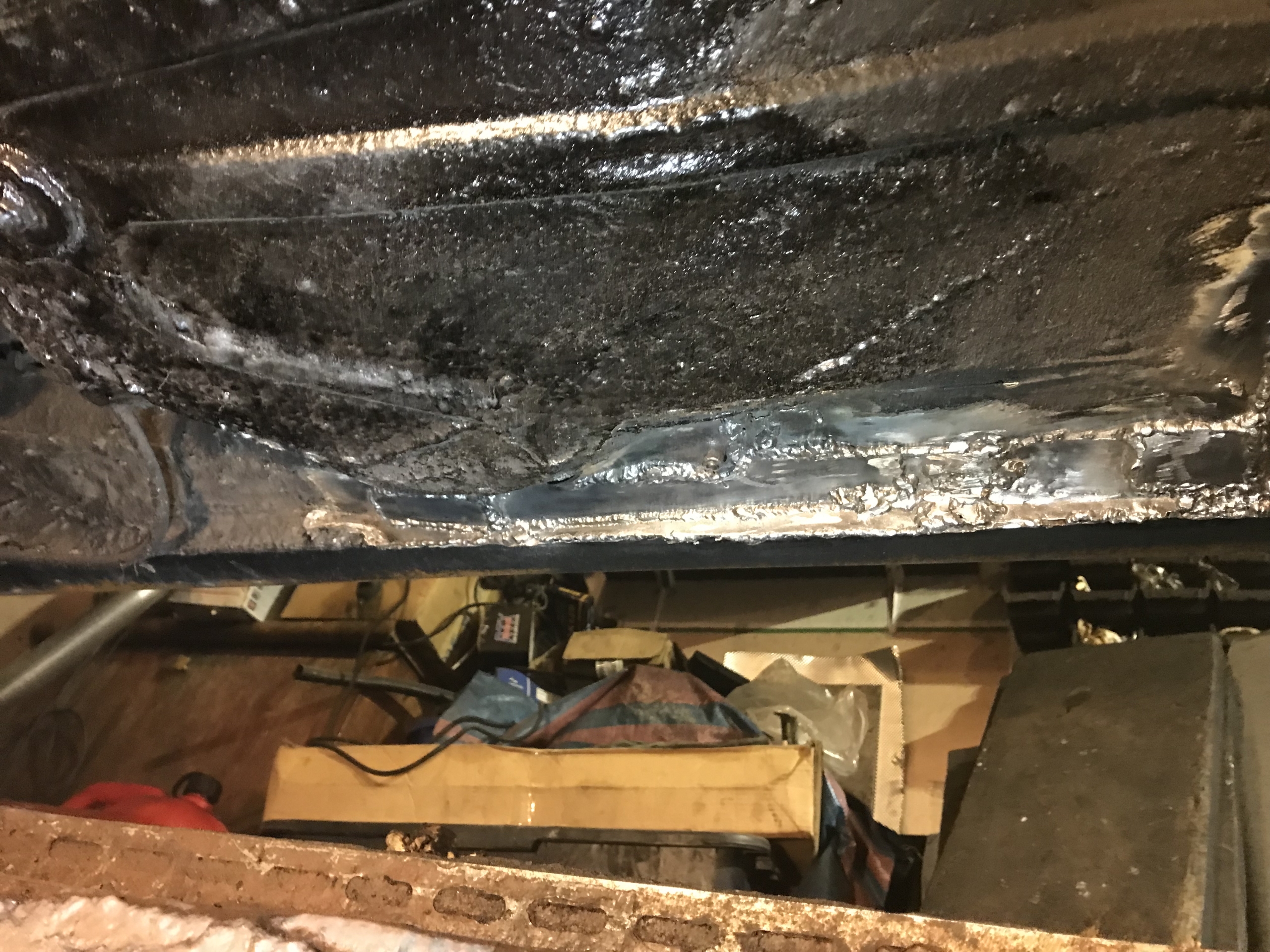

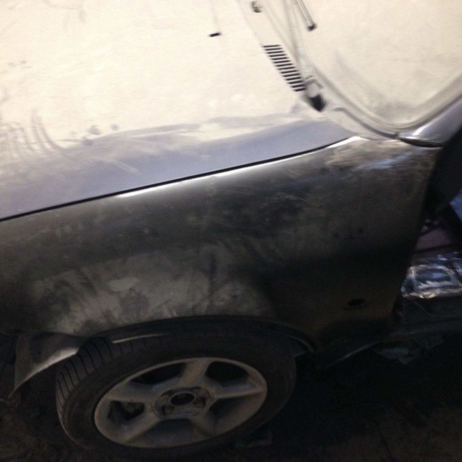

Dziś wlazłem do kanału, celem obadania stanu traktora, i totalnej tragedii nie ma.
Ogólnie mnie zdziwiło, bo ktoś próbował nawet o nią dbać:

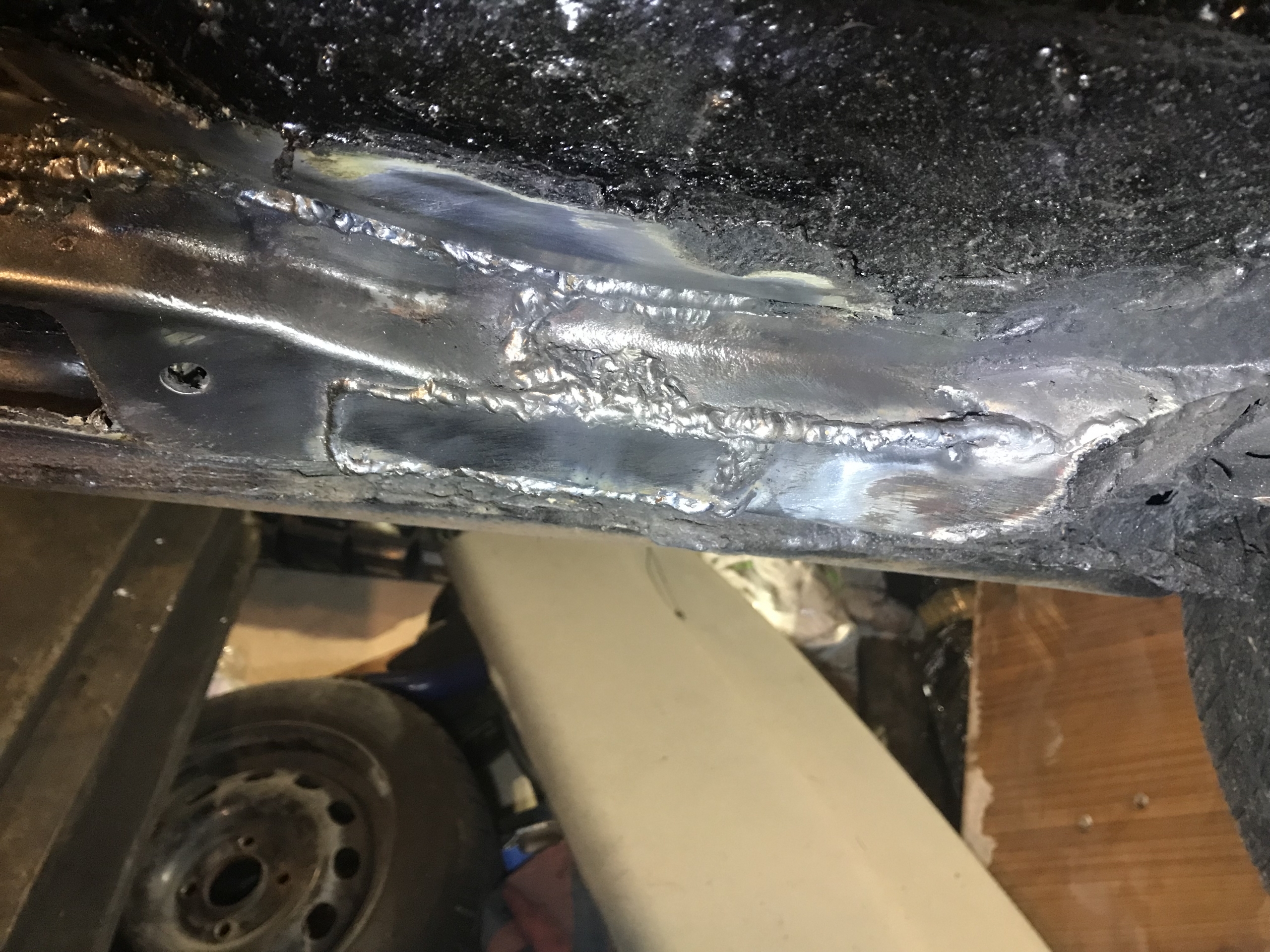

Po kuracji młotkowej (poszedłem na żywioł) udało mi się odnaleźć JEDNO miejsce które odsłoniło takie oto coś:
Tu wprawdzie jest rudo, ale o dziwo wszystko twarde i żadnych dziur:

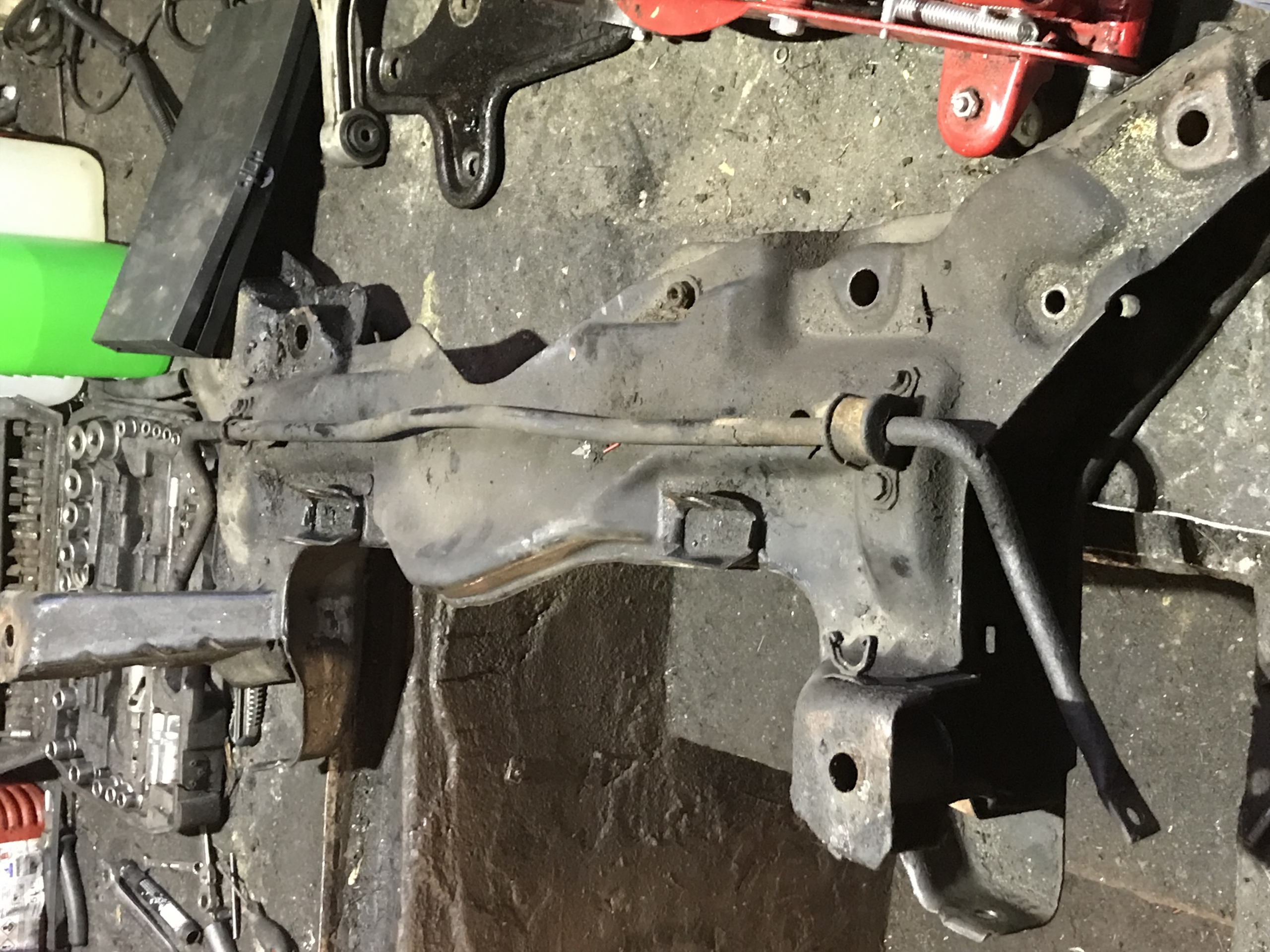

Mocowanie tylnej belki wygląda tak, z obu stron:
Tak szczerze mówiąc spodziewałem się za tą cenę znacznie większej tragedii... A widywałem fiesty naprawdę w gorszym stanie niż ta, i to za znacznie większe pieniądze niż wydałem na to MK4...

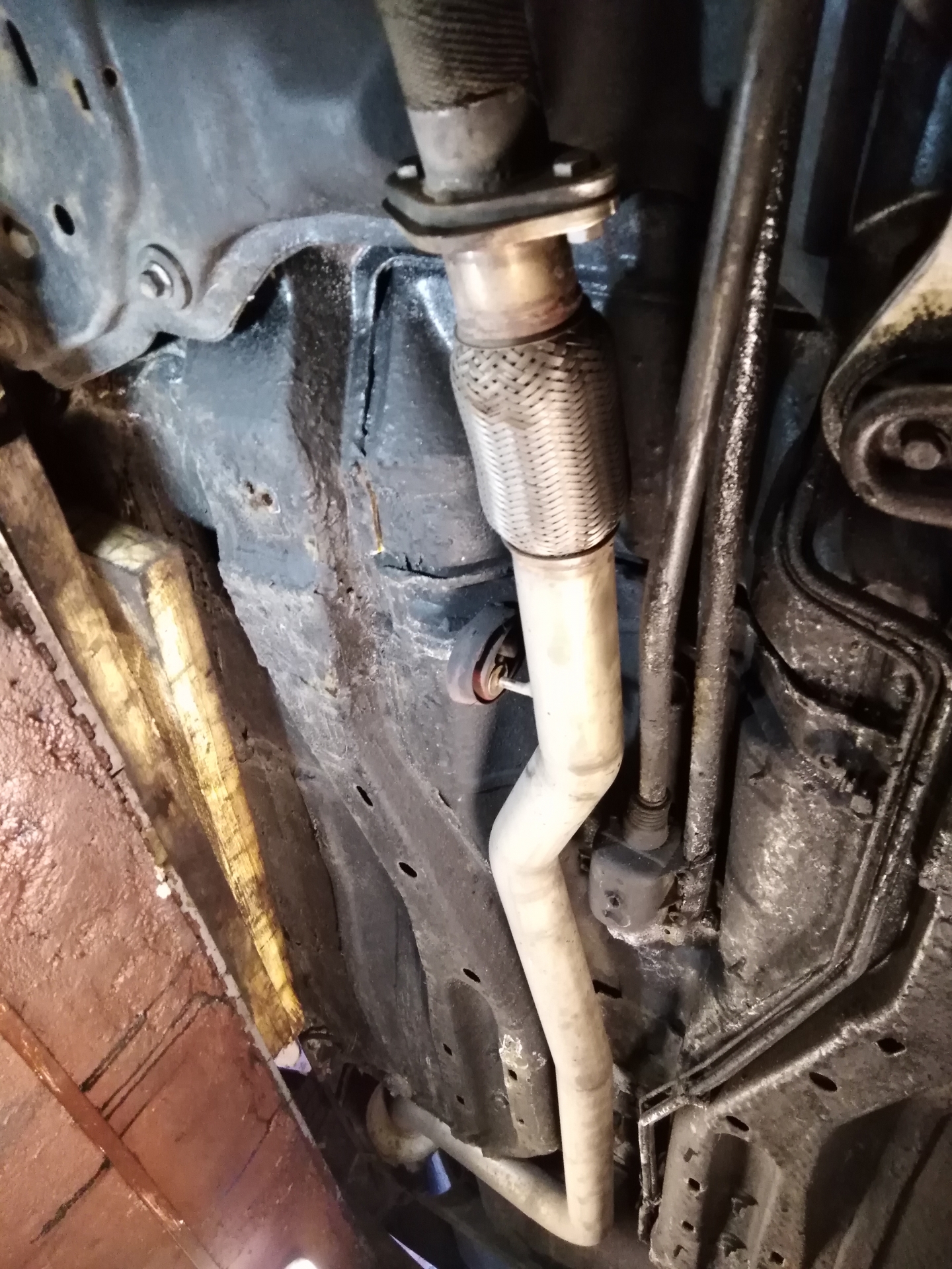

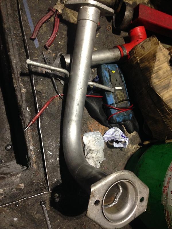

W trakcie jazdy jest troszkę głośniej niż być powinno. Obczajony wydech i powód:
Generalnie silnik chodzi bardzo fajnie i jest w bardzo dobrym stanie, odpala dobrze, jeszcze się pomyśli jakie przeznaczenie go spotka.
Puff - 8 Mar 2016, 17:10 Temat postu: [MK4] Traktorek vel Poligon Doświadczalny Ale rursko zgnite, oesu... przeglądu to w życiu przejść nie powinno
modell1 - 8 Mar 2016, 19:27 Temat postu: [MK4] Traktorek vel Poligon Doświadczalny Trochę zabawy migomatem i git. Nie ma tragedii dasz radę
Jaszczur - 8 Mar 2016, 20:28 Temat postu: [MK4] Traktorek vel Poligon Doświadczalny Wydech będzie i tak nowy, bo ten i tak jest cienki jak dupa węża po ataku skurczu. Tymczasowo tylko to załatam na te kilkanaście dni jak będę nią jeździł.
Przegląd ma do listopada - na 100% lewy, między innymi przez ten wydech, i wytłuczony amor z prawego tyłu. Ale nie ja załatwiałem, więc nie mam tego na sumieniu.

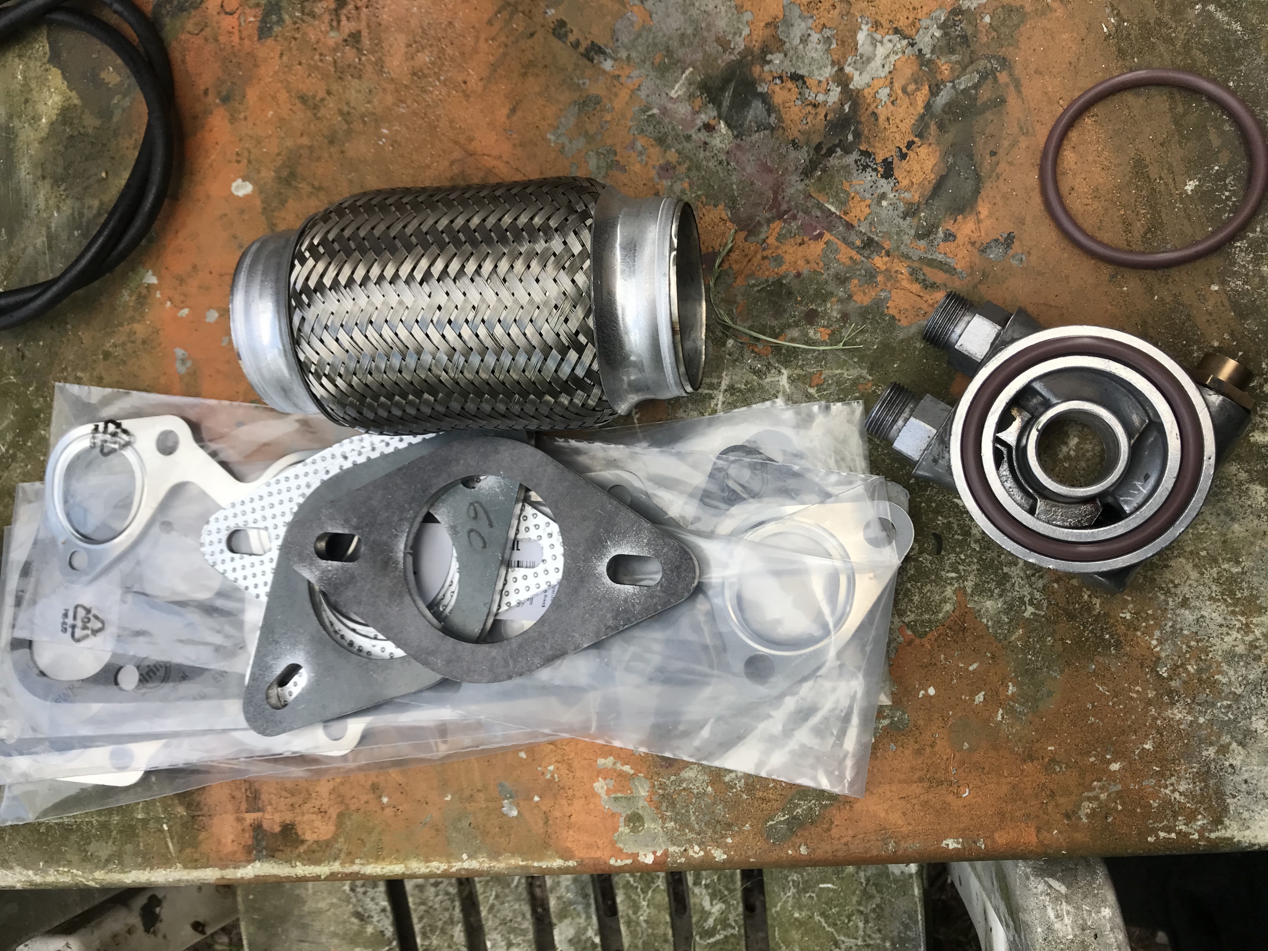

I ogólnie lecim dalej z koksem, zestaw nowiusieńkich uszczelek do 1.8D/TD (komplet):
Może tym razem uda mi się tak złożyć ten motor żeby nic, absolutnie nic nie ciekło - bo przy poprzednim niestety ta sztuka mi się nie udała tak do końca jak bym tego chciał.

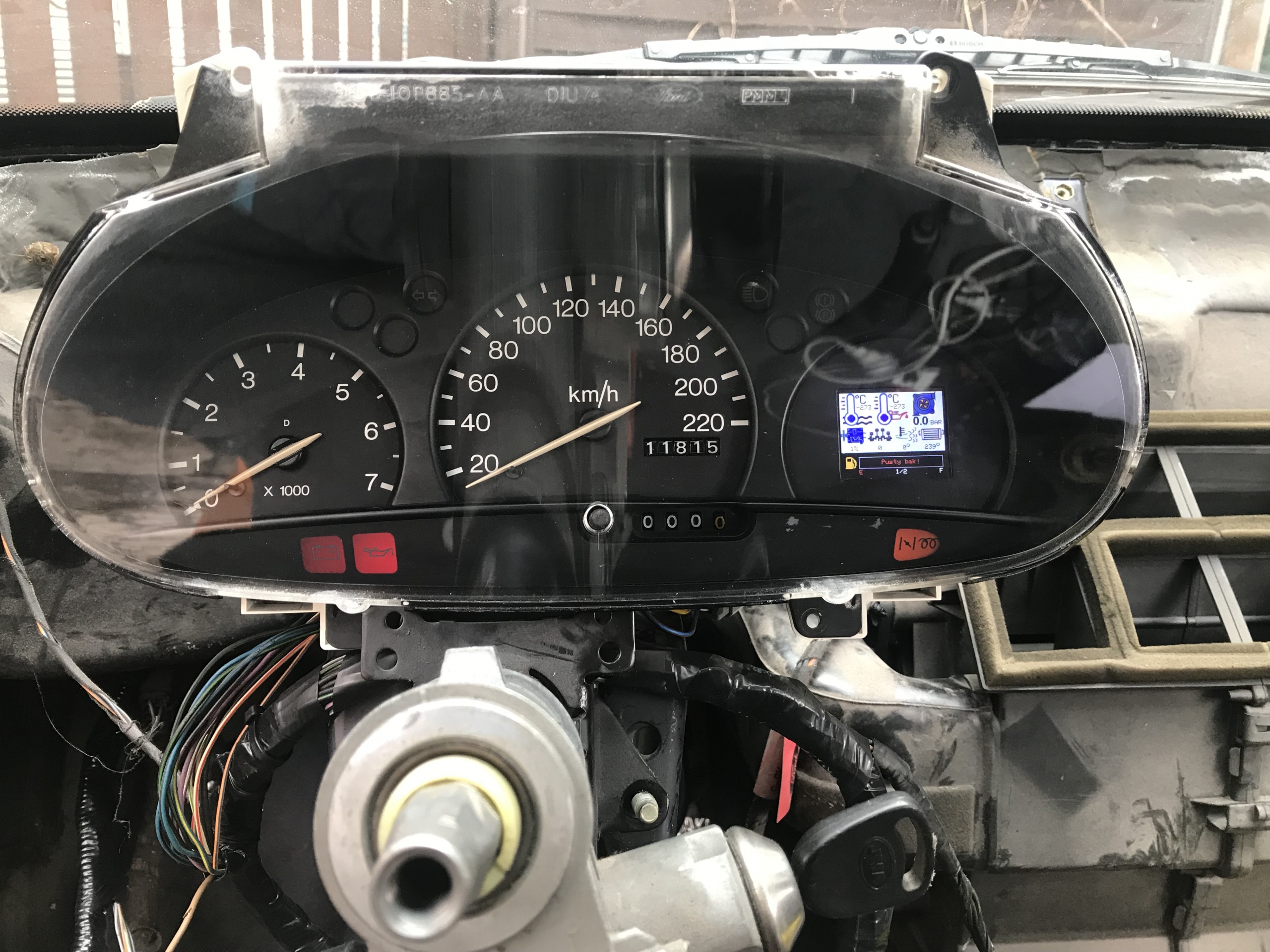

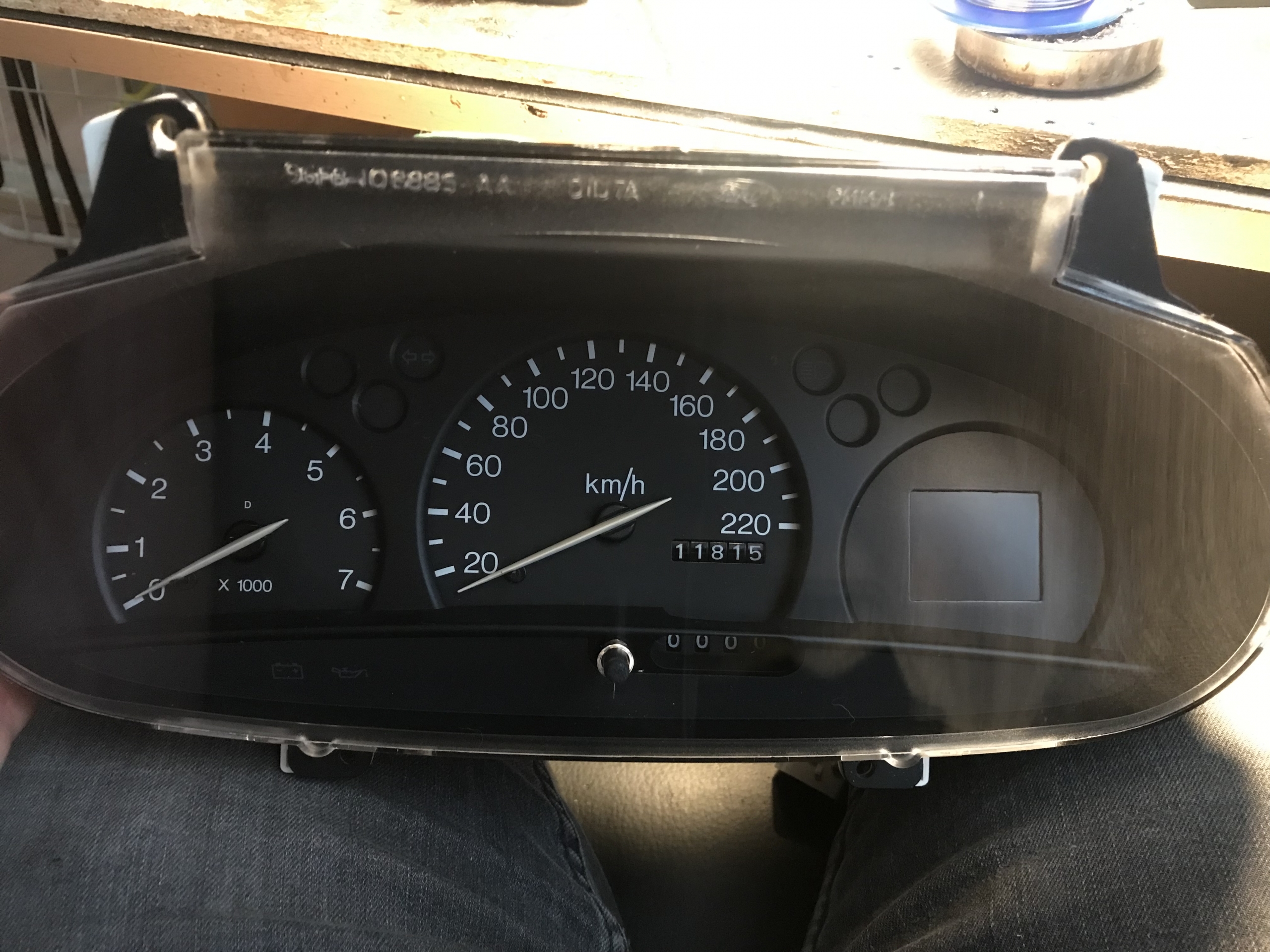

Pierdółka w postaci licznika z obrotomierzem, którego w chwili obecnej Fiesta nie ma:

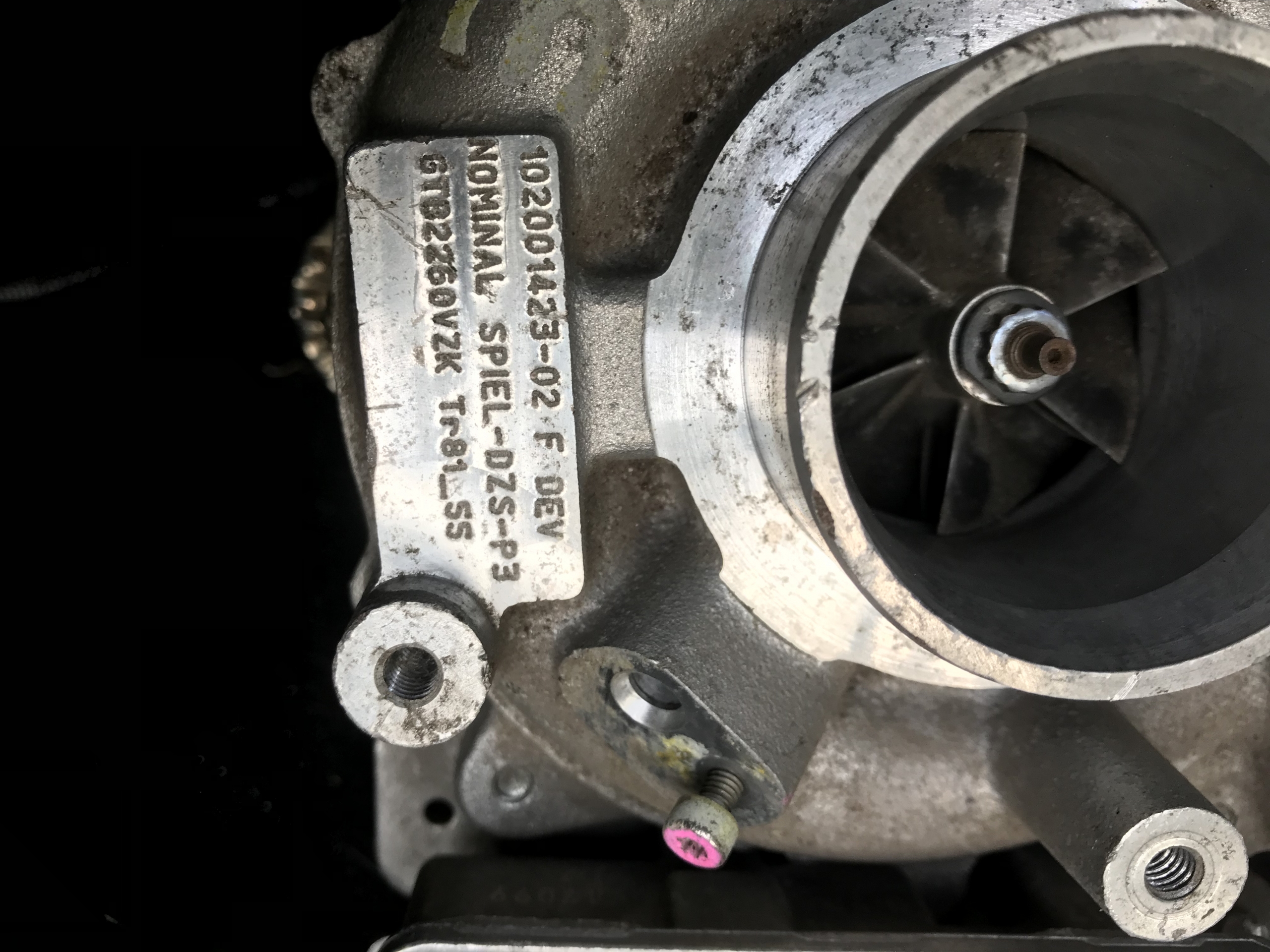

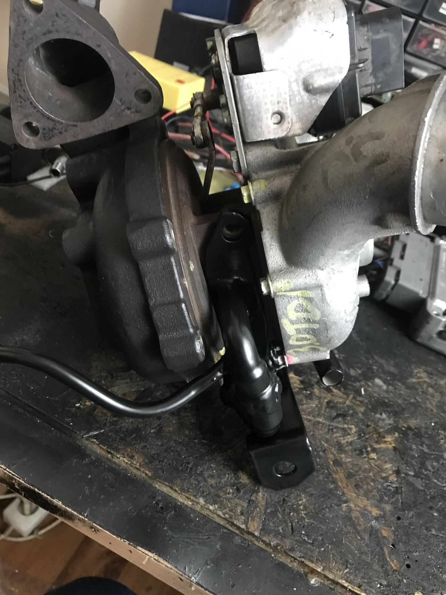

Jest to turbina hybrydowa z iveco 2.5 (T3), po regeneracji i modyfikacji w Perun Turbo. Modyfikacja polegała na założeniu znacznie wydajniejszego i lżejszego, kutego koła kompresji, dzięki temu turbo będzie tłoczyć sporo więcej powietrza, i sporo dłużej, dając znacznie mniej "górzysty" przebieg momentu.
To jest to samo turbo które na zlocie fordtechu powitało wszystkich kupą dymu i radości - ze względu na późne wstawanie (od 3 tyś obrotów). Powyższa modyfikacja spowoduje że dymu będzie znacznie mniej, a mocy znacznie więcej.
Turbinka wygląda jak nowa, nie mogę się już doczekać aż zacznę to wszystko składać, i jak zacznie to żyć.
Oczywiście dostałem w paczce stare części, czyli oryginalne koło kompresji oraz łożyska i uszczelnienia:
Taka turbina + wtryski 0.250 + pompa 12mm nad którą się jeszcze zastanawiam, pozwala vagowcom na swobodne wykręcanie >200-250KM z jakimiś kosmicznymi Nm. Ale z racji fiestowej skrzyni, przegubów, półosi, samej stosunkowo niewielkiej masy fiesty, a co najważniejsze - praktycznie niewiadomej wytrzymałości fordowskich korbowodów, tłoków i słupków - nie celuję w taką moc. Na początek poskładam jakąś średnią pompę 11mm, i przyceluję najpierw w okolice 170KM. Co będzie później - się zobaczy.

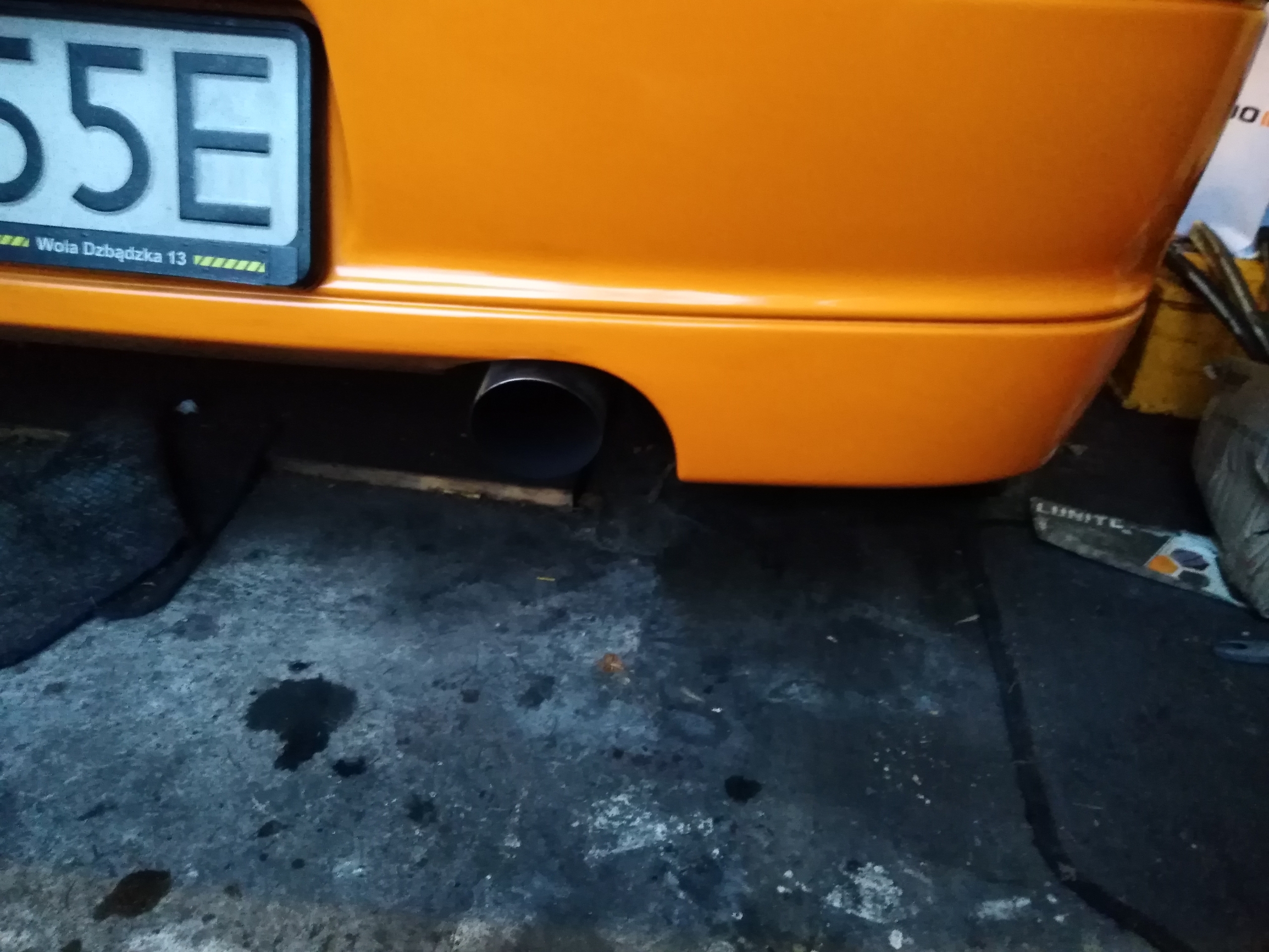

Jaszczur - 28 Cze 2016, 14:56 Temat postu: [MK4] Traktorek vel Poligon Doświadczalny Że niby fiesta 3d to małe i niepraktyczne auto?
Wydech z focusa kombi przyjęty na pokład.

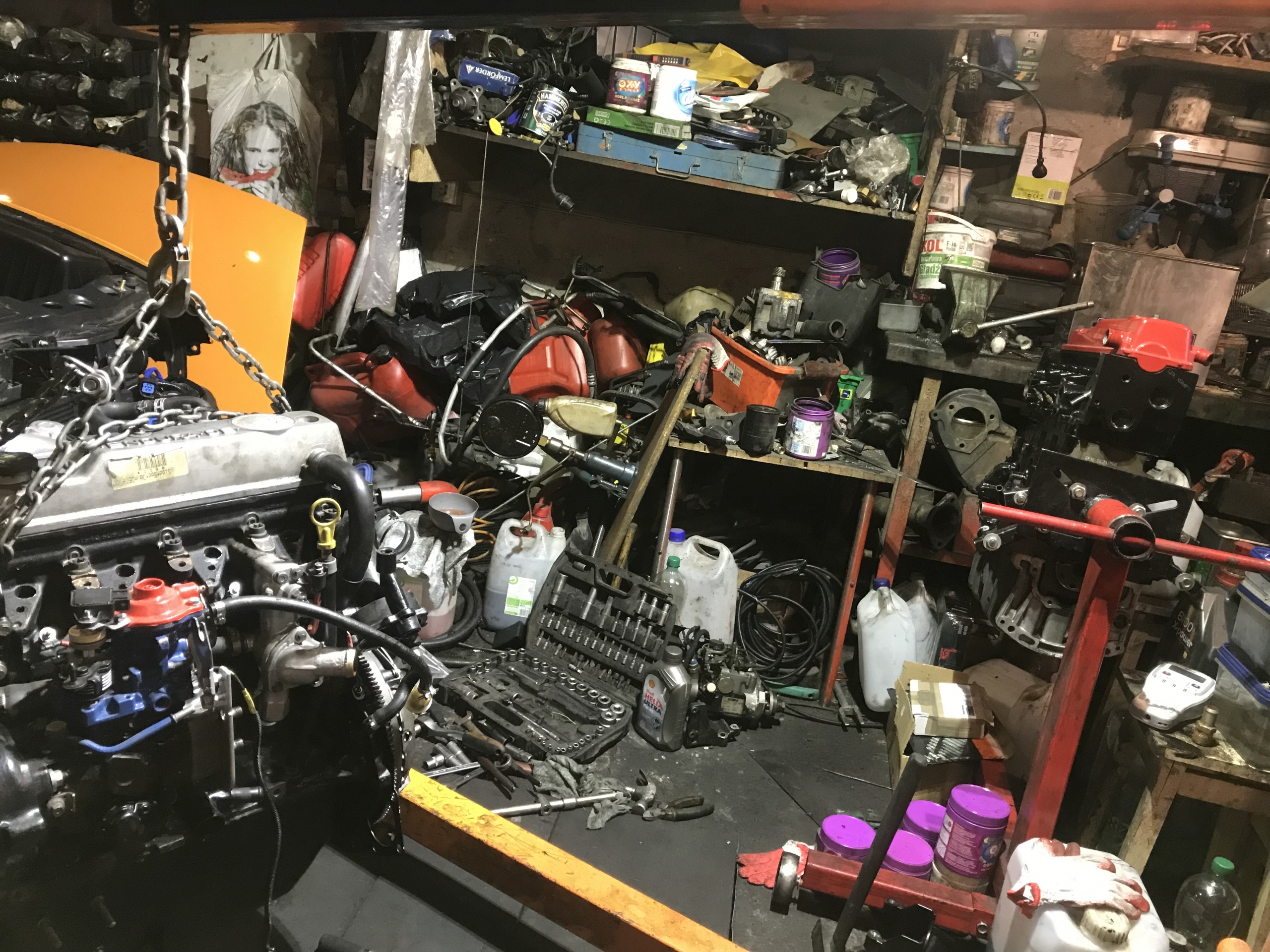

Jaszczur - 10 Paź 2016, 07:30 Temat postu: [MK4] Traktorek vel Poligon Doświadczalny Jako że posucha na forum, a temperatury i aura za oknem sprawiają że kości bolą, stwierdziłem że jest to doskonały moment by zacząć wreszcie coś działać w temacie.
Zabrałem się za rozbieranie dawcy pod nowy silnik...

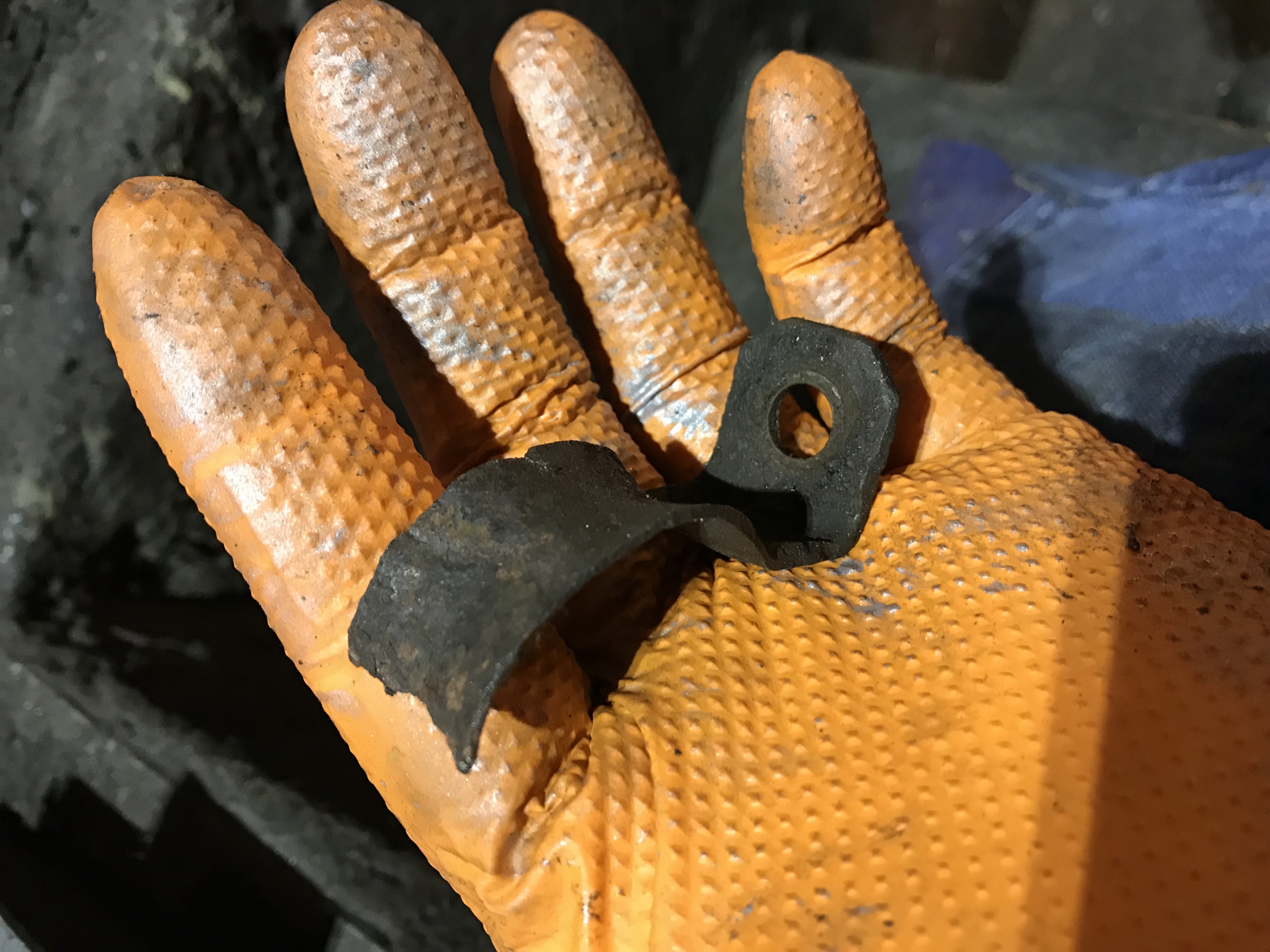

Pierwsze zdjęte panewki ze stopek korbowodów napawają optymizmem: ładny kolor, prawie brak rys:
Główne panewki pod podporami też nie wyglądają najgorzej:
Jednakże im dalej w las, tym ciemniej, i więcej krzaków; to są panewki z korbowodów:
Sam wał wygląda ładnie, żadnych rys, pod paznokciem nic nie czuć:
Poradzono mi żebym nie ruszał wału, jedynie zapodał nowe panewki, i tyle. Tak też uczynię. Z modyfikacji samego silnika, zamierzam dać blok do nazwijmy to "zabielenia" powierzchni - żeby nie było cudów z uszczelką pod głowicą. Same cylindry wyglądają ładnie, widać jodełki, żadnych nienaturalnych rys. Sprawdzę jedynie jaka jest szczelina w pierścieniach - starych i nowych.

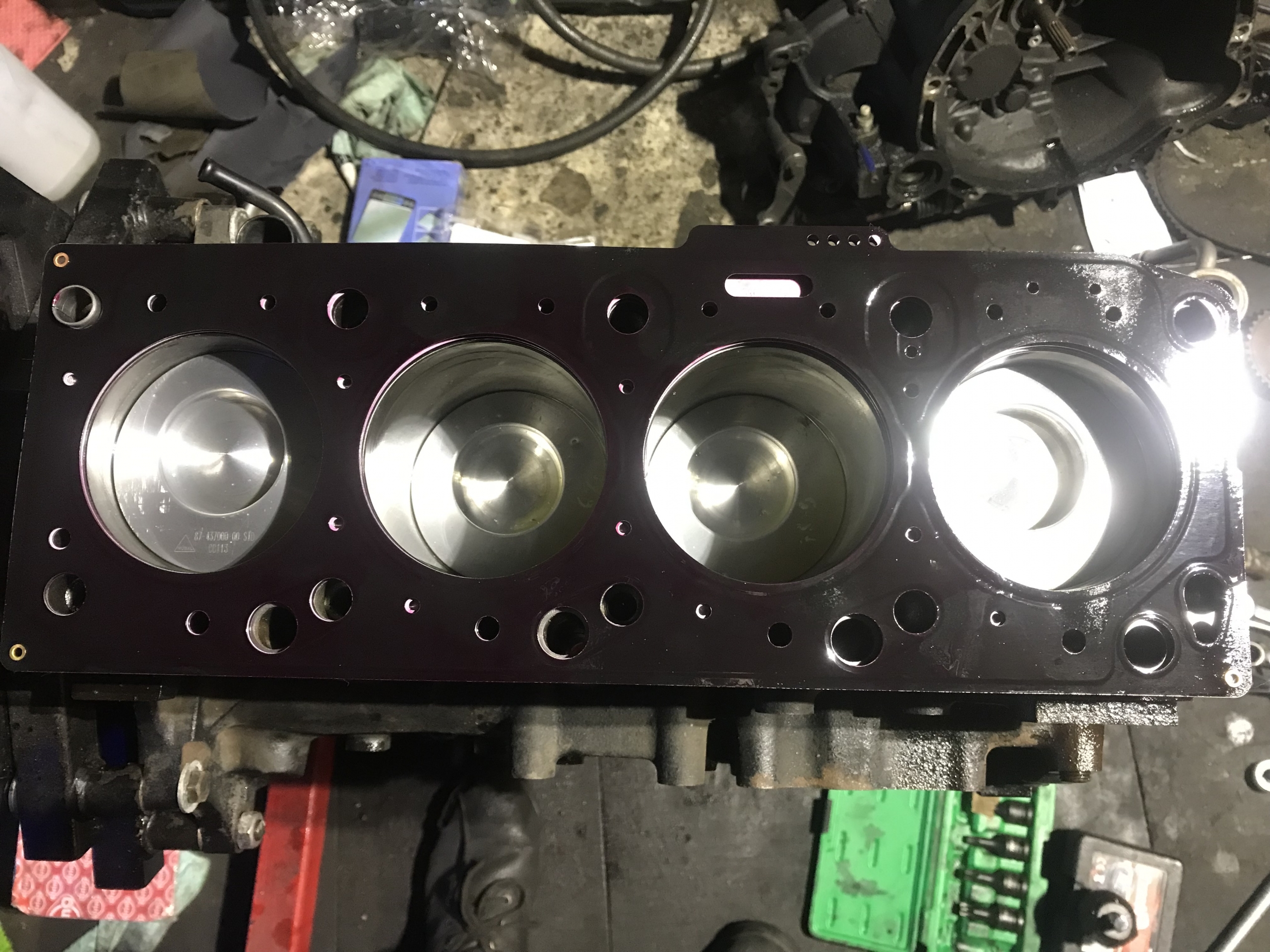

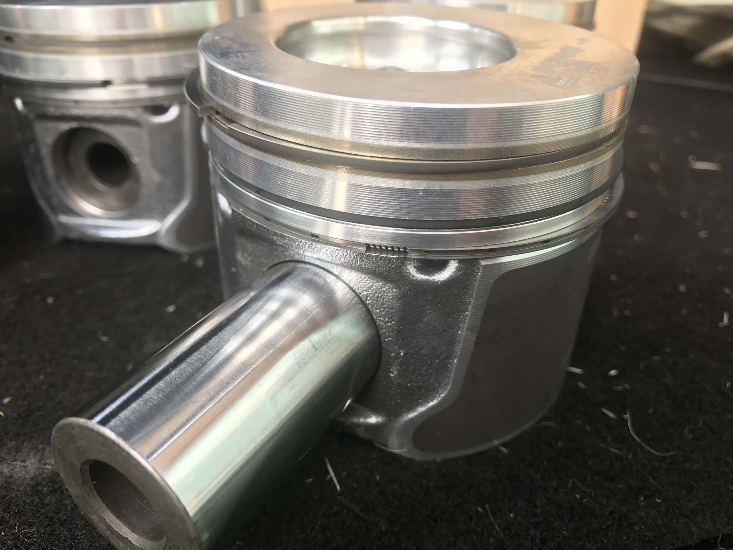

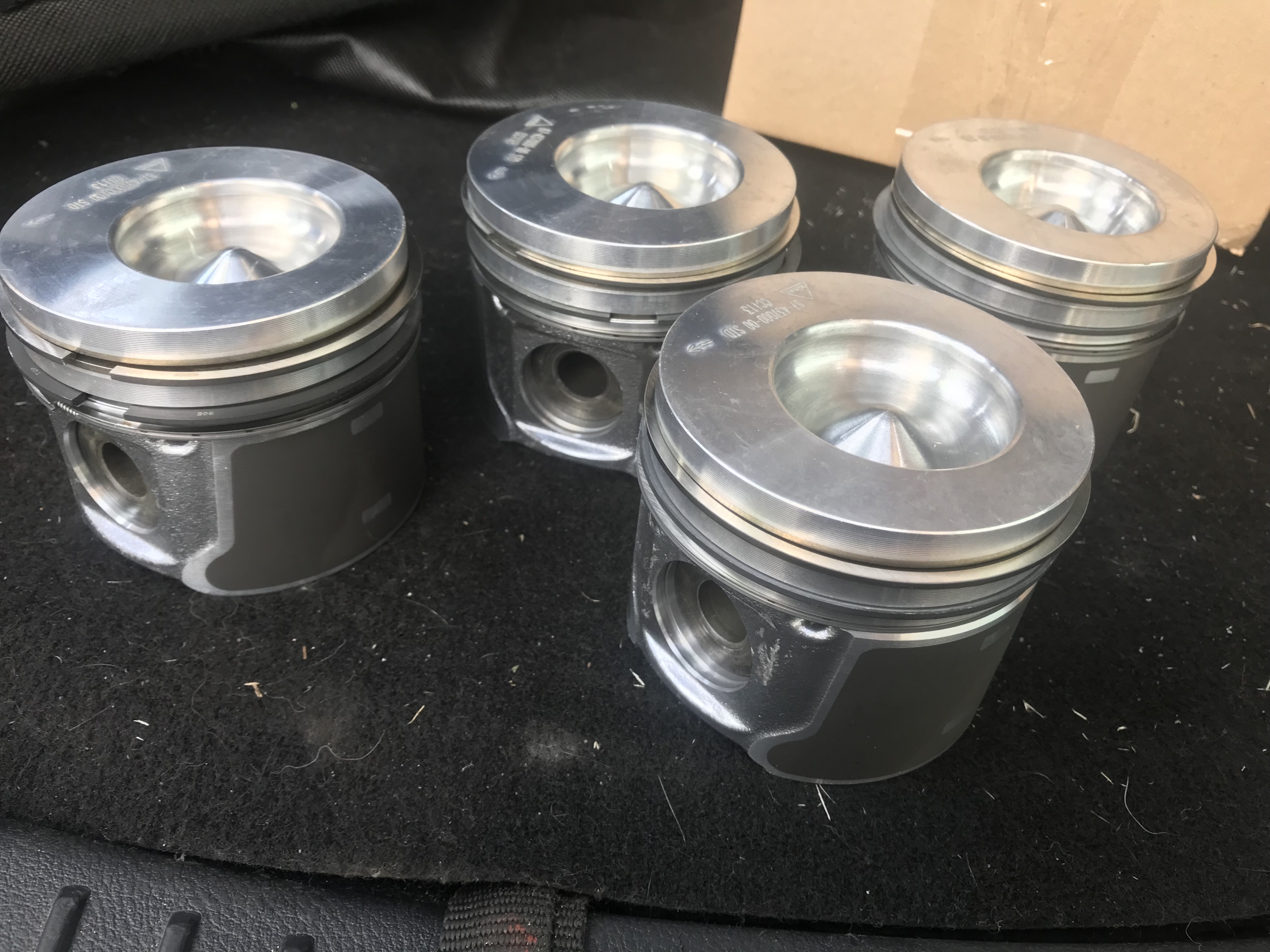

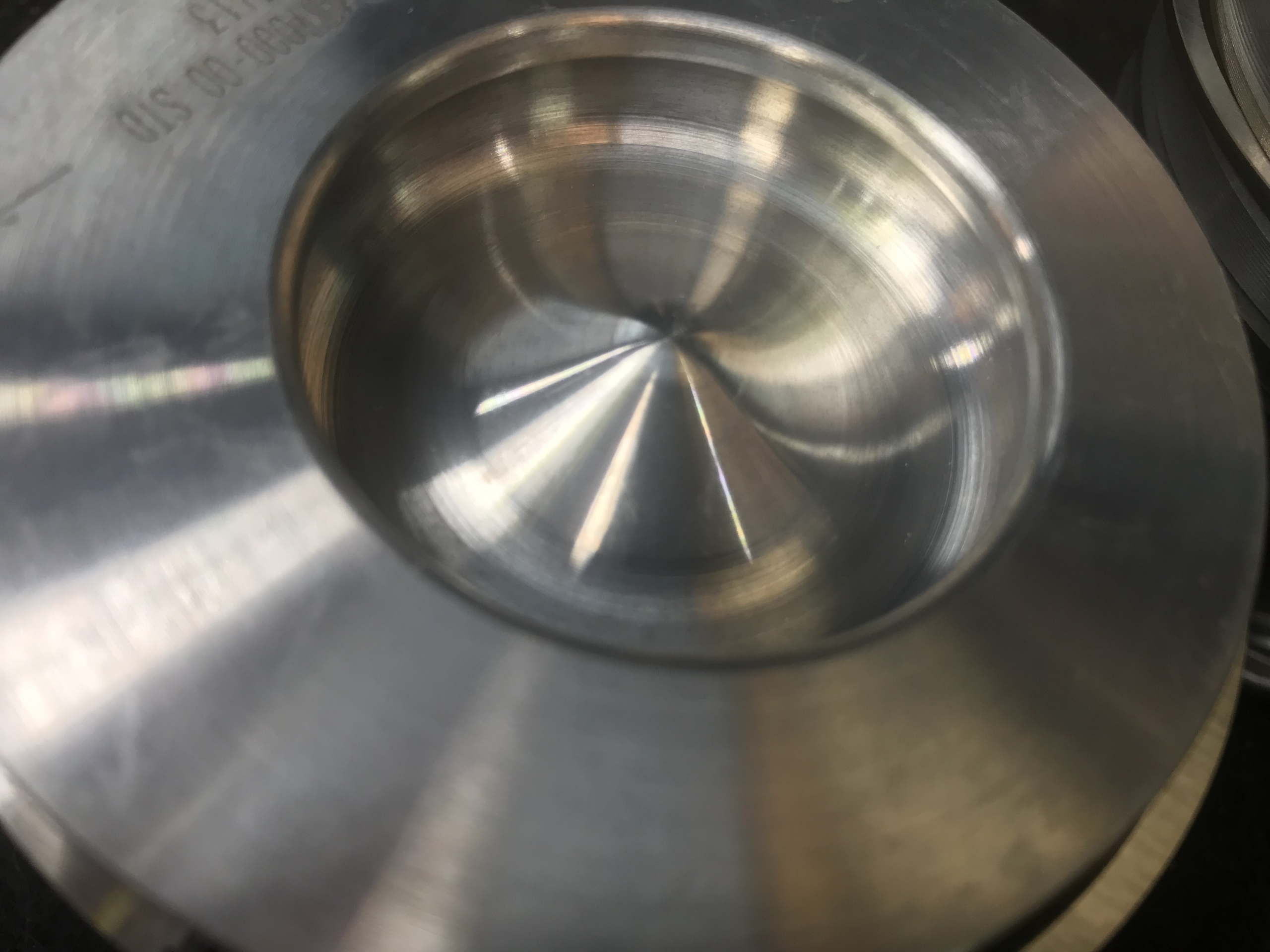

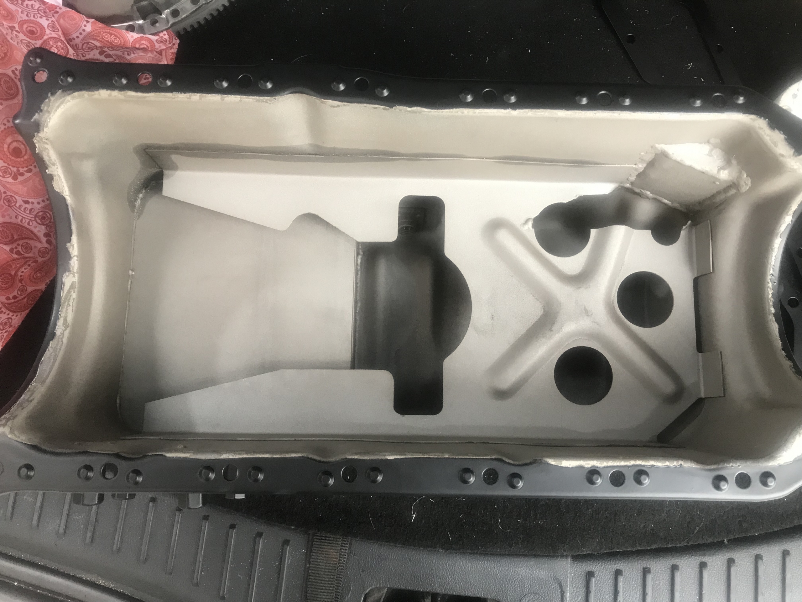

Jaszczur - 19 Paź 2016, 23:47 Temat postu: [MK4] Traktorek vel Poligon Doświadczalny Myju myju, pucu pucu:
I ciekawostka, różnica w budowie komór spalania w tłokach 1.8TDDI/ostatnie wypusty 1.8TDCI:
Ciekawe z czego to wynika, i co zmienia
Puff - 20 Paź 2016, 20:01 Temat postu: [MK4] Traktorek vel Poligon Doświadczalny Dziura w DI jest większa, może to kwestia tego, że w DI wtrysk leje raz, a w CI minimum 3? Co do przesunięcia to samo jestem ciekaw skąd się bierze i po co jest... Chyba że wszystkie są przesunięte w tym kierunku, w którym kręci się wał? (że są w płaszczyźnie bocznej na godzinie 3, a wał kręci się zgodnie z ruchem wskazówek zegara - nie wiem jak to napisać, żeby rysunku nie robić, a ludzie dobrze zrozumieli )
Jaszczur - 21 Paź 2016, 04:32 Temat postu: [MK4] Traktorek vel Poligon Doświadczalny Puff, dziura ma tylko większą średnicę, objętościowo jest dokładnie taka sama, bo ta dziura właśnie w największym stopniu odpowiada za pojemność
Sam czubek "grzybka" wewnątrz komory spalania jest dokładnie w tym samym miejscu. Co do ilości cykli wtrysku - nawet w niektórych mechanicznych pompach są dwa cykle
Generalnie więc, cholera wie jak to będzie pracować po złożeniu.

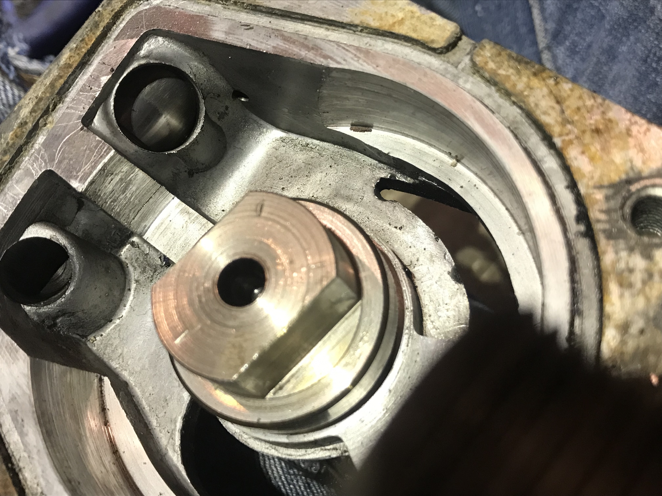

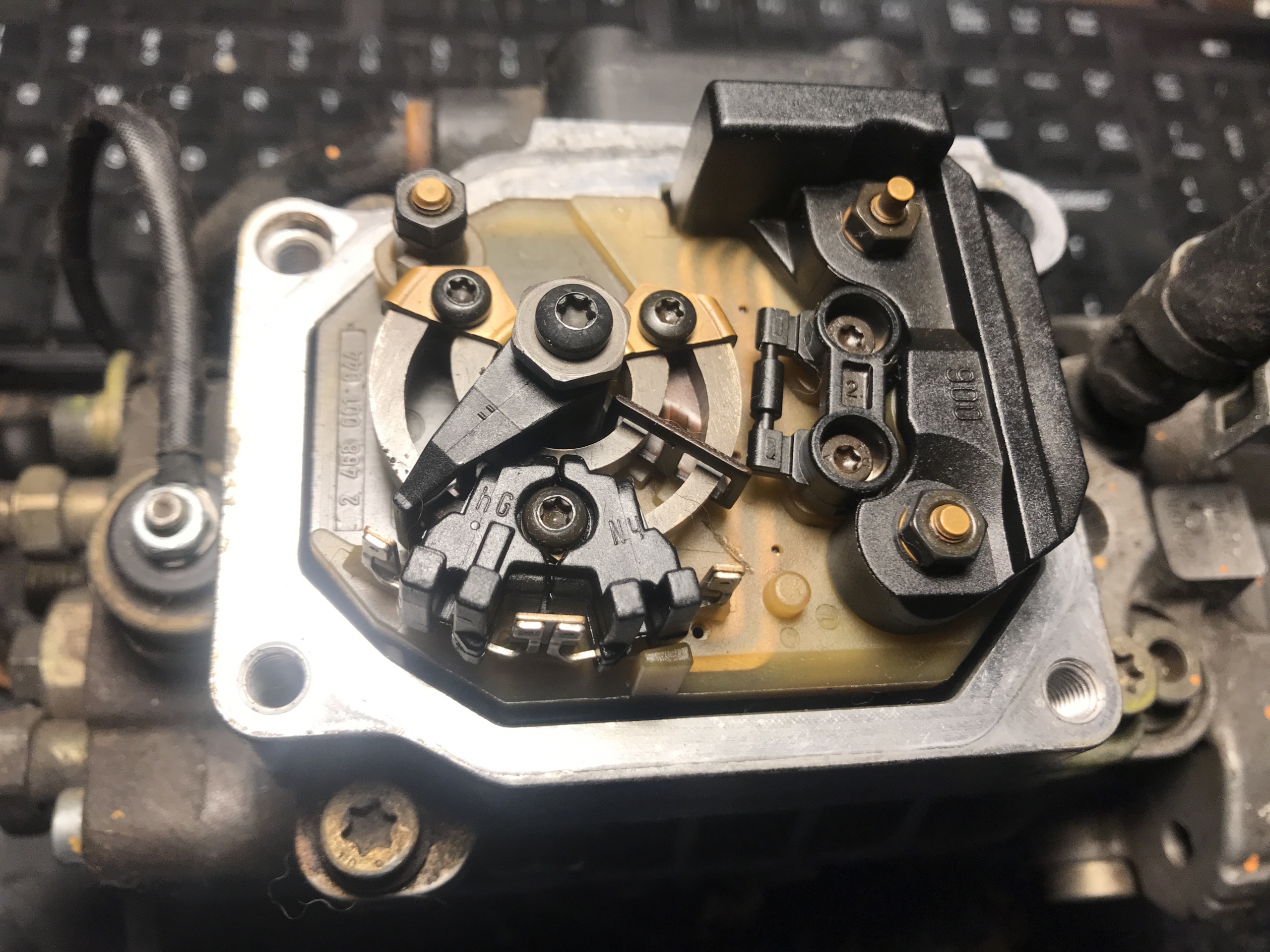

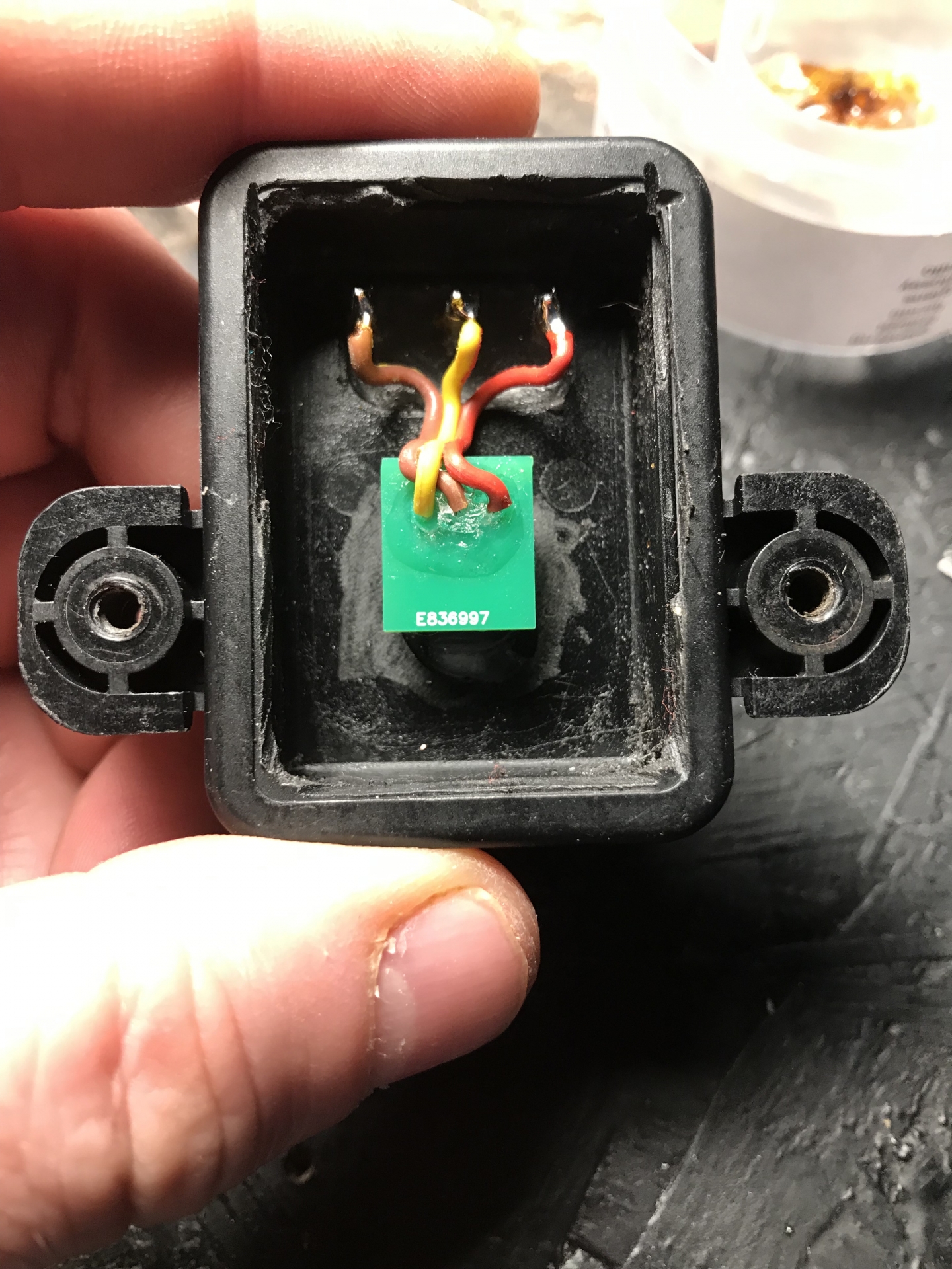

A dziś poznamy zalety posiadania myjki ultradźwiękowej i jej moc. Kupiłem sobie w celach edukacyjnych pompę ze sterowaniem elektronicznym, taką o: (ta po lewej jakby się ktoś nie domyślał):
Pompa stała w miejscu, nie dało się nią obrócić. Obstawiałem złamany tłoczek, niemniej okazało się zupełnie co innego:
Albo topielec, albo ktoś nalał wody do środka, bo w środku totalna rdza, która zalepiła wszystko.
Pompę kupiłem po to, by zobaczyć czym różni się od mechanicznych, i czy dało by się ją zaadoptować do fordowskiego słupka... Okazuje się że jest prawie jakby stworzona pod fordowski słupek Ale o tym kiedy indziej. Pomyślałem czy może by nie spróbować odratować gratów - w końcu kolejna fala do testów by była, a i tłoczek 10mm by mógł się przydać...
Kilka godzin zabawą myjką, i oto efekt:
Głowiczka prawie jak nowa, pierścień się "odkleił" od tłoczka, i zaczął po nim normalnie się przemieszczać, fala też prawie odratowana, aczkolwiek można by nad nią jeszcze trochę popracować. Myślę jednak że te graty mogły by się jeszcze w jakiejś pompie pokręcić

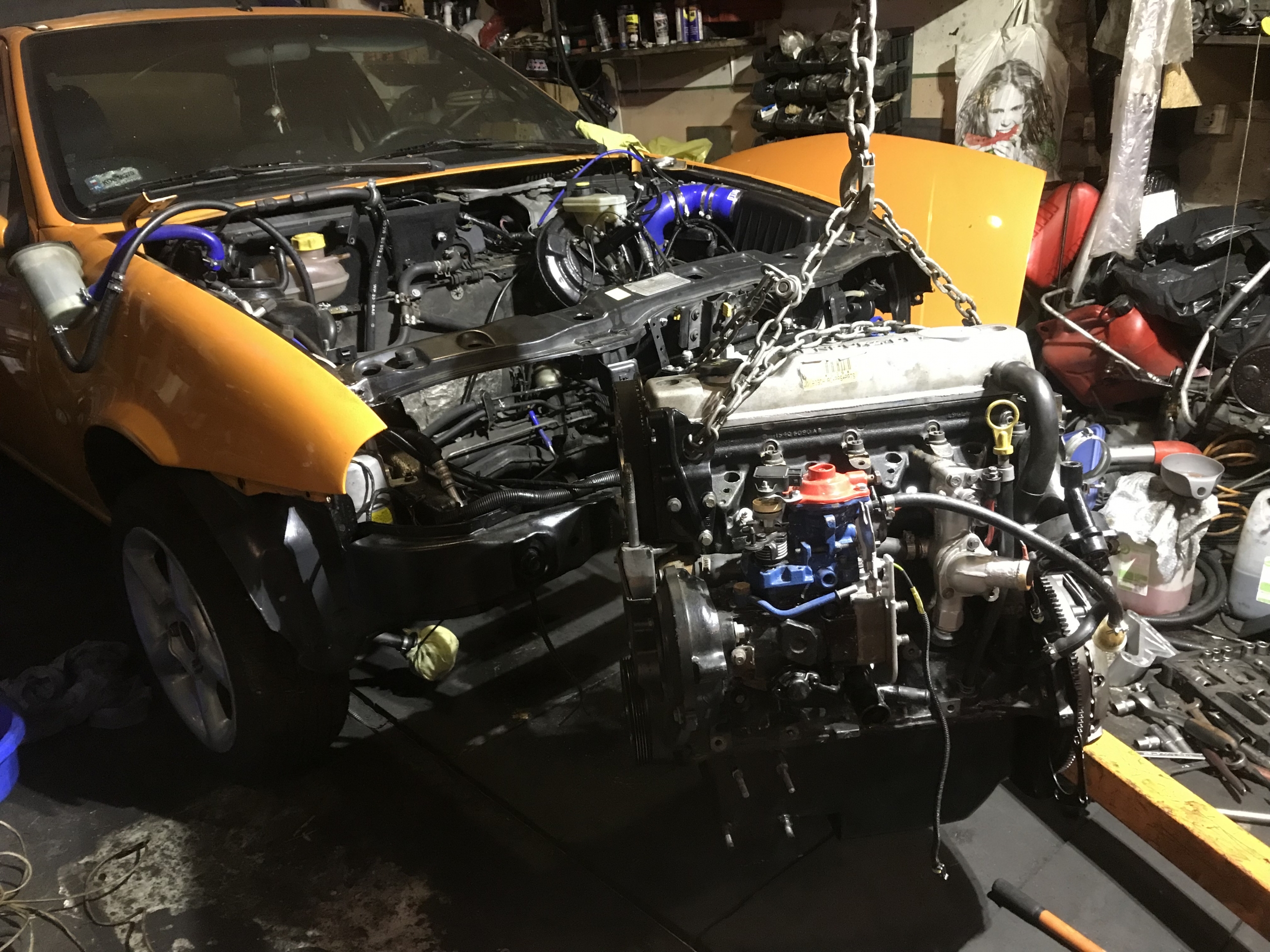

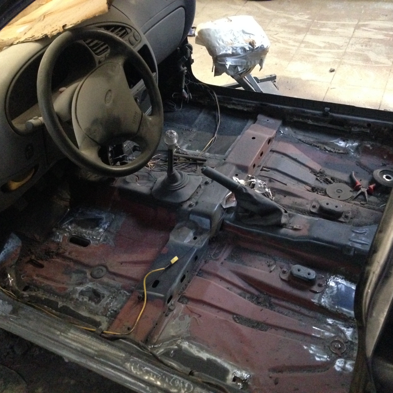

Jaszczur - 13 Lis 2016, 04:21 Temat postu: [MK4] Traktorek vel Poligon Doświadczalny Taka sytuacja:
Czas operacyjny ~9h
Trochę trudniej niż w escorcie, więcej rzeczy zawadza w trakcie.
c.d.n...

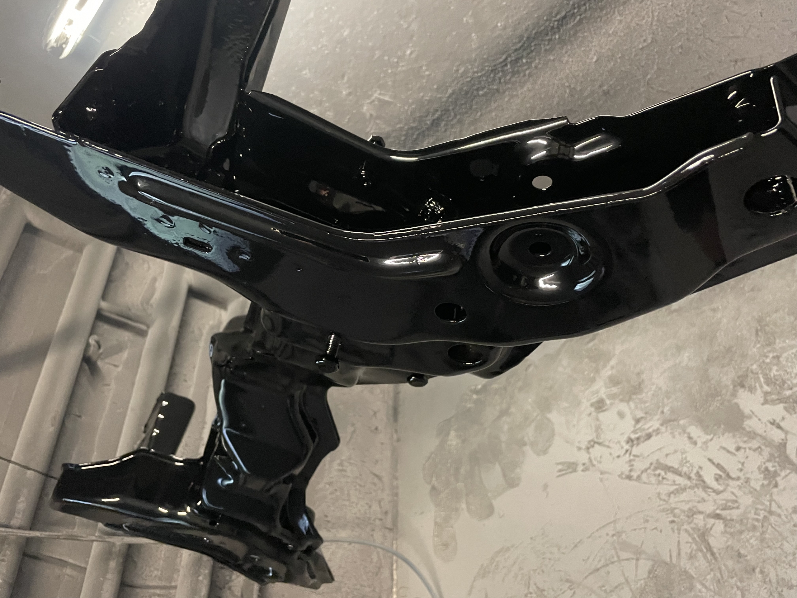

Łapy i niektóre elementy po czyszczeniu ocynkowałem:

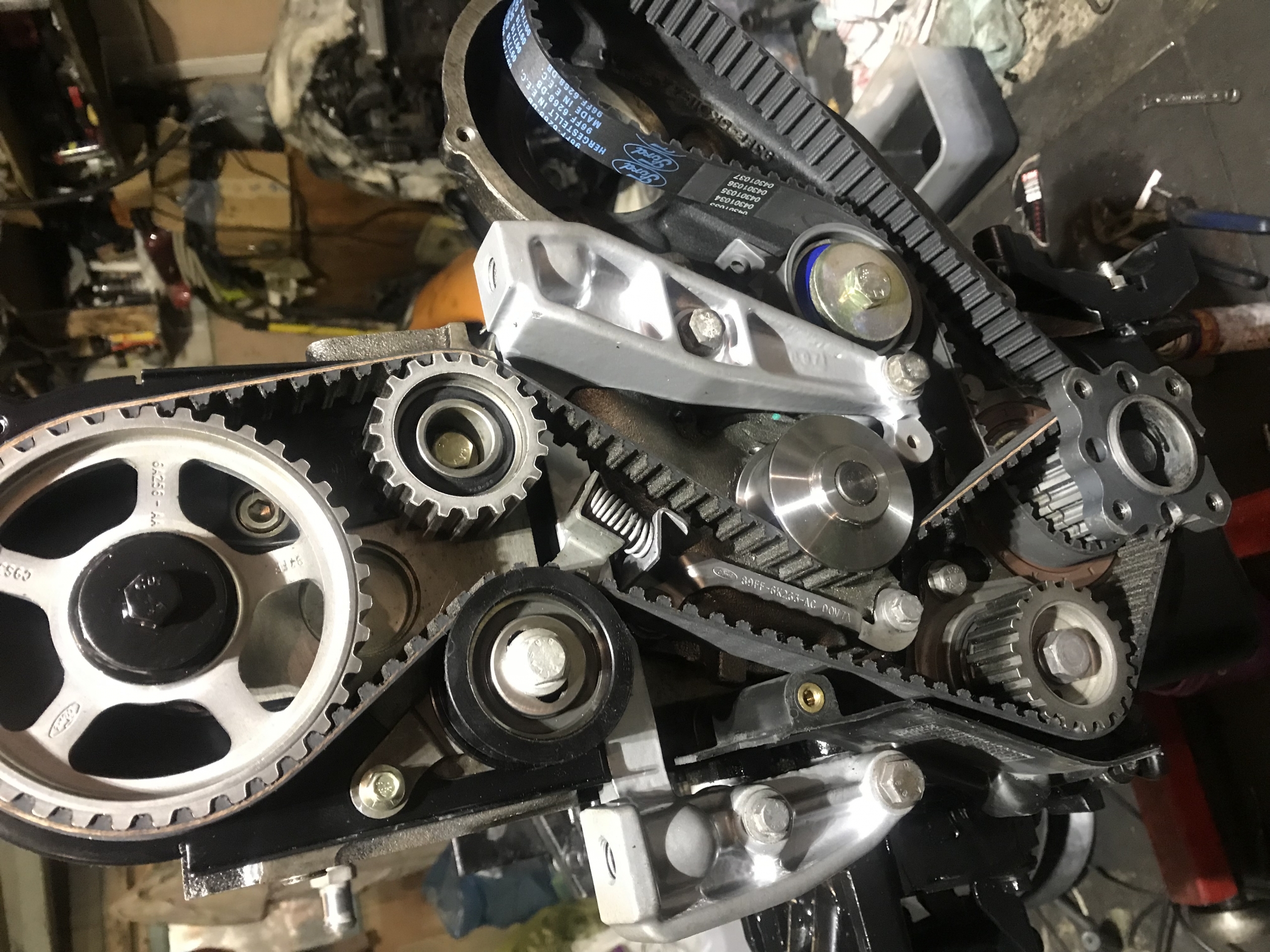

I zacząłem składać rozrząd w nowym silniku, i przezbrajać osprzęt.
Tu widać jak blokada wału opiera się o wał:
I jedziemy z koksem:
Podczas składania w garage czasami ciężko było się swobodnie poruszać: Ale lubię taki artystyczny nieład.

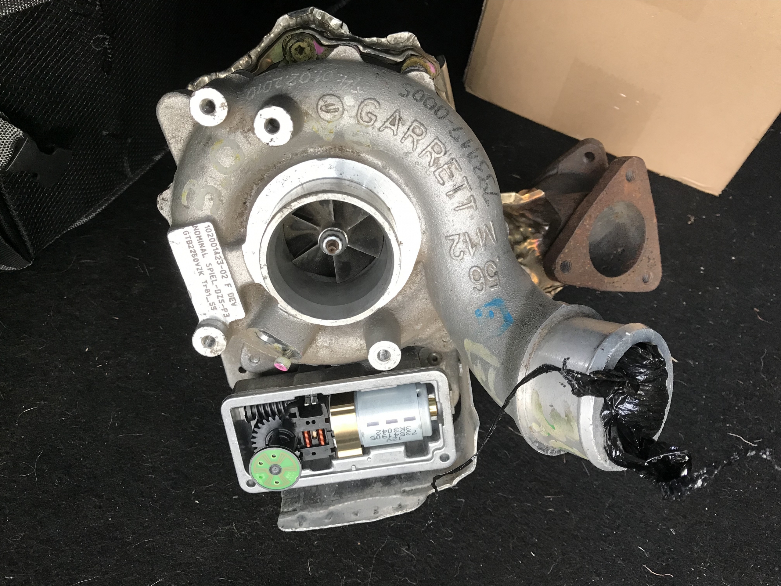

Przy składaniu turbiny, niestety okazało się że Perun źle złożył turbo, i zamienił spływ oleju z zasilaniem olejem, niezbędne okazało się obrócenie rdzenia.
Rdzeń turbiny trzymany jest takim segerem:
Tu już zdjęty, widać stronę gorącą:
I poskładane:

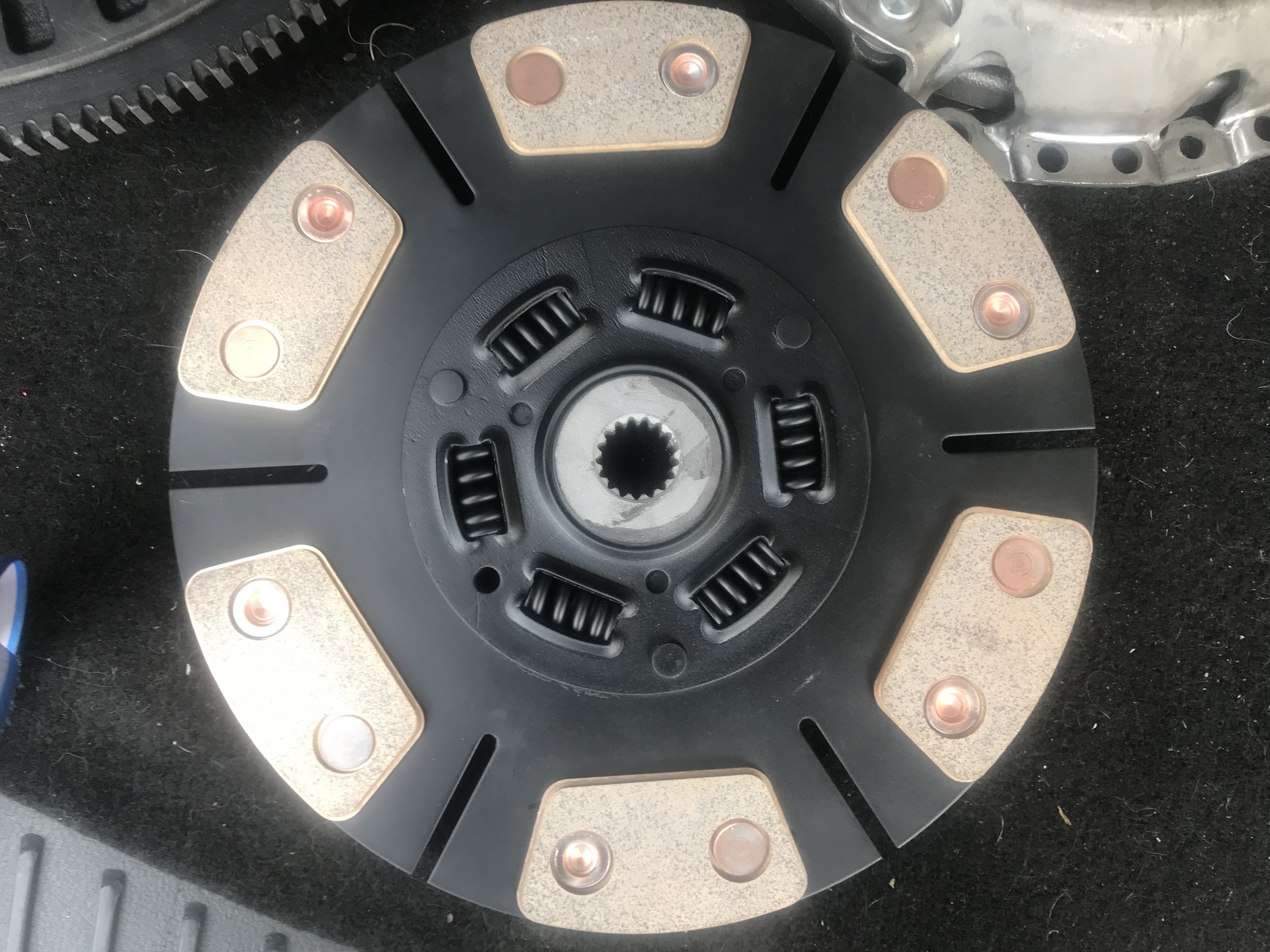

Potem przyszedł czas na sprzęgło. Oczywiście spiek:

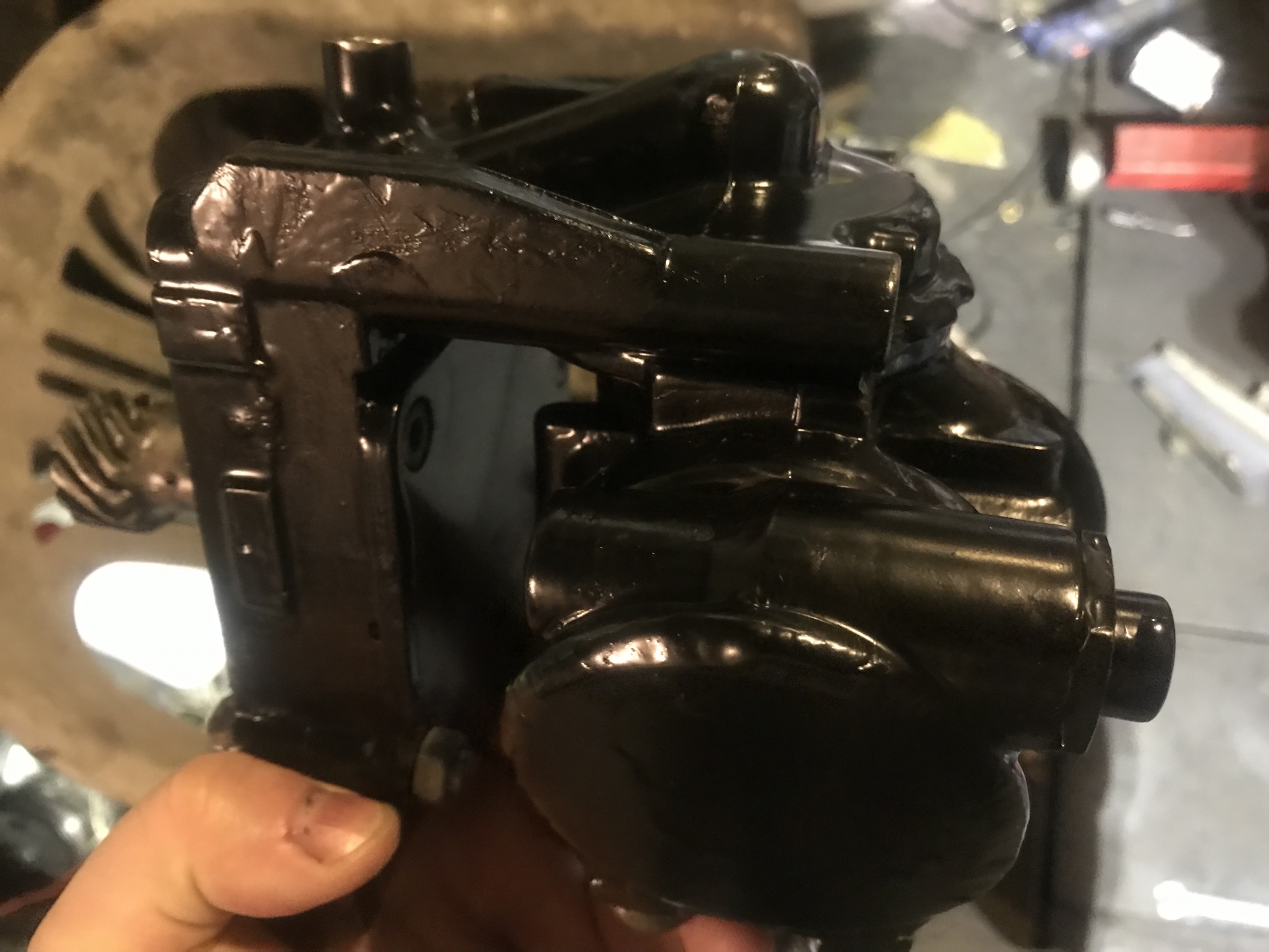

Oryginalna pompa wtryskowa, która będzie przebudowana. Ciekło z niej, oblazła syfem, więc również wylądowała w kąpieli, tym razem benzynowej:

Po wszystkim wysprzątałem garaż na przyjęcie budy:

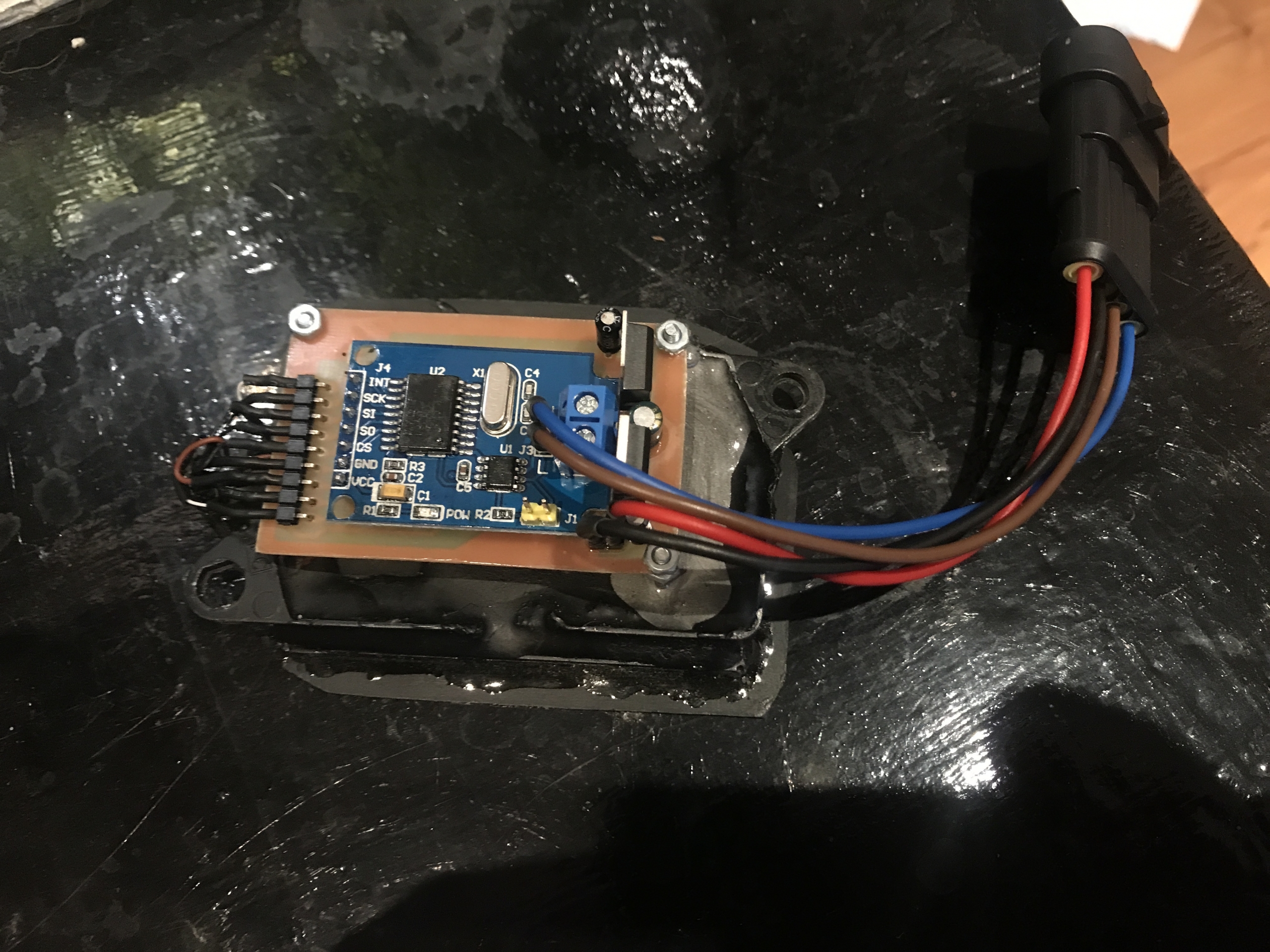

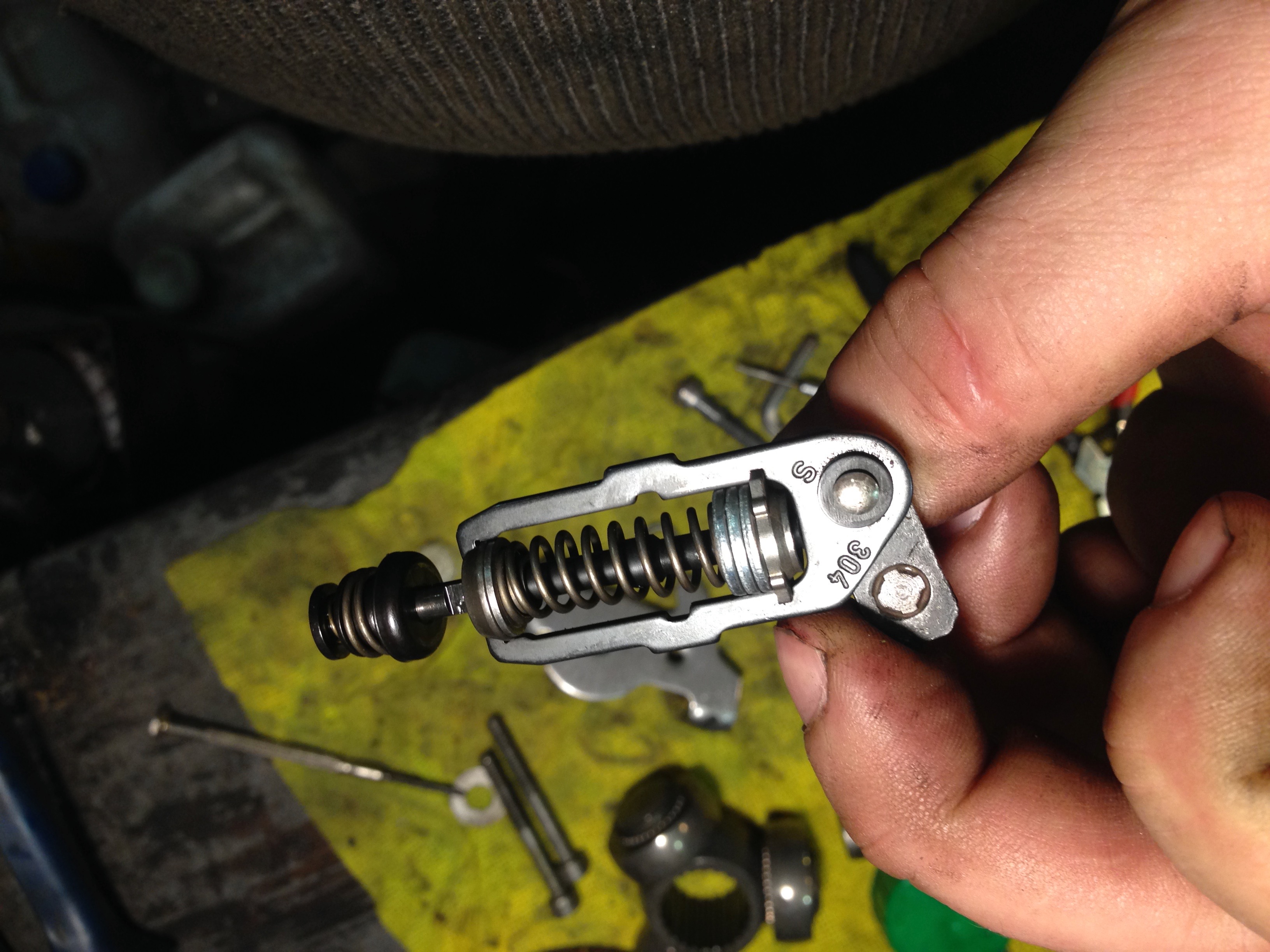

Złożyłem pompę, hybrydę z tłoczkiem 12mm.
Porównanie tłoczków 8mm i 12mm - można sobie wyobrazić zwiększoną dawkę dzięki temu:
Niestety, nie jest stabilna, i czeka mnie z nią jeszcze sporo zabawy...
Traktor ma tendencję do wkręcania sie samoczynnie na obroty, podejrzewam że ciśnienie wewnętrze jest zbyt małe, albo przestawiacz kąta wtrysku nie ogarnia tłoczka 12mm i zwiększonego wydatku paliwa...

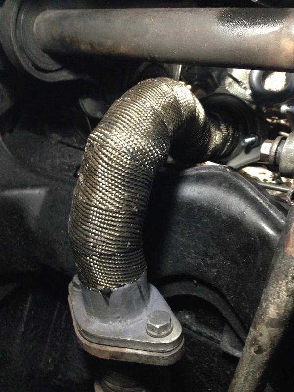

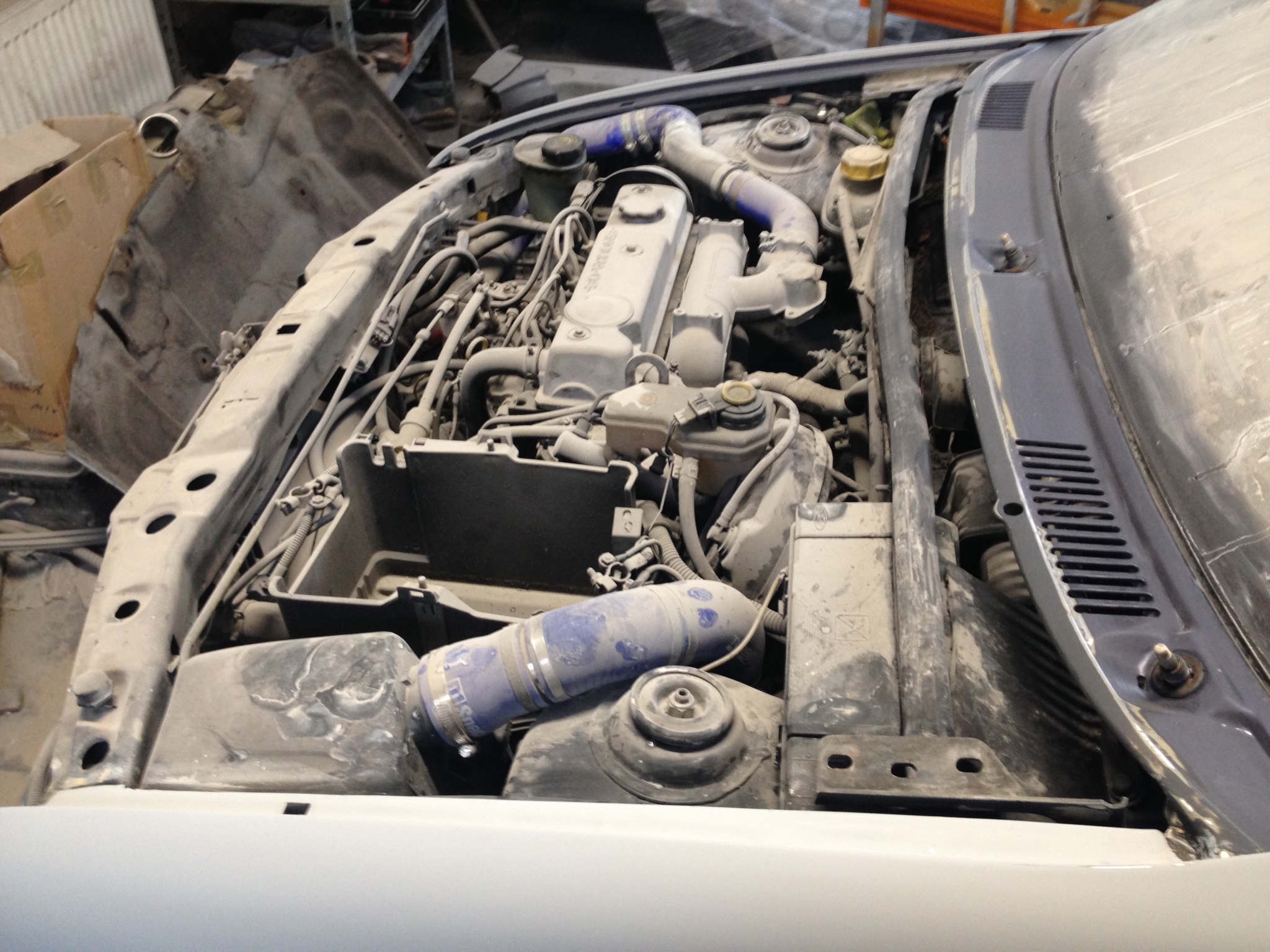

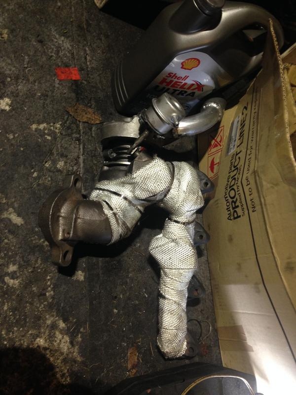

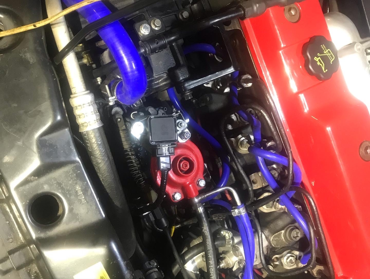

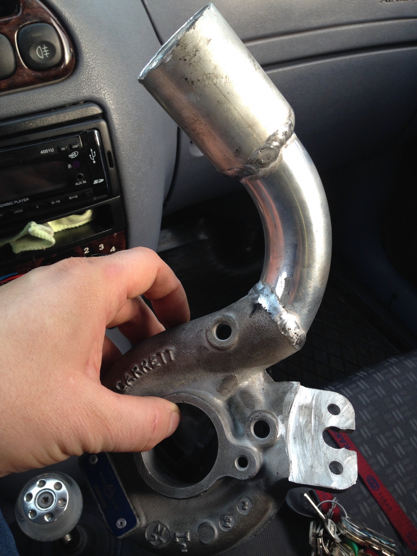

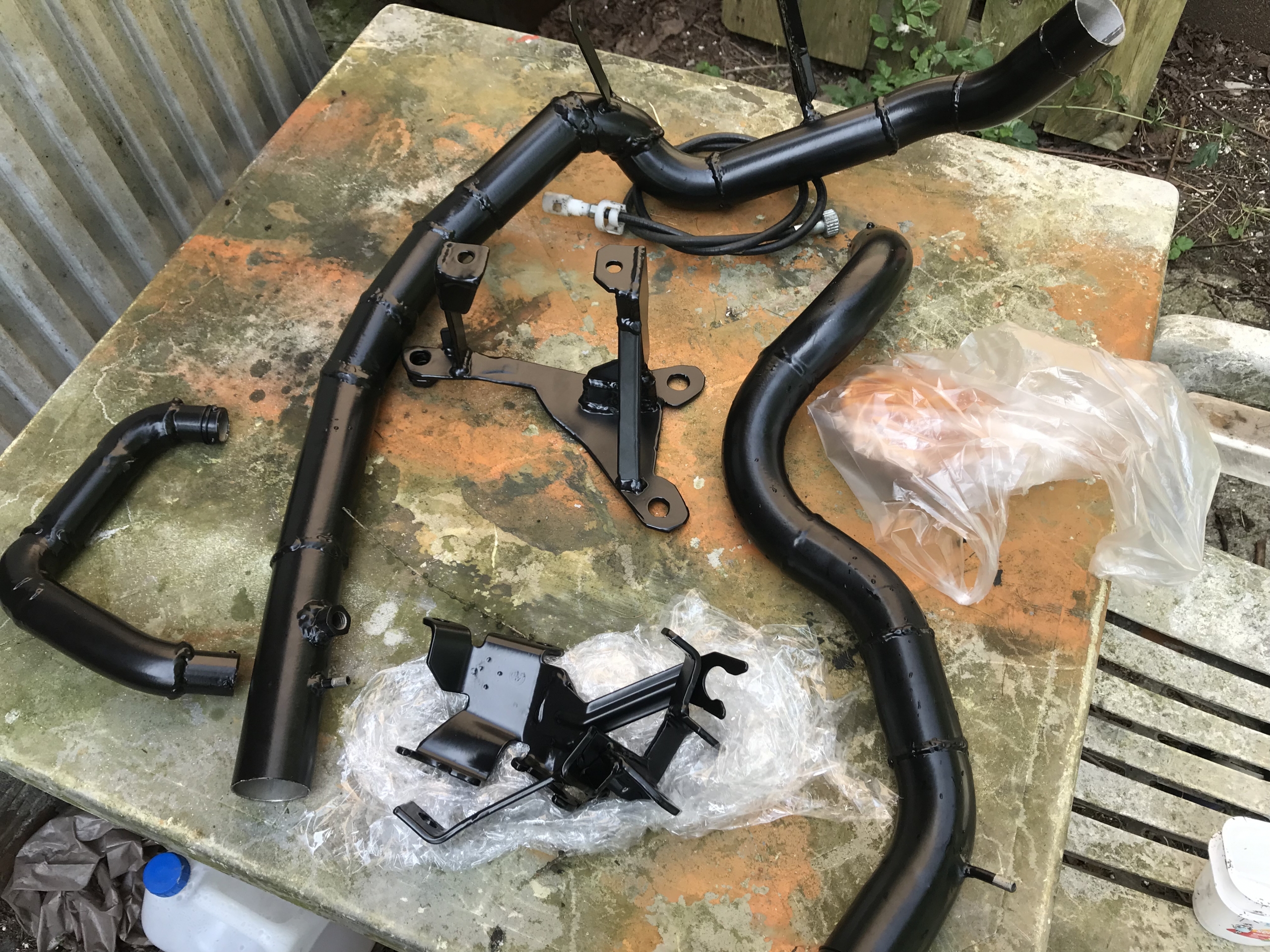

Jeszcze jak silnik był poza budą, robiłem przymiarki do downpipe które swojego czasu wyglutałem do escorta:
Niestety po włożeniu silnika do budy okazało się że nie pasuje, i trzeba było przerabiać...
Spalony ryj (bo mi się zachciało spawać tylko w googlach spawalniczych) i jakość spawów oczywiście znów przekonują mnie, i szanowną publiczność, że spawaczem to ja się nie urodziłem. Ale jest sztywne, szczelne i trzyma.
W trakcie wkładania silnika do budy nawkur*łem się mocno, ciasno, coś ciągle wadzi, oczywiście coś musiało umrzeć w trakcie:
Wleciało nowe, bo mi się nie chciało starego rozbierać i sztukować z używką od Puffa...

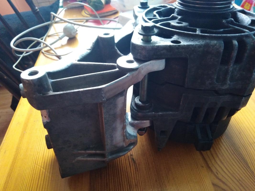

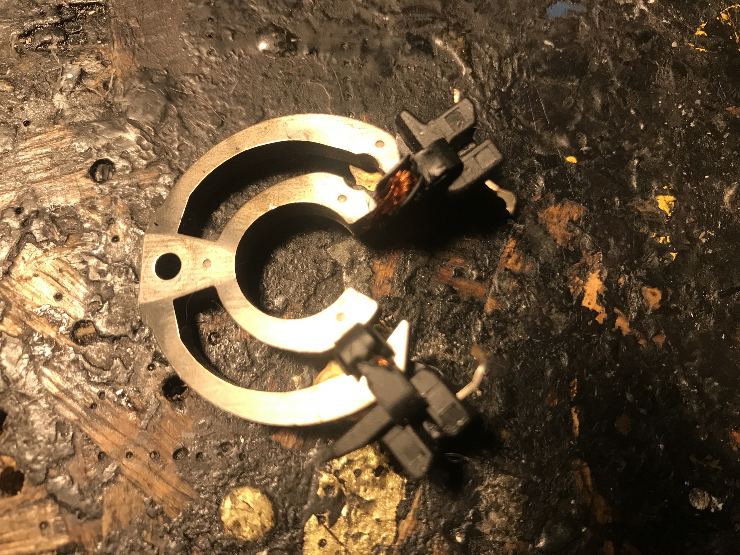

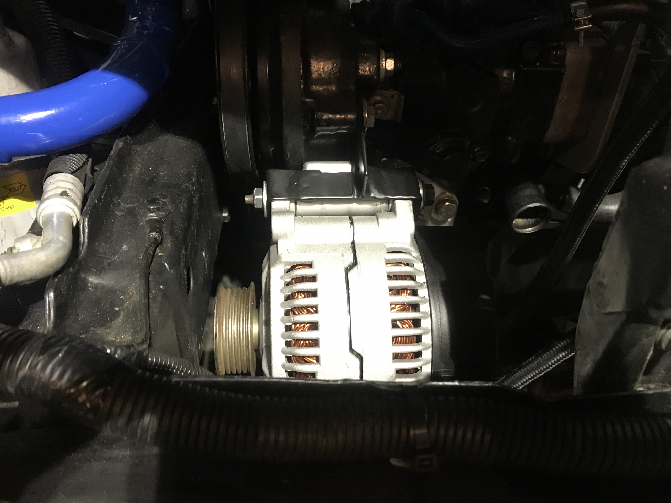

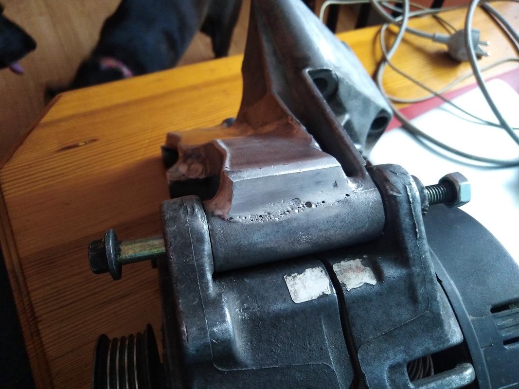

Zregenerowałem rozrusznik i altek od VR6 150A:
Altek dostał nową wtyczkę do sygnałów:

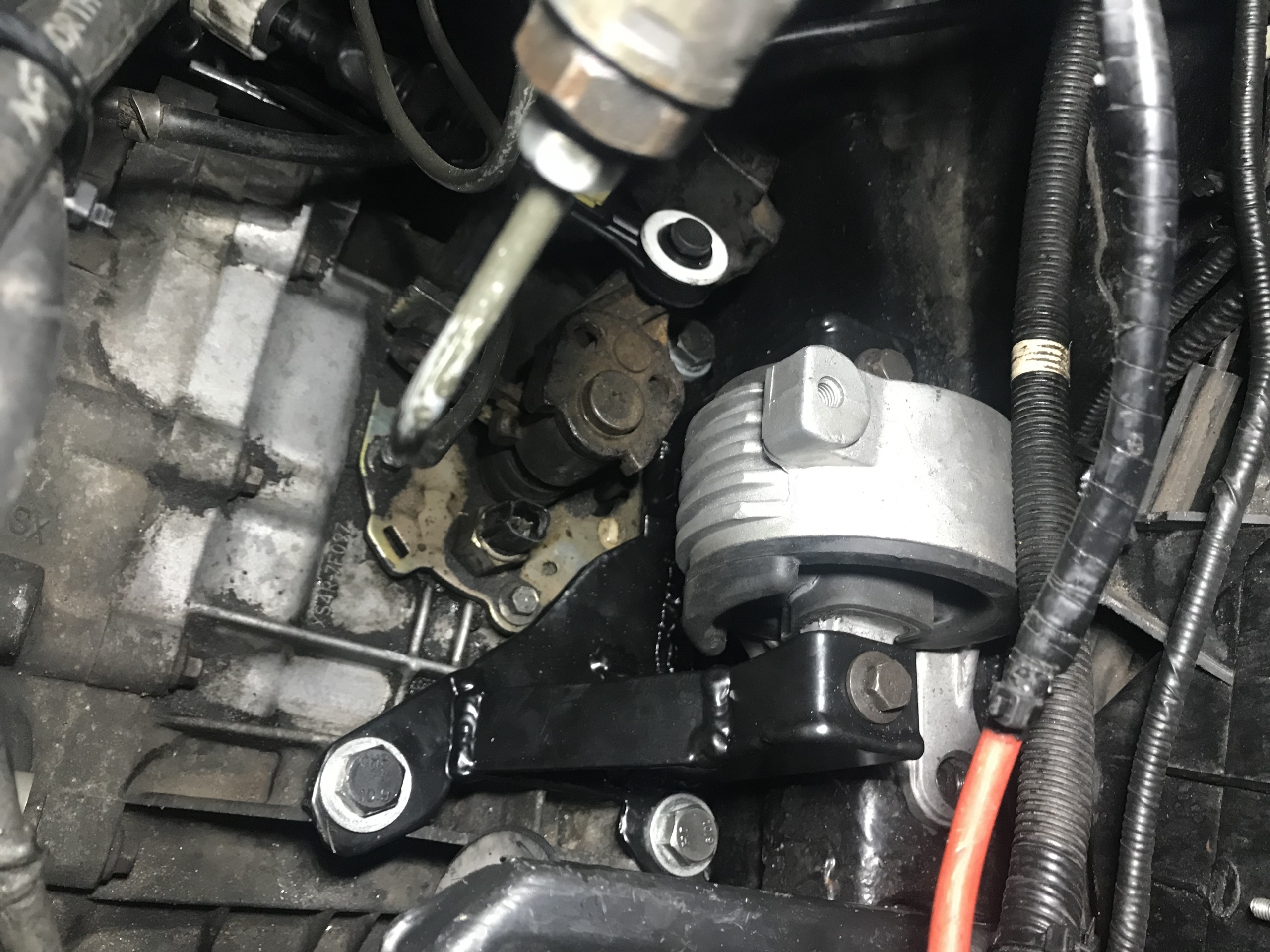

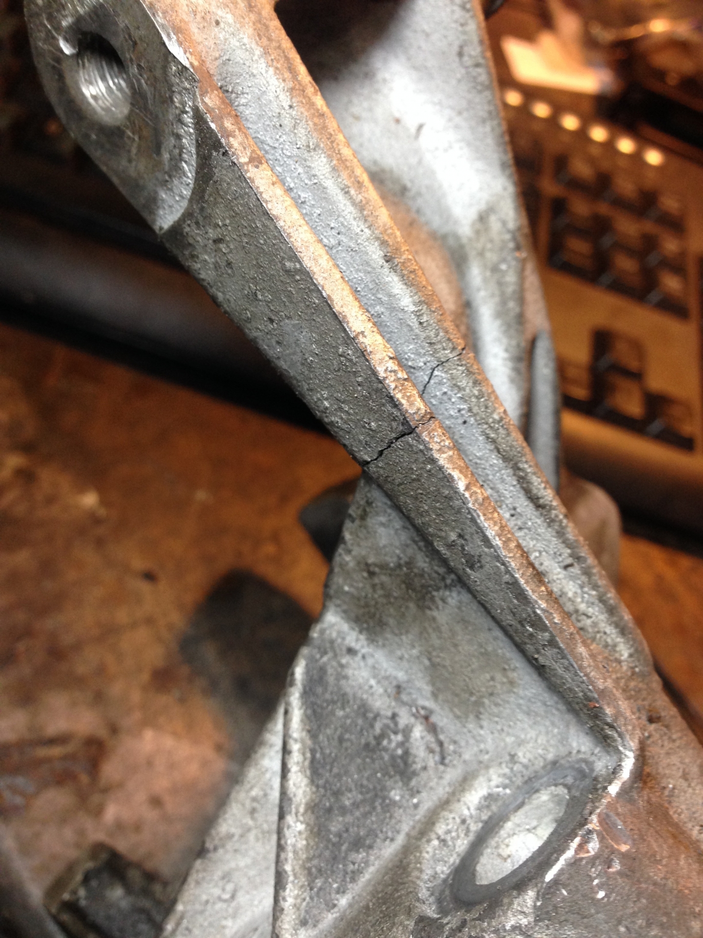

Kupiłem też nową łapę skrzyni z ryżu:

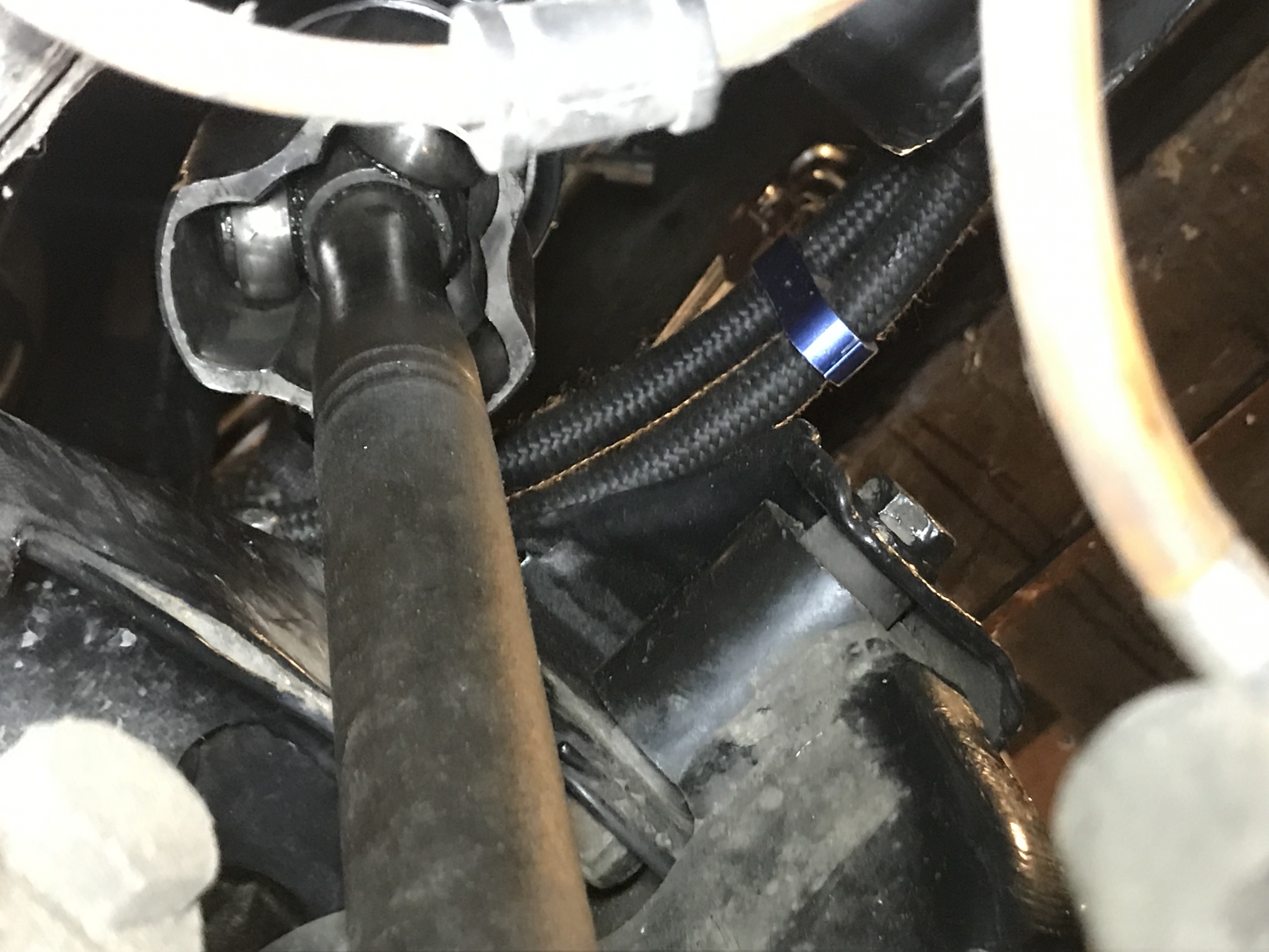

Popsułem chłodnicę któregoś pięknego, zimowego dnia...
Wszystkie używki jakie chciałem kupić miały uszkodzony dolny krociec (taki mały, na 10mm średnicy). Przecież to jest nieważne, nie?
Więc wleciała nówka...

Niestety oryginalne zwrotnice były w słabym stanie, więc kupiłem dwie na szrocie...
Umyłem je, trochę odrdzewiłem, i zapodałem nowe łożyska:
Poskładałem mcpersony na nowych gratach:

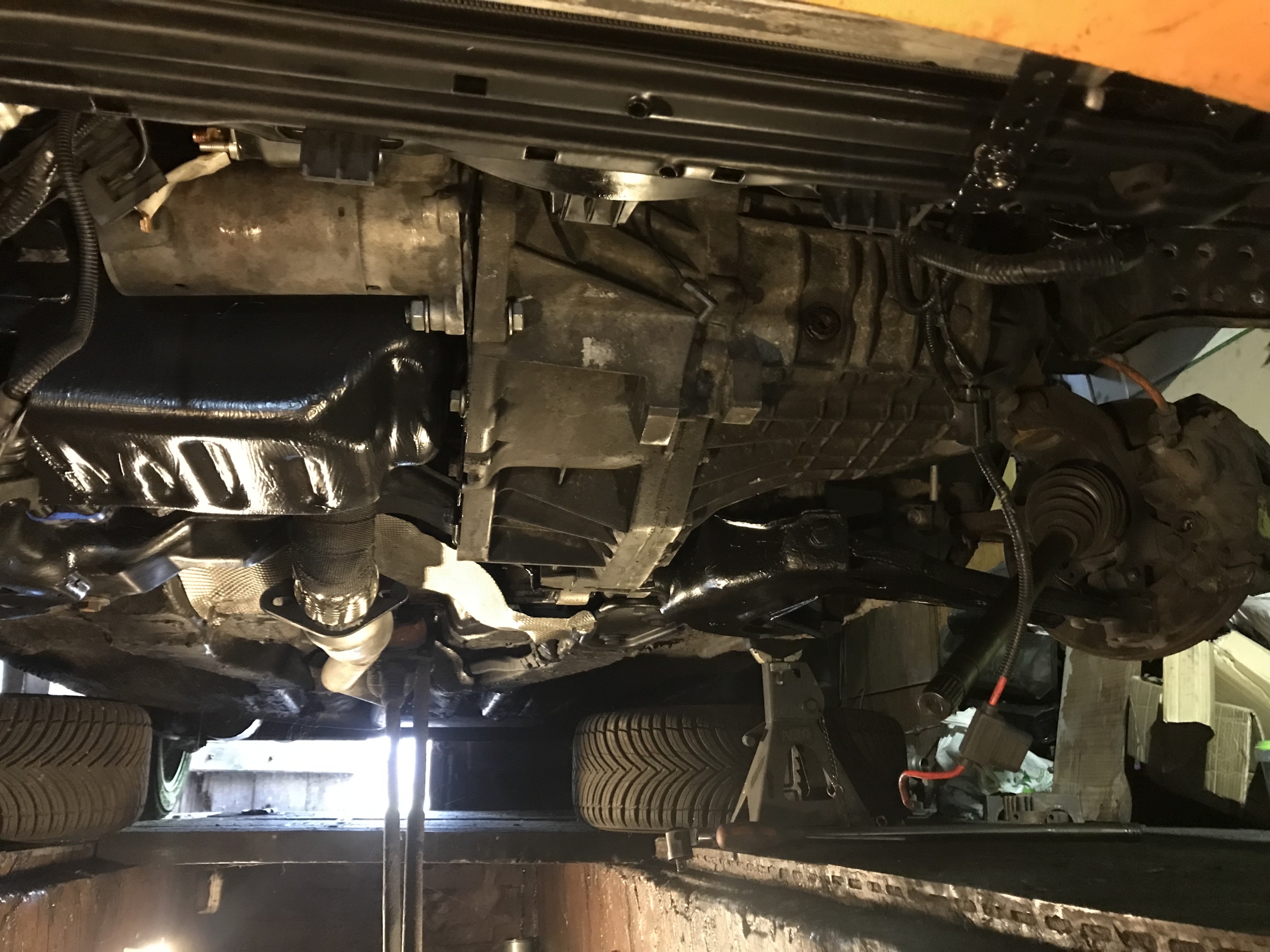

W trakcie prac co jakiś czas odpalałem silnik, oczywiście nie mogło być zbyt pięknie, i pokazał sie wyciek z wymiennika ciepła w pompie olejowej...

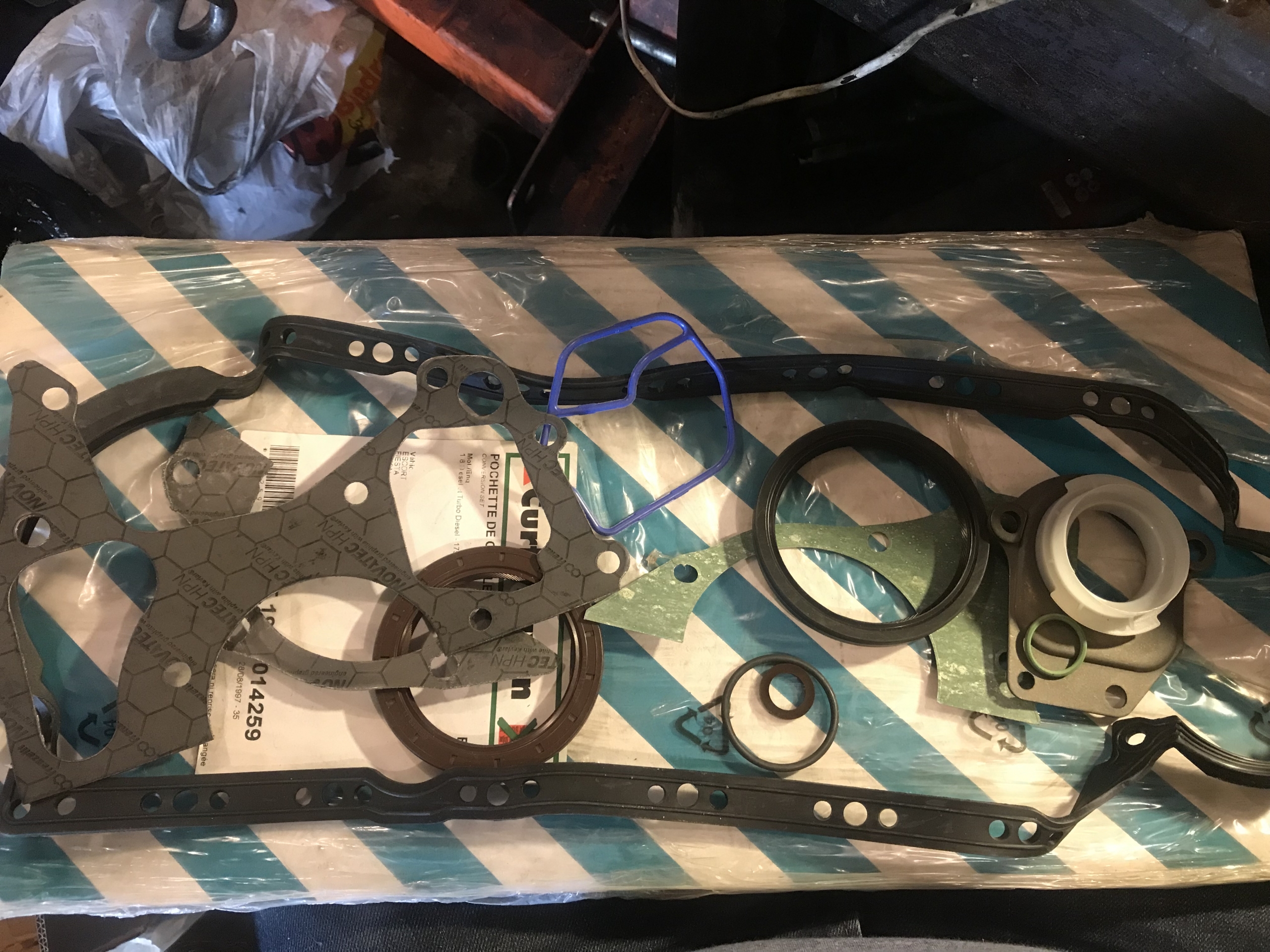

Uszczelki dostępne za wiele milionów złotych w ASO:
Oczywiście w tak zwanym międzyczasie pokazał się drugi wyciek - nie przyjął się uszczelniacz wału, i zaczęło cieknąć mocno... Czyli zrzucanie skrzyni i wymiana:
Trytytki górą!
Wydech - nowy:

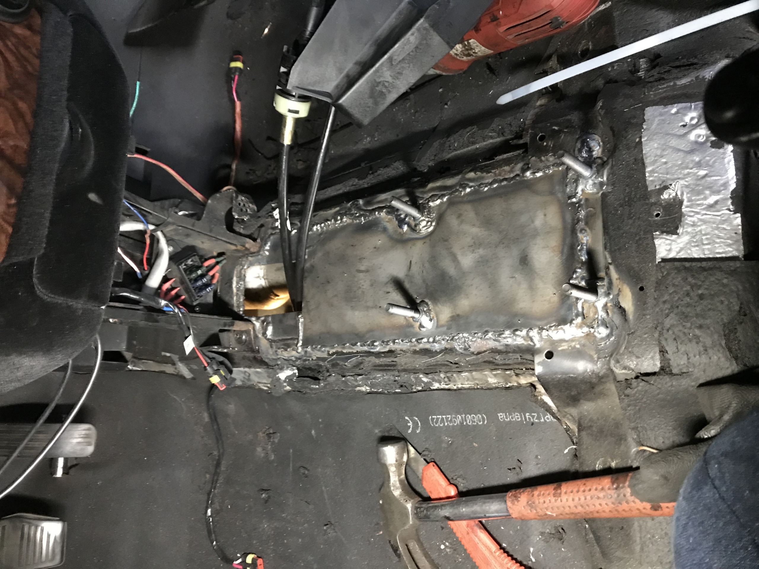

I wisienka na torcie, przez którą auto niestety jeździć jeszcze nie może:
Zaskoczyło mnie to, bo w zeszłym roku o tej porze VIN był jeszcze widoczny, i myślałem że obejdzie się bez tego:
Będzie nowy VIN + łaty w podłodze + nowe progi.

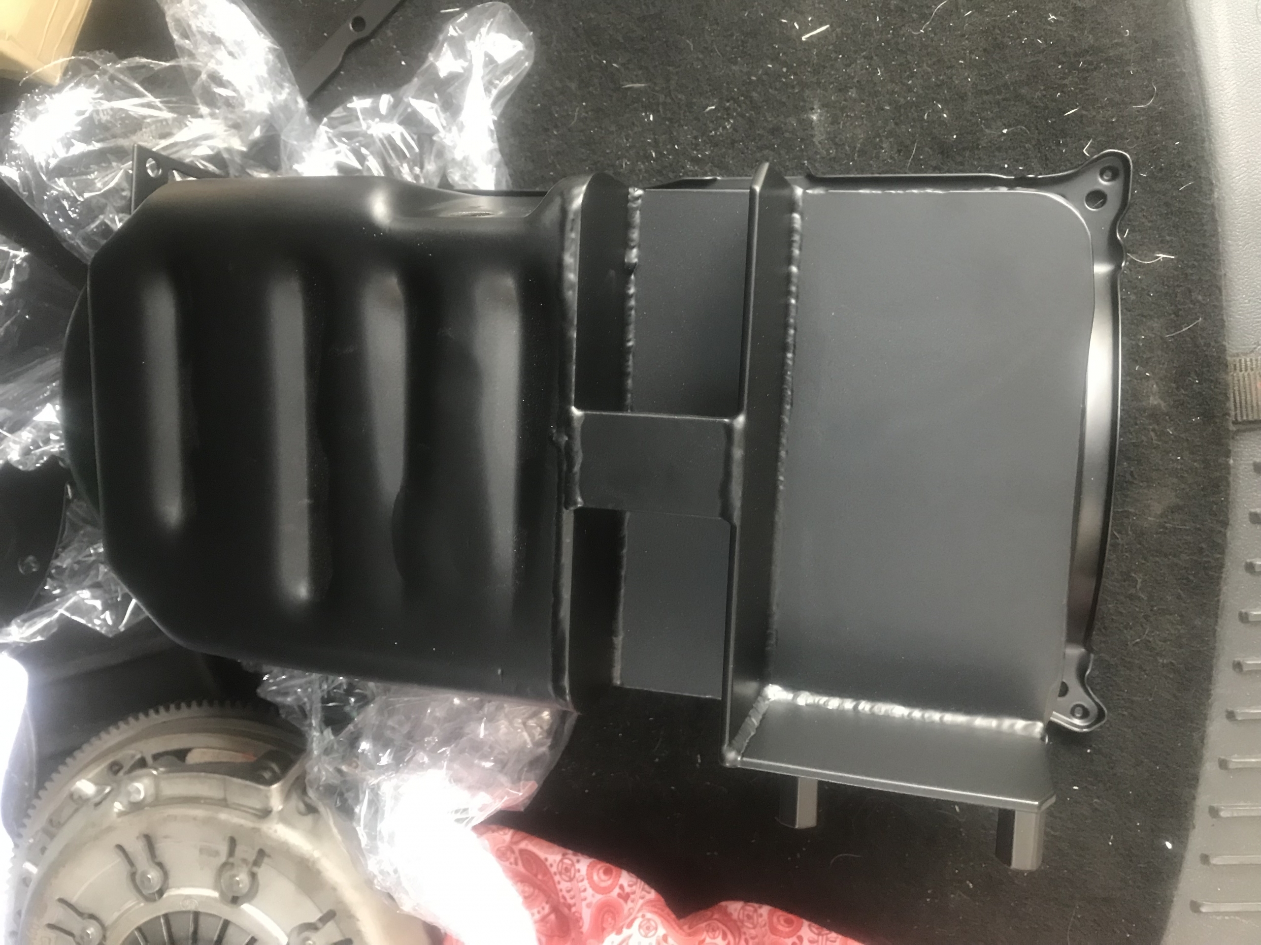

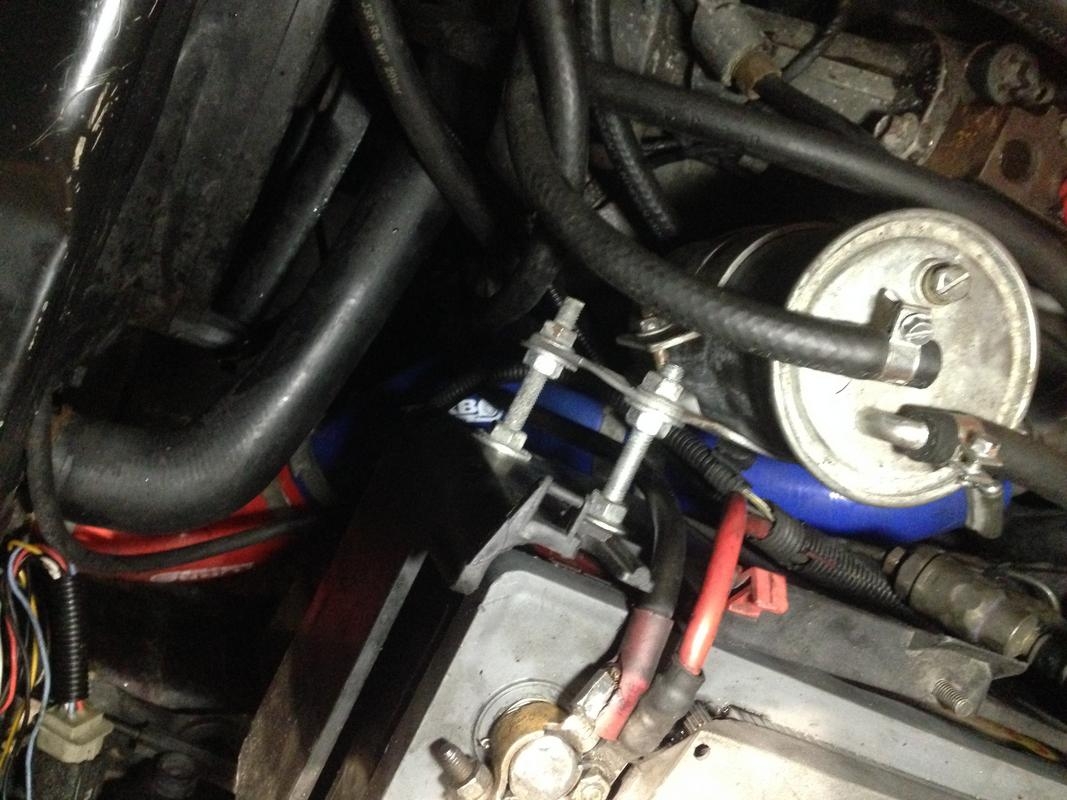

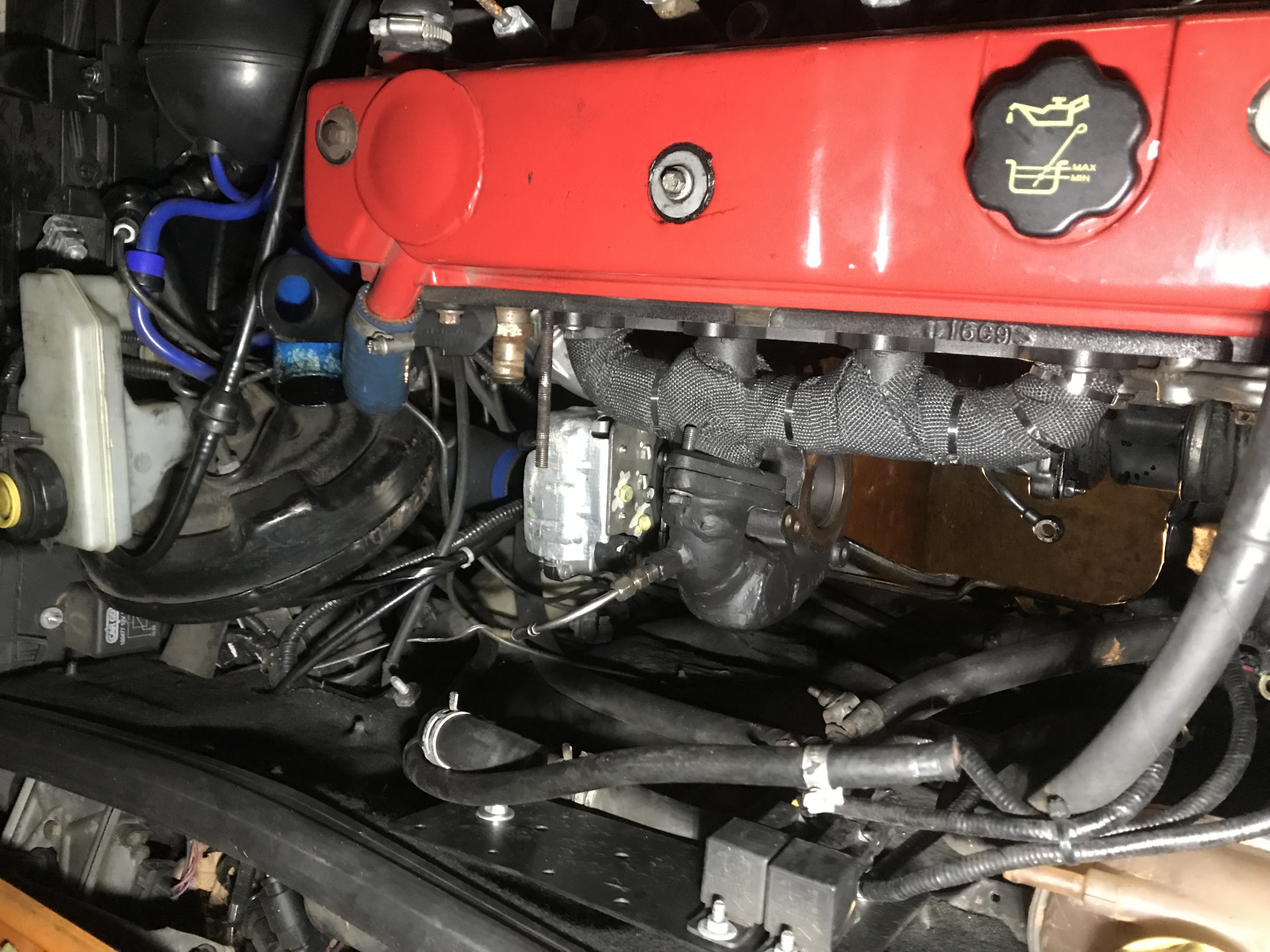

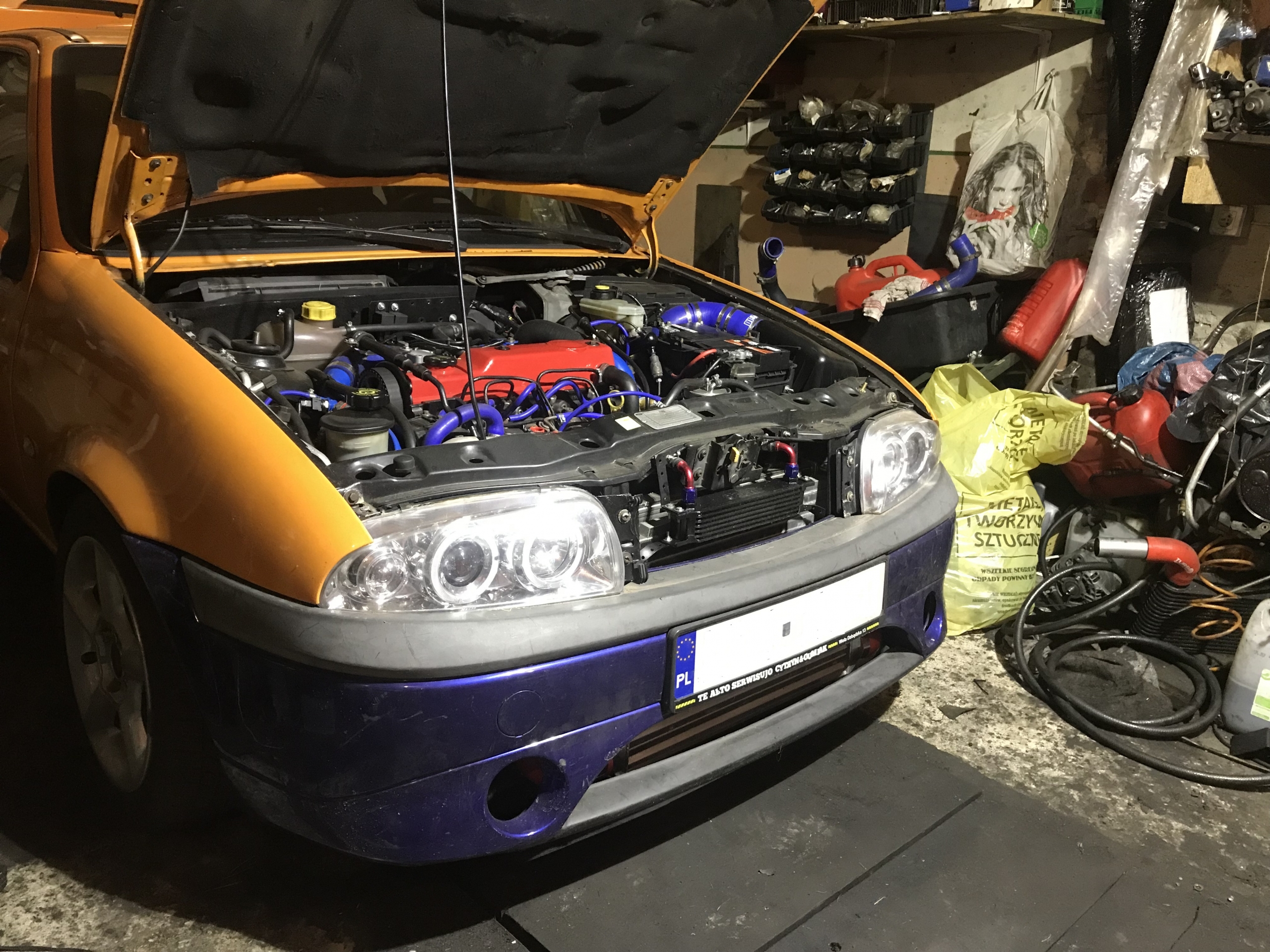

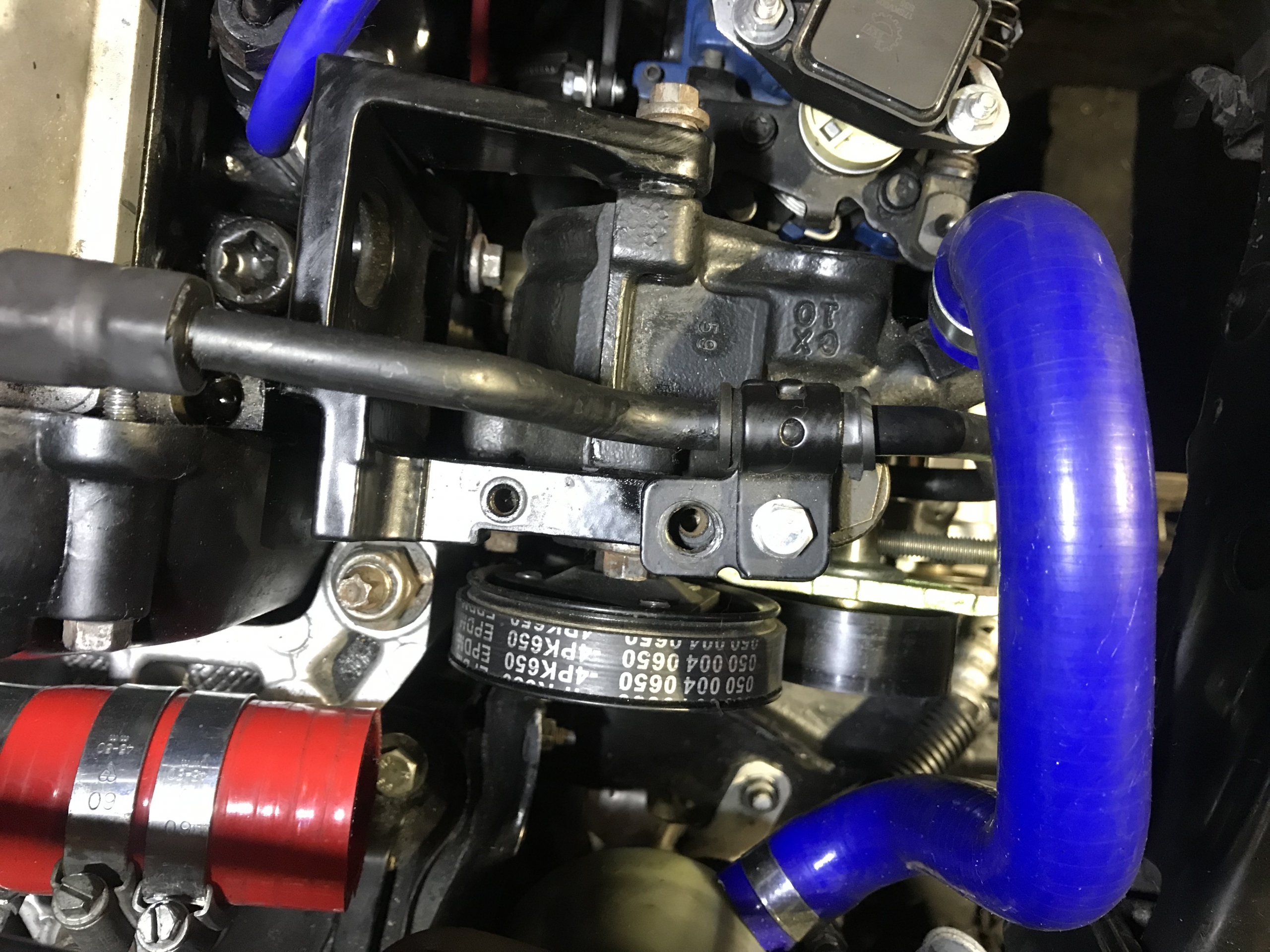

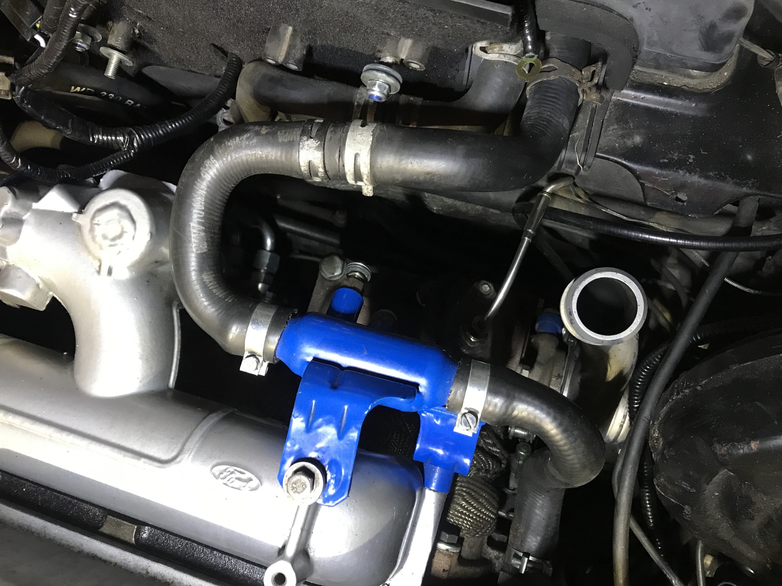

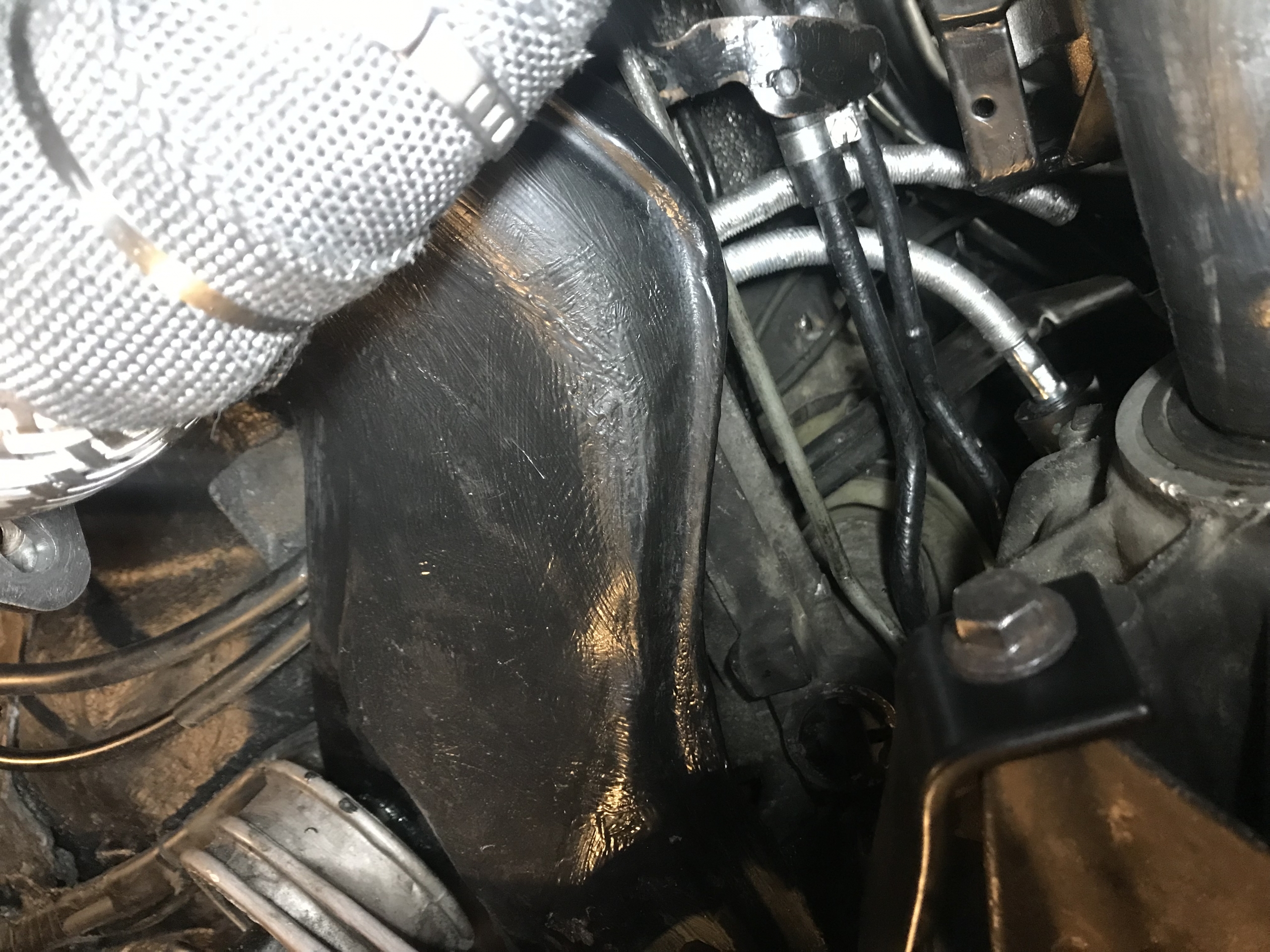

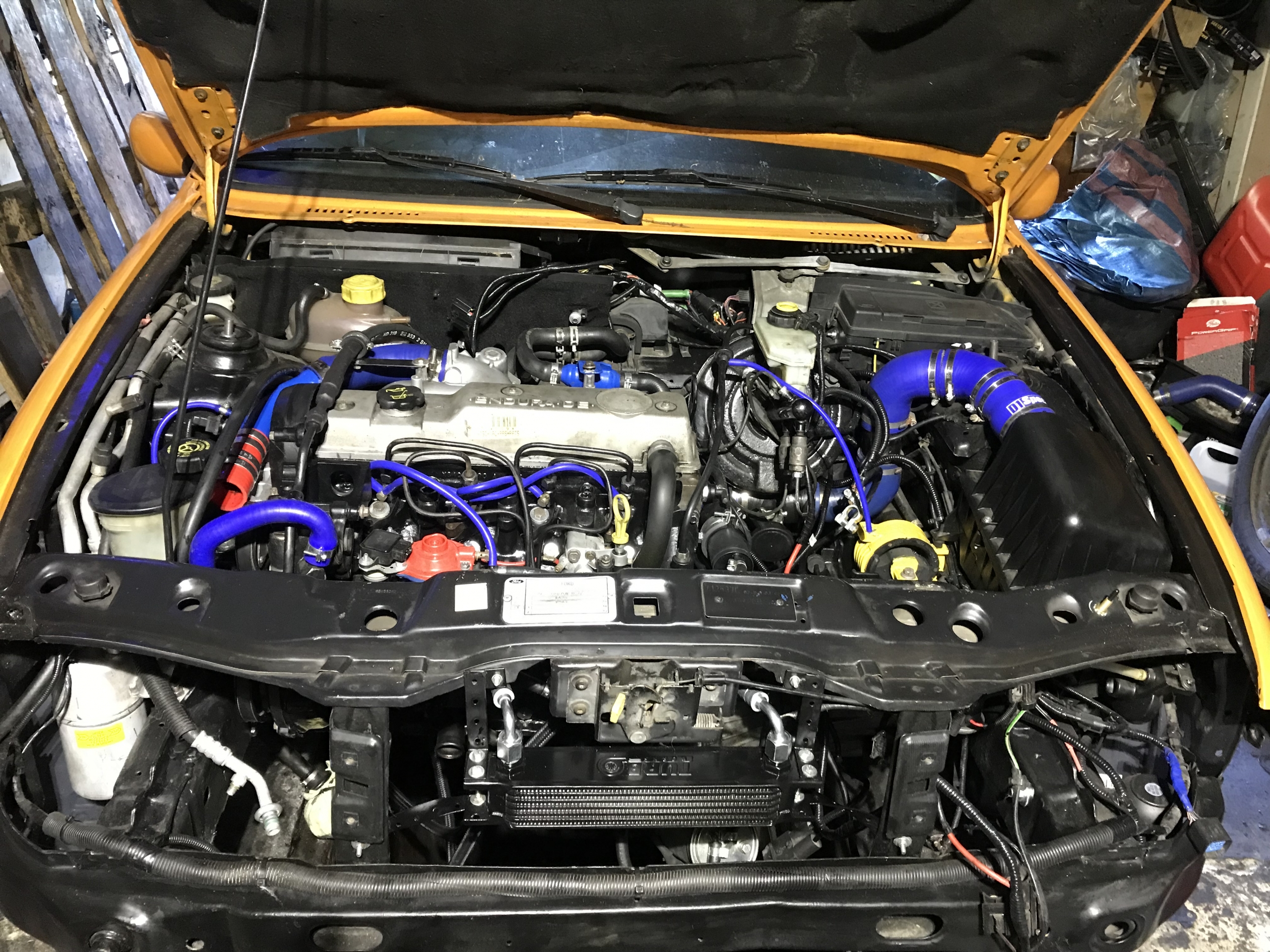

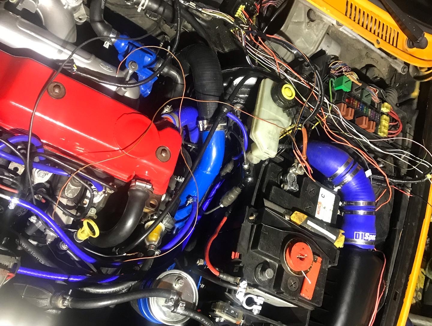

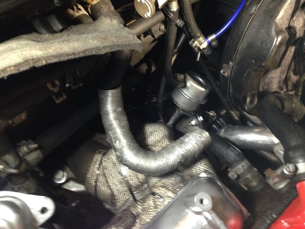

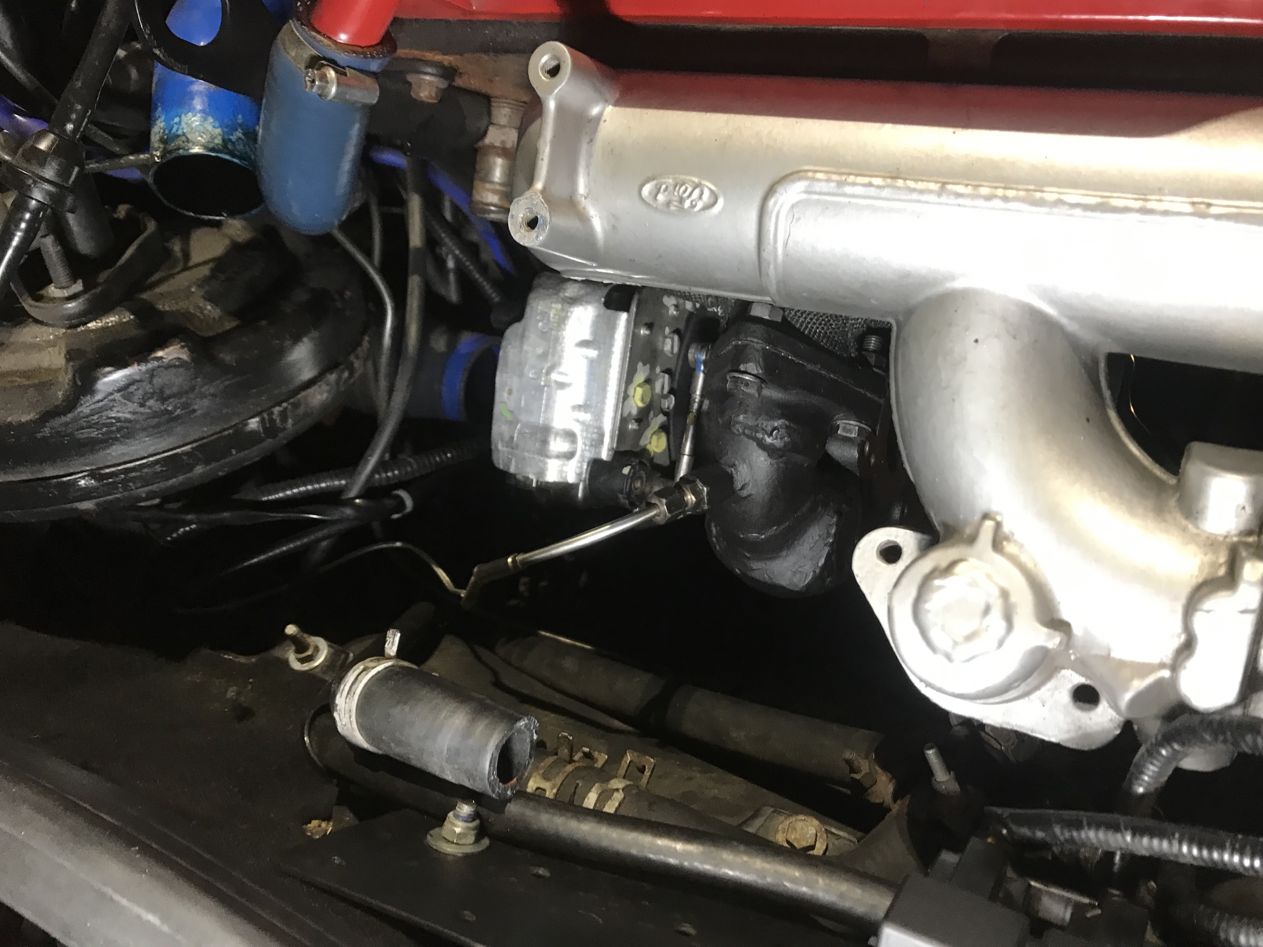

Ogarnianie dolotu:
Masakra jak czasami jest ciasno w tej fieście... Nad wyprowadzeniem powietrza z turbo myślałem chyba ze trzy dni.
Dual - 9 Sie 2017, 01:56
Kawał dobrej roboty
Jedynie ten wydech kłuje w oczy i zabierze trochę mocy.

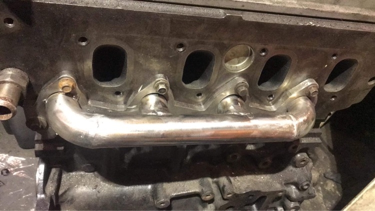

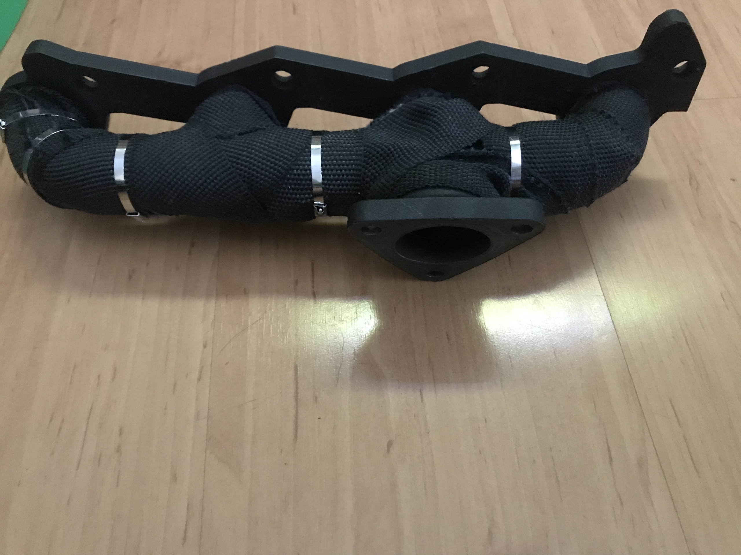

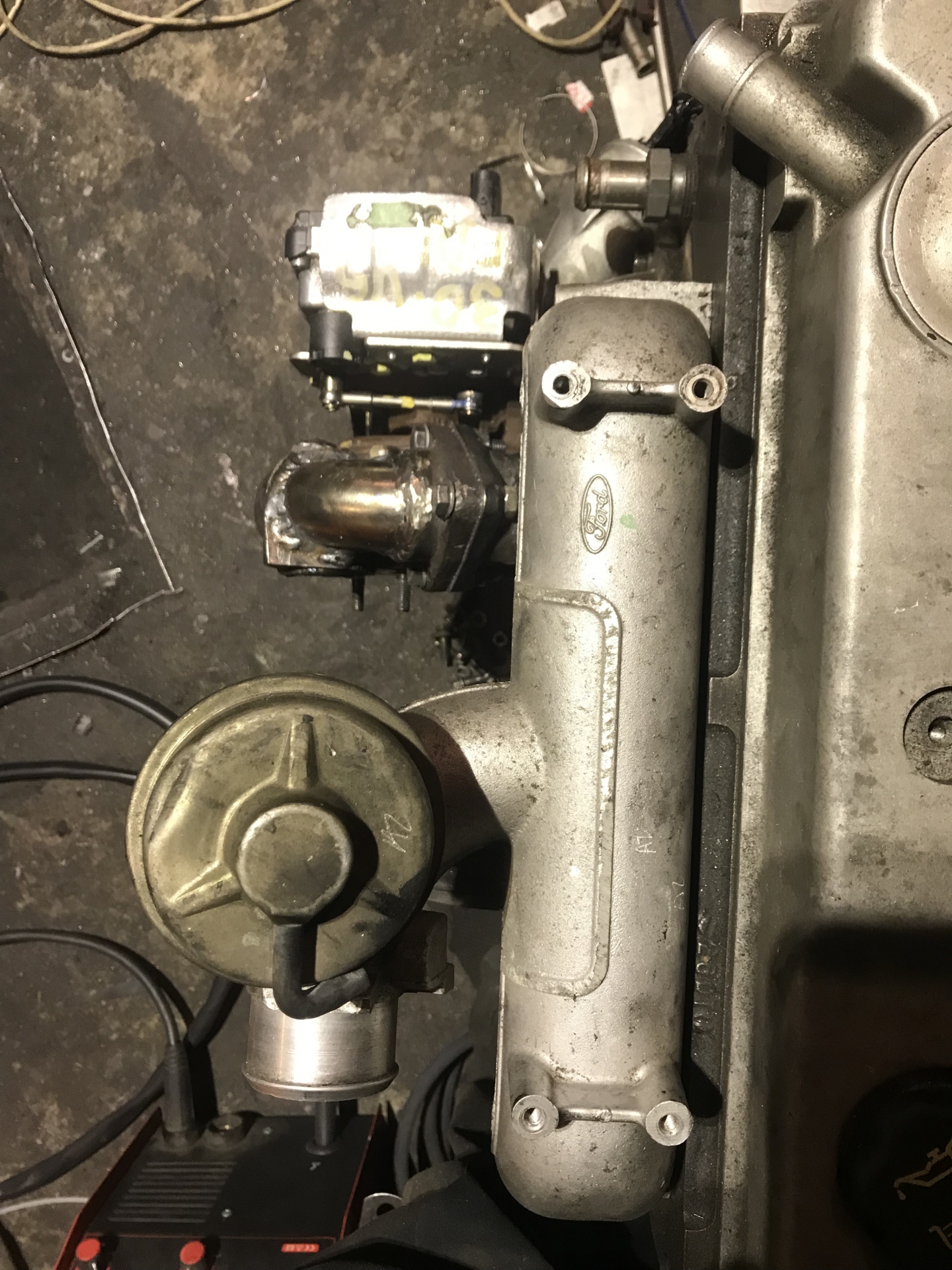

Mogłeś zastosować taki kolektor z mondeo/escorta
Omineło by Cię spawanie twojego, zaoszczędziłbyś trochę miejsca a zarazem miał jedno kolanko w dolocie mniej
Jaszczur - 9 Sie 2017, 07:13
Wydech będzie custom, ale na pierwszy przegląd trzeba z czymś pojechać.
Odnośnie tdci - zależy który wariant wybrać - na delphi czy na siemensie. Delphi w ogóle nie brzmi jak diesel, siemens już mocno klepie. Ale osobiście w tdci bym się nie pchał - mam to w focusie, i mi tam wystarczy zabawy.
A co do kolektora - właśnie ten który użyłem jest najbardziej optymalny, z dwóch powodów - lepiej napełnia cylindry (symetryczniej), no i wyjście by było też zbyt blisko zbiorniczka wyrównawczego. A spawać tak czy inaczej bym musiał, bo w tym przypadku spawanie było tylko dlatego, że pozbyłem się egru.
Cały ten dolot będzie zredukowany do kilku elementów - max 2 - 3. (będę robił silikony na zamówienie).

Dlaczego musiałbyś spawać ?
Wystarczyłoby nie podpinać podciśnienia do zaworu egr? ( o ile byłby szczelny).
Fakt co do lepszego napełnienia cylindrów, masz rację tego nie przemyślałem
Natomiast silikony na zamówienie Ci szczerze odradzam ja zamierzam się ich pozbyć do minimum a reszta albo alu albo kwas wydałęm góre pieniędzy na zrobienie dolotu i układu chłodzenia na silikonach i nigdy więcej. A kupiłem naprawdę konkretne bo z fmic zamawiałem.
Jakiś zwierzak przypuszczam że łąsica albo bóg wie co mi się władował pod maskę i prawię ugotowałem silnik, bo mi tak poszatkowało silikony, parę ładnych stówek poszło w niepamięć
Jaszczur - 10 Sie 2017, 06:02
| Dual napisał/a: | | Dlaczego musiałbyś spawać ? |
Bo nie lubię gdy na kolektorze siedzą bezużyteczne elementy Poza tym jak czyszczę z nagaru w kąpieli, to potem się aż prosi o to żeby ogólnie to zrobić porządnie
| Dual napisał/a: | | ja zamierzam się ich pozbyć do minimum a reszta albo alu albo kwas |
To oczywiście też jest jakaś opcja którą będę musiał przemyśleć. U nas gryzoni nie ma, bo wszędzie psy i koty, ale auto w jednym miejscu stać nie będzie.

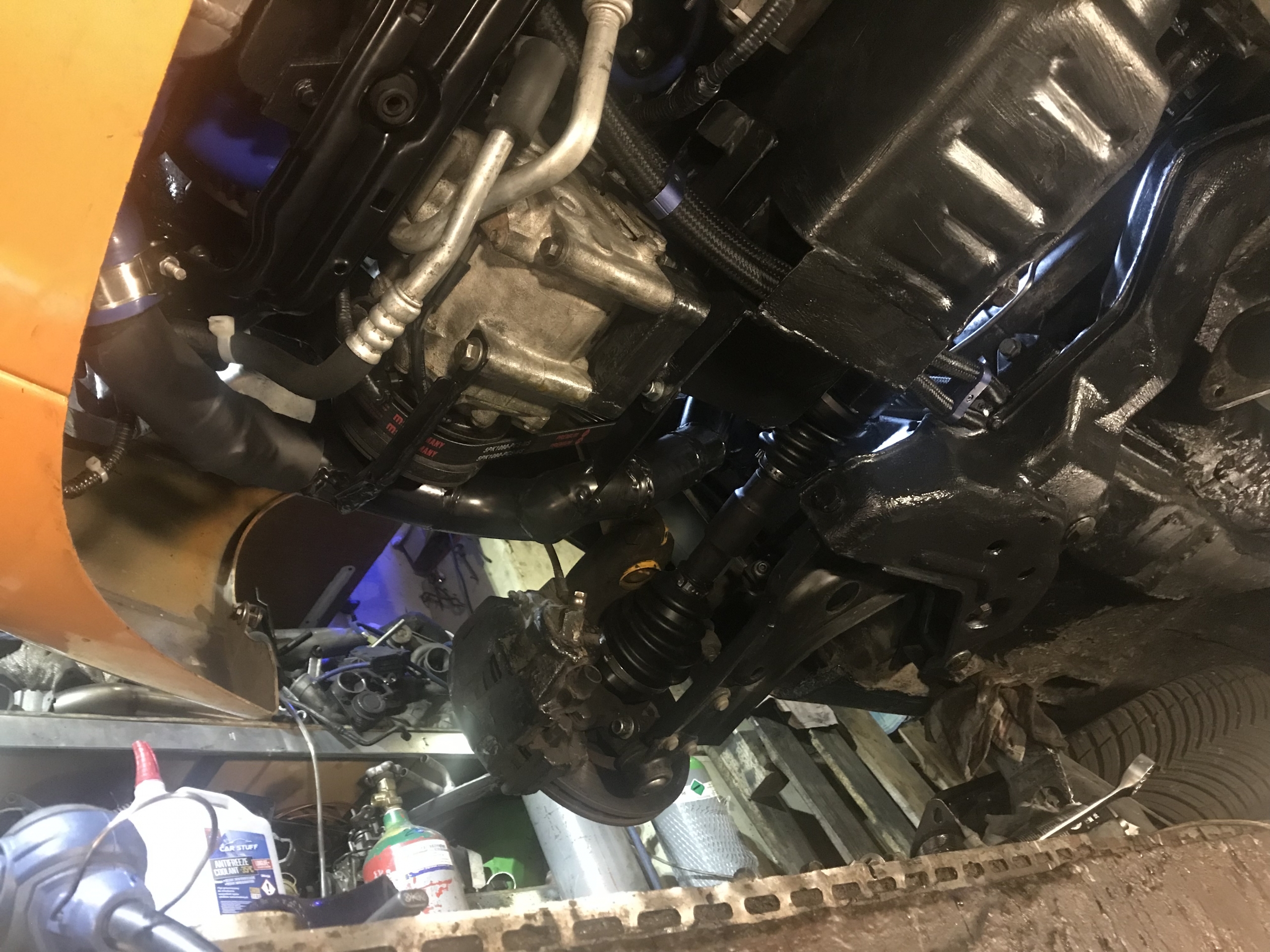

Spy foto z wczoraj:
Jeździ (nawet nieźle), skręca (z trudem, bo zbieżności brak), hamuje.
Za mało paliwa. Zdecydowanie. Parę rzeczy do poprawy, ale głównie detale.
Następne punkty programu: zbieżność, blacharz, przegląd, zainstalowanie docelowej pompy (chwilowo jest inna, z 12mm hybrydą były spore problemy, muszę ją jakoś ogarnąć).

Jaszczur - 20 Gru 2017, 22:38

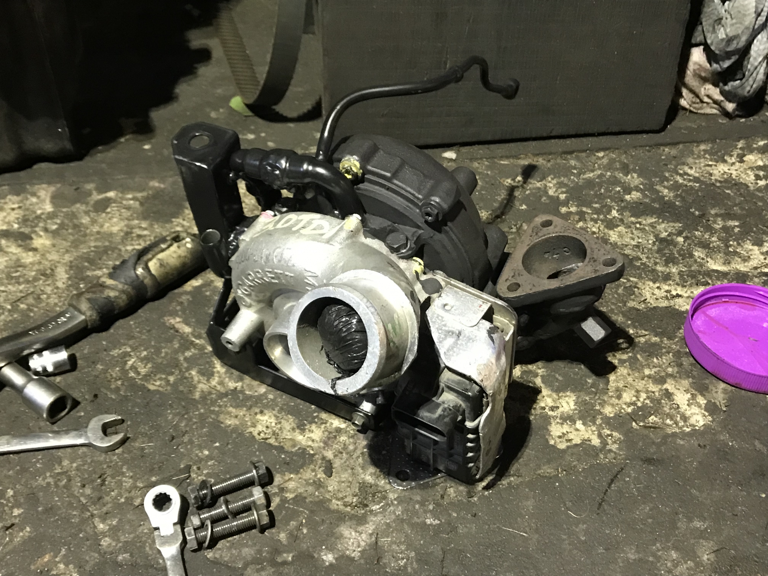

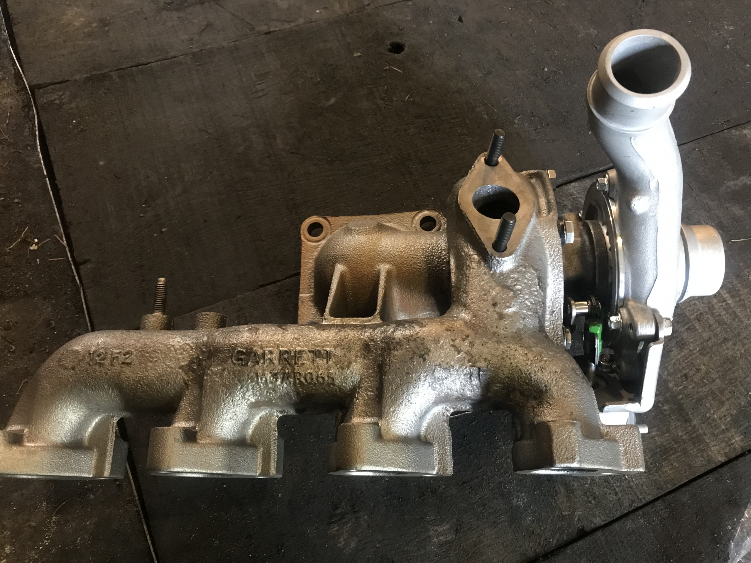

Dobra, to i tu się pochwalę swoją głupotą* nieuleczalną chorobą* :

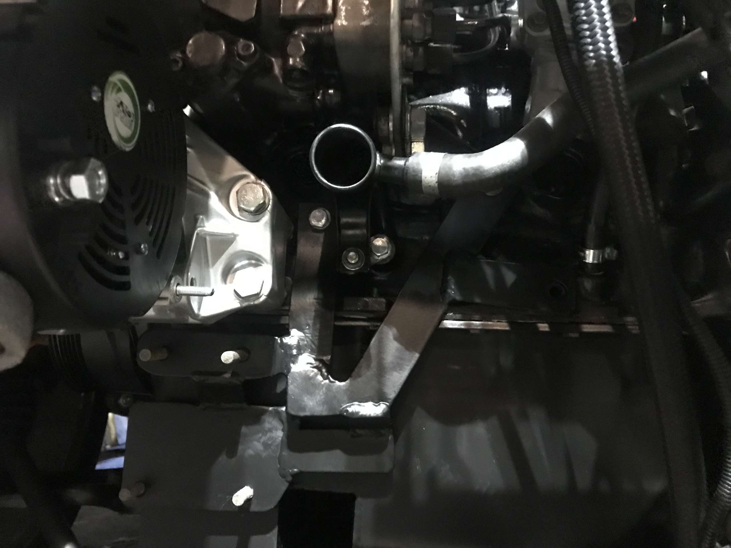

Spy fotos:

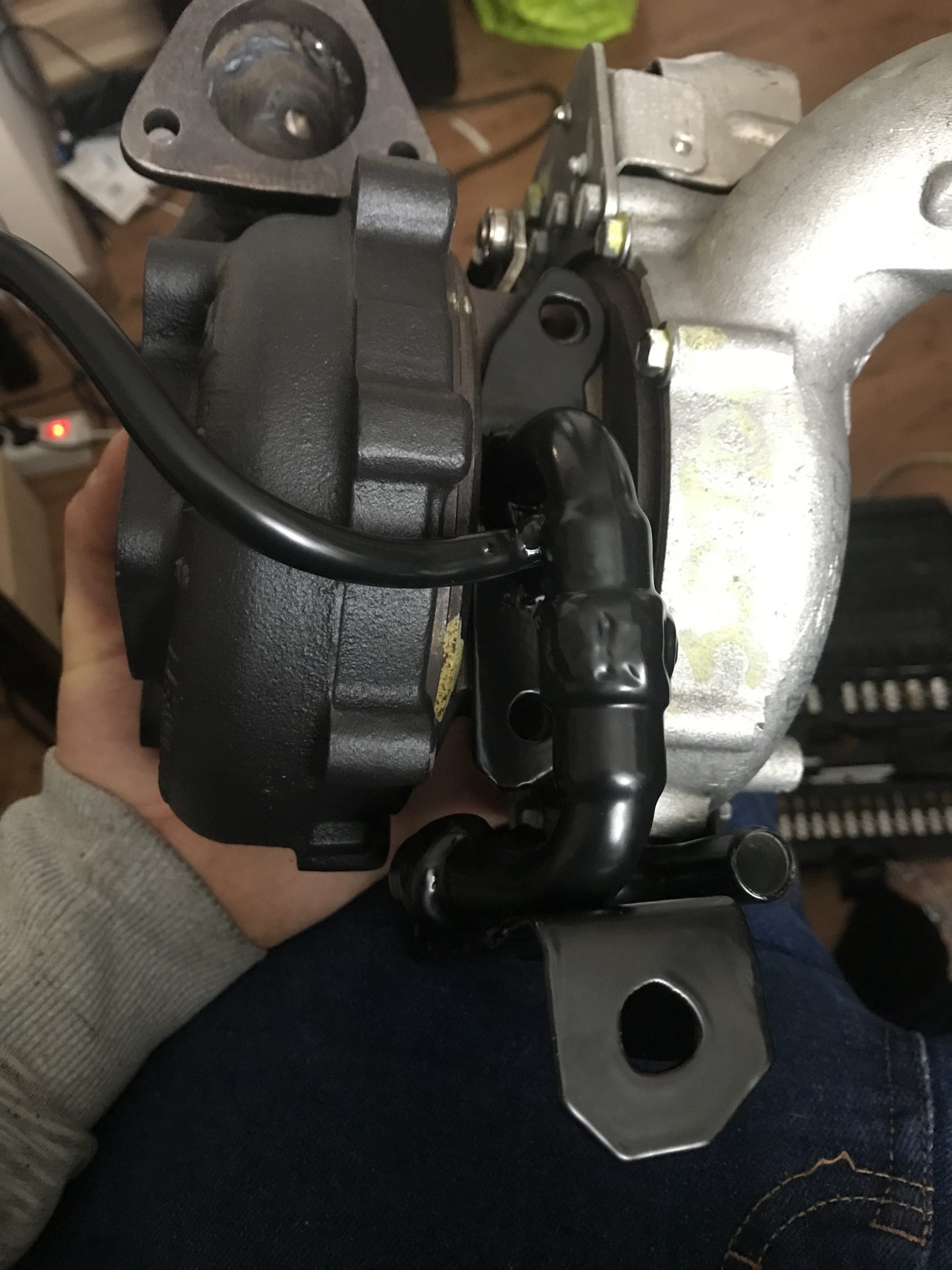

I nowe, lepsze burbo:
Regen + roztoczenie muszli + większe/lżejsze koło kompresji. Powinno zgiąć korby.

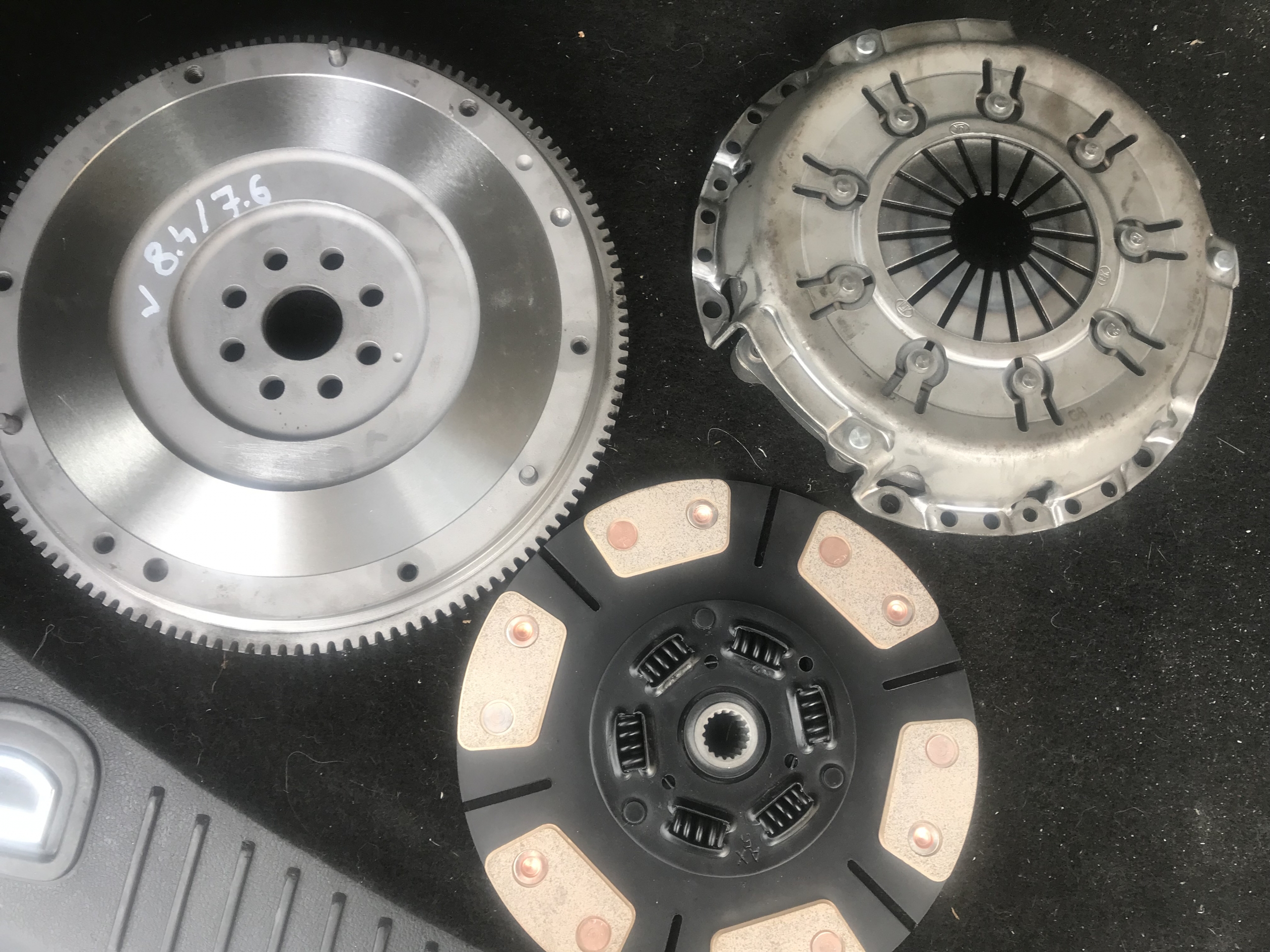

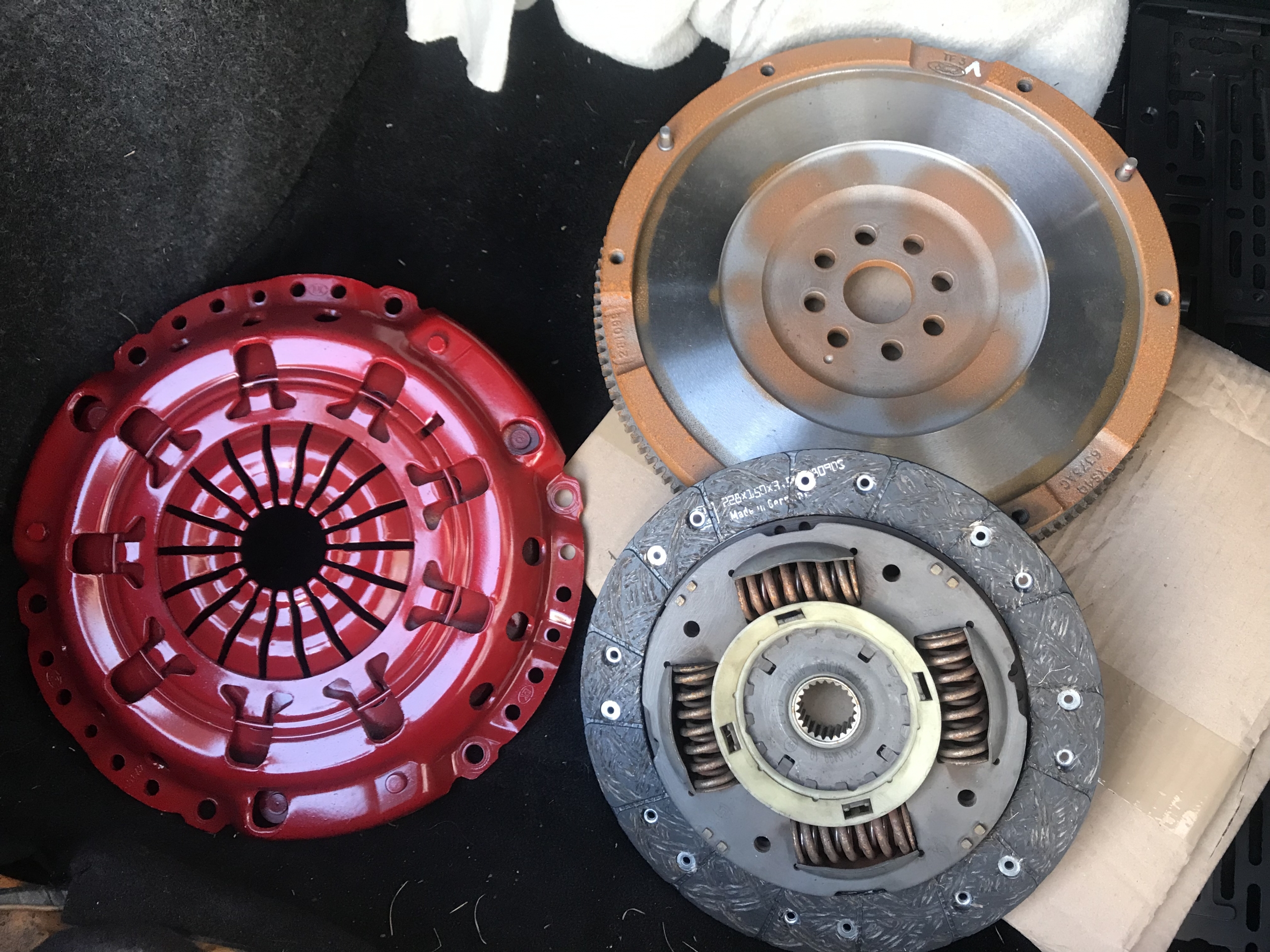

Jaszczur - 29 Gru 2017, 00:40

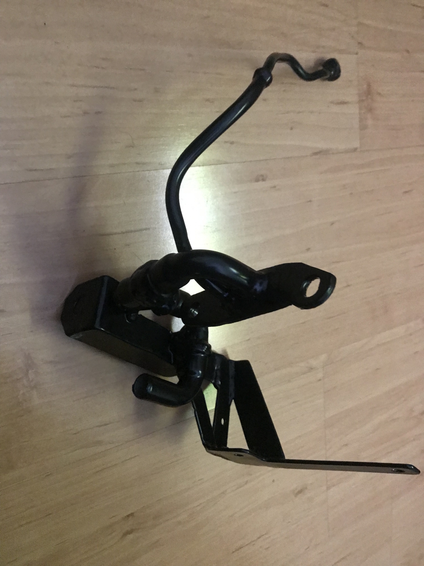

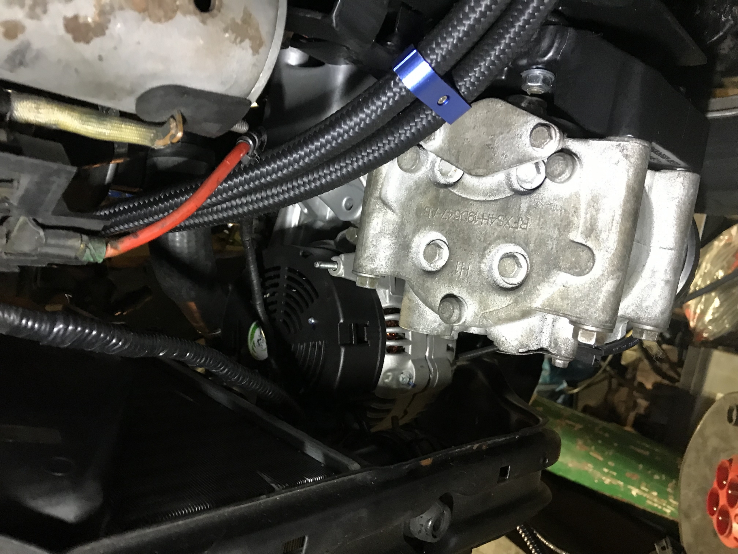

Kontynuując monolog, następny upgrade się szykuje:
Dla mniej spostrzegawczych:

no to Panieee, przeciez te tłoki prosza sie o rope
Jaszczur - 2 Sty 2018, 20:02
Ja wiem, i dostaną jej więcej niż będą w stanie znieść

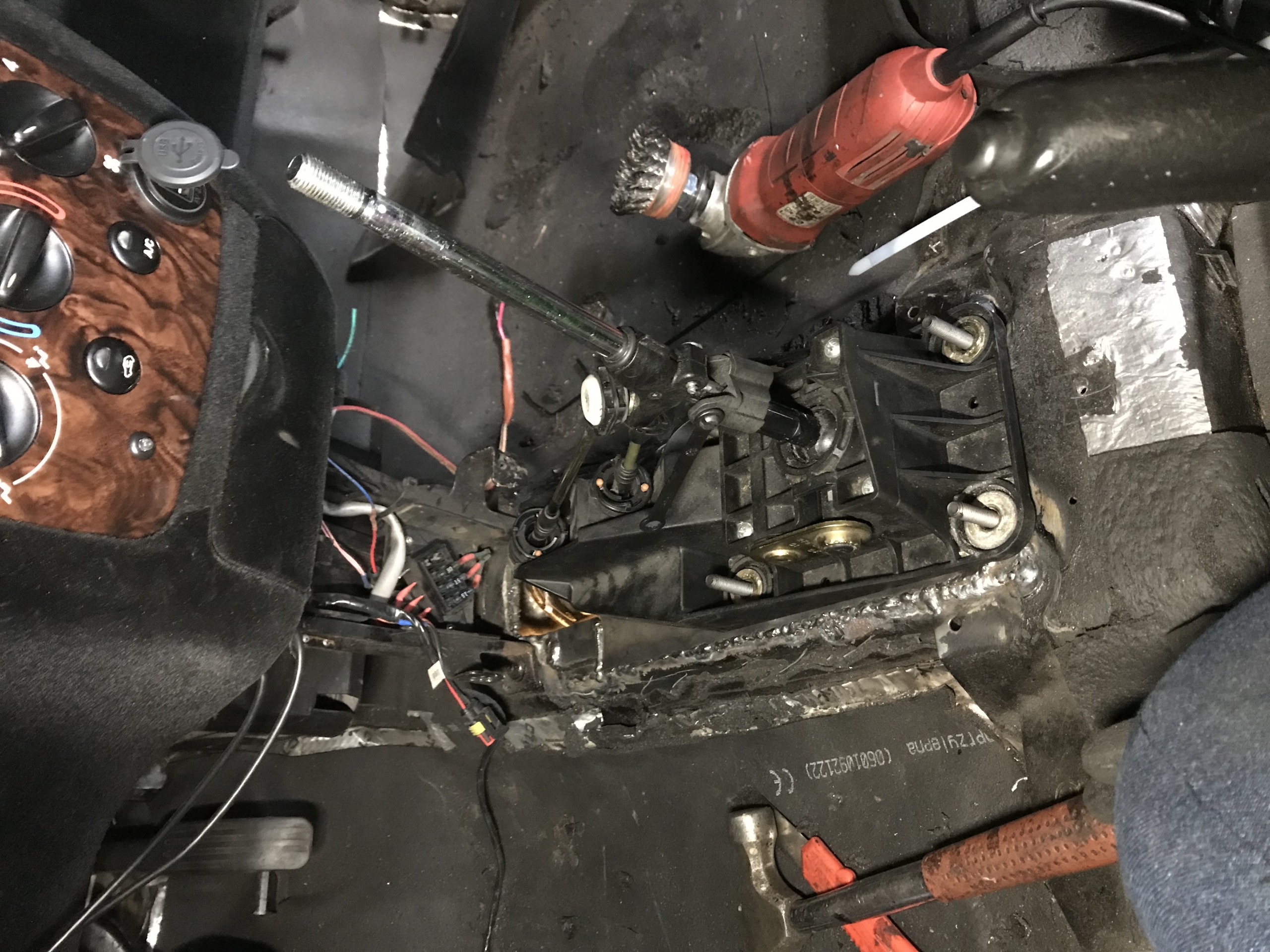

Trochę więcej spy foto:

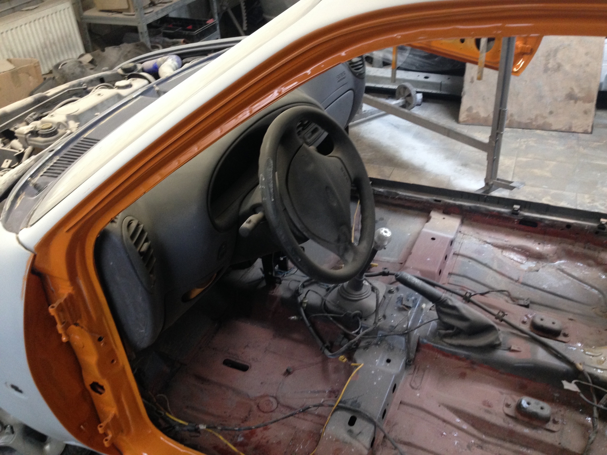

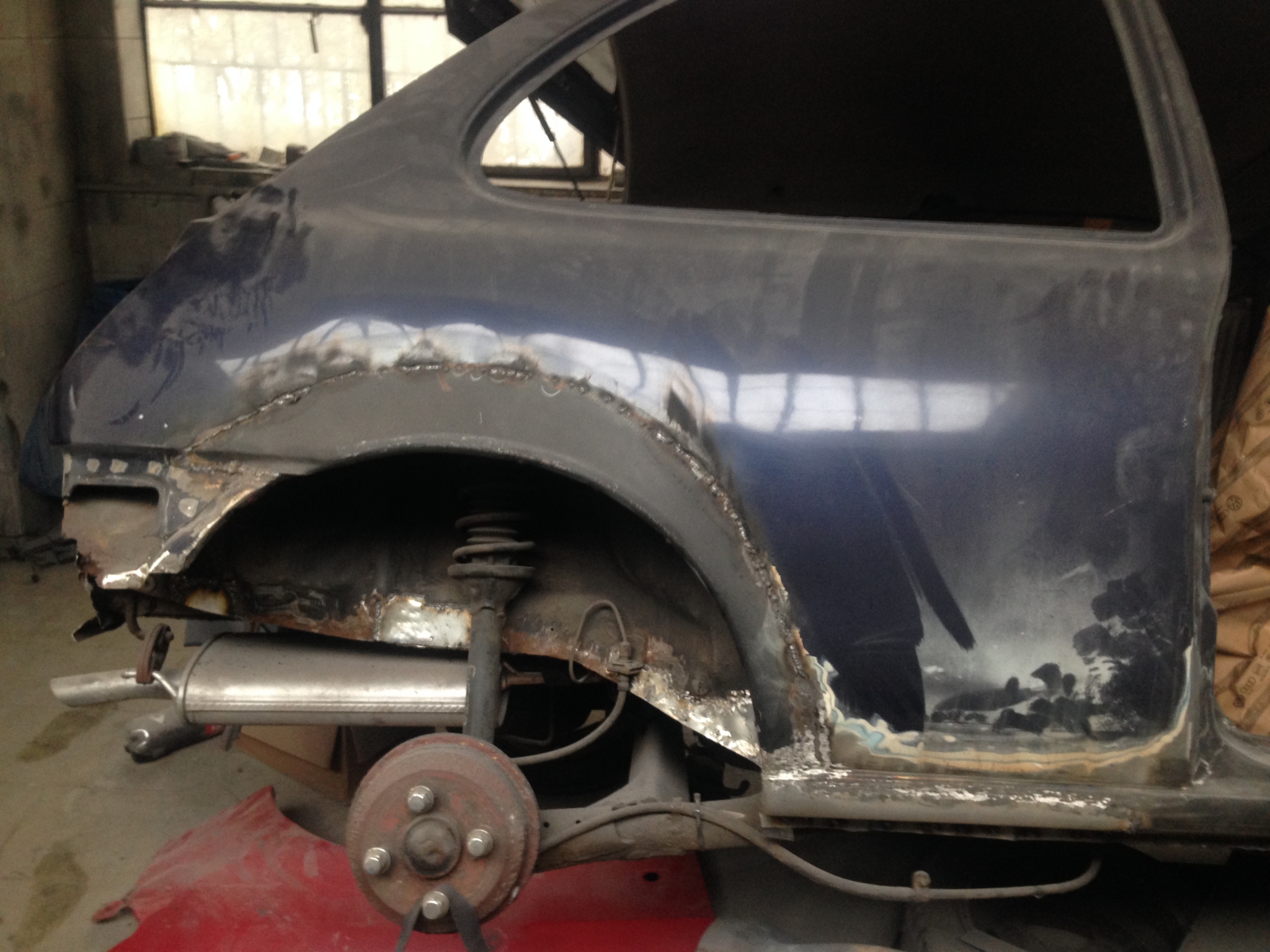

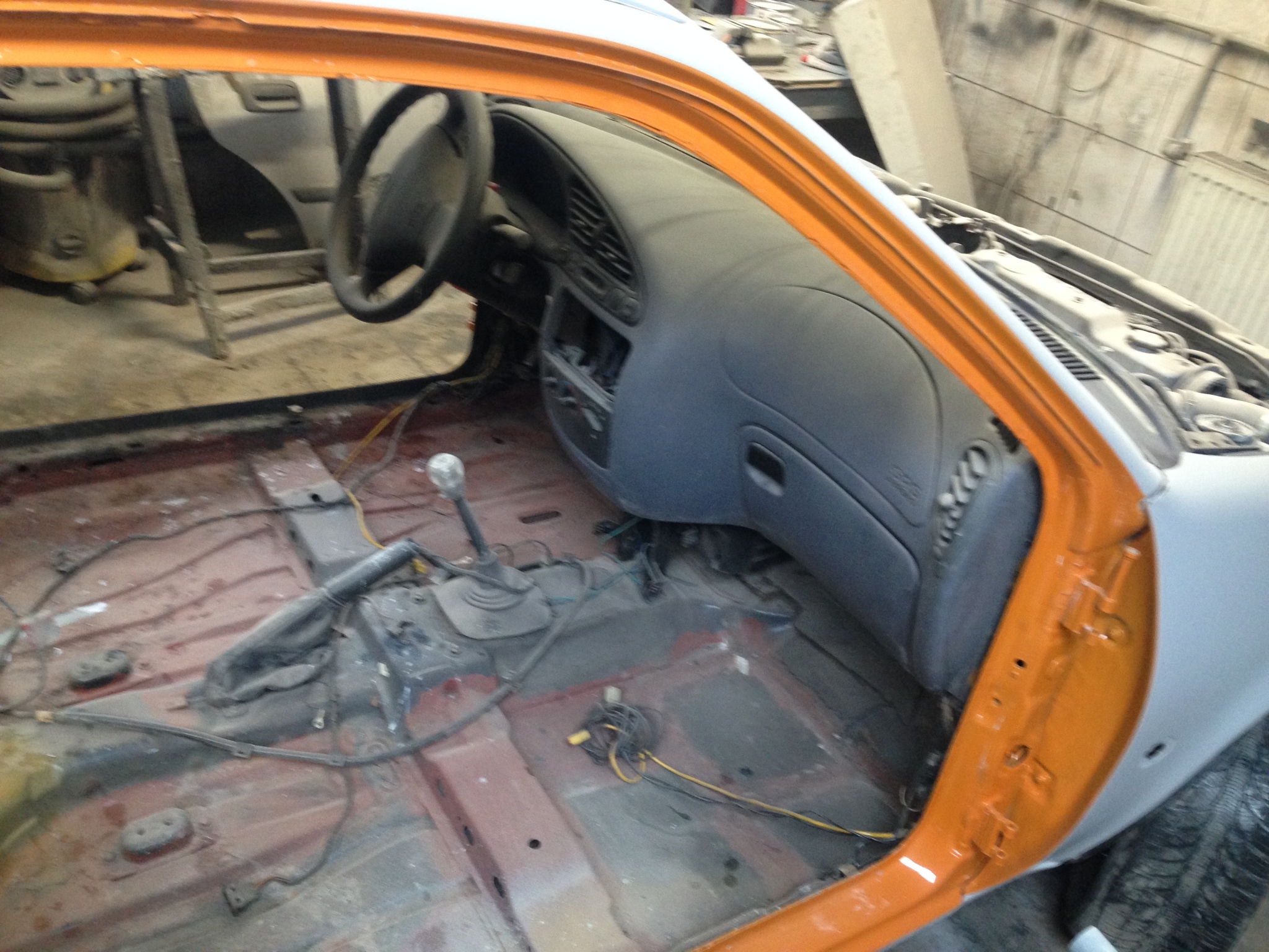

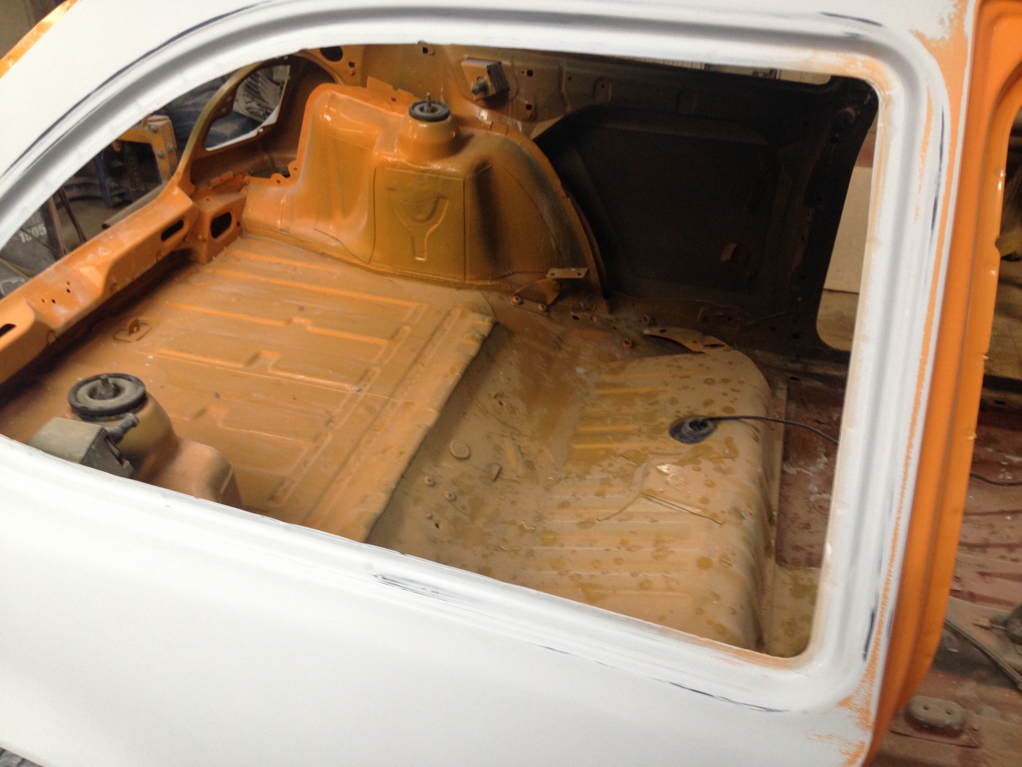

Podłoga już połatana, błotniki założone, reperaturki, pas tylny...

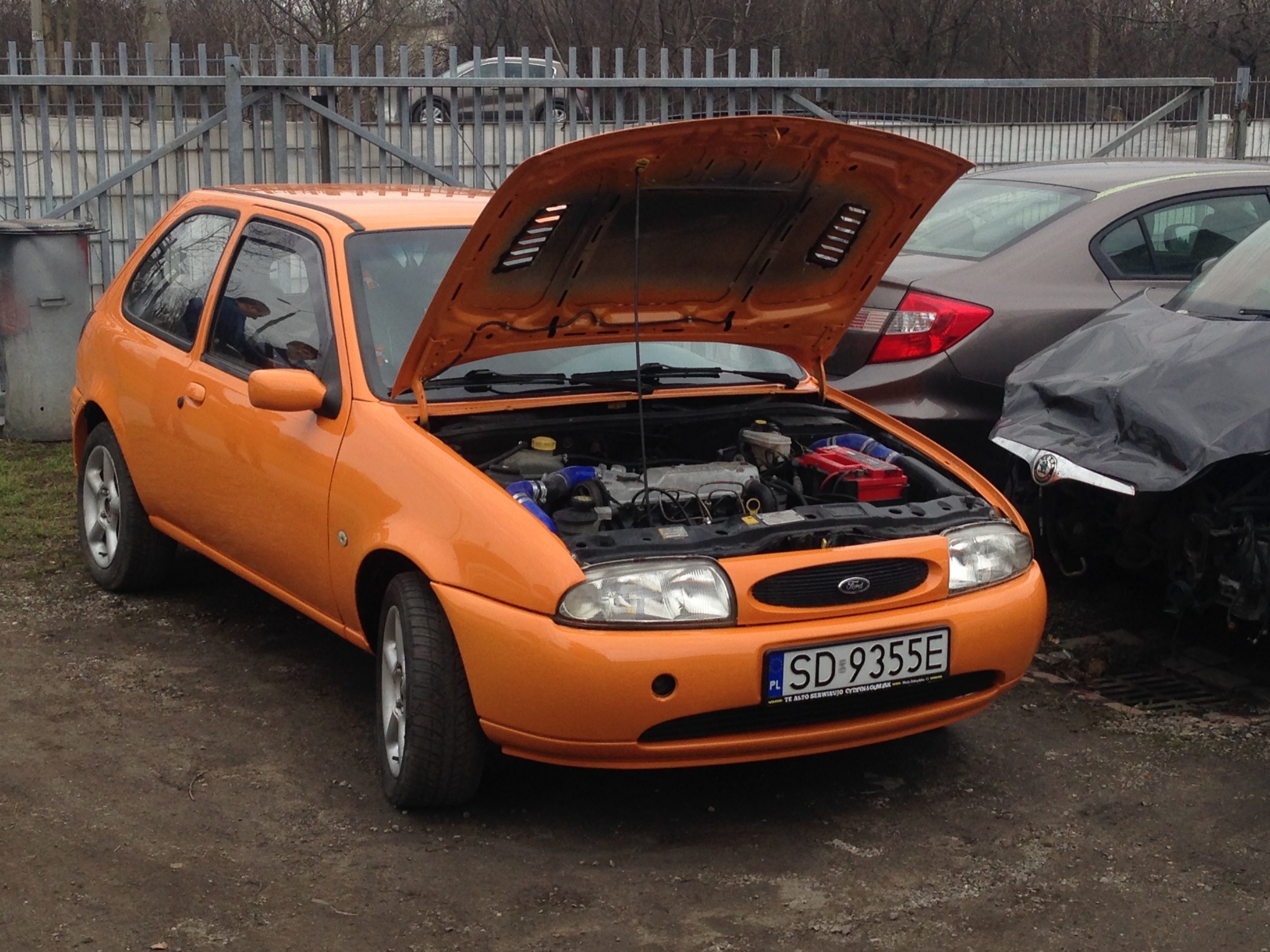

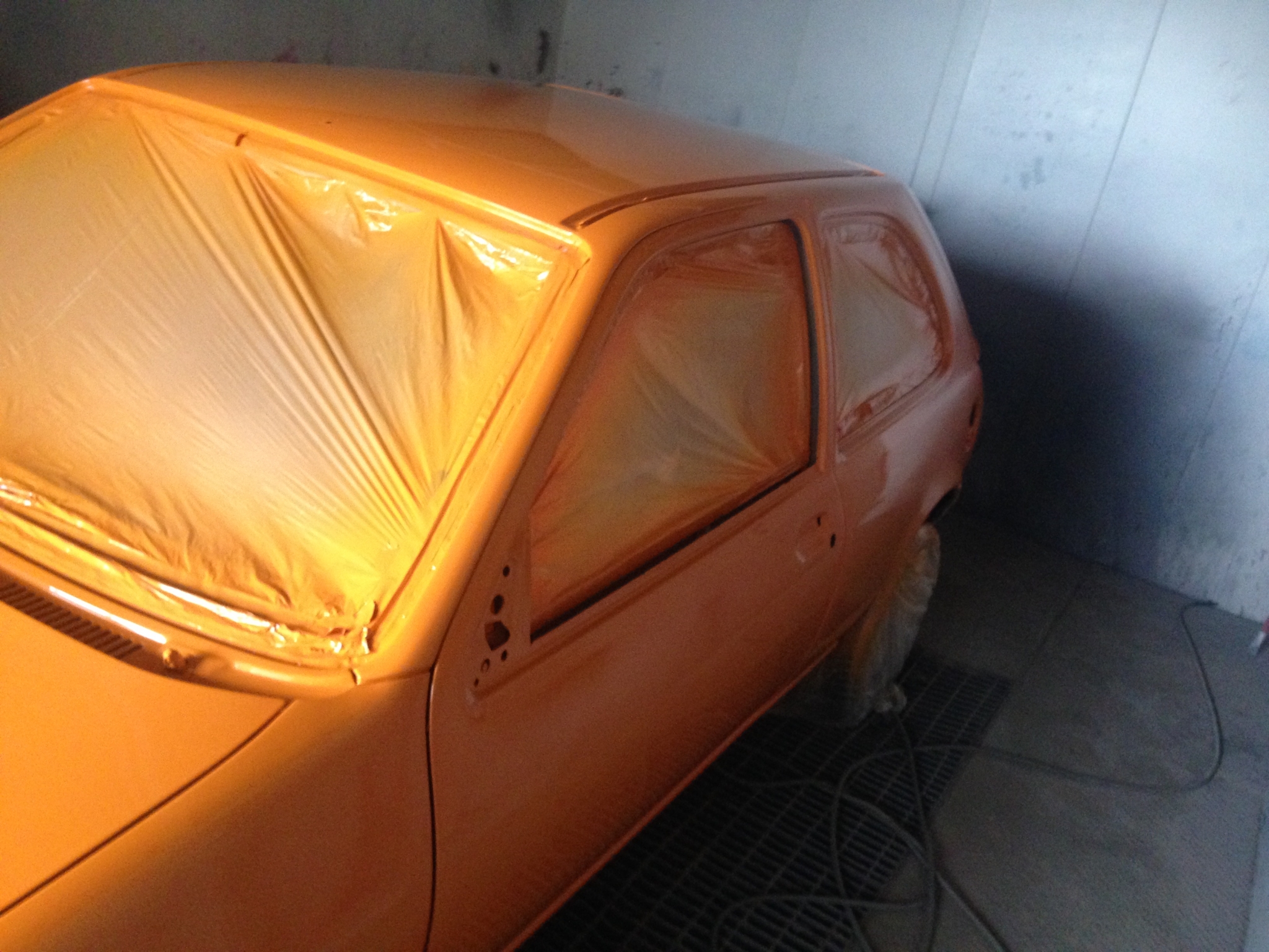

Jaszczur - 16 Lut 2018, 17:39
Nie ma co już dłużej ściemniać odnośnie koloru
Syf kiła i mogiła
Docelowa pompa z puga się rewitalizuje - gorące źródła, olejki, szampony
Peedro - 16 Lut 2018, 20:39
elektryczna pomarańcza?
Jaszczur - 16 Lut 2018, 20:44
Nooo, chociaż jeden zgadł
Puff - 17 Lut 2018, 00:57
Ciekawostka - przeciwieństwem pomarańczu jest fiolet/niebieski. Podświadoma kontra do mojego?
Jaszczur - 17 Lut 2018, 09:00
Generalnie bez sesji na kozetce nie da się stwierdzić
Jaszczur - 25 Lut 2018, 09:39
Peedro - 25 Lut 2018, 10:22
Dziury w masce nie zaspawane coś popsute
Puff - 25 Lut 2018, 15:01
Nie popsute. Tamtędy będzie dolewał paliwo jak w Mad Maxie, jak będzie wchodził >4,5krpm

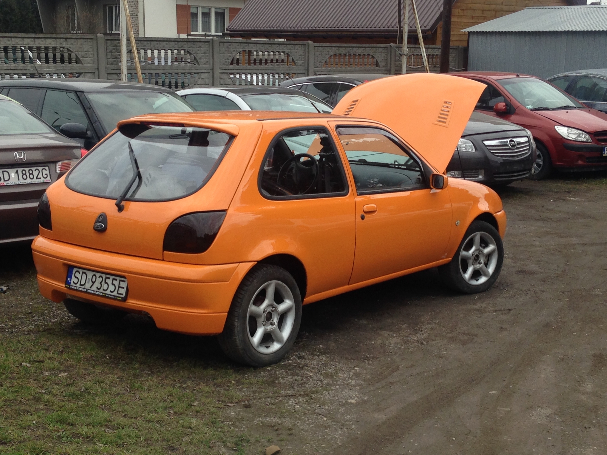

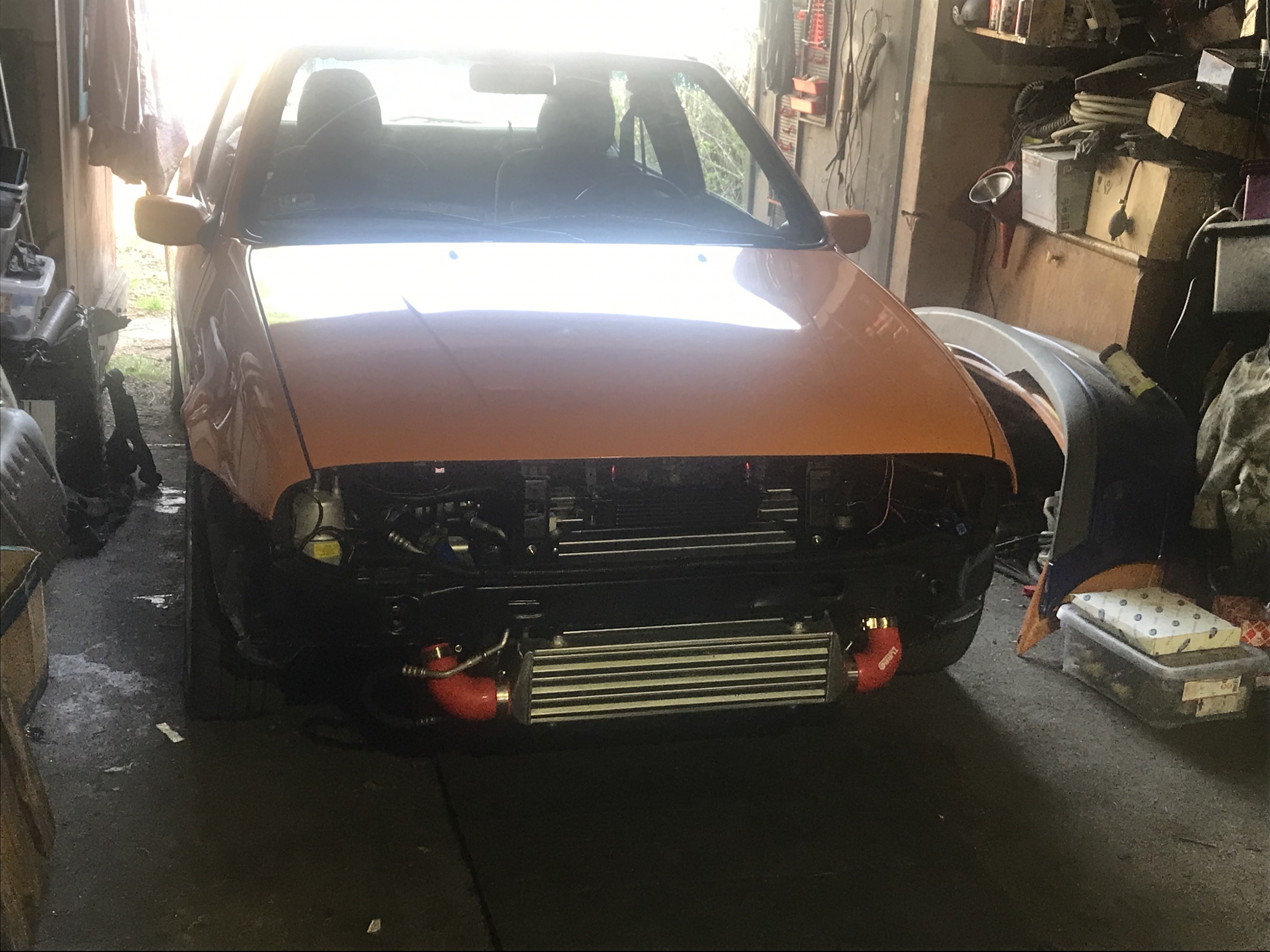

Jaszczur - 5 Kwi 2018, 12:41
Tylne lampy wyszły zbyt ciemne, to prawdopodobnie pójdzie do poprawy.
Myślę jeszcze nad przodem, tylko tu zbyt dużo opcji nie ma... Np. to:
Następne w kolejce będą felgi + nowe ogumienie.
Teraz tylko przegląd, i można jeździć i... modzić dalej.

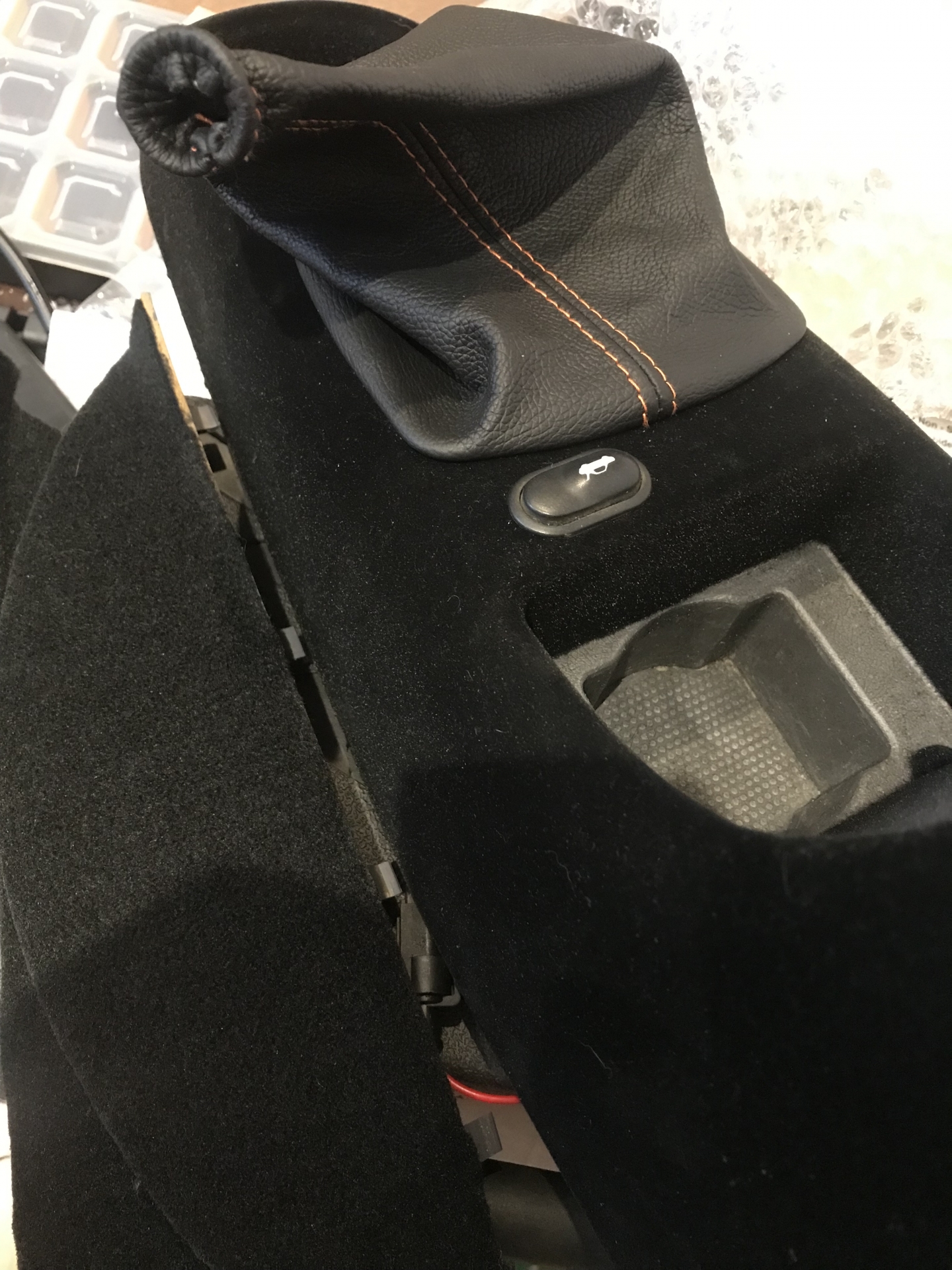

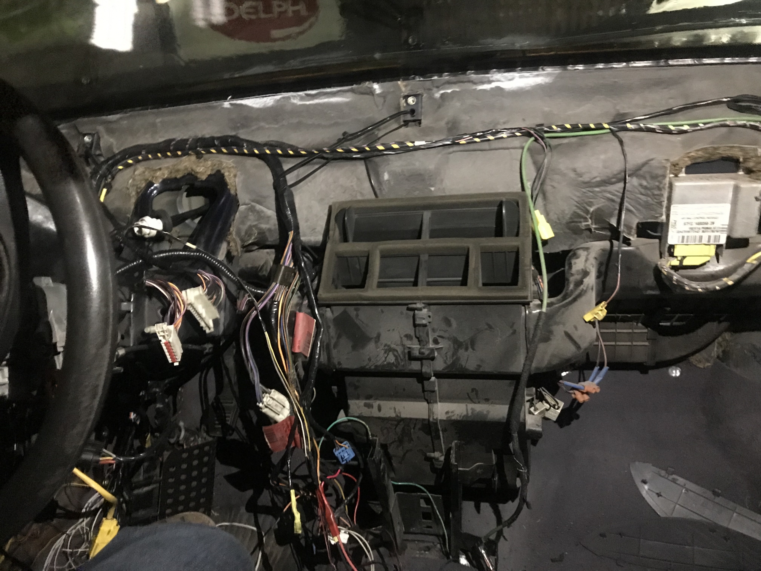

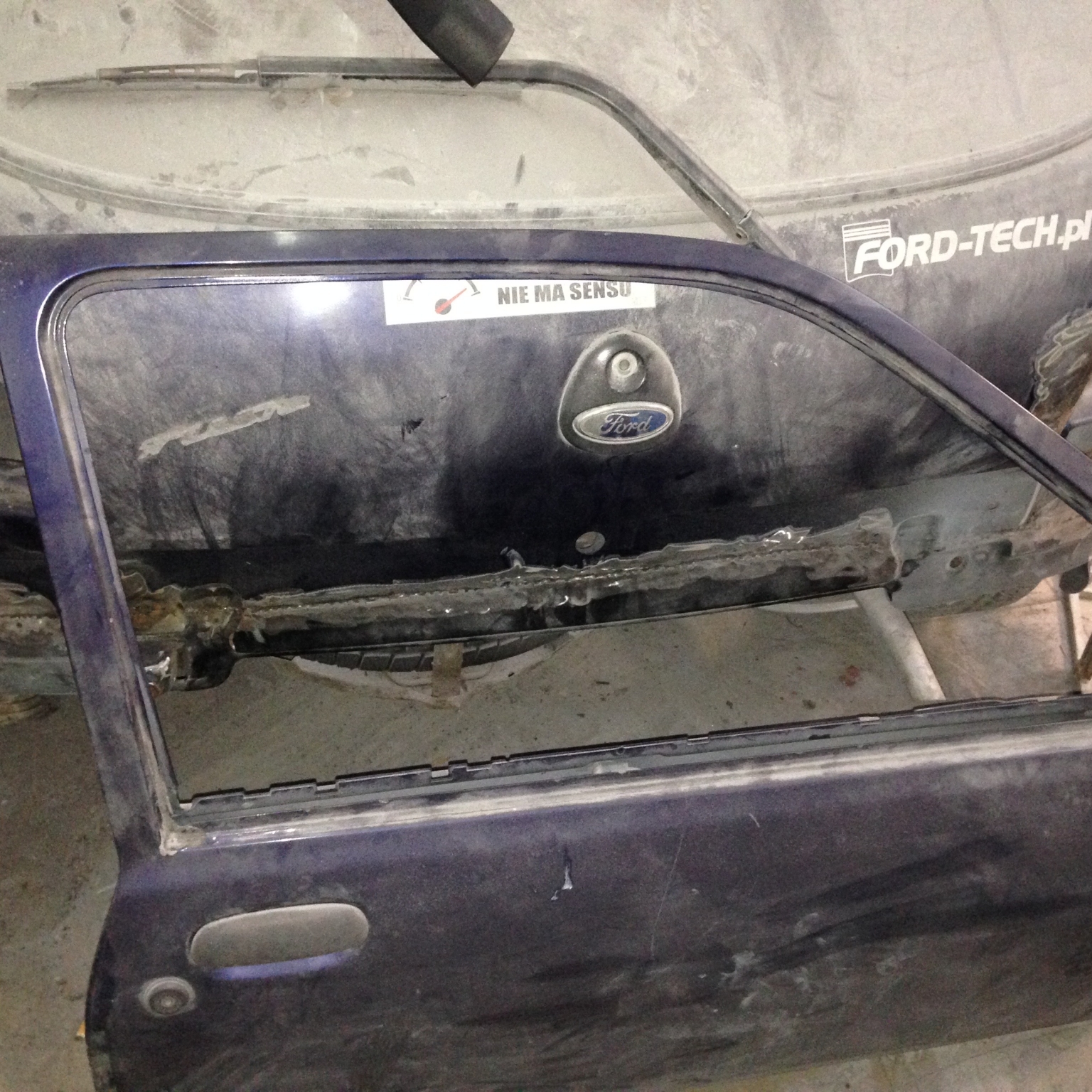

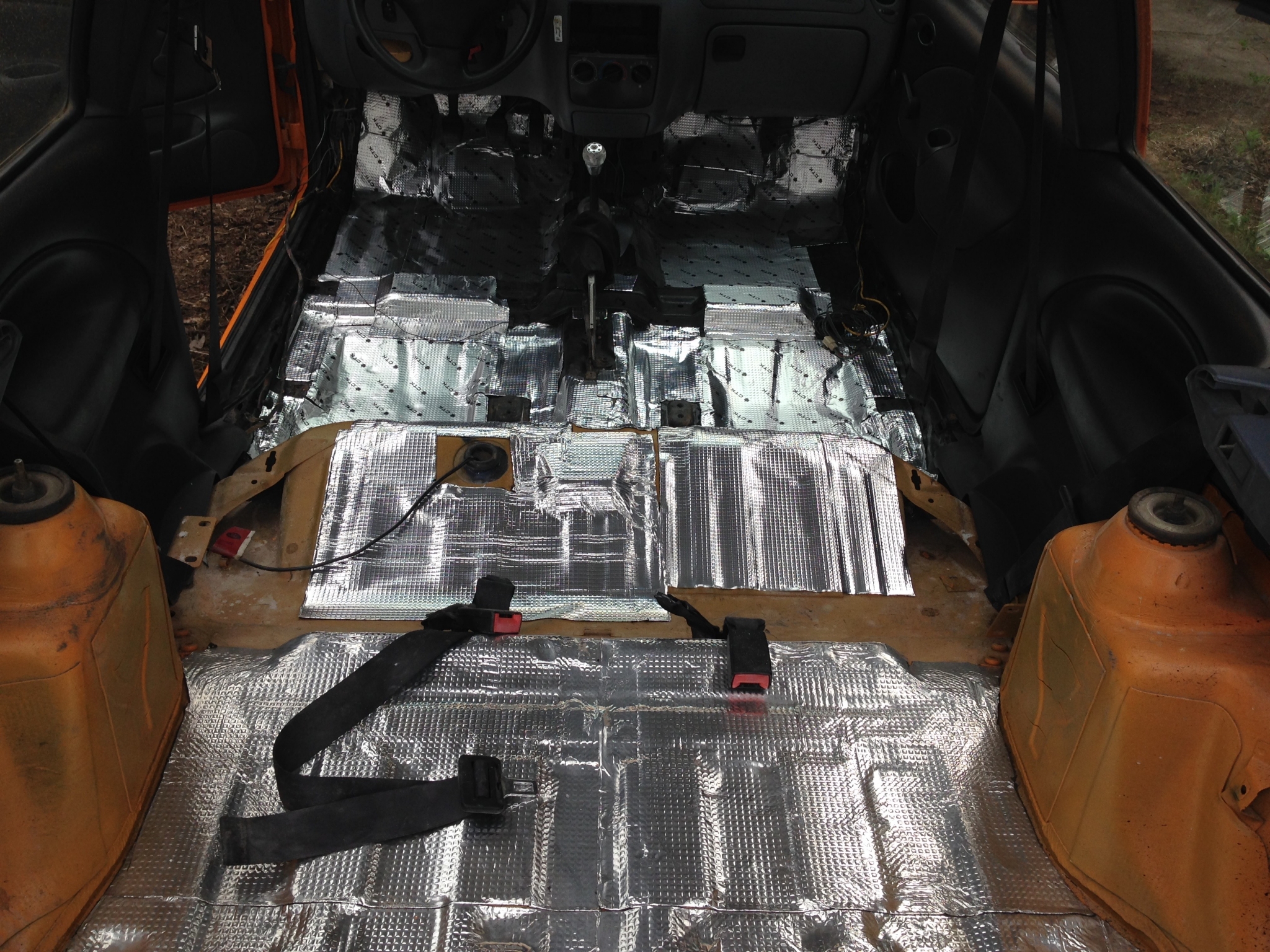

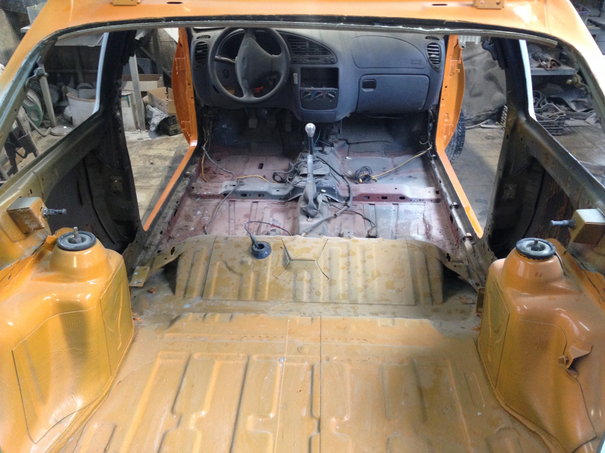

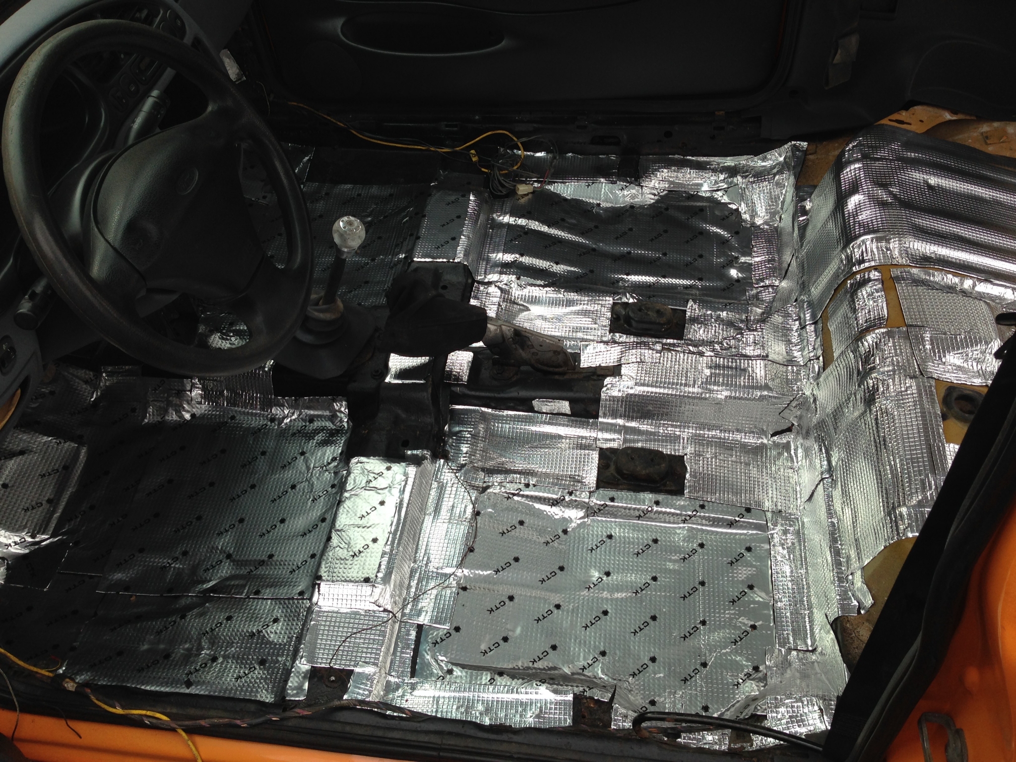

Jaszczur - 15 Kwi 2018, 21:32

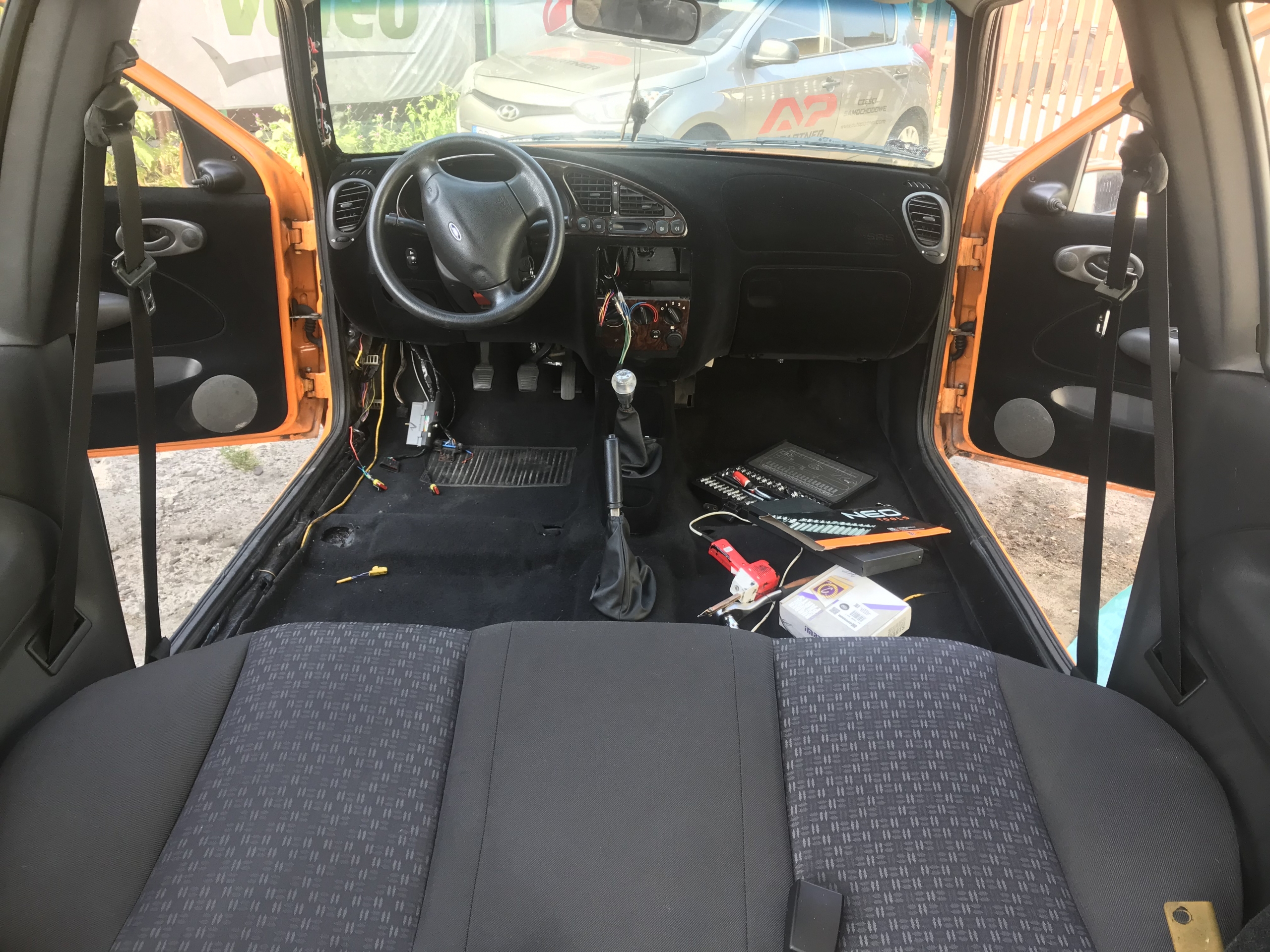

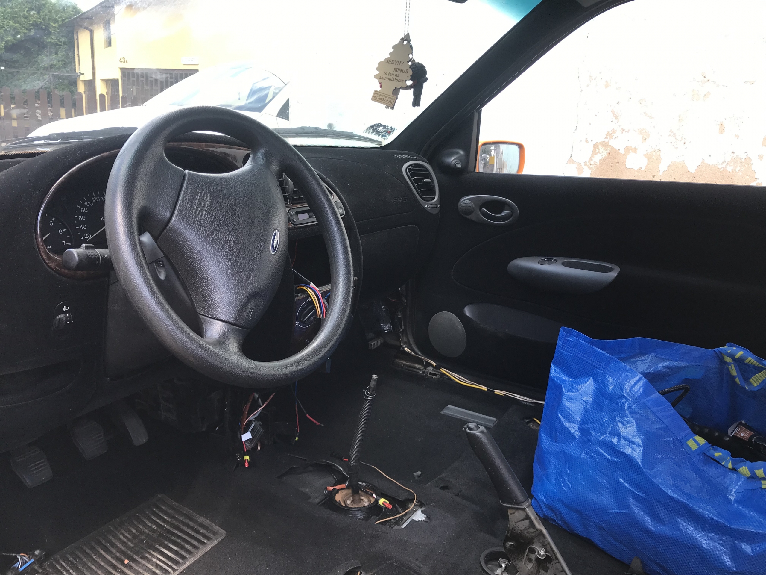

Oprócz tego w taki sam sposób wygłuszony sufit, drzwi, boczki obok kanapy.
Ciekawe ile to da.
Jeszcze dziś wleciała wykładzina na podłogę, kanapa na tył, ale nie chciało mi się już robić zdjęć.
vargemp - 16 Kwi 2018, 21:41
Powinieneś jeszcze na te maty wrzucić pianki, wtedy dopiero byłby efekt bomba
Jaszczur - 16 Kwi 2018, 23:09
vargemp, Jakieś konkretne propozycje? Bo ja tak generalnie to się na tym nie znam
bobson - 17 Kwi 2018, 08:19
Jaszczur - 17 Kwi 2018, 08:25
bobson, akurat mam, bo miałem szczeliny między ścianami a sufitem w garażu wypełniać
vargemp - 17 Kwi 2018, 19:22
Generalnie aby uzyskać najlepszy efekt wygłuszenia stosuje się na gołą blachę maty butylowe a na te maty dodatkowo pianki akustyczne. Wpisz sobie pianki wygłuszające czy coś takiego w google i wyskoczy
Puff - 17 Kwi 2018, 19:30
Nie po to dodaje mocy autu, żeby dociążać go 50kg wygłuszenia
Jaszczur - 17 Kwi 2018, 19:32
Puff, To porządny dizel, a nie jakaś wydmuszka benzynowa specjalnej troski. Dodatkowych kilogramów się nie boi
Puff - 17 Kwi 2018, 19:37
I tak wibracji od silnika nie wytłumi, to gdzie sens
Jaszczur - 17 Kwi 2018, 19:46
Zaprezentuję Ci następnym razem jak będziesz, że wibracji jest mniej niż było u Ciebie.
Puff - 17 Kwi 2018, 19:59
Akurat sprawić, żeby coś wibrowało mniej niż moja to nie sztuka Zwłaszcza że od strony zawiasu tłumienie jest absolutnie żadne
Jaszczur - 18 Kwi 2018, 07:43
Puff, u Ciebie tylna poducha skrzyni słaba była, ogólnie trzeba obejrzeć te poduchy.

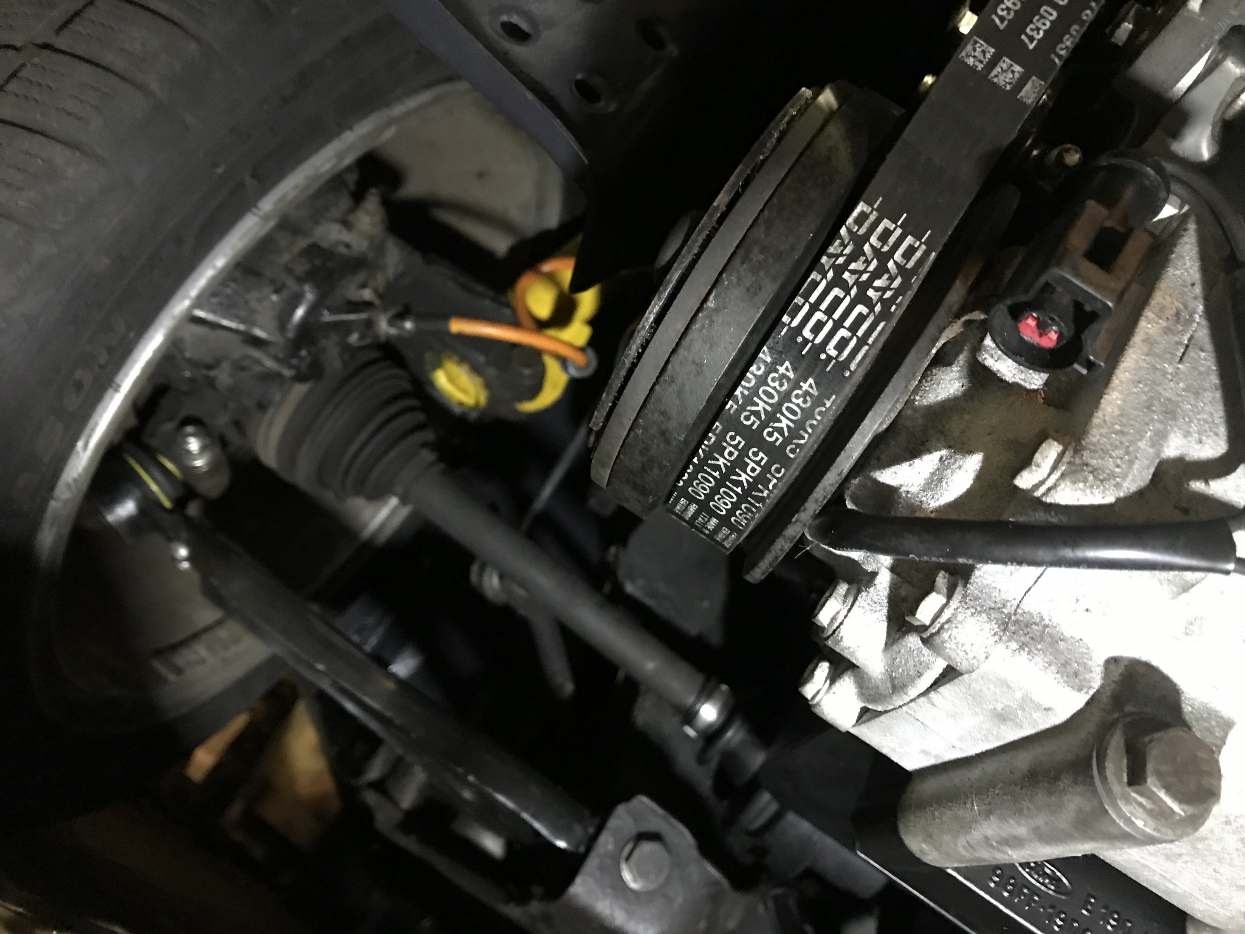

Jaszczur - 8 Paź 2018, 19:46

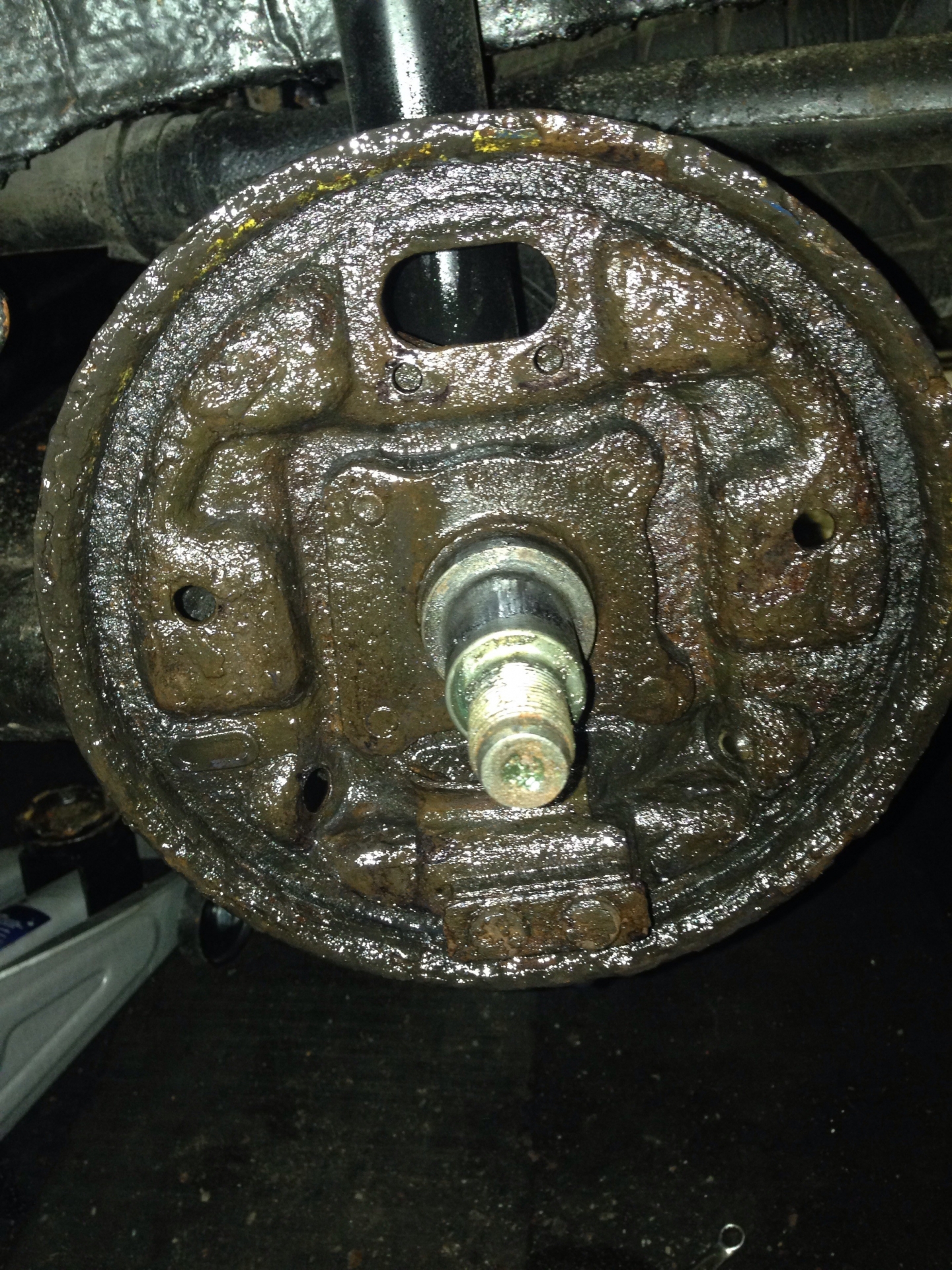

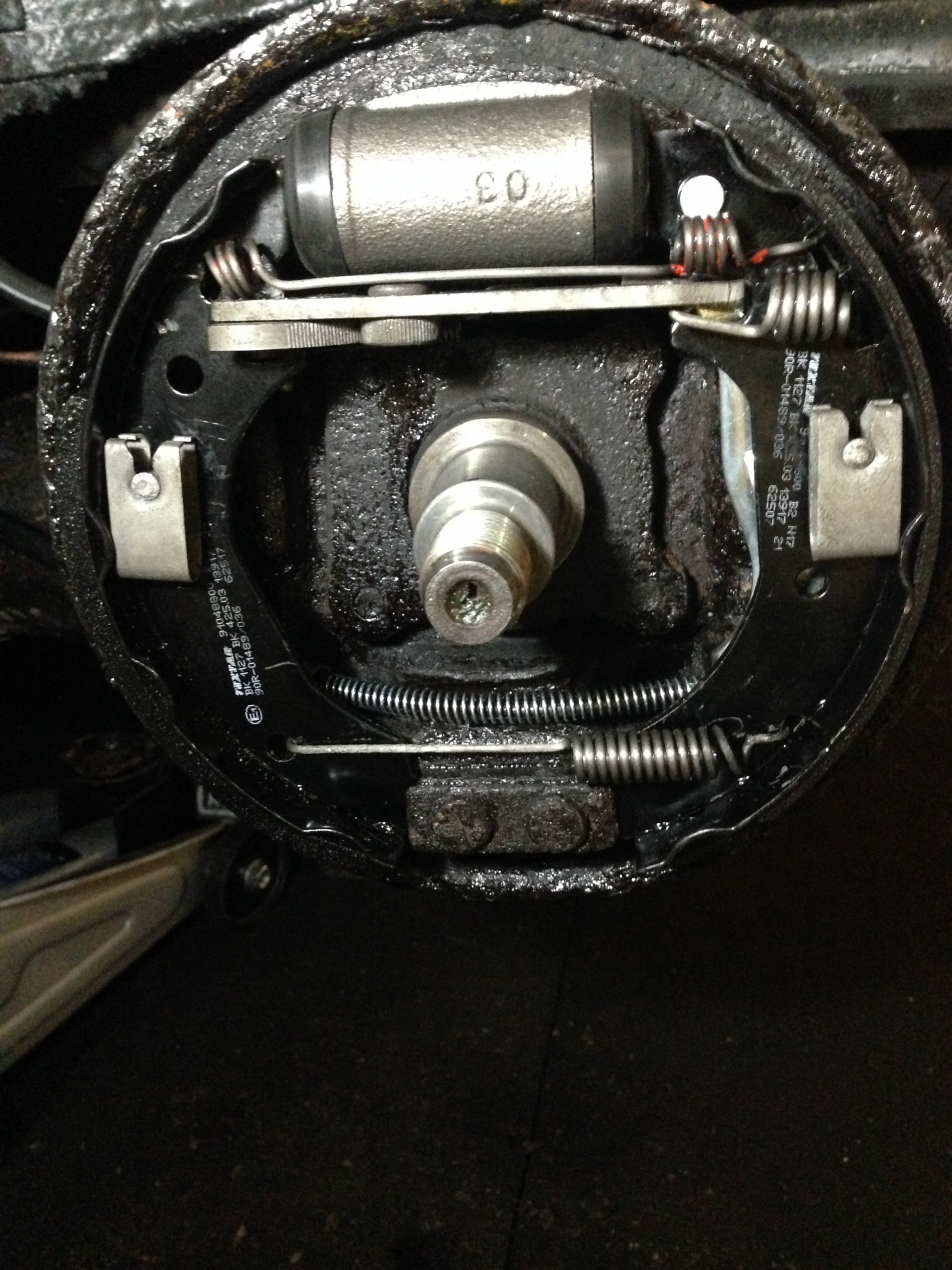

Fiesta miała być na zlocie, niestety nie była w stanie dojechać przez zblokowany hamulec.
Graty do hebli leżą z miesiąc, ale fiesta musiała czekać na swoją kolej, bo robiłem mondeo dla kumpla, mniejsza z tym.
Planuję zaorać cały układ hamulcowy (prócz przodu który jest nowy), żeby mieć z tym gównianym tematem święty spokój.
Po rozebraniu oczywiście sodomnia i gomornia:
W sumie hamulec tył i wspomaganie to ostatnie z ważniejszych rzeczy w tym aucie których jeszcze nie robiłem. A że wspomaganie wydaje z siebie ciekawe dźwięki przy kręceniu kierą, to pewnie prędzej czy później też się wysra
Marcin - 9 Paź 2018, 18:21
Reanimujesz 180 czy 200?
Jaszczur - 9 Paź 2018, 20:06
180
bobson - 10 Paź 2018, 07:14
No bebechy tego bębna były już faktycznie feste zaorane.
Bębny w jakim stanie są?
Jaszczur - 10 Paź 2018, 08:35
Pożyją jeszcze. Będzie wystarczająco dużo czasu by zastanowić się nad ewentualnym upgrade układu.
Marcin - 14 Paź 2018, 09:13
Jak złożysz do kupy to sprawdź czy cięgno od ręcznego po zaciągnięciu nie zapiera się o bęben w miejscu łożysk, ostatnio to przerabiałem w kuzyna fioletowej, a kiedyś w swojej... cały ten system w 180-ch jest o kant dupy, w 200 jest to inaczej rozwiązane i przy okazji hamują.
Jaszczur - 15 Paź 2018, 21:34

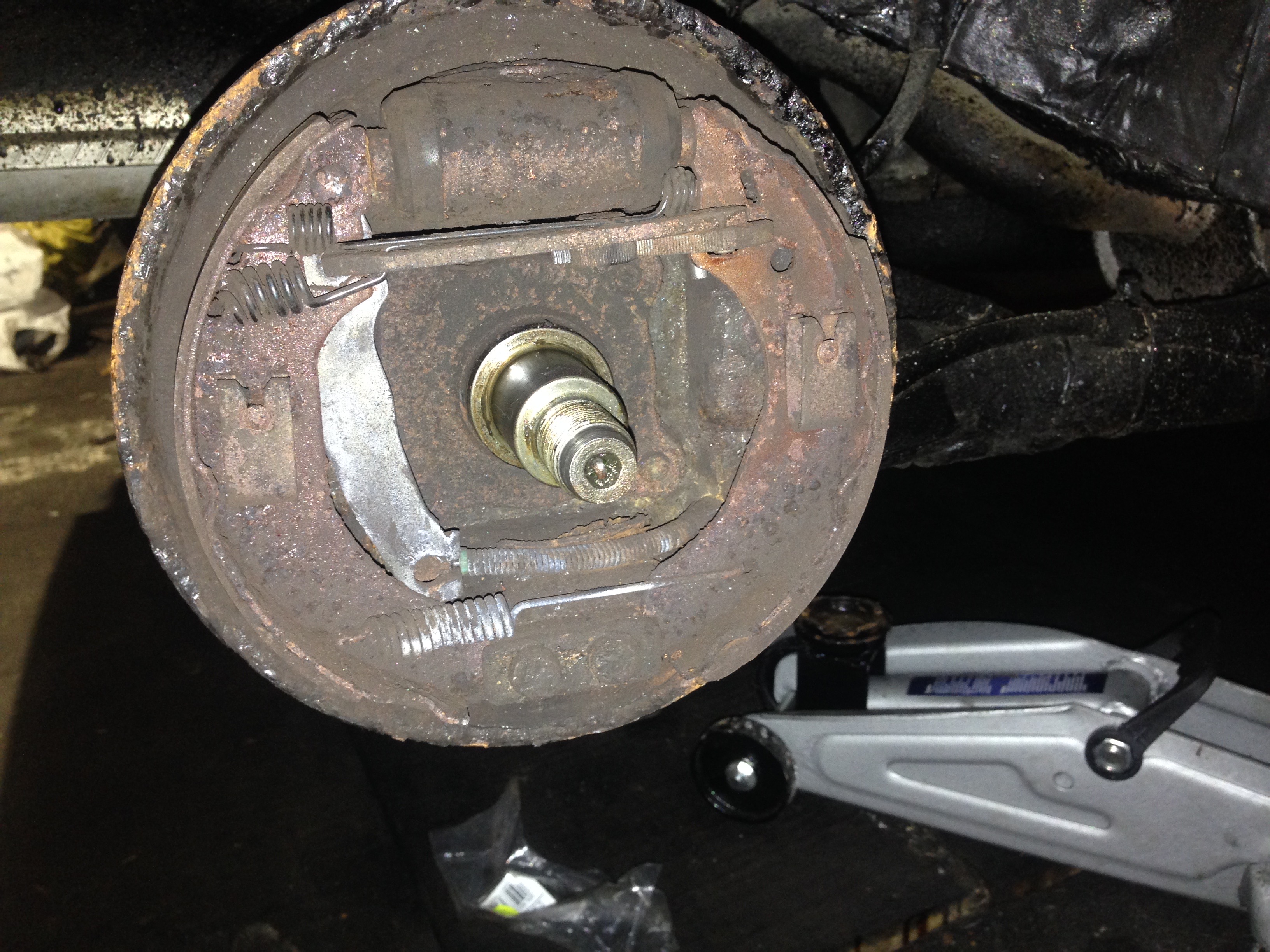

Heble poskładane, nawet hamuje, i nawet ręczny działa...
W trakcie czyszczenia bębna:
I po poskładaniu:
Oczywiście wleciały też nowe przewody sztywne/elastyczne tył, i linki ręcznego.
Teraz wreszcie to trochę pojeździ
Jaszczur - 29 Paź 2018, 19:12

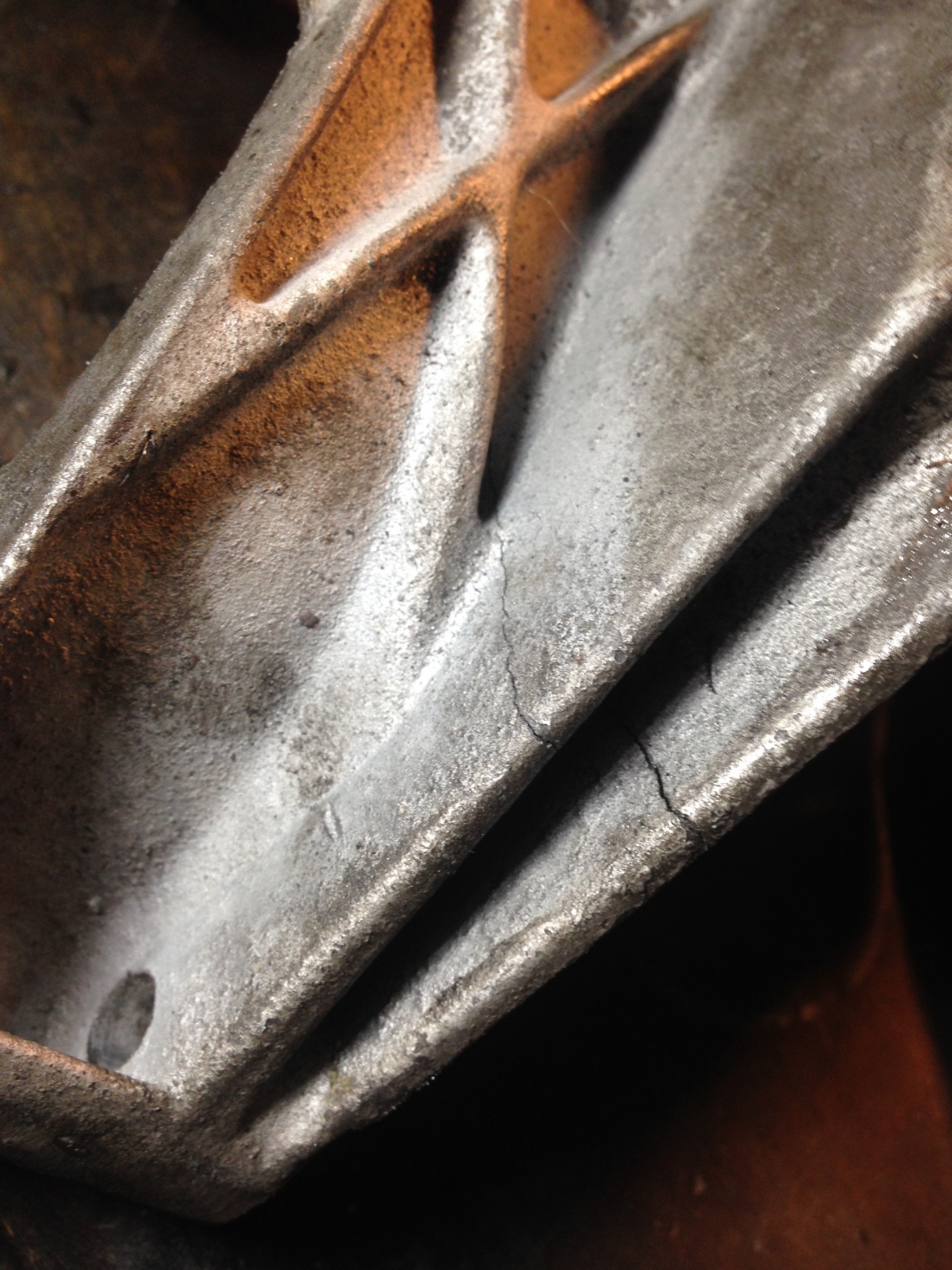

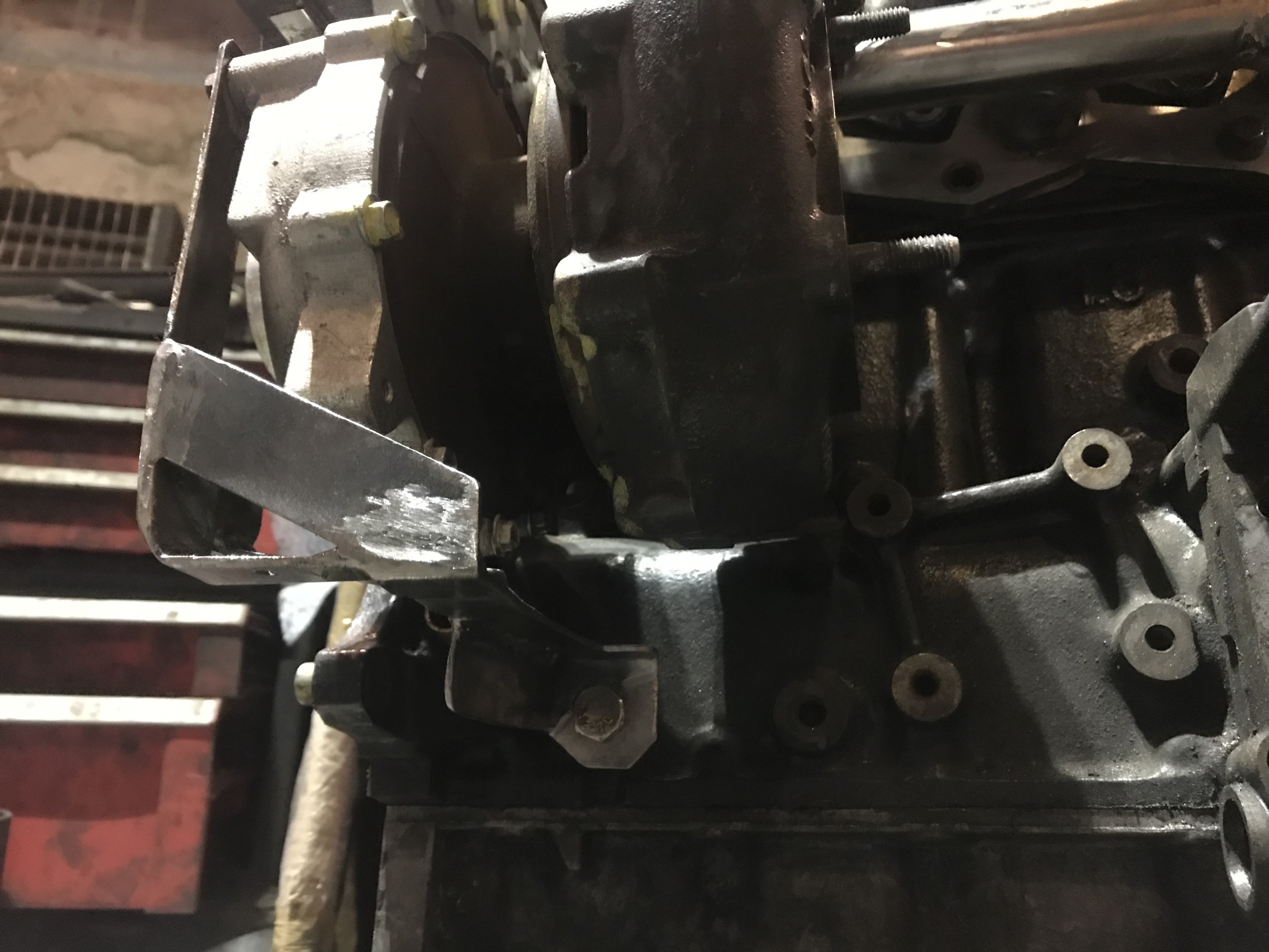

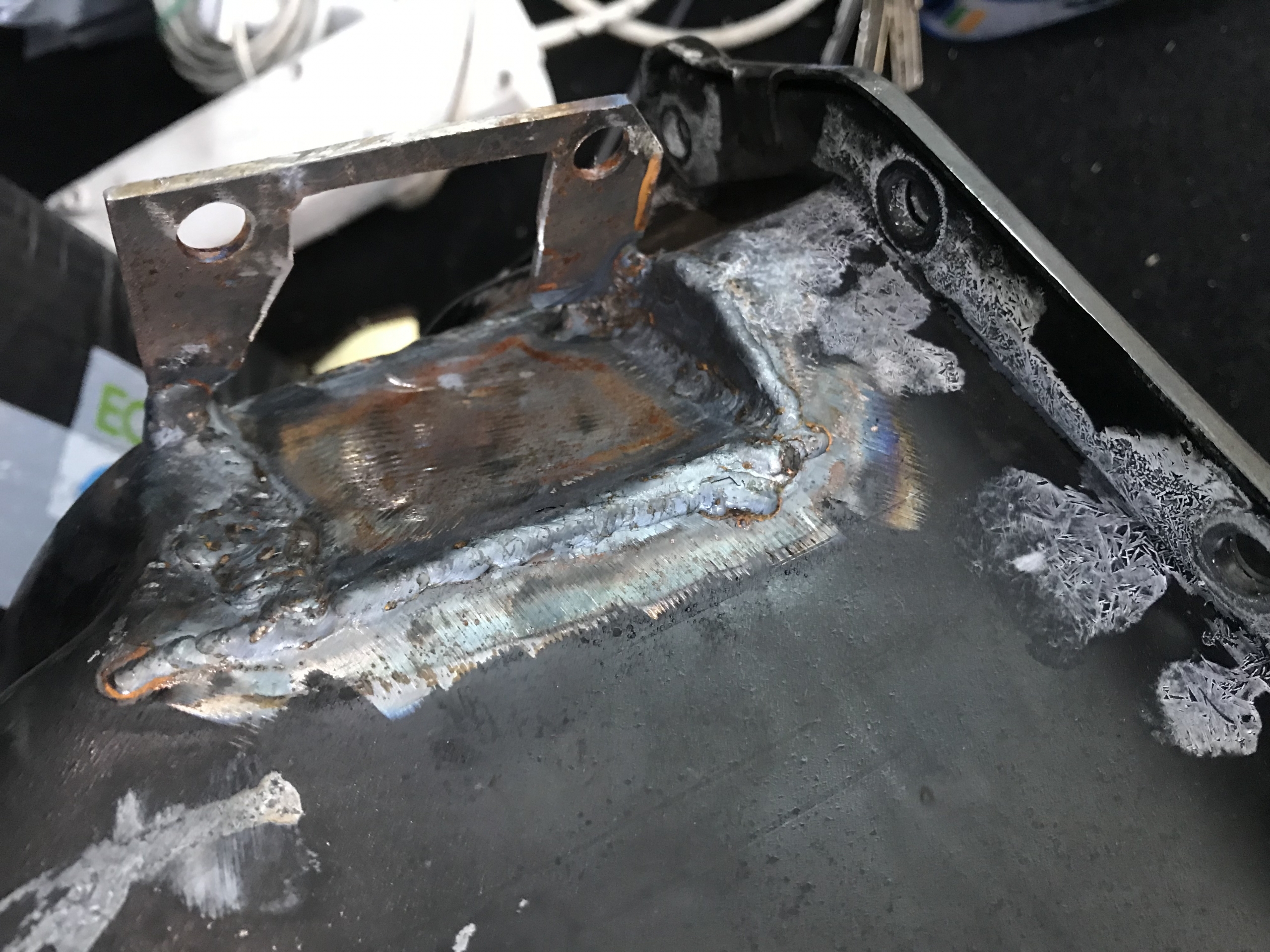

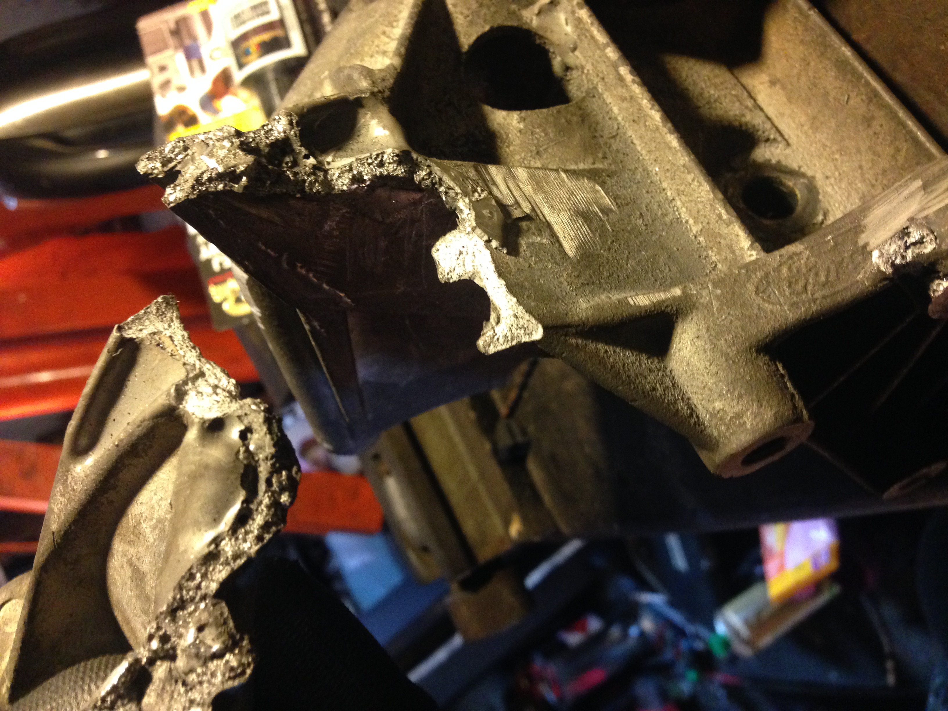

To taki mały update. Hamulce poskładałem, to oczywiście coś następnego musiało się zdupić, i była to łapa alternatora, która wzięła sobie i pękła:
Efekt tego był taki, że nie dało się naciągnąć paska klinowego, i obecna aura powodowała że rano fiesta piszczała jakby ją obdzierano żywcem z rdzy.
Tu już po pospawaniu. Dodatkowo zapodałem trochę autowelda w niektóre miejsca, może to wzmocni trochę konstrukcję, a może nie, mniejsza z tym.

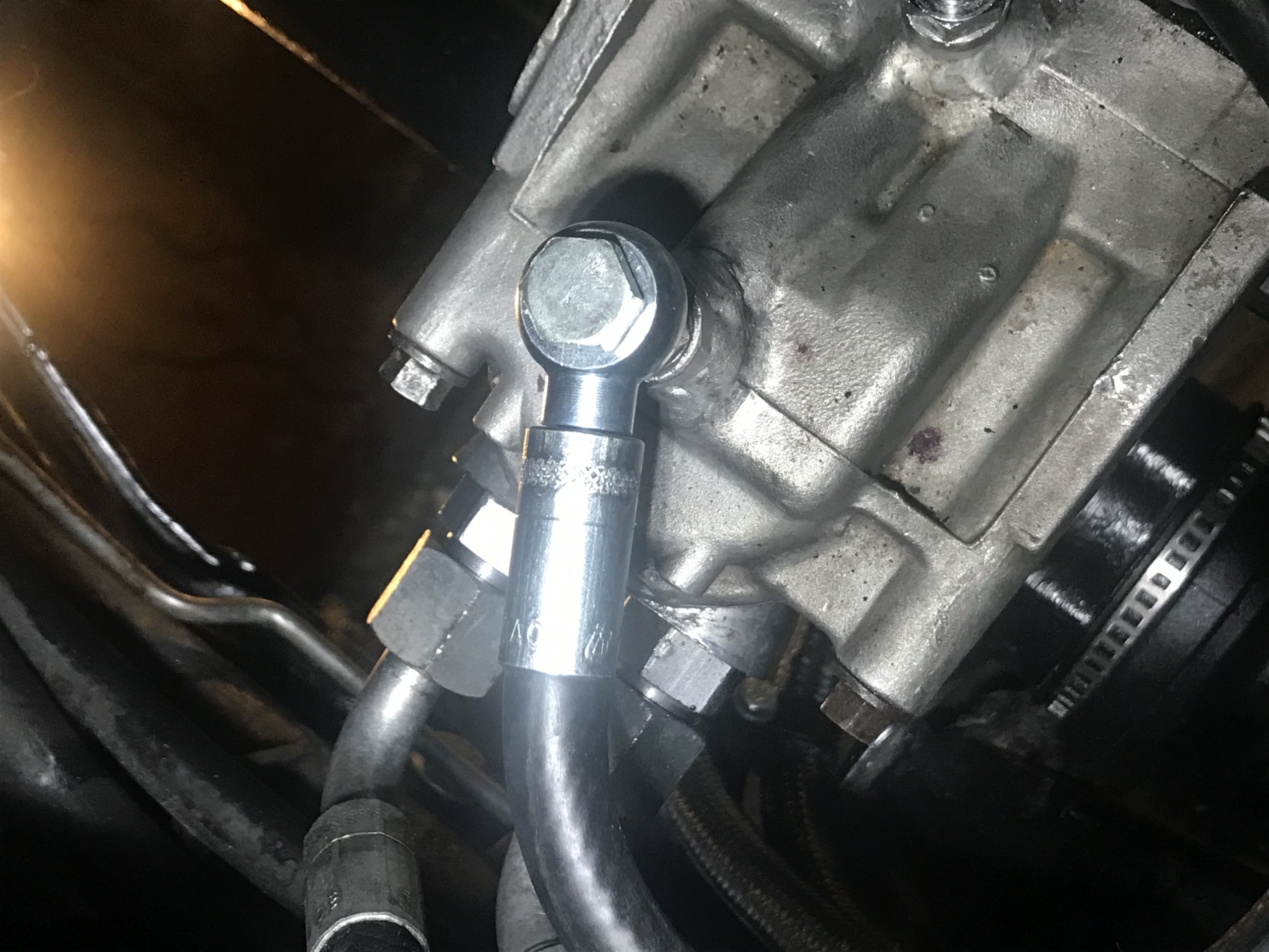

Jako że operacja praktycznie wymagała zdjęcia pompy wtryskowej, to stwierdziłem że to dobry moment by wywalić pompę złożoną ze złomu, i wstawić tzw. "docelową".
Miałem tam już zamontowany tłokorozdzielacz 12mm, ale stwierdziłem że nie będę jeszcze wyciągał wszystkich asów z rękawa, i na razie powróciłem do 11mm... Na chwilę obecną jak się okazało, paliwa jest wystarczająco dużo.
Oczywiście uszczelniłem, dostosowałem cięgno gazu, i zmodyfikowałem governor, dzięki czemu silnik kręci się do 6tyś rpm.
Tyle na chwilę obecną wystarczy.

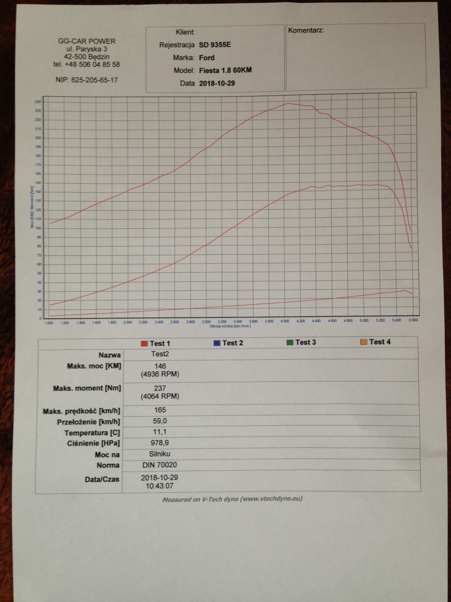

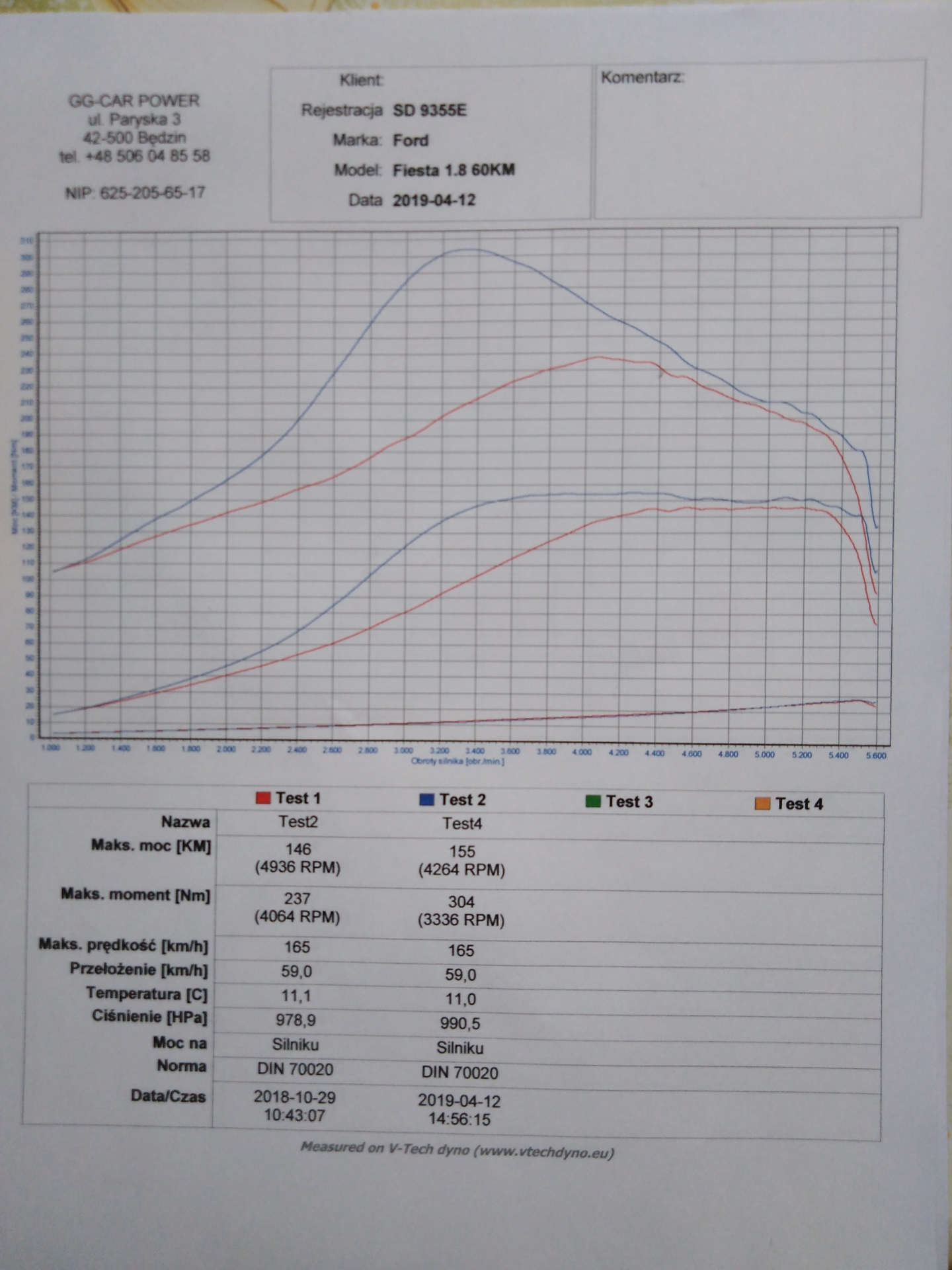

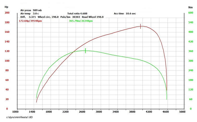

Pojechałem na hamownię, i taki wynik:
Liczyłem na troszkę lepszy wynik, i trochę bardziej płaski moment, niemniej można powiedzieć że mody zaczynam od tego miejsca, bo to nie koniec tego co mogę, i mam jeszcze sporo pomysłów. To co teraz jest, to od samego początku miała być konstrukcja bazowa.
To był pierwszy pomiar, facet mówił że można by dobić do 150KM, ale nie chciałem cudować.
Na ten rok jednak nie będzie już czasu na żadne zmiany, bo w kolejce Pufciowa, i Focus. Ale w przyszłym, myślę że 170KM+ pęknie.

Peedro - 29 Paź 2018, 23:02
Paaanie toż to wykres prawie jak z benzyny
vegetagt - 30 Paź 2018, 00:01
no bo Jaszczur pewnie bene swapnał, tylko nie chce się przyznać ;>
Puff - 30 Paź 2018, 00:10
ten diesel ma taki dziwny wykres, bo Jaszczur zamiast rzepaku nalał kujawskiego i teraz mu się czkawką odbija
Jaszczur - 30 Paź 2018, 08:50
Peedro, cóż poradzić że tak ch***wo wyszło

Jaszczur - 3 Gru 2018, 14:49
A co tu się ponawypiertentegowało?
Jaszczur - 1 Sty 2019, 16:21

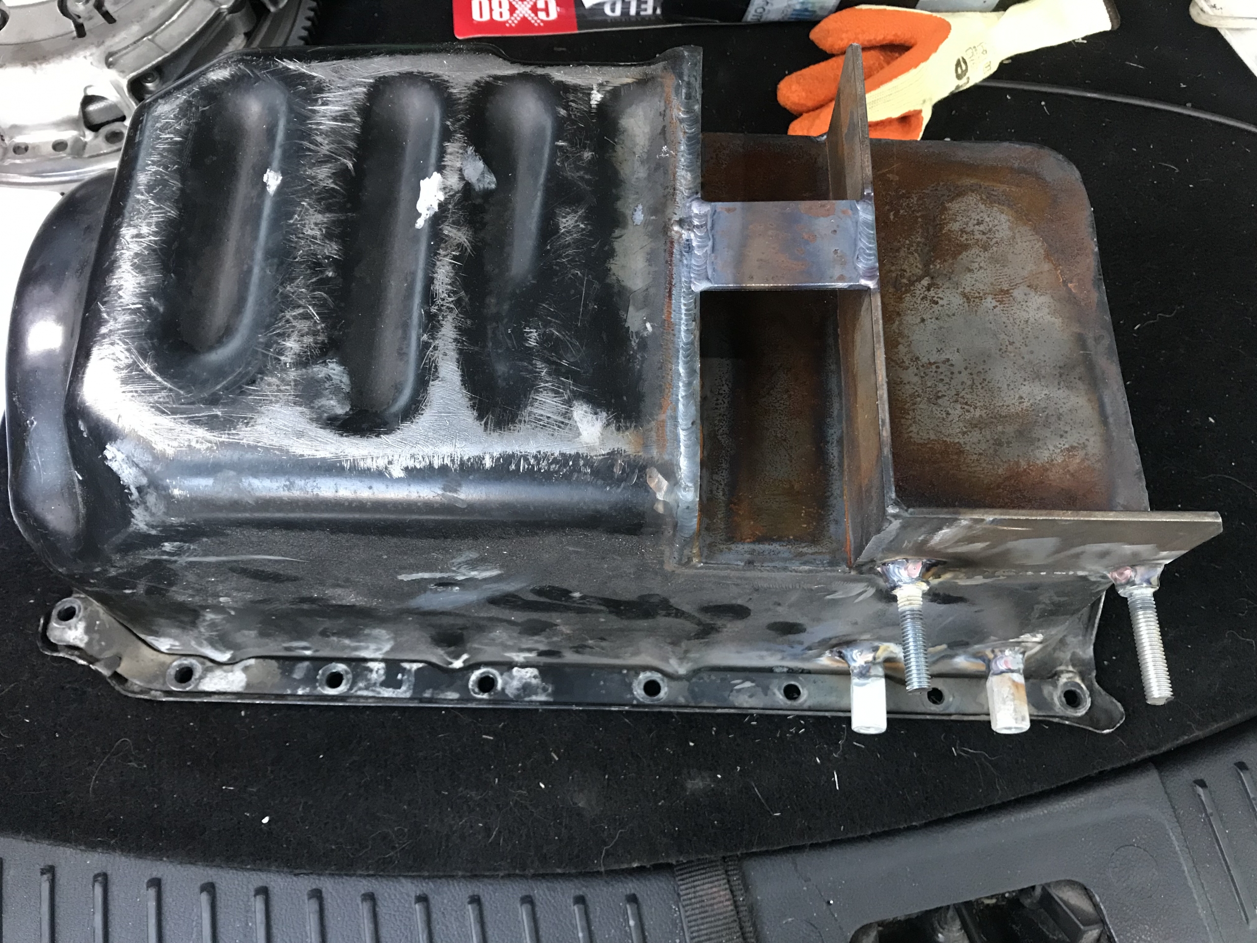

No to konkluzja
Tak wygląda byłe 146 kunia:
Pusto:
A tak wygląda chooj wie ile: :lol:

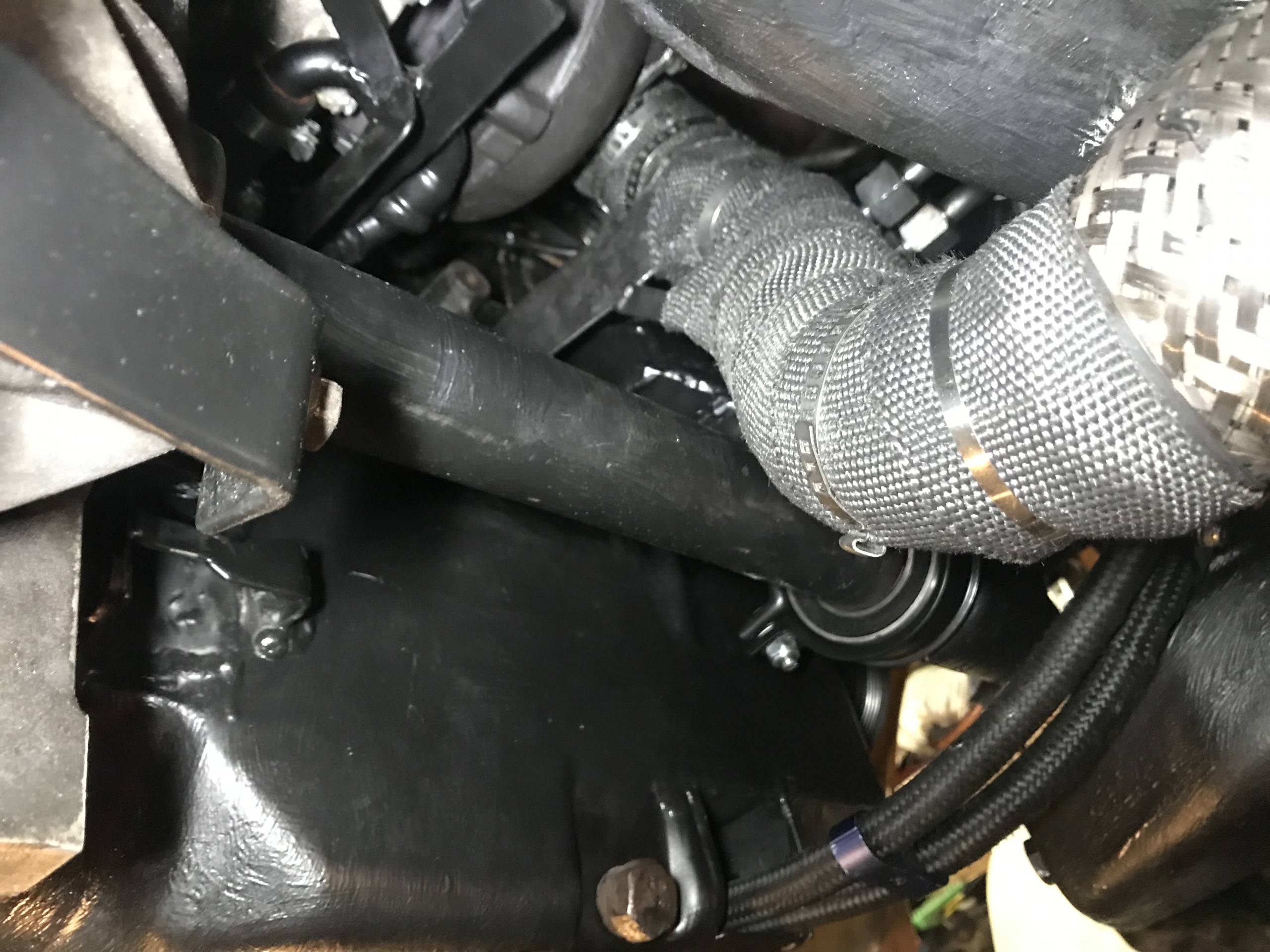

Sztanga pracuje prawidłowo, nic nie haczy, na wszystko jest w miarę sporo miejsca.

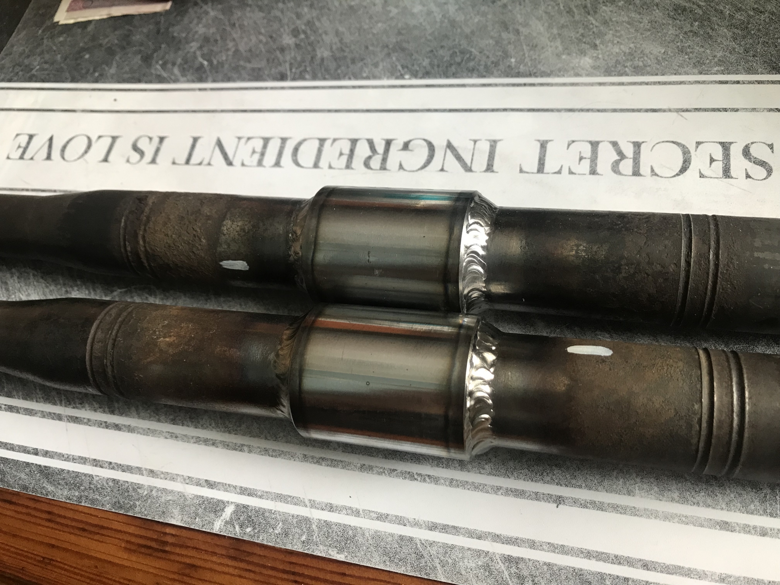

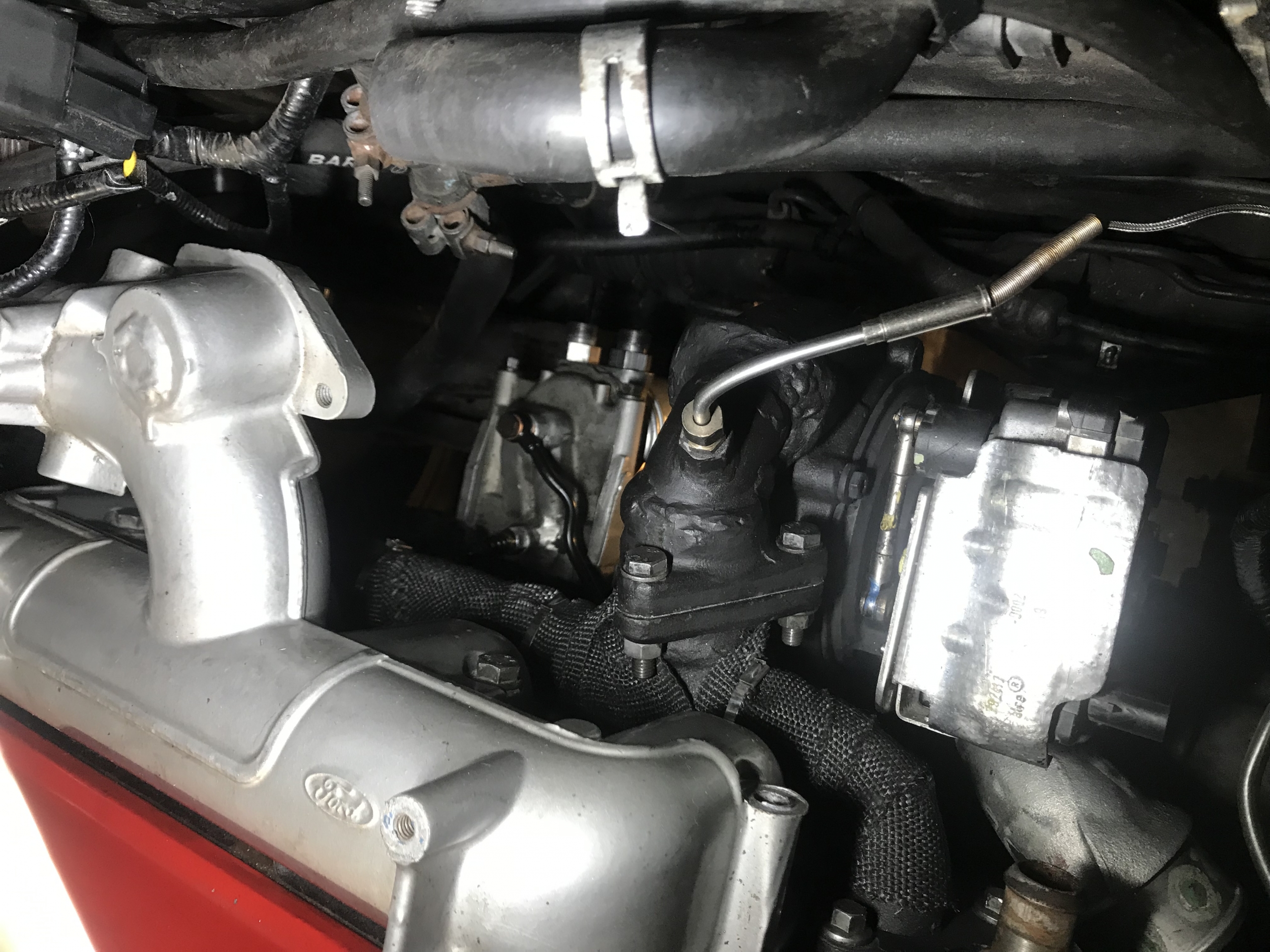

Tym razem downpipe wyszedł mi trochę lepiej - źródłowe z mondeo, i docelowe do fiesty
Po całej operacji wrażenia - pojawiło się zgodnie z oczekiwaniami więcej momentu z dołu, góra nie ucierpiała zbytnio, albo tego nie odczuwam. Zarówno na pompie jak i na mbc jest jeszcze sporo powietrza i paliwa w zapasie. Jakoś po świętach pojadę może na hamownię żeby zobaczyć obecne cyfry, a podlewanie i zabawę w większą moc kontynuuję po uruchomieniu i dotarciu focusa.
Najbardziej się cieszę z tego że nie musiałem cudować z serwo hamulcowym.
A, i fiesta dorobiła się fanpage na fejsbuku: https://www.facebook.com/fiesta1.8mtddi

Żeby nie było że nic się nie dzieje - fiesta jakiś miesiąc temu dostała nowy wydech, średnica 60mm, dwa tłumiki "sportowe", powiedzmy.
Zmieniło się trochę brzmienie, spadło doładowanie więc jest większy przeciąg i lepszy przelot. Na moc zbytnio nie miało to wpływu, albo jest to niewyczuwalne.
Prezentuje się to tak:
Oprócz tego nie dzieje się nic złego. Największa awaria jaka mnie spotkała ostatnio, to pęknięta linka prędkościomierza.
Łapa alternatora się trzyma.
Jaszczur - 29 Mar 2019, 17:17
Myślę że to rozwiąże problem pękającej łapy alternatora, i irytujące piszczenie nienaciągniętego paska po odpaleniu silnika, które mnie męczy od miesiąca

Dziś skoczyłem na hamownię, żeby sprawdzić wynik ostatnich modyfikacji (inne turbo, wydech, mbc, i ustawienia pompy). No i efekt jest taki:
Jak widać, przybyło parę koni, i sporo niuta. Takie też są ogólne odczucia - jedzie to lepiej.

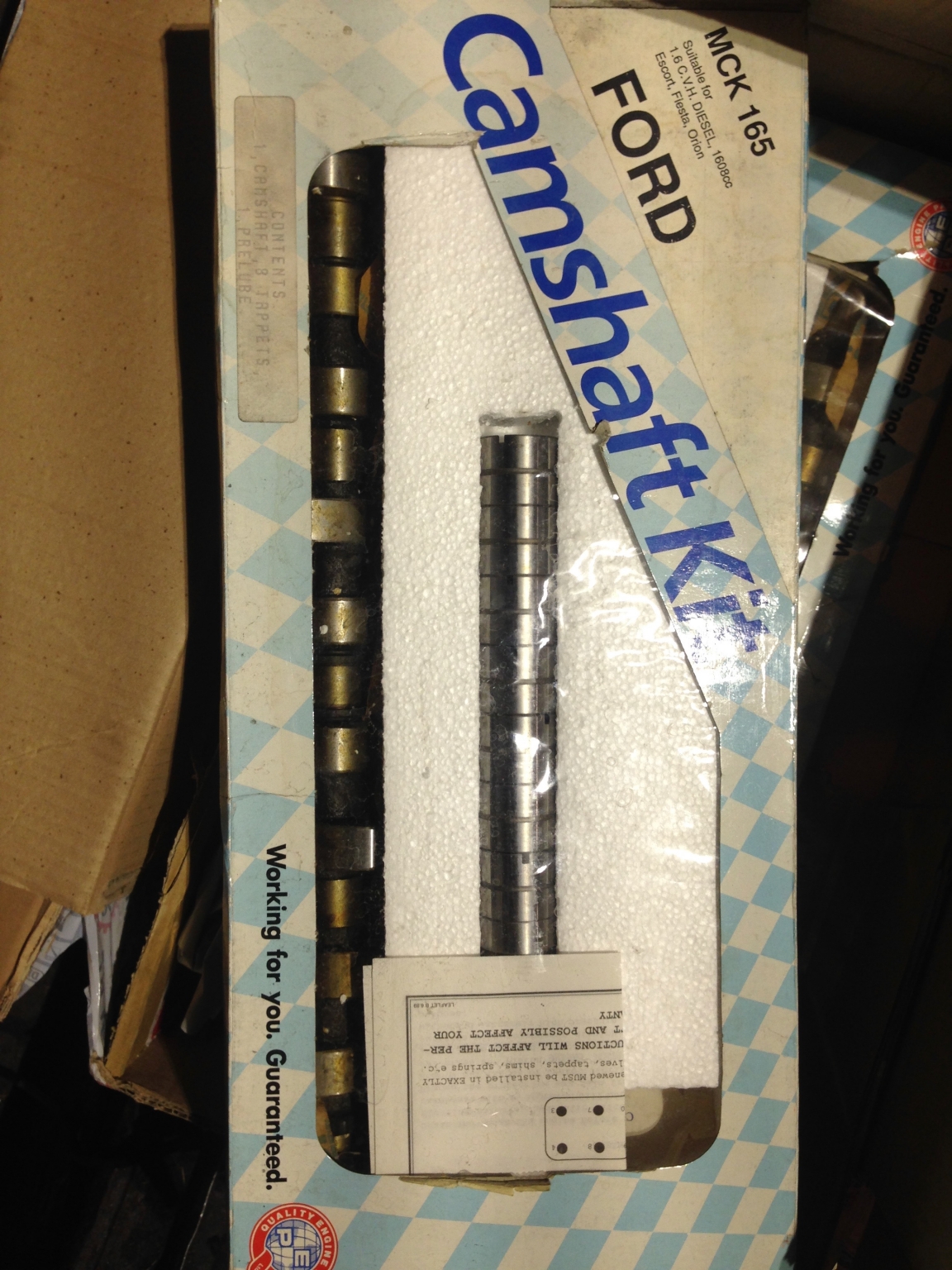

Myślę że zmiana wałka rozrządu na wałek z wolnossaka 1.6D i modyfikacja wtryskiwaczy spokojnie da mi dodatkowe 15KM, żeby osiągnąć 170 koni, które zakładałem na początku zabawy z tym silnikiem.
Pamiętam jak ktoś mi na pewnym forum escortowym napisał, że nie wyobraża sobie tak podłubanego 1.8TD żeby miał większe liczby od RSa - no to w sumie nie trzeba już sobie tego wyobrażać.
Następne kroki po wałku i wtryskach, to zmiana pompy na sterowaną elektronicznie, i elektronika sterująca 16bit z vaga, i wtedy umiejętne sterowanie dawką powinno spokojnie pozwolić na spore przekroczenie 170 koni, i znacznie lepsze prowadzenie przebiegu momentu. Ale tu nie ma co gdybać, tylko ogarniać temat. Wszystko jest tylko i aż - kwestią czasu.

Peedro - 12 Kwi 2019, 21:04
Czyli bez elektroniki ciężko będzie wypłaszczyć moment? Bo na te chwile to ma tą górkę, ale przed i po to tak leci w dół... Tak czy siak wynik zacny.
Jaszczur - 12 Kwi 2019, 23:42
Bez elektroniki to praktycznie nie jest możliwe. Jest to wynik tego, że kątem wtrysku steruje ciśnienie wewnętrzne pompy, i jest odśrodkowy ogranicznik obrotów, który działa (odcina dawkę paliwa) tym mocniej, im szybciej kręci się pompa. Dlatego spadek momentu na pompie mechanicznej będzie zawsze, można go tylko ograniczać modyfikując governor.
Faktem jest że moment wygląda jak wygląda, ale podczas jazdy i tak idzie jak wściekła przez cały zakres aż do "końca" obrotów (5000) - bo niby kręci się dalej, ale nie ma sensu już kręcić wyżej, bo jest tam taki moment mocniejszego odcięcia dawki. I przy 5000 ciągle jest 210Nm, czyli i tak całkiem nieźle - taka wartość jest nieosiągalna dla sporej ilości wolnossących benzyn które legitymują się większą mocą.

Jakiś czas temu miałem chwilę weny, i zmodyfikowałem dosyć mocno pompę wtryskową, co zaowocowało pewnym przyrostem i kompletną zmianą charakterystyki pracy silnika. Wynik wyszedł fajny, auto też odpycha się naprawdę fajnie, problem w tym że na takim setupie znacząco zwiększył się poziom dymu, dlatego też trochę zwlekałem z chwaleniem się, bo niby jakiś to sukces jest, ale nie do końca mnie osobiście satysfakcjonujący.
Obecna modyfikacja wyklucza kręcenie silnika powyżej 5tyś obrotów, wyprzedzenie kąta wtrysku kończy się w granicach 4tyś obrotów co widać na wykresie, ale i na to mam pewien pomysł.
Będzie wymagało to dalszej pracy, i niestety(?) zaprzęgnięcia elektroniki. Najprawdopodobniej też wyleci obecna turbina, i wleci vnt.
W każdym razie wiem już co trzeba zmieniać by uzyskiwać całkiem konkretne rezultaty. I przede wszystkim to, co widać na tym wykresie to nie jest koniec możliwości - to było na wtryskach .230, mam już kupione .260:

I jeszcze mnóstwo innych gratów, między innymi skrzynia poskładana przez Bobsona, bo obecna rzyga olejem przez odpowietrznik jak z fontanny, i czuć że się zaczyna poddawać...

Będzie też nowe turbo - postanowiłem że idę w VNT.

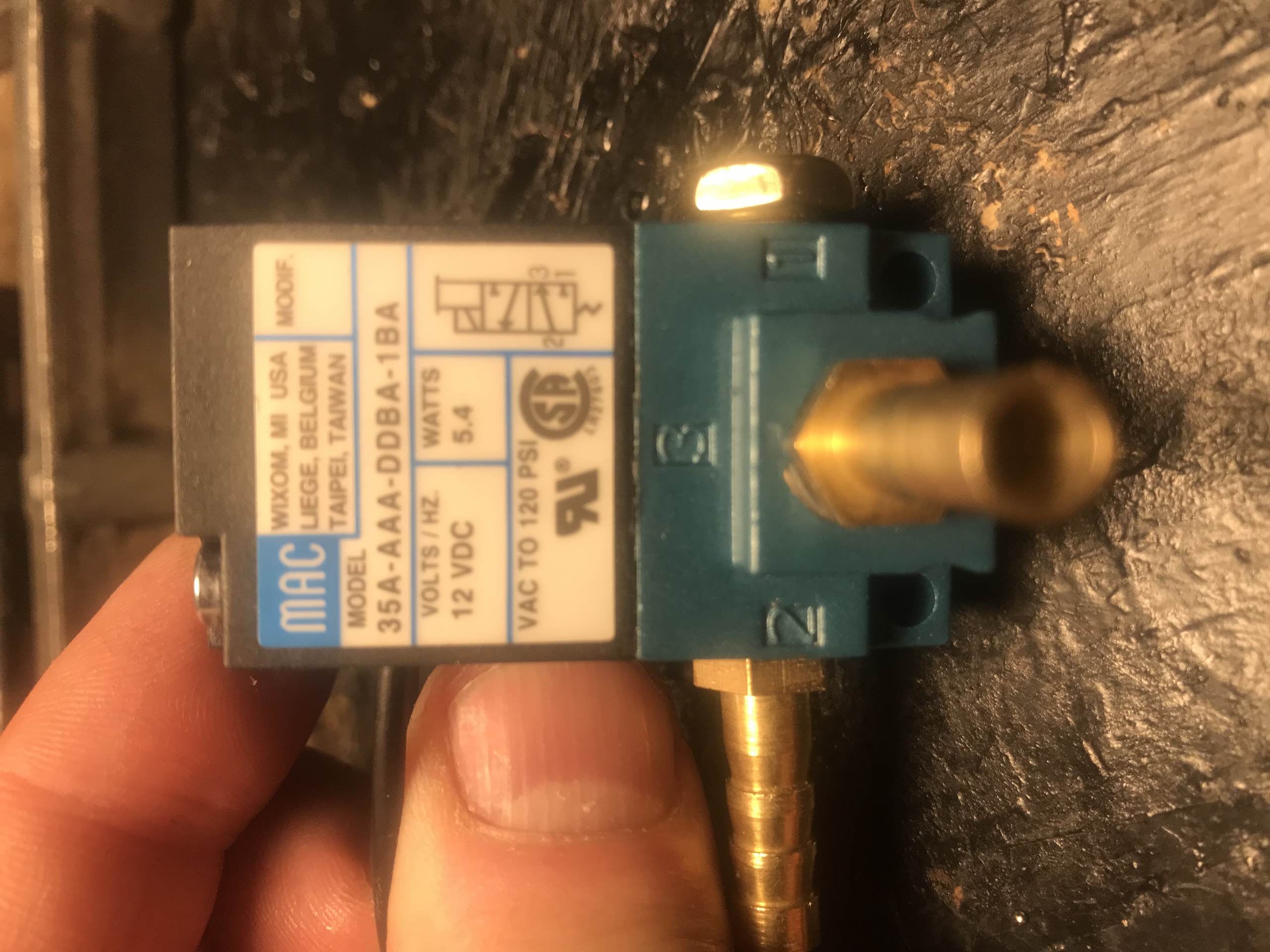

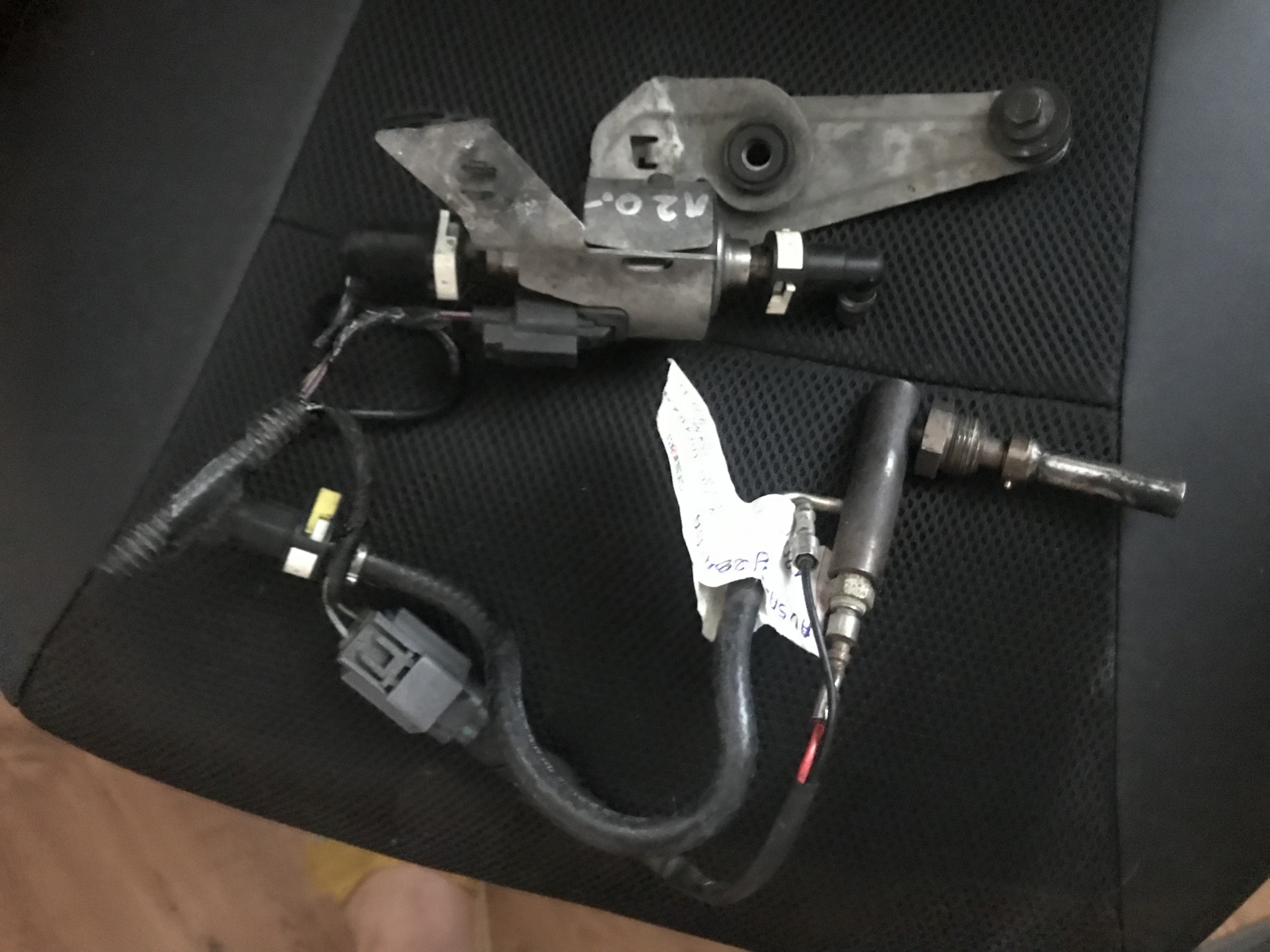

Będzie sterował turbiną (VNT), wspomagał pompę wtryskową (solenoidy i czujnik cięgna gazu), obsługiwał czujniki (położenia wału, chłodziwa/temp oleju, temp. dolotu, czujnik doładowania). Będzie sterował grzaniem świec, podgrzewaczem płynu, szyby przedniej, wentylatorem chłodnicy, być może również klimą. Mam już ogólny koncept w głowie, część bibliotek mam już napisane i gotowe do użycia.

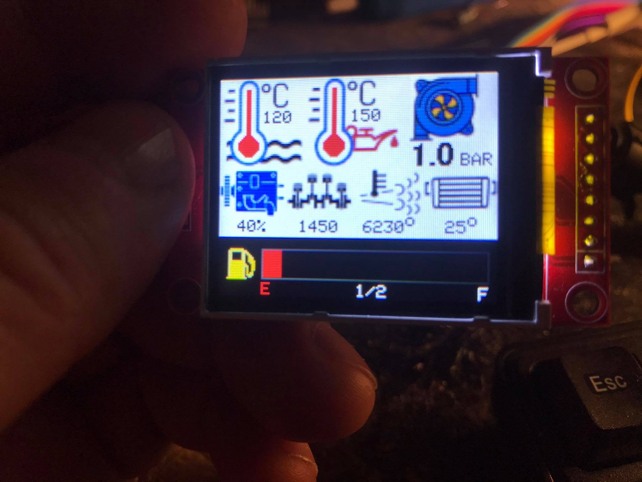

Całość parametrów będzie również dostępna na wyświetlaczu, który będzie umiejscowiony w miejscu gdzie oryginalnie są wskaźniki temperatury i poziomu paliwa. Oczywiście oba te wskazania również będą tam wyświetlane:
Spróbuję też ogarnąć prostego tripa/wskaźnik zużycia paliwa, do tego celu zakupiłem takie ustrojstwa:
Jedno na zasilaniu pompy paliwem, drugie na powrocie. Obliczenie różnicy wskaże ile paliwa poszło w cylindry, czyli jakie wyjdzie spalanie.

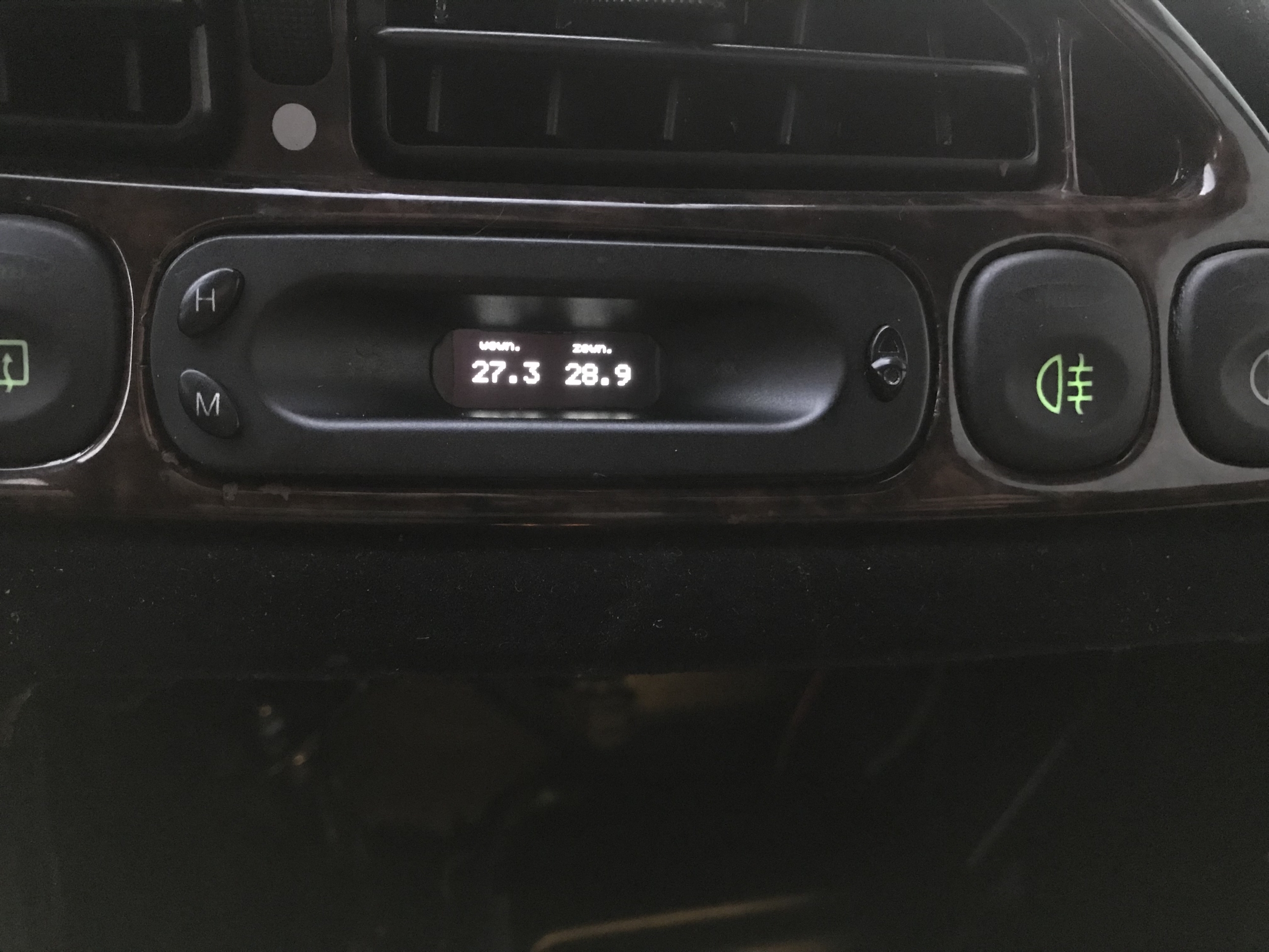

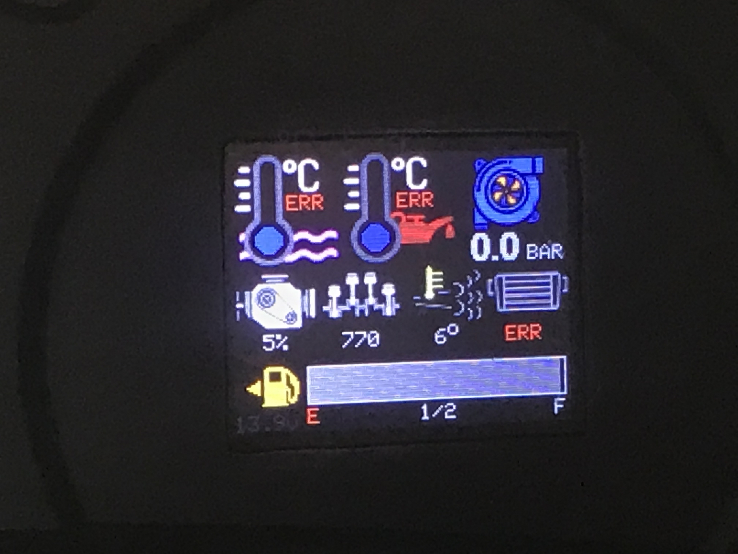

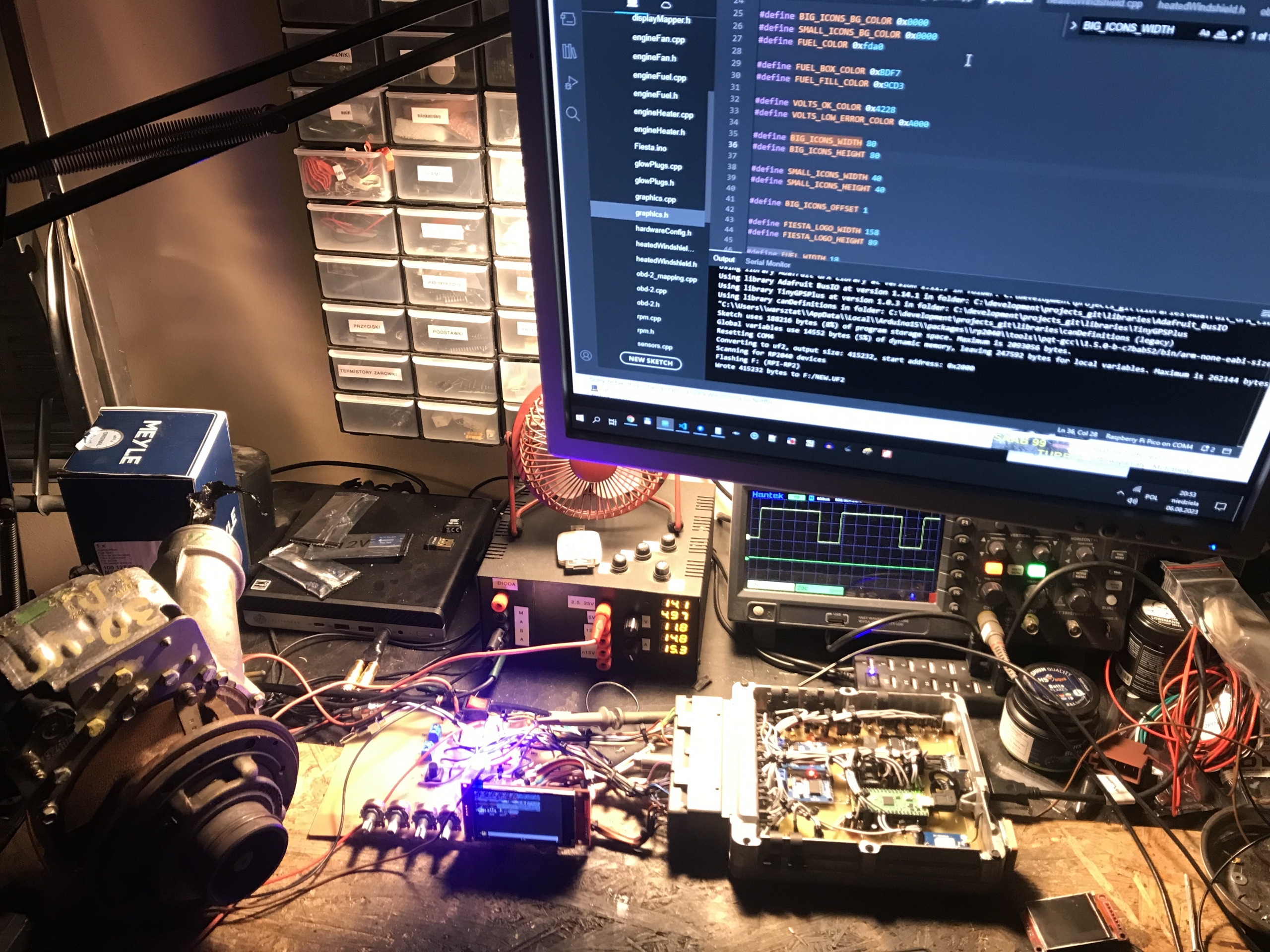

Pisząc biblioteki, i testując, wpadłem na pomysł by zmajstrować sobie fajniejszy zegarek niż ten który był oryginalnie, i tak narodził się w kilka wieczorów taki monsterek:
Zawiera podtrzymywany bateryjnie zegar czasu rzeczywistego z kalendarzem, wskaźnik temperatury zewnętrznej i wewnętrznej, oraz woltomierz.
Tu mały filmik który demostruje działanie:
https://www.youtube.com/watch?v=z_zc_VVdHGA
A tu są kody źródłowe, jakby to kogoś interesowało co siedzi w środku: https://github.com/jaszczurtd/Fiesta/tree/main/Fiesta_clock
Prócz tego, fiesta przejdzie równiez mały facelifting wewnątrz: nowa deska we floku, razem z tunelem wewnętrznym i boczkami, wyprana tapicerka i wykładzina, polepszone wygłuszenie... To też czeka na złożenie... Wszystko już mam, trzeba tylko spiąć poślady i zacząć to wszystko składać do kupy.
Na zdjęciu słabo to widać, na żywo wygląda to znacznie fajniej. I jest takie milusie w dotyku

Podstawowe opcje gotowe, teraz czas na zbudowanie sterownika.
https://www.youtube.com/watch?v=IbF0w6-Wd6s

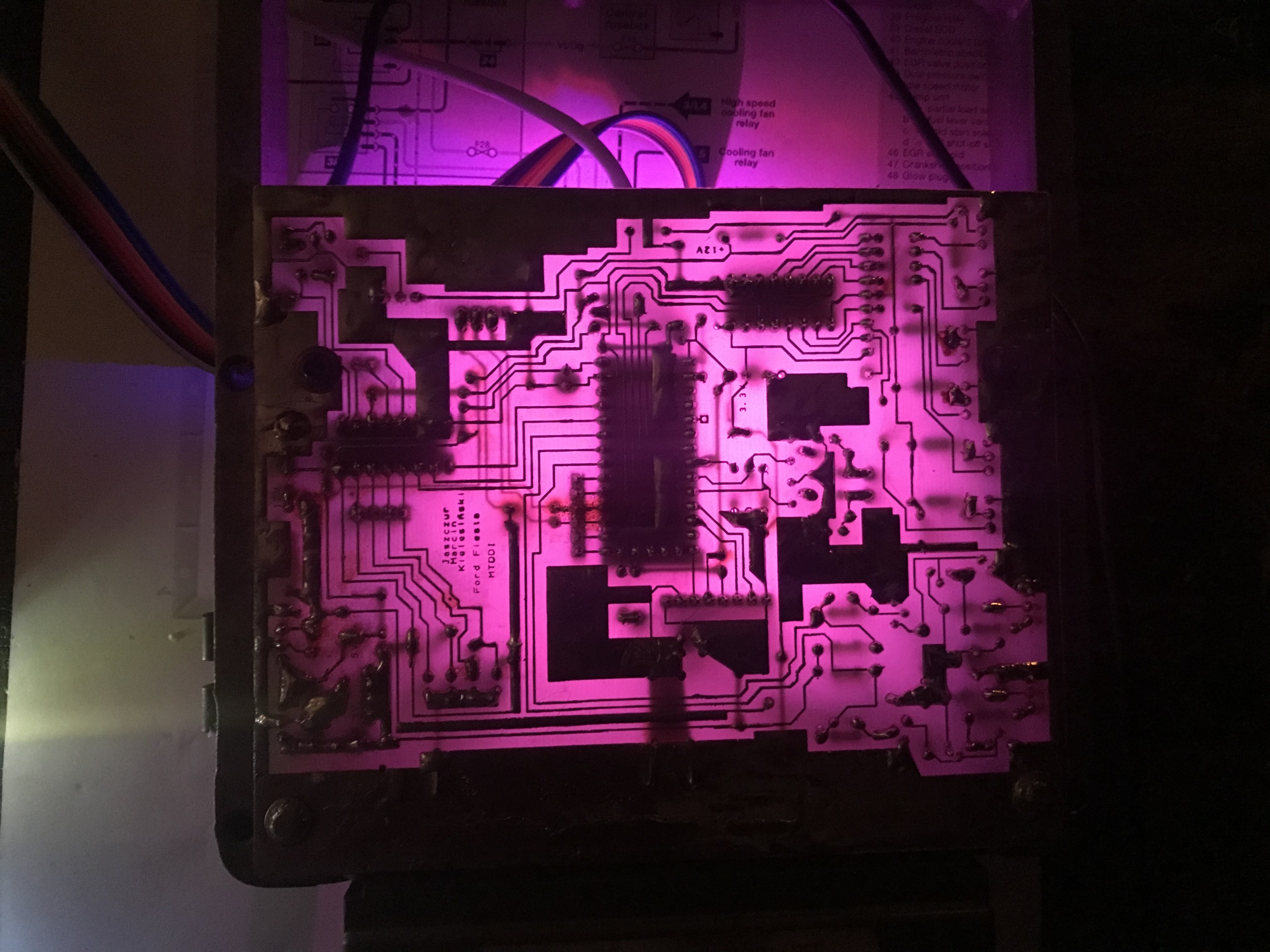

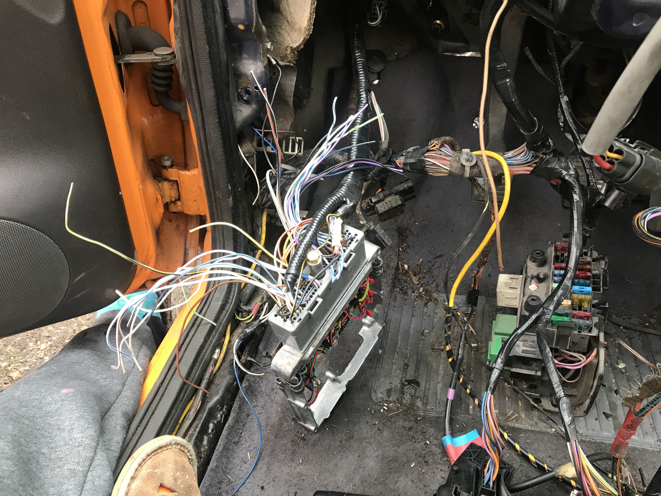

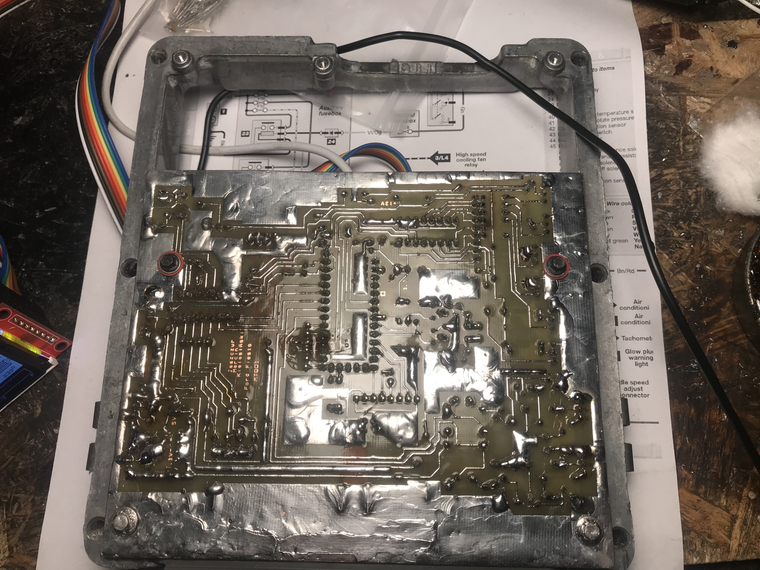

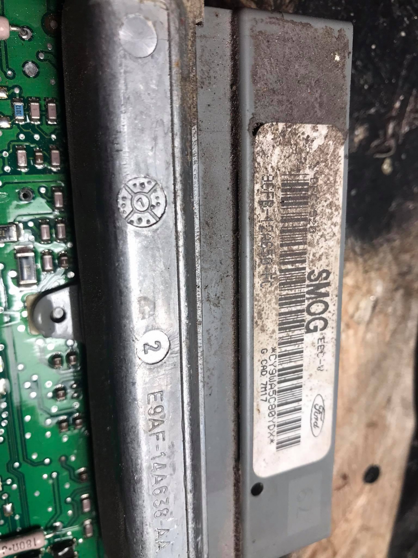

Sterownik będzie zamontowany zamiast oryginalnego komputera, którego funkcja ostatnio sprowadzała się tylko do podgrzewania świec żarowych.
Jak go wytargałem, to moim oczom ukazał się taki oto kod:
Czyżby to był znak od Boga? Szatana? Wszechświata? Pstryczek w nos Grecie Thunberg?
Tak wiele pytań, tak mało odpowiedzi.

Jaszczur - 12 Kwi 2021, 08:45
W 1.8tddi sterownik (ECU) steruje... sterownikiem pompy.
Turbo w TDDI nie jest sterowane elektronicznie, tam jest zwykła turbina na WG. Sterownik bierze tylko informacje o ciśnieniu doładowania które pojawia się w kolektorze ssącym, i info na temat temperatury tego doładowania. Na tej podstawie obliczana jest dawka paliwa, i to info idzie na sterownik pompy, który ustawia jej bebechy w odpowiedni sposób.
U mnie musi być w odwrotny sposób - nie mam możliwości sterowania pompą (tylko w niewielkim stopniu, mogę podbić obroty silnika). Dlatego używając info o cięgnie gazu, na tej podstawie będę próbował sterować turbiną i dobierać w miarę odpowiednie ciśnienie doładowania.

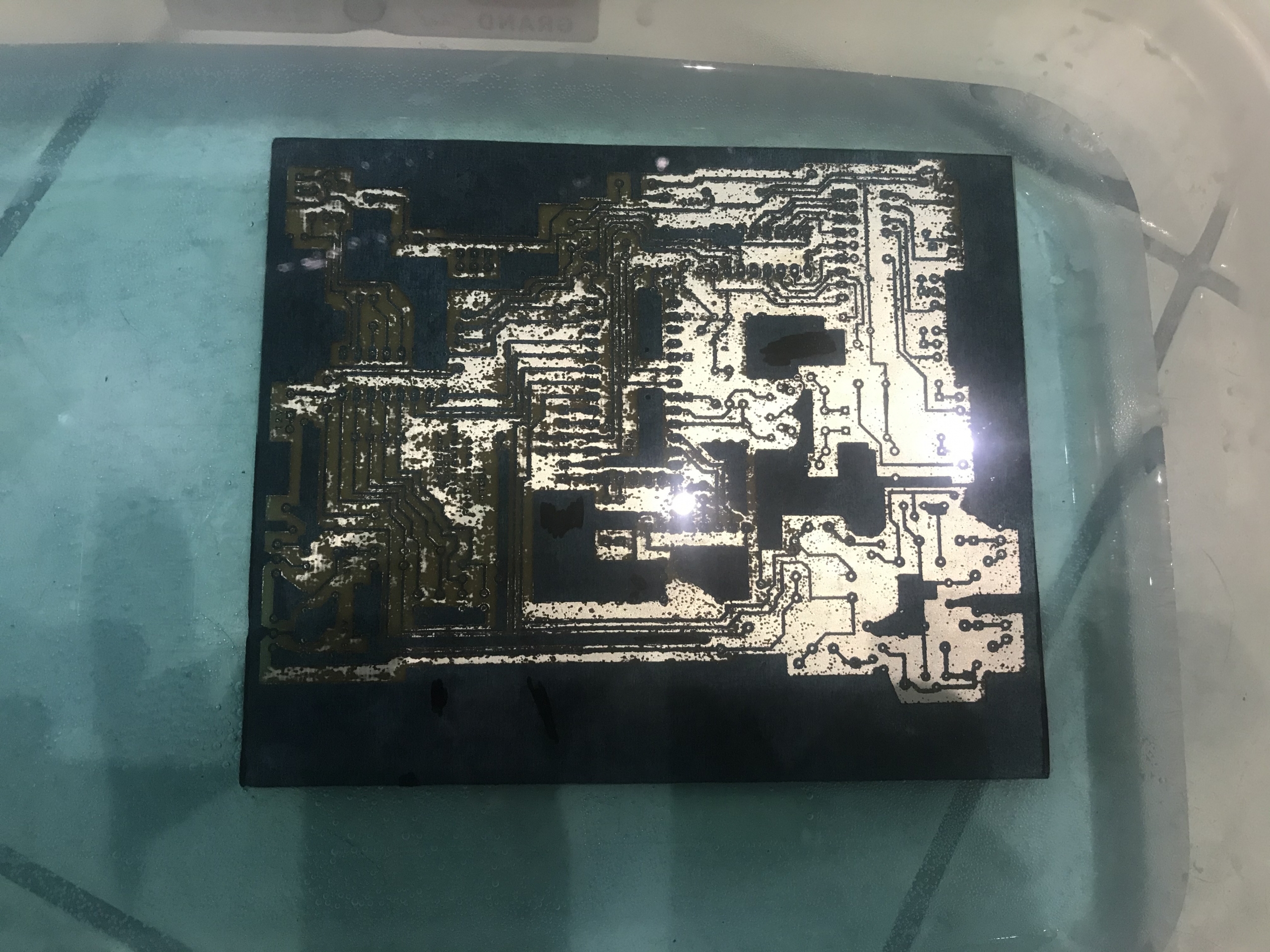

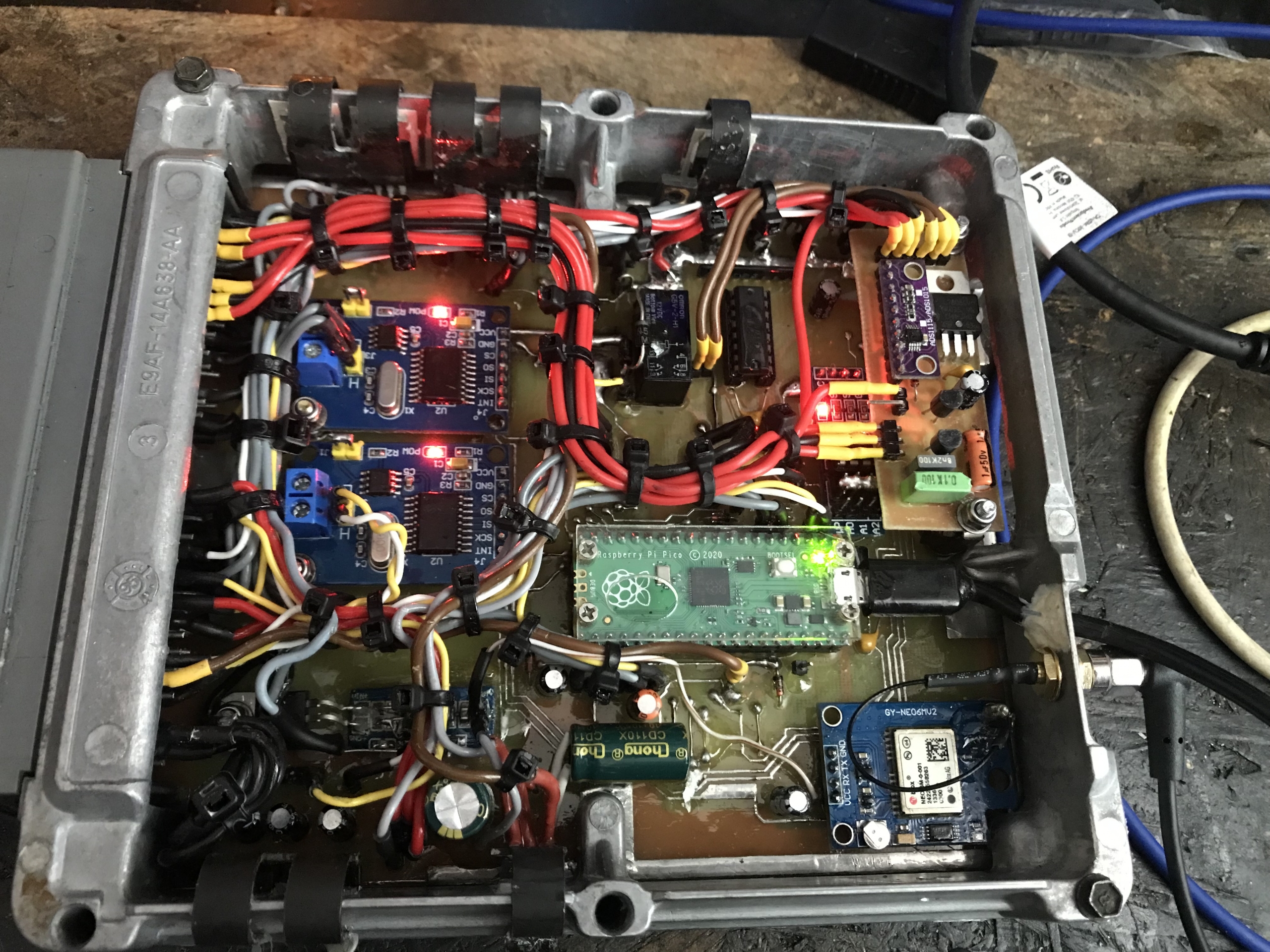

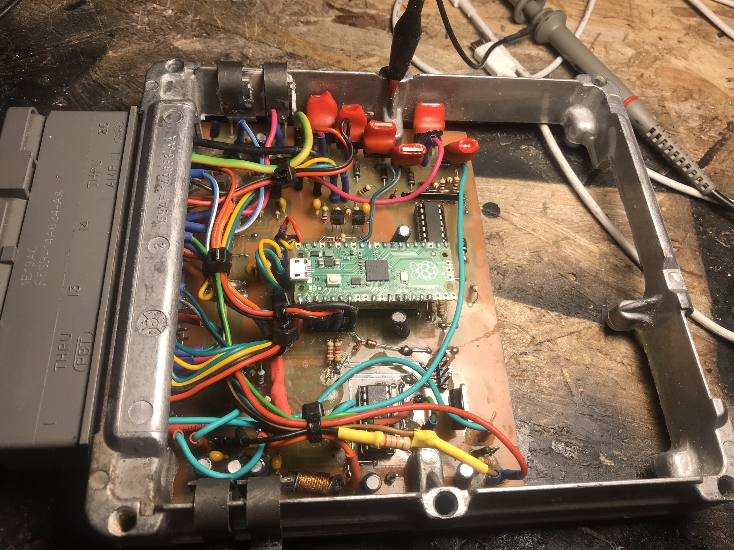

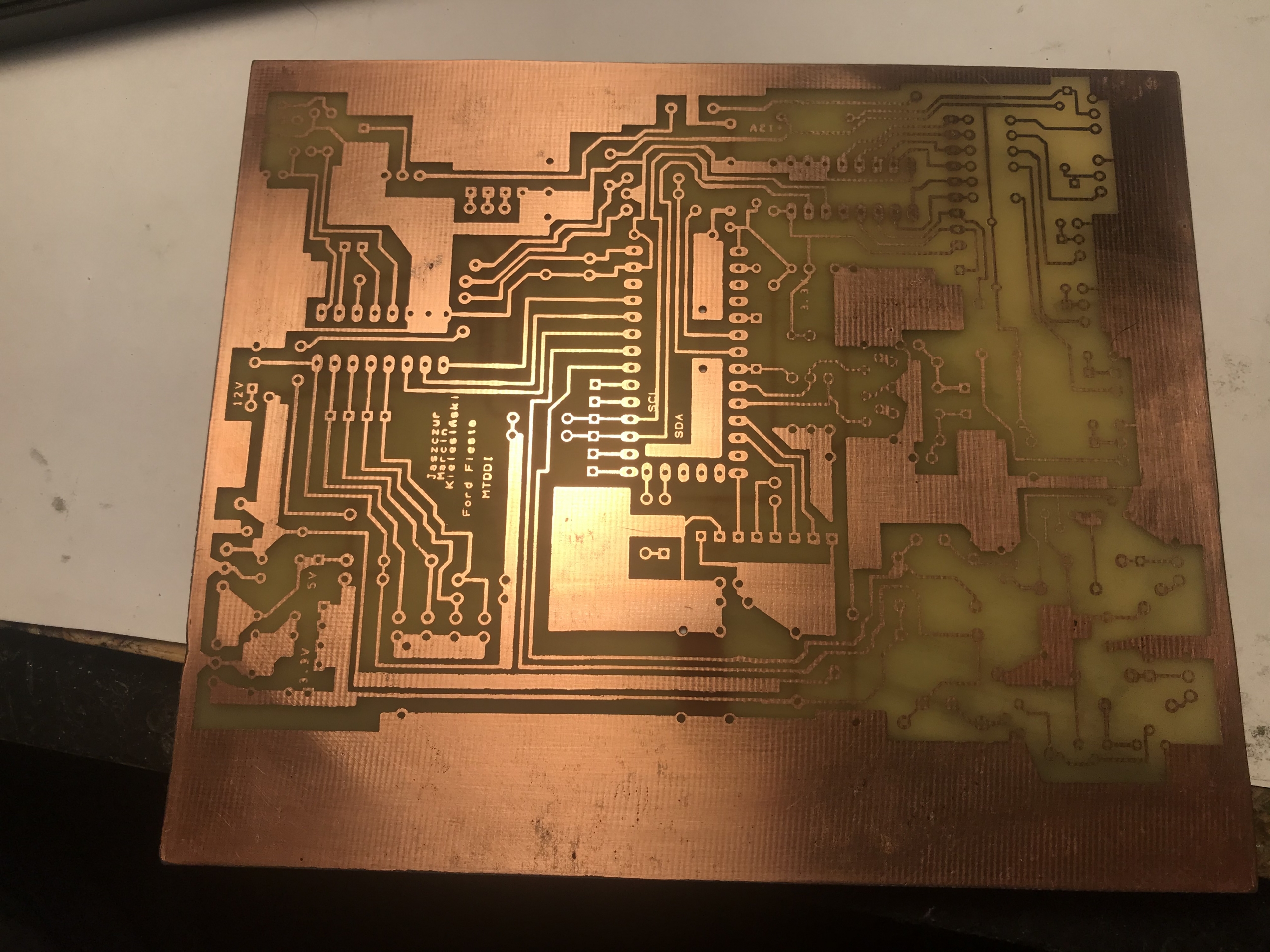

Dziś będzie trochę inaczej - pokażę w jaki sposób wykonam sterownik do swojego ulepa.
Nie wiem czy będzie interesująco, ale nie tylko czystą mechaniką człowiek żyje, a jest to też jakoś związane z projektem.

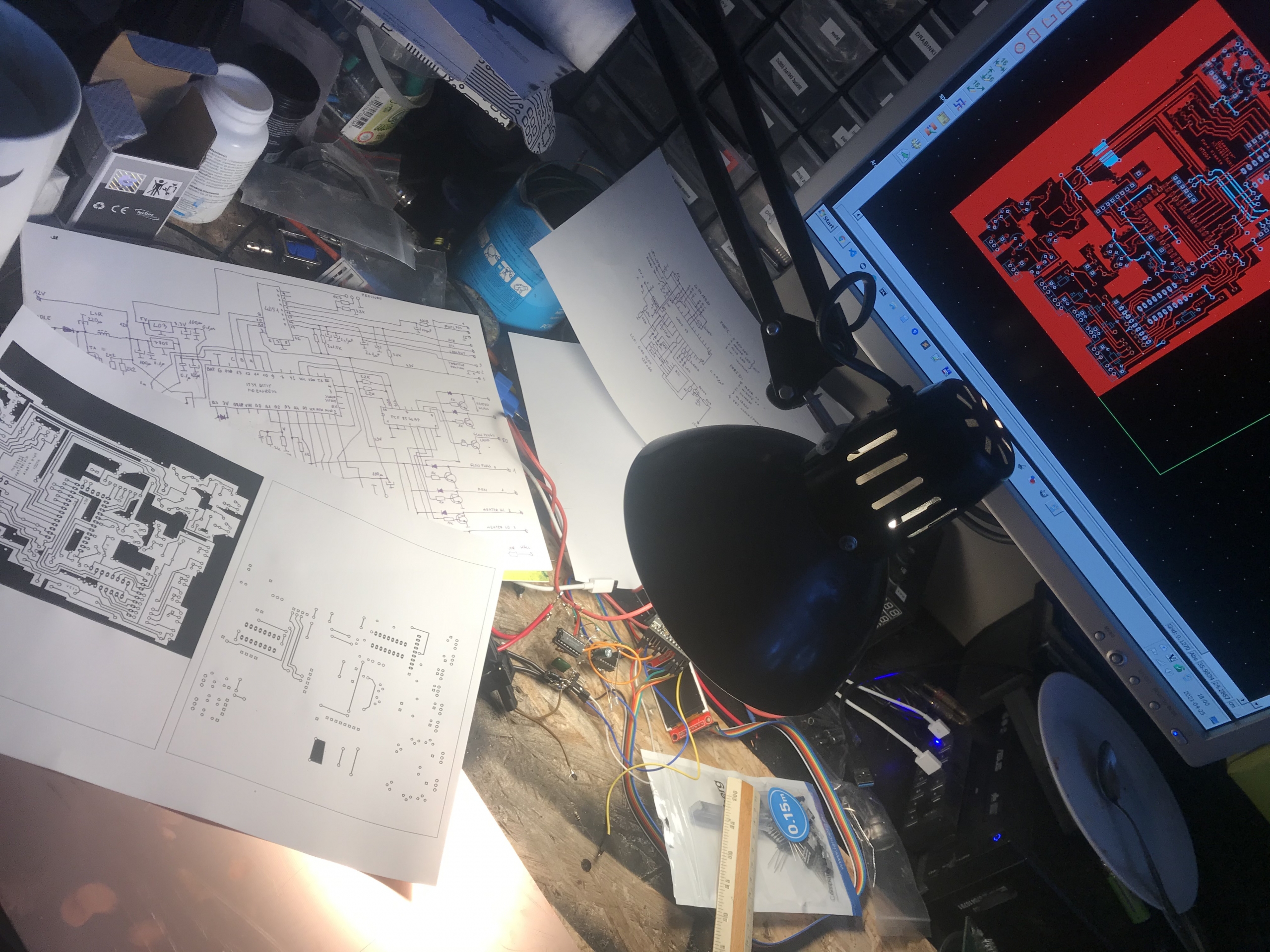

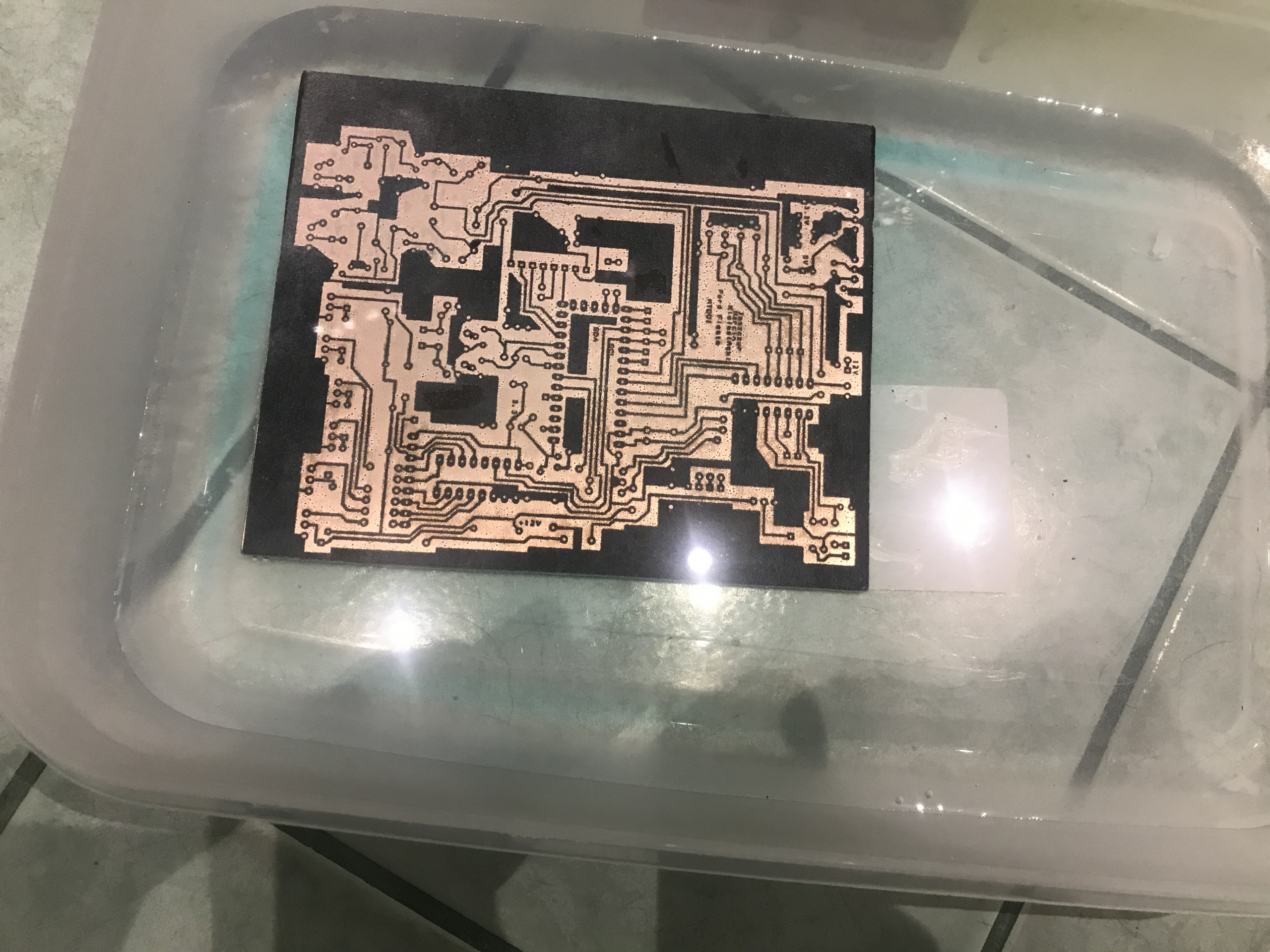

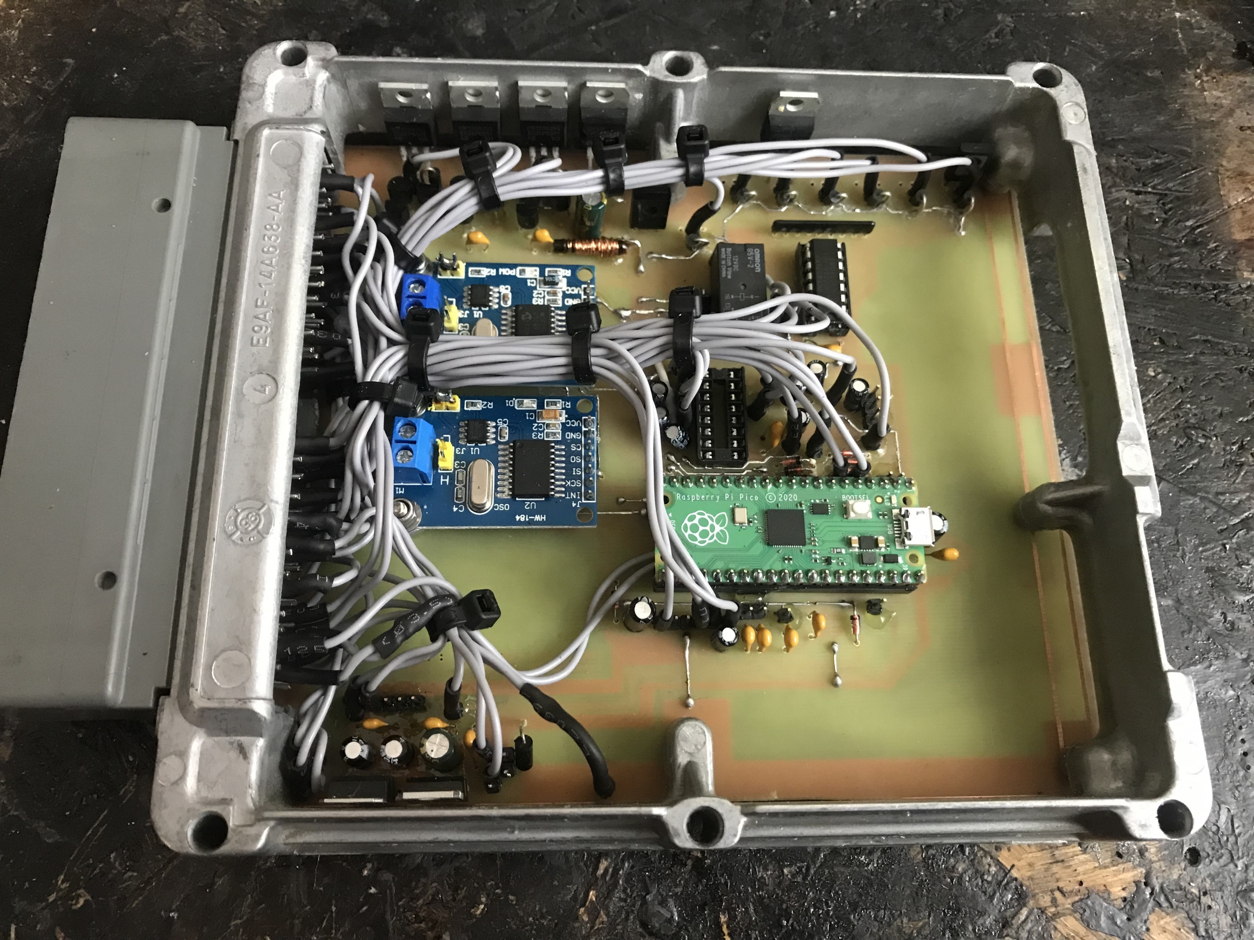

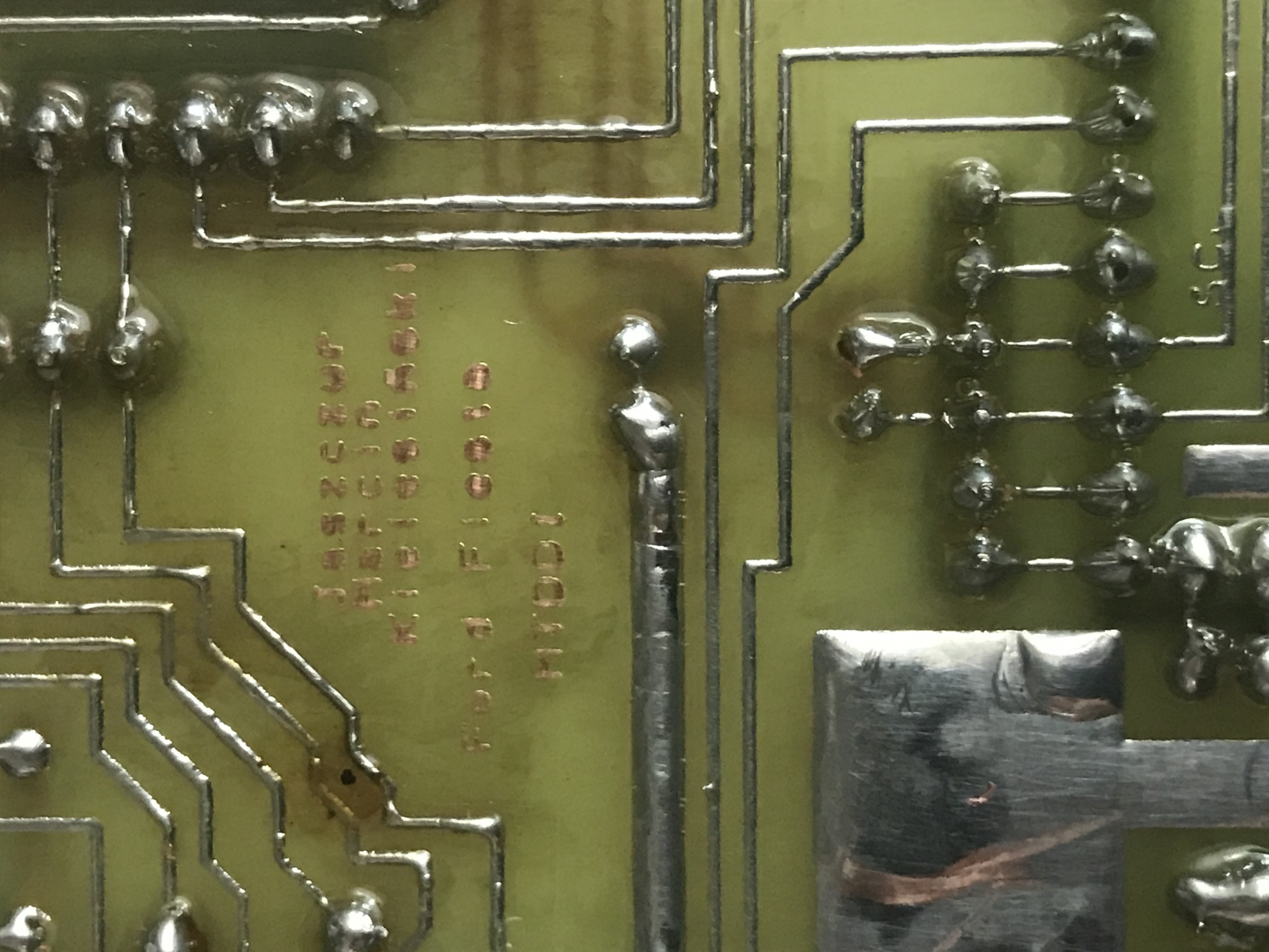

Generalnie wszystko zaczyna się od projektu płytki - najpierw tworzyłem ścisły prototyp, i szkic programu wyświetlający podstawowe opcje na ekranie wyświetlacza - to co już pokazywałem poprzednio.
Później, rozebrałem oryginalny sterownik, i pozostawiłem jedynie jego aluminiowy stelaż, wraz z gniazdem sygnałowym. Zdjąłem wymiary na potrzeby projektu.
Następnie bazując na prototypie, i jego schemacie, stworzyłem projekt płytki. Płytkę najwygodniej projektuje mi się w programie PCB wizard.
Na poniższym zdjęciu widoczny jest cały projekt płytki, już gotowy, wydrukowany na papierze kredowym, zaraz przed przetransportowaniem go na surowy laminat.
Są różne sposoby na amatorskie tworzenie płytek PCB.
Można rysować je ręcznie bezpośrednio na laminacie - lakierem, bądź specjalnym pisakiem.
Można tak jak ja - stworzyć mozaikę połączeń, a następnie wydrukować ją na drukarce laserowej, i przetransportować ją na laminat używając metody termotransferu - nazywane jest to metodą "żelazkową".
Można użyć metody fotochemicznej - światłoczułej folii/lakieru i nanosić mozaikę na laminat używając promieni UV.
Inne metody są znacznie bardziej problematyczne, czasochłonne i droższe.
Do tego projektu wybrałem metodę żelazkową - z racji chwilowego braku lampy UV.
Na początku jest surowy laminat:
Oczywiście należy go odpowiednio przygotować: umyć, odtłuścić, dociąć na docelowy wymiar.
Następnie wydrukowaną mozaikę przenosi się na tak przygotowaną płytkę - jak już wspomniałem - żelazkiem bądź odpowiednio zmodyfikowanym laminatorem.
Potrzeba tu połączenia cierpliwości, precyzji i cierpliwości - zwłaszcza przy druku dwustronnym. Trzeba dbać o to, by nie rozjechać się między "górą"a "dołem" płytki o więcej niż 1mm. Chodzi o to by ścieżki od strony elementów zgrywały się ze swoimi odpowiednikami od spodu.
Można powiedzieć że ta metoda jest całkiem podobna do nanoszenia wydruków na koszulki.
Po wyprasowaniu całości, płytkę zanurza się na jakiś czas w wodzie z proszkiem do prania - papier odmaka, i odchodzi, pozostawiając tylko toner drukarki na laminacie.
Następnie taki "wydruk" wrzuca się do kąpieli trawiącej:
Proces trawienia trochę trwa, tu widać jak powoli niezabezpieczona miedź wytrawia się, pozostawiając tylko miejsca zabezpieczone tonerem:
po zmyciu tonera jakimś acetonem mamy płytkę w stanie "surowym", gotową do wiercenia otworów pod elementy, i lutowanie:
Taki tam mały "smaczek", nie mogłem sobie odmówić:
Tu widać już zmontowany układ, jeszcze przed uruchomieniem, i zarazem porównanie wielkości oryginalnego sterownika i mojego:
A tu już uruchomiony: wszystko działa jak należy.
Tutaj już w oryginalnym stelażu:
I klimat nocny, podświetlany diodą RGB mikrokontrolera
Sterownik będzie w 80% kompatybilny pinoutem z oryginałem, dodatkowe funkcjonalności będą na pinach które nie były wykorzystywane w oryginale (a ich było naprawdę sporo).
Teraz czas na dalszy rozwój oprogramowania sterownika, oraz pierwsze próby w fieście.
To mniej więcej jest mój plan na majówkę. I tak jestem uziemiony covidem, a robić coś trzeba by nie zwariować
I tak, wiem że to amatorka, i można było zrobić to lepiej, mieć soldermaski, zamówić u Chińczyków, etc.
Ale ja po prostu lubię tak prymitywnie rzeźbić.
https://www.youtube.com/watch?v=UvlCR5b7bZs
Marcin - 27 Kwi 2021, 21:22
Ładnie ale unikaj prowadzenia ścieżek pod kątem prostym, stosuj termopady, linie zasilające zawsze trochę grubsze niż sygnałowe. Szkoda, że tht zamiast smd
Spróbuj w przyszłości termotransferu z nadruku na folii, nie trzeba bawić się w czyszczenie po grzaniu.
Jaszczur - 28 Kwi 2021, 01:29
Dzięki za rady.
Ścieżki pod kątem prostym nie mają tutaj znaczenia, to prosty układ, który nie pracuje na nie wiadomo jakich częstotliwościach. Poza tym to jeden z mitów który wciąż pokutuje wśród wielu projektantów, polecam: http://www.sigcon.com/Pubs/edn/bigbadbend.htm
To samo dotyczy tutaj linii zasilających - układ pobiera miliampery, zadziałałby równie dobrze na zasilaniu bateryjnym, nie ma co kruszyć kopii na temat ich grubości.
Odnośnie smd - mam sporą nadwyżkę elementów przewlekanych, trzeba było się tego trochę pozbyć.
Marcin - 29 Kwi 2021, 21:29
Ścieżka ścieżce nierówna, ja wolę jak ładnie wyglądają Ja się trzymam takich wytycznych nawet jak jest to przerost formy nad treścią.
Co do tht to nie lubię wiercić, nawet jakbym miał je za darmo
Ważne, że działa. Powodzenia w dalszych modach.

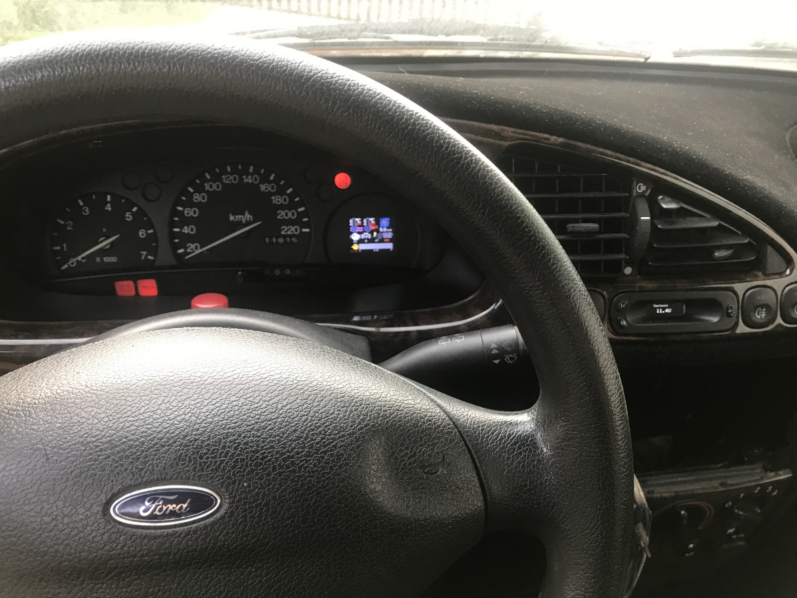

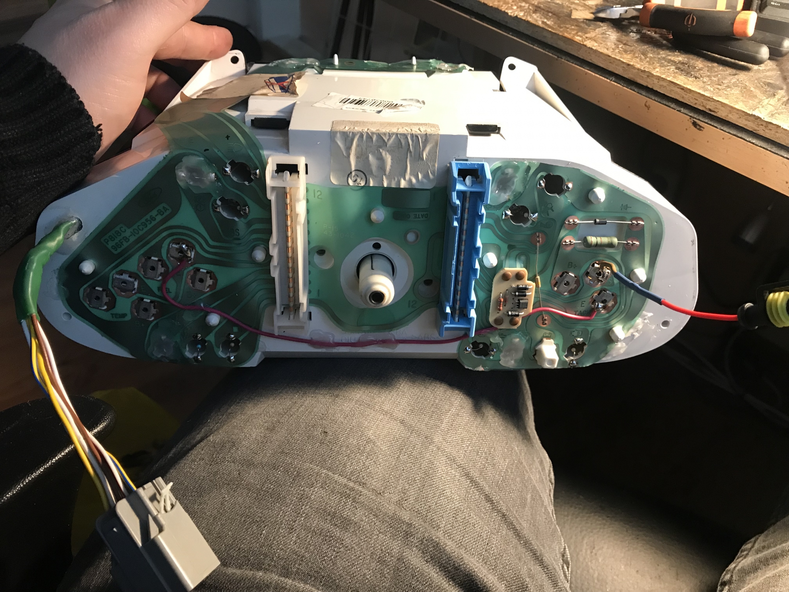

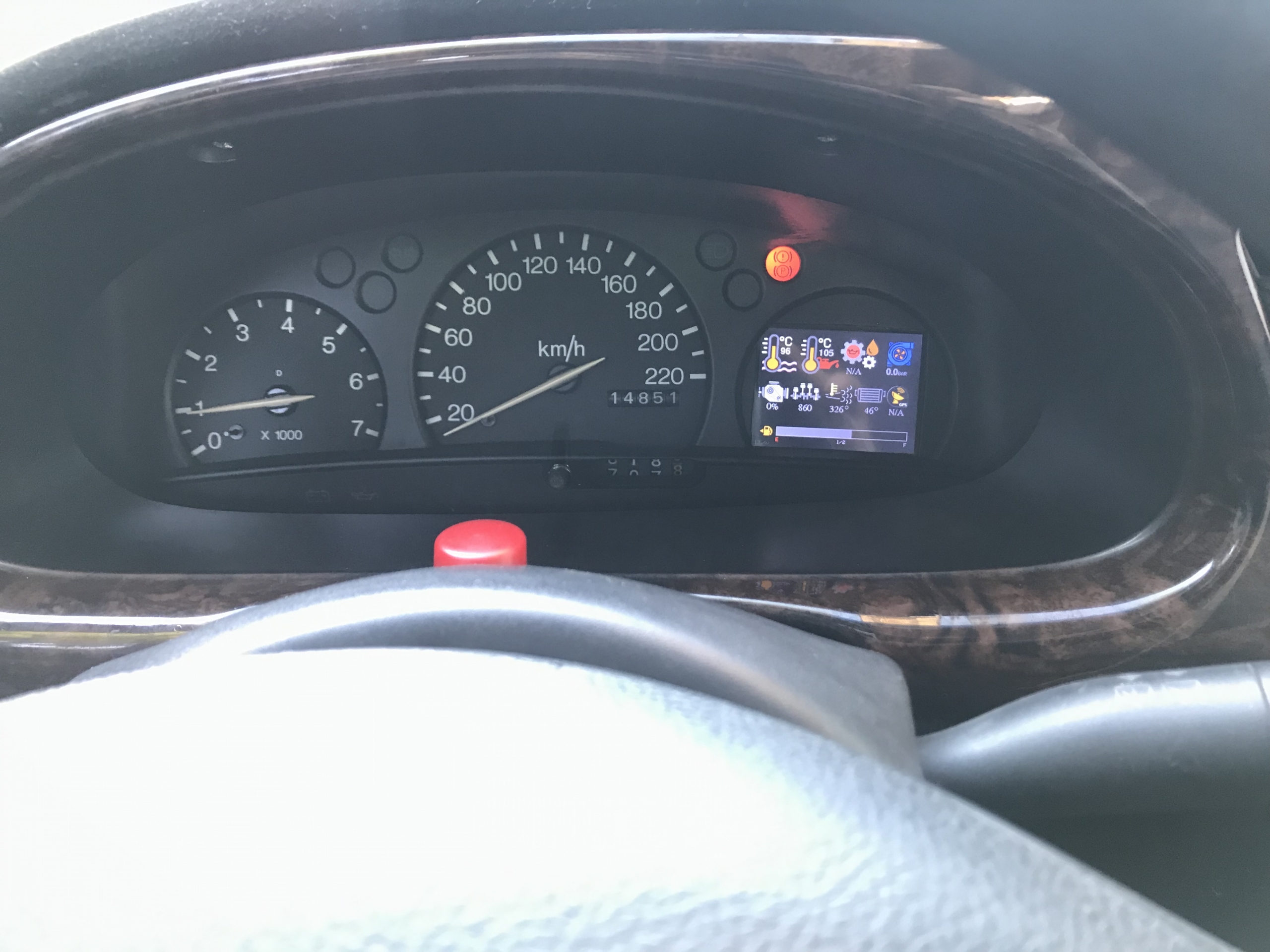

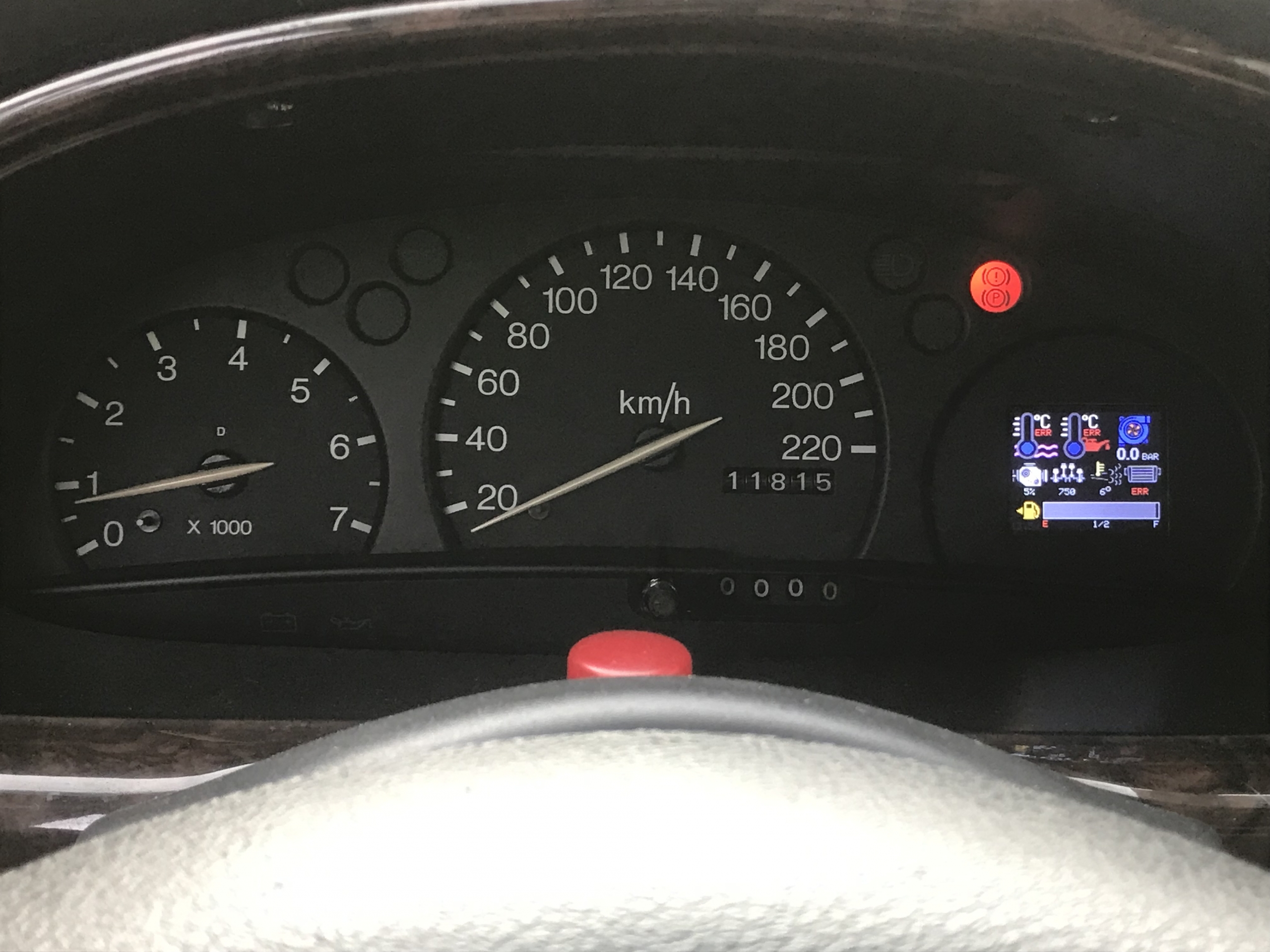

Udało mi się umieścić wyświetlacz wewnątrz licznika - wykorzystałem do tego plexi z wyciętym prostokątem. Całość pomalowana na czarno. Wyświetlacz podklejony od tyłu. Trzyma się to w dostosowanej ramce po oryginalnych wskaźnikach paliwa/temperatury.
Tu widok z tyłu. Widoczna wtyczka która spina wyświetlacz z moim ECU:
Nawkurwiałem się przy tym mocno. Bardzo nie lubię takiej dłubaniny, plexi docinałem chyba z 15 razy, albo pękało, albo działo się jeszcze sto innych rzeczy. I tak nie wyszło idealnie, ale stwierdziłem że to pieprzę, i zostaje jak jest.

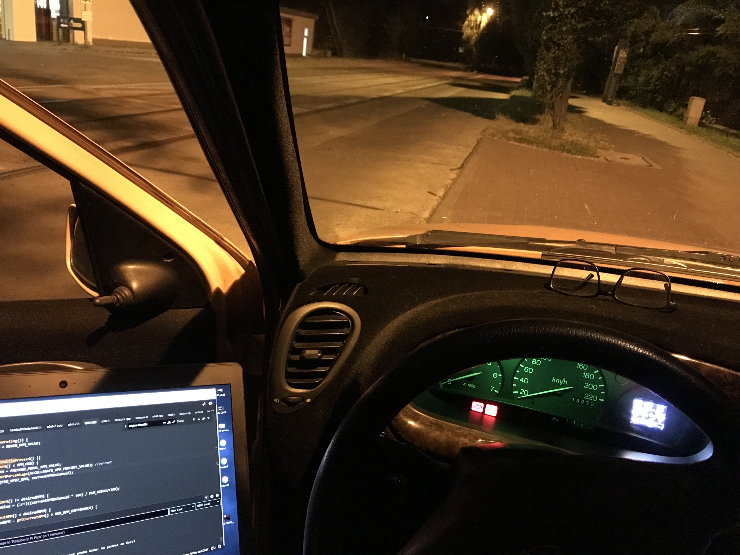

Potem przyszedł moment na pierwsze testy w aucie - musiałem do tego celu podmienić wtyczkę ECU, bo oryginalna nie miała obsadzonej wystarczającej ilości pinów. Nie chciałem rozbierać tej którą miałem celem dodania brakujących kabli, bo bałem się że uszkodzę czy to "dawcę", czy to "biorcę". Potem okazało się że jest to proste, i trzeba się mocno postarać żeby coś tam uszkodzić, ale mniejsza z tym...
I pierwsza próba - działa!
Obyło się bez problemów, zadziałało od pierwszego strzału. Nawet wentylator chłodnicy cyklicznie włączał/wyłączał się w pętli, zgodnie z tym co miałem w programie.
https://www.youtube.com/watch?v=VB8S0bMzCCE

Potem przyszedł czas na map sensor - kupiłem mapa 3 bary, starczy na wartości które planuję.
Testowe stanowisko składa się z pompki elektrycznej która potrafi wytworzyć ciśnienie do 2 bar, i takie samo podciśnienie - to mi się przyda później jak będę pisał oprogramowanie sterujące turbiną/gruszką, i jej elektrozaworem. Jako wzorzec/odniesienie używałem wskaźnika auto gauge, wpiętego w tą samą magistralę razem z mapem/pompką:
https://www.youtube.com/watch?v=RsXQynh6rxQ
Jakby ktoś potrzebował numerów map sensora:

Kurcze klasa, estetycznie upakowane. Deskę wytargałeś dla ułatwienia pracy z kabelkami?
Ten map sensor to jest 3b doładowania czy 300kPa(100kPa atmosfera i 200kPa doładowania)?
Jaszczur - 17 Maj 2021, 20:49

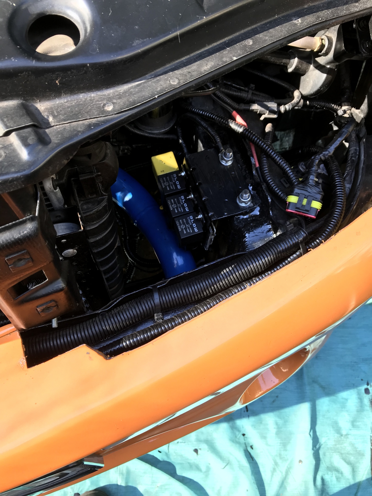

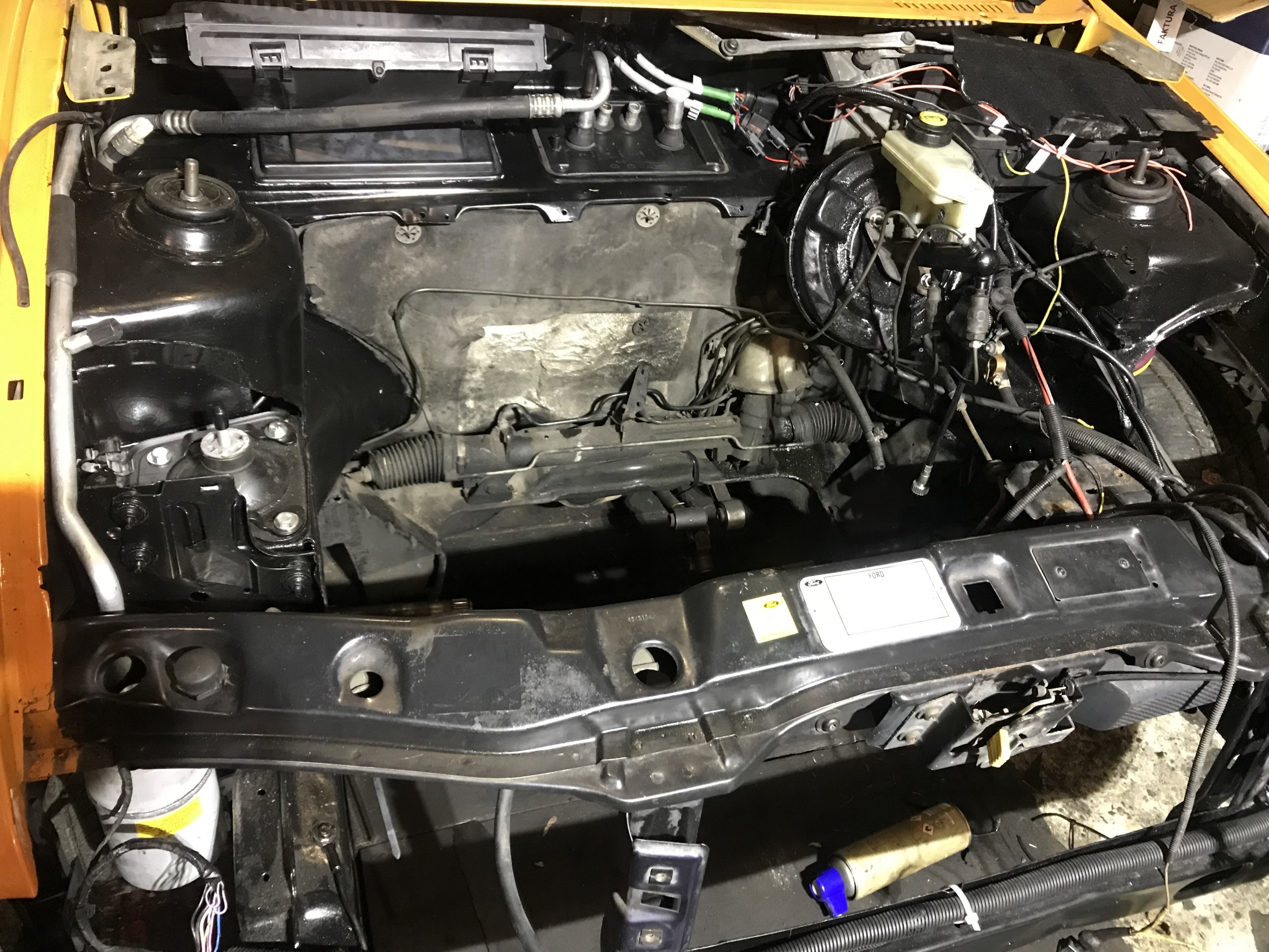

No generalnie tak, decha musiała pójść out, bo do upakowania kabli mam sporo (grzana szyba, podgrzewacz płynu chłodzącego, nowe czujniki, etc), a i to co już było trzeba było uporządkować i poprawić. No i flok mi się zawsze marzył.
Wiązki pod dechą już zacząłem układać:
Sama decha już leży ze trzy miesiące w gościnnym na kanapie
Póki co żonie to nie przeszkadza. Na szczęście Angela jest wyrozumiała dla mojego skrzywienia, tak jak ja jestem wyrozumiały dla jej
A co do samego mapa, to wedle tego jakie napięcia prezentuje, i według dokumentacji, to jest to 300kPa(100kPa atmosfera i 200kPa doładowania). Maksymalnie jest w stanie zmierzyć 2.3 bara doładowania.

Można powiedzieć że skończyłem elektrykę w kabinie - położyłem nową wiązkę silnika i czujników, położyłem elektrykę klimy, grzanej szyby przód, elektrycznych szyb w drzwiach, i centralnego zamka. Wszystko pięknie działa. Ale to była żmudna, mrówcza robota...
Po przemyśleniu sprawy, stwierdziłem że MAP 3 bary to za mało, i zakupiłem MAPa 4 barowego, wkomponywując go w obudowę oryginalnego:
Oprócz tego - deska na miejscu, aczkolwiek musiałem ją jeszcze zdejmować ze dwa razy, jak wykryłem błędy w nowych wiązkach. Na szczęście teraz, po odpowiednim ułożeniu wiązek, zdjęcie deski to jest raptem godzina pracy.
Na miejscu wylądował przedstawiany już zegarek:

Procedura sterująca turbiną vnt też powoli się rodzi. Niestety jednak, zawór który "podkradłem" Bobsonowi okazał się jak dla mnie nieodpowiedni - parametry PWM które generuje pico są niekompatybilne (zbyt wysoka częstotliwość). Minimalna częstotliwość PWM którą może wytworzyć pico to 100Hz, zawór wymaga częstotliwości mniejszej, rzędu 20Hz. W praktyce powodowało to absolutną nieliniowość sterowania turbiną (sterowanie było bardziej skokowe niż płynne).
Zakupiłem więc zwykłe N75, i sprawdza się doskonale:

Dodatkowo zakupiłem jeszcze oplot:

Od poprzedniego zadziało się naprawdę sporo. Przede wszystkim poskładałem wnętrze. Wszystko zostało wyprane, wyczyszczone, i wychuchane.
Przy okazji niestety przekonałem się, że flok ładnie wygląda, ale stosunkowo łatwo go uszkodzić, o czym się przekonałem demontując dechę jeszcze ze dwa razy, celem poprawy moich nowych wiązek pod nią, ale mniejsza z tym.
Efekt końcowy:
Lansiarska gałka zmiany biegów, która była w niej od początku - tak, wiem, tandetne, ale jakoś mi się spodobało, ma swój klimat, a teraz pomarańczowe podświetlenie się idealnie komponuje z resztą auta

Z mechaniki - Fiesta dostała nowe przewody hamulcowe (sztywne, stal), i oplot:
Prócz tego wyjąłem stary silnik, celem inspekcji wycieków, i okazało się że prócz uszkodzonego wału od strony skrzyni, ciekło jeszcze z misy olejowej, bo jedna ze śrub pękła i uciekła.
Po wyjęciu silnika zacząłem składać nowy. Jako że już pokazywałem w przeszłości jak to wygląda w środku, to nie będe was zanudzał powtórką z rozrywki. Tym razem jednak podszedłem do sprawy trochę bardziej poważnie, i wleciało sporo nowych, i co najważniejsze oryginalnych, fordowskich części, np. rozrząd, koła rozrządu, napinacze, tłoki...
Miałem wprawdzie tłoki używane, ale niestety zrobiłem poważnego faila... Kupiłem jakiś dziwny płyn do myjki ultradźwiękowej, i okazało się że akurat ten bardzo silnie reaguje z aluminium. Ostatecznie więc tłoki nie nadawały się już do użytku, dlatego wleciały nówki.
Ale prawdziwe wisienki to te oryginalne fordowskie nówki:
Chyba pierwszy raz w życiu składałem rozrząd z oryginałów, każda część miała logo forda. Taki mały szczególik a tak cieszy.
Udało mi się też kupić zestaw dedykowanych uszczelek do 1.8D:

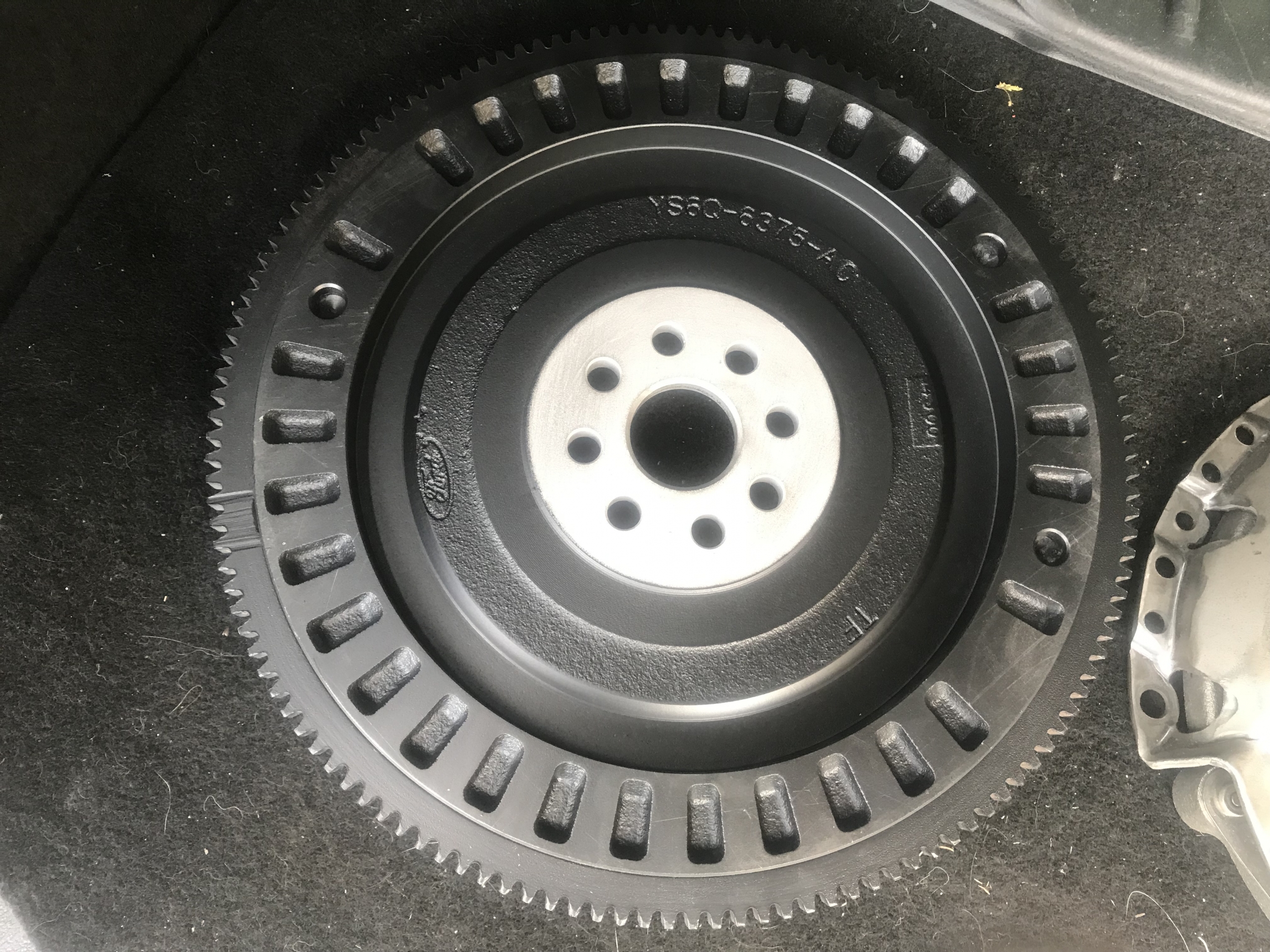

Oczywiście nowe sprzęgło, i odelżone koło o ok. 1kg:

Jeszcze z ciekawszych rzeczy, to przeróbka misy olejowej.
Zdecydowałem się na stalową misę z 1.8D, ze względu na to, że tą mise można zdjąć z silnika bez demontowania skrzyni biegów, dodatkowo uszczelnienie wału jest pewniejsze.
Jedyne czego brakowało to mocowania sprężarki klimy, czujnika położenia wału, i kanału na węże idące do chłodnicy oleju.
No ale w czym problem?
Tu widać kanał na przewody do chłodnicy oleju:
Tu mocowanie spreżarki klimy (na to nachodzi jeszcze oryginalna łapa aluminiowa, później pokażę przy okazji omawiania klimy)
A tu arcypiękne mocowanie czujnika położenia wału:

Co tu dużo mówić, skończyło się to tak:

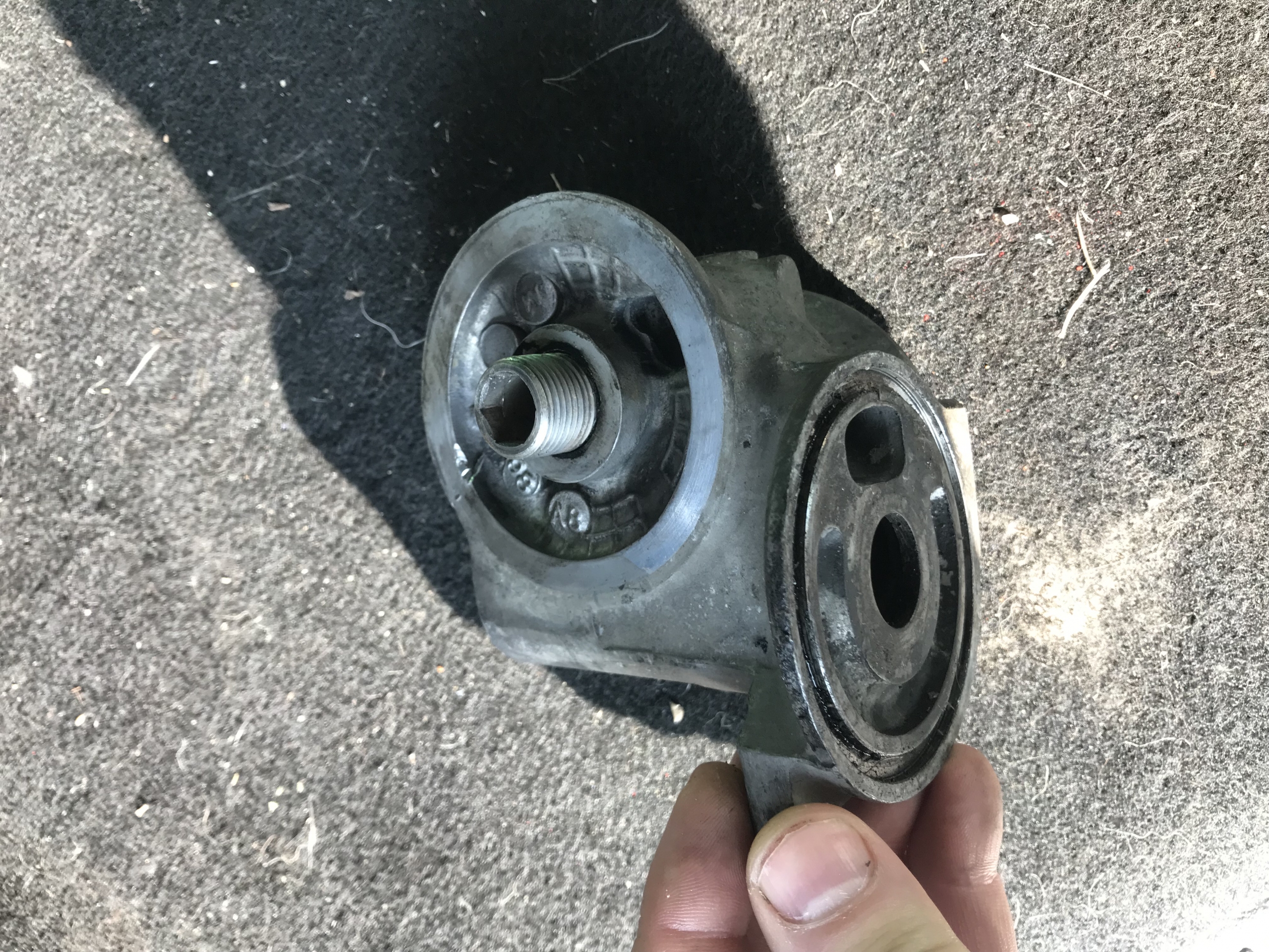

Przyczyna: zawiesił się tłoczek w pompie olejowej, który upuszczał ciśnienie w pozycji półotwartej...
Najpewniej mój fuckup. Pewnie źle to poskładałem, nie mam pojęcia, nie ma innego wytłumaczenia.
Tu zdjęcia poglądowe innej pompy, pokazujace o co chodzi:

Po prostu zacząłem składać następny...
Stwierdziłem, że pozbieram wszystkie bolączki jakie zauważyłem, i przy składaniu poprawię...
Entuzjazm kipiał.
Myślałem że mi dyńka pęknie z nerwów.
Ale nic to... Spiąłem poślady, i jako pierwszą rzecz usprawniłem prowadzenie paska napędzającego pompę wtryskową: dodatkowa mała rolka.
Po co? Bez niej pasek latał jak oszalały i wręcz uderzał o kołnierz, co wpływało na jego trwałość. To była jedna z przyczyn pęknięcia paska którą opisywałem parę miesięcy temu.
Problem nie występuje na seryjnym silniku. Po prostu zmodyfikowana i większa pompa wtryskowa stawia znacznie większy opór. Napędzane z tego samego układu wspomaganie kierownicy nie pomaga...
Poskładałem nowy słupek, wrzuciłem do budy razem ze skrzynią od Bobsona, bo oczywiście przy składaniu poprzedniego setupu ją popsułem (obróciłem satelitki podczas wbijania przegubów), i pojechałem na urlop.
Kilka innych usprawnień pokażę później.

Alternator 150A z Galaxy/Sharana + wzmocniona łapa (bo pękała) + dodatkowy stalowy wspornik podtrzymujący oryginalną aluminiową łapę:
Tu zamontowany:
Na zdjęciu widać też dorobione przeze mnie mocowanie sprężarki klimatyzacji do misy stalowej, która tego nie miała (bo sama pochodzi z czasów w których klima to był dziki rarytas).
Sporym problemem było wymierzenie całości względem siebie tak, by pasek klinowy szedł prosto i nie ścinał rowków. Na to poszło naprawdę dużo czasu i prób:

Na wyświetlaczu są już faktyczne wartości a nie testowe bzdury:
https://www.youtube.com/watch?v=pqzqsdY_cTY

W mędzyczasie wyszło jeszcze sporo rzeczy, np. poprawianie podłogo po blacharzy konowale...
Kilka zdjęć z walki, ogólnie szkoda strzępić ryja...
Generalnie skończyło się na wycięciu wszystkiego wzdłuż progu od początku podłużnicy praktycznie aż do połowy długości auta.
Wyciąłem, wyczyściłem jak mogłem, i połatałem... Bardziej mi się tego komentować nie chce.
Zmieniłem trochę "technikę" - dodatkowo używam masy uszczelniającej bolla na spawy, i zmieniłem epoksyd. Wszystko w obecnych zimowych okolicznościach schnie znacznie dłużej, więc tego jeszcze końcową czarną konserwacją nie potraktowałem.
Po pospawaniu całości oczywiście wiercę dodatkowe "dziurki rewizyjne", i do środka wtłaczam ten sam epoksyd co na zewnątrz.
Ogólnie myślę że zamknąłem temat "blacharki", t.j. poprawek po poprzedniej "naprawie". Zostało mi jeszcze jedno "podejrzane" miejsce przy mocowaniu tylnej belki na podłużnicy - na szczęście samo mocowanie belki wydaje się być zdrowe, tylko "obok" jest jedno miejsce z potencjalną dziurą. To w obliczu tego co do tej pory musiałem robić, wydaje się być jak zabawa na jedno popołudnie...
Ilość chemii jaką zużyłem zarówno na zewnątrz jak i wewnątrz miejsc które spawałem, mnie trochę przeraziła. Może to pozwoli na odwleczenie następnych zabaw blacharskich w tym aucie na trochę...
VP37:

Oprócz tego, zbudowałem nowy sterownik, bo stary zaczął powoli mnie ograniczać. VP37, i turbo na ślimaku jakoś trzeba będzie obsłużyć...
Opisywania jak go wykonałem nie będzie, bo technika w sumie bardzo podobna do poprzedniej wersji.

Oczywiście nie było tak prosto się do tego dostać, co to, to nie... Pierwsze co, to obrobiłem śrubę przy kikucie obejmy gumy. Zero dojścia. Czyli co, trzeba popuścić sanki...
No to odkręcamy śruby sanek.
Znacie to uczucie jak kręcicie śrubą, i "czuć" że ona jakoś dziwnie się odkręca, jest tak "nienaturalnie". niby pewien opór, a jednak nie, i w pewnym momencie następuje TRZASK!
I pęka.
Jakby to powiedział Geralt:
I pękły wszystkie. Wszystkie śruby trzymające sanki okazały się przeżarte, straciły na oko 50% swojej grubości, i w ogóle masakra,
Dwa dni chodziłem wkurwiony, nie wiedząc jak się zabrać do naprawy. Myślałem że trzeba będzie ciąć budę żeby się dostać do tych kikutów, i ciąć nakrętki które z nimi zostały, ale na szczęście(!) udało mi się odkręcić wszystkie, po kilkukrotnym spawaniu nakrętek do pozostałości śrub.
Sanki i stabilizator poszły do piaskowania i malowania...
Przednią część podłużnic normalnie schowaną pod sankami dokładnie wyczyściłem, pomalowałem epoksydem i konserwacją, zalałem wszystkie profile wewnętrzne śjuwaksami, itp...
Poszły oczywiście nowe śruby 10.9...
Gumy meyle + nowe obejmy oru forda, które okazało się że nie występują w zamienniku...
Poskładane:
Może to i lepiej że tak się stało, bo widok tych śrub mnie zmroził. Wręcz nieprawdopodobne jak je zeżarło.

Prócz tego jeszcze fota z jednej z nocnych pojeżdżawek podczas których dostrajam sterowanie turbiną, które niestety i tak trochę kuleje i nie działa do końca tak, jakbym chciał.
