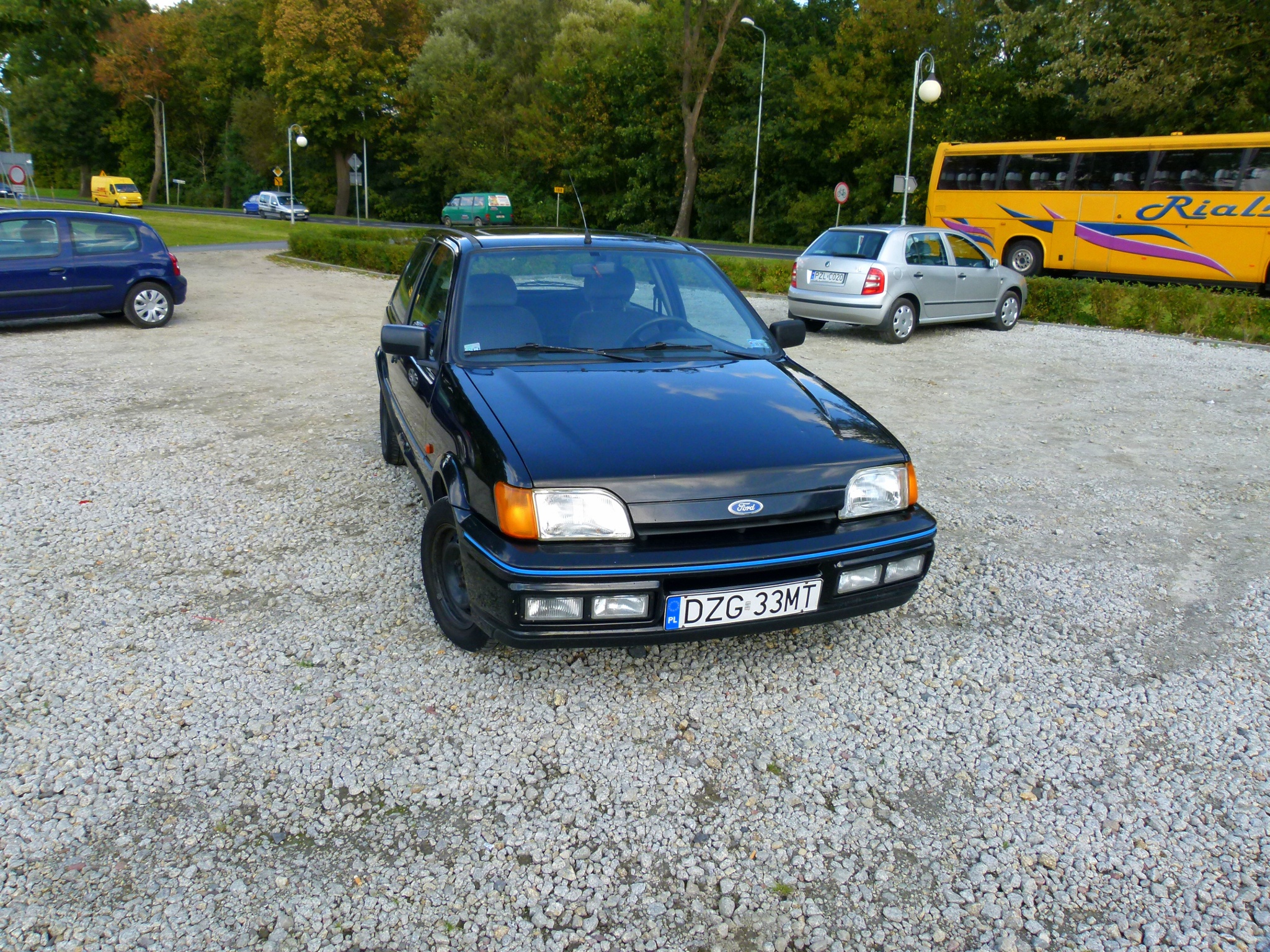

1. NICK: Bobson
2. IMIĘ: Andrzej
3. MODEL: Fiesta MK3
4. WERSJA: XR2i
5. ROCZNIK: 1990r
6. SILNIK: 1.6 CVH 104ps
Autko kupione w Bogatyni od właściciela u którego w posiadaniu była prawie 15 lat.
Auto bardzo dopieszczone, od 2002 prowadzony notes prowadzonych prac - data/przebieg/opis naprawy. Właściciel bardzo dbał o auto, regularnie serwisowane. Blacharka poza wlewem i 2-3 słabszymi miejscami na progach wygląda perfekto. Zobaczę co wyjdzie po wyciągnięciu wnętrza ale powinno być dobrze :)
Auto pali od strzała, silnik pracuje cicho, trochę słabe przednie amory i tuleje ale to akurat nie problem. Do auta dostałem tyle części, że jadać do domu sam ledwo wszystko zmieściłem w aucie! Byłem zapakowany jak cygan po dach :D Na A4 poszła bez żadnego ale 190km/h licznikowo (182-3km/h według GPS) i jeszcze pod noga ciut było i trochę piątki zostało ;)

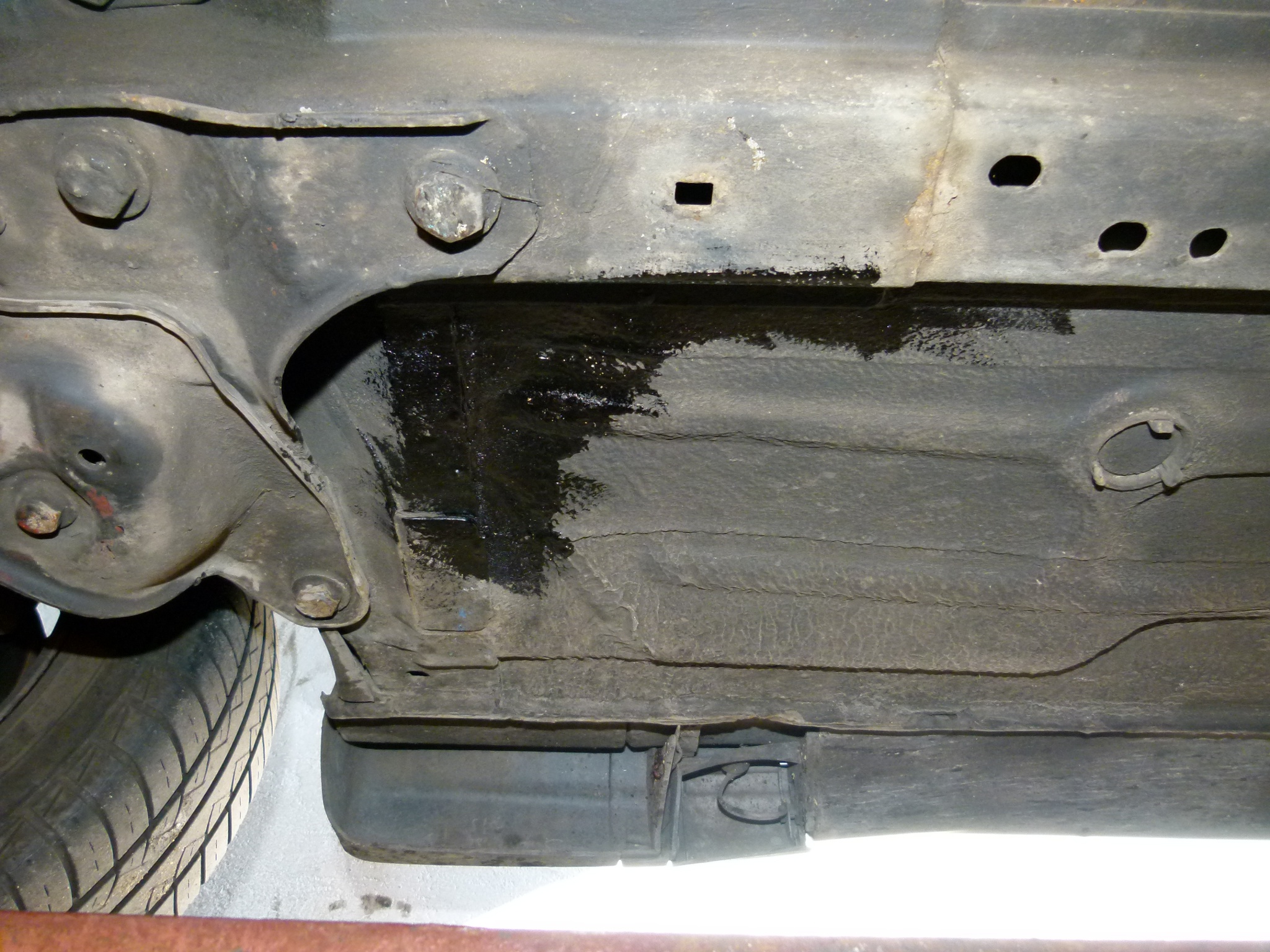

podłoga z kanału, niektóre foto doświetlane zółta żarówą więc trochę wydaje się rudo :P
