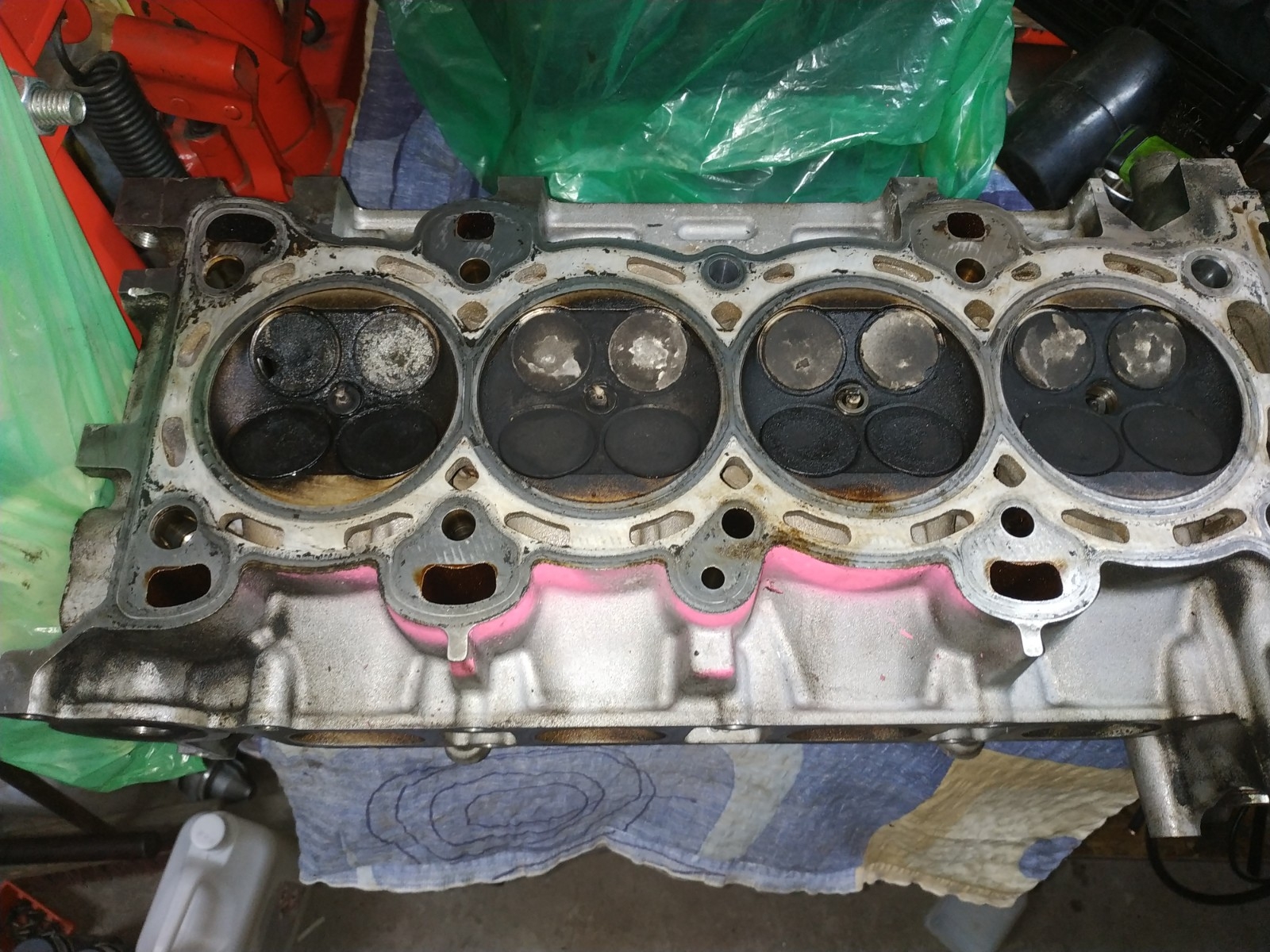

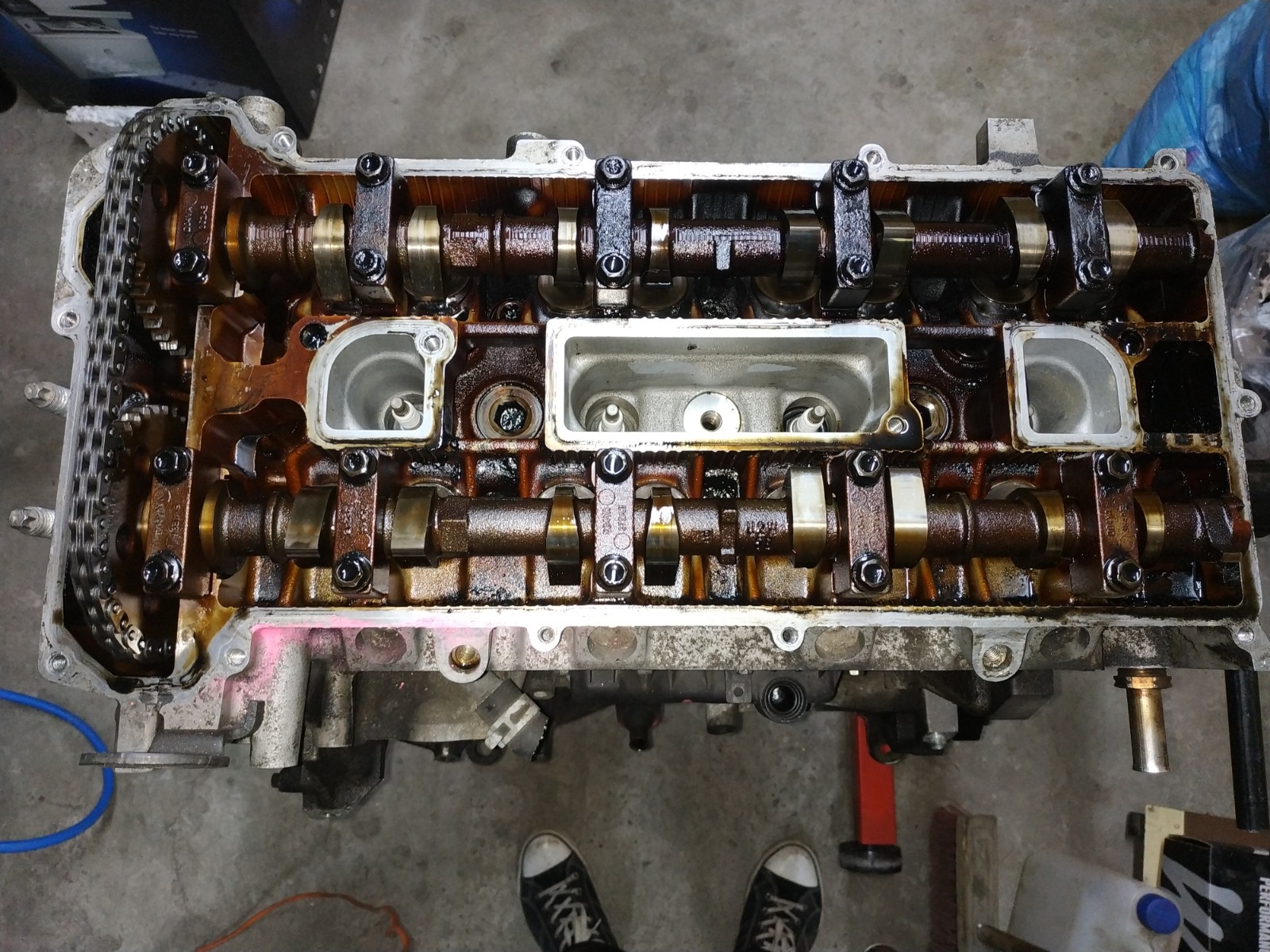

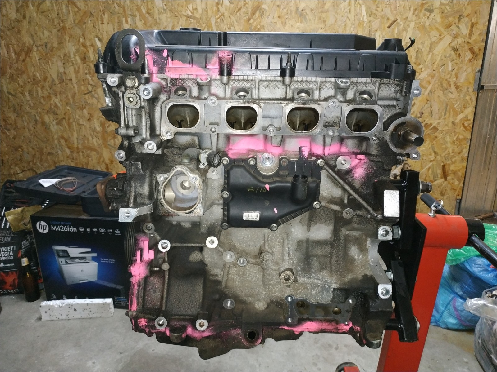

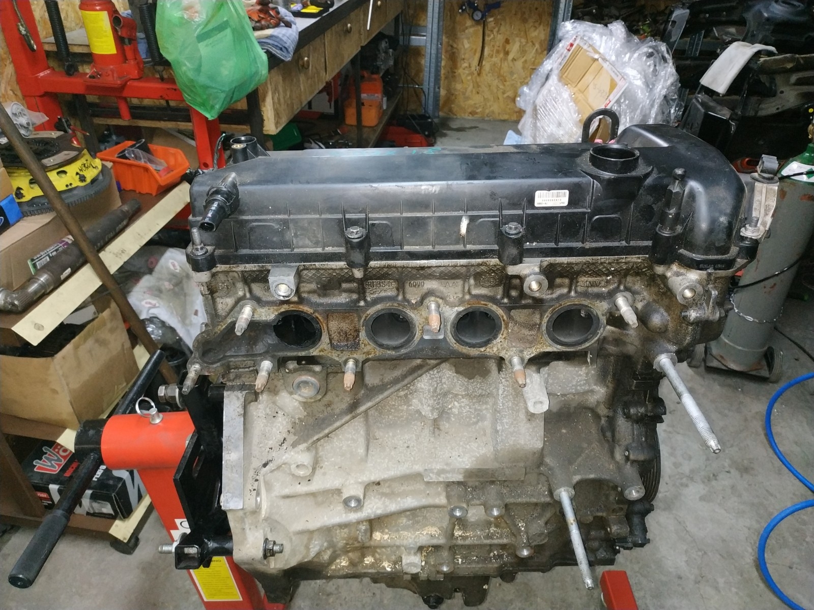

Kilka fotek silnika AOWA z S-Maxa, silnik z głowicą "high port".
słupek
pod pokrywą zaworową
rozrząd i pompa oleju
karter wału i wał, miska
blok i natrysk
głowica

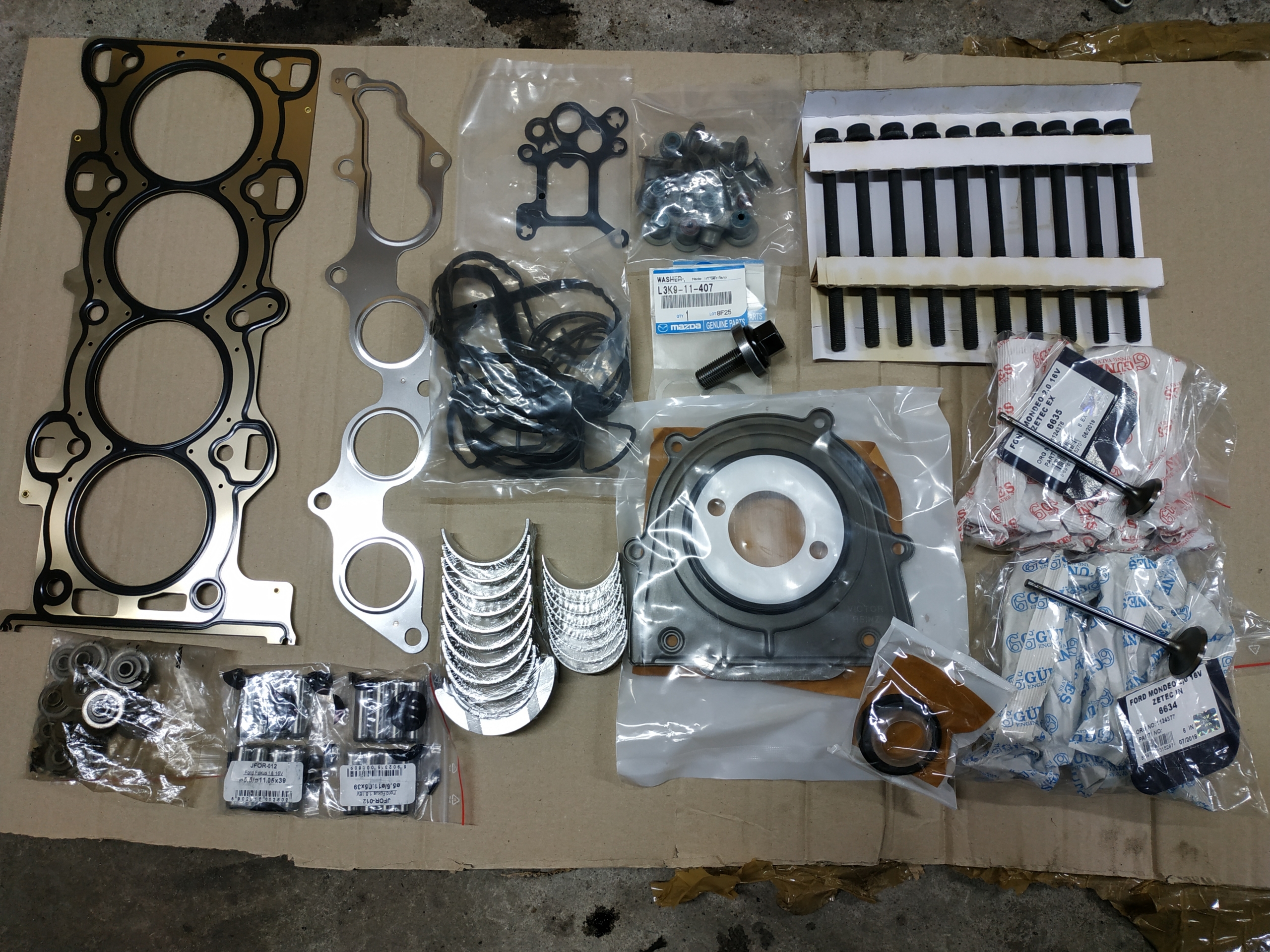

Podsyłam Wam kilka fot z prac i nowych gratów zakupionych do tego motoru.
Zestaw uszczelek i innych pierdół. Wpadnie też nowy rozrząd z pompą wody.

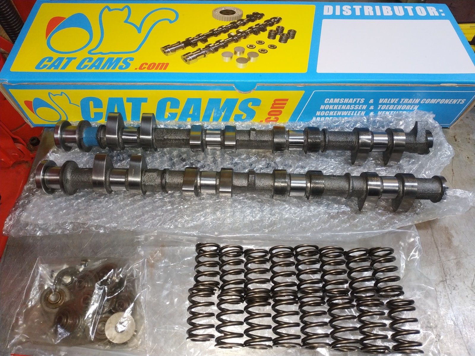

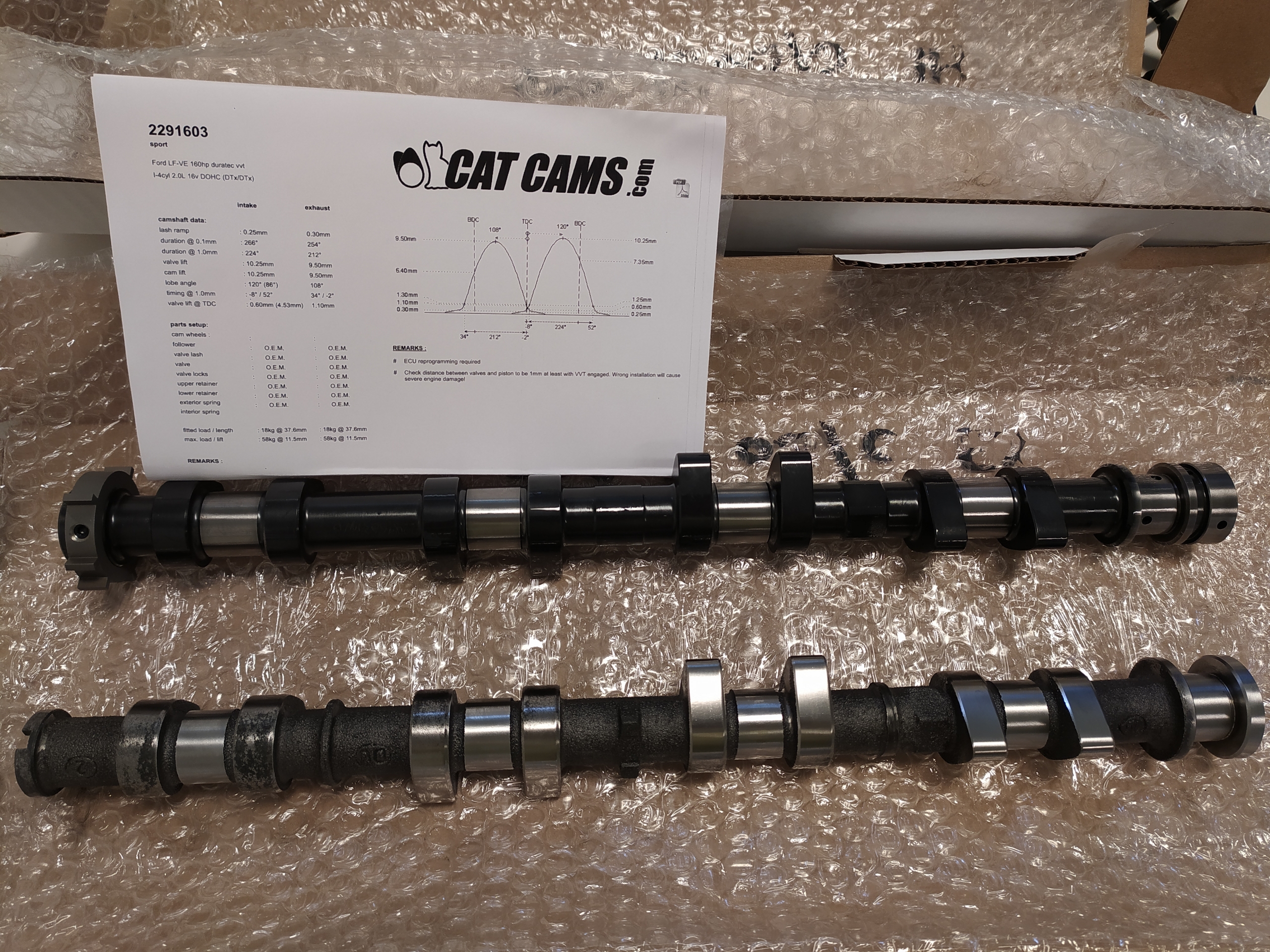

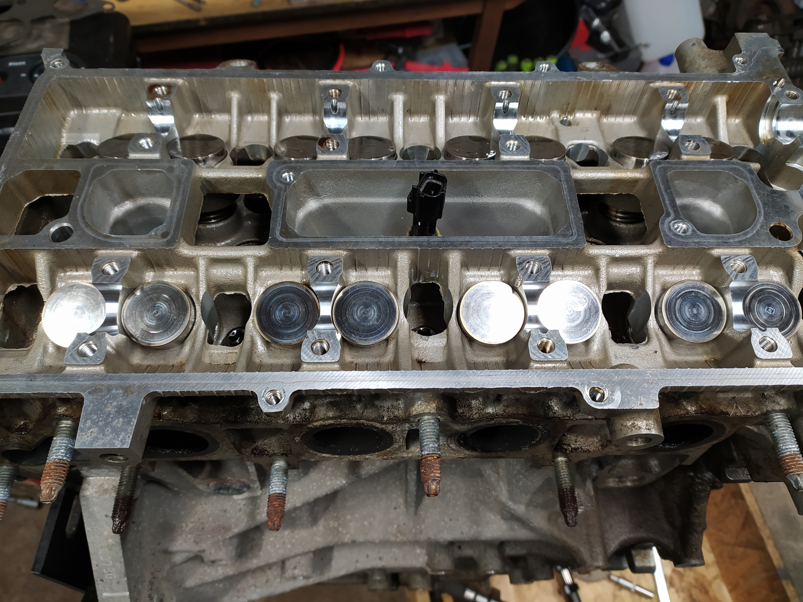

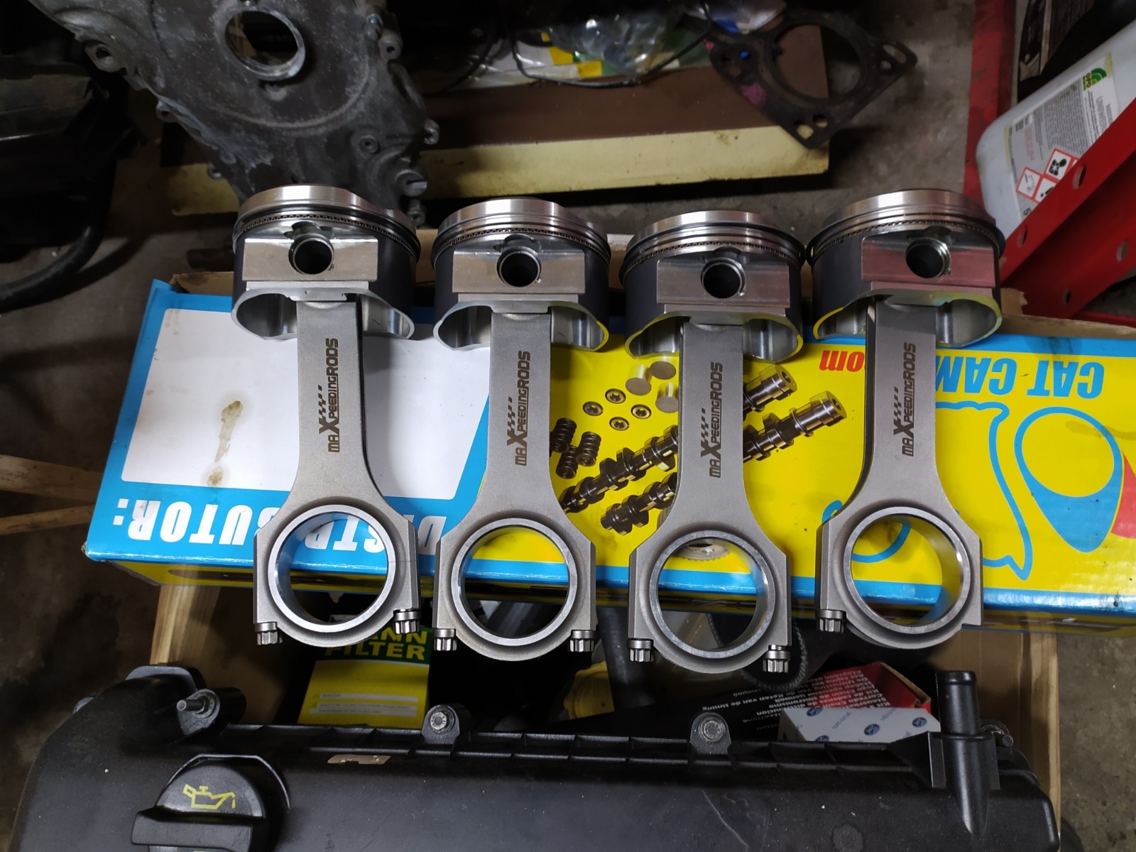

Seryjny zestaw wałków został zastąpiony topowym zestawem Catcamsa dedykowanym do rajdów.
Wałki i sprężyny to graty od Catcamsa, talerzyki z zamkami z Clio 2.0 16v. W porównaniu z serią krzywki są ogromne.

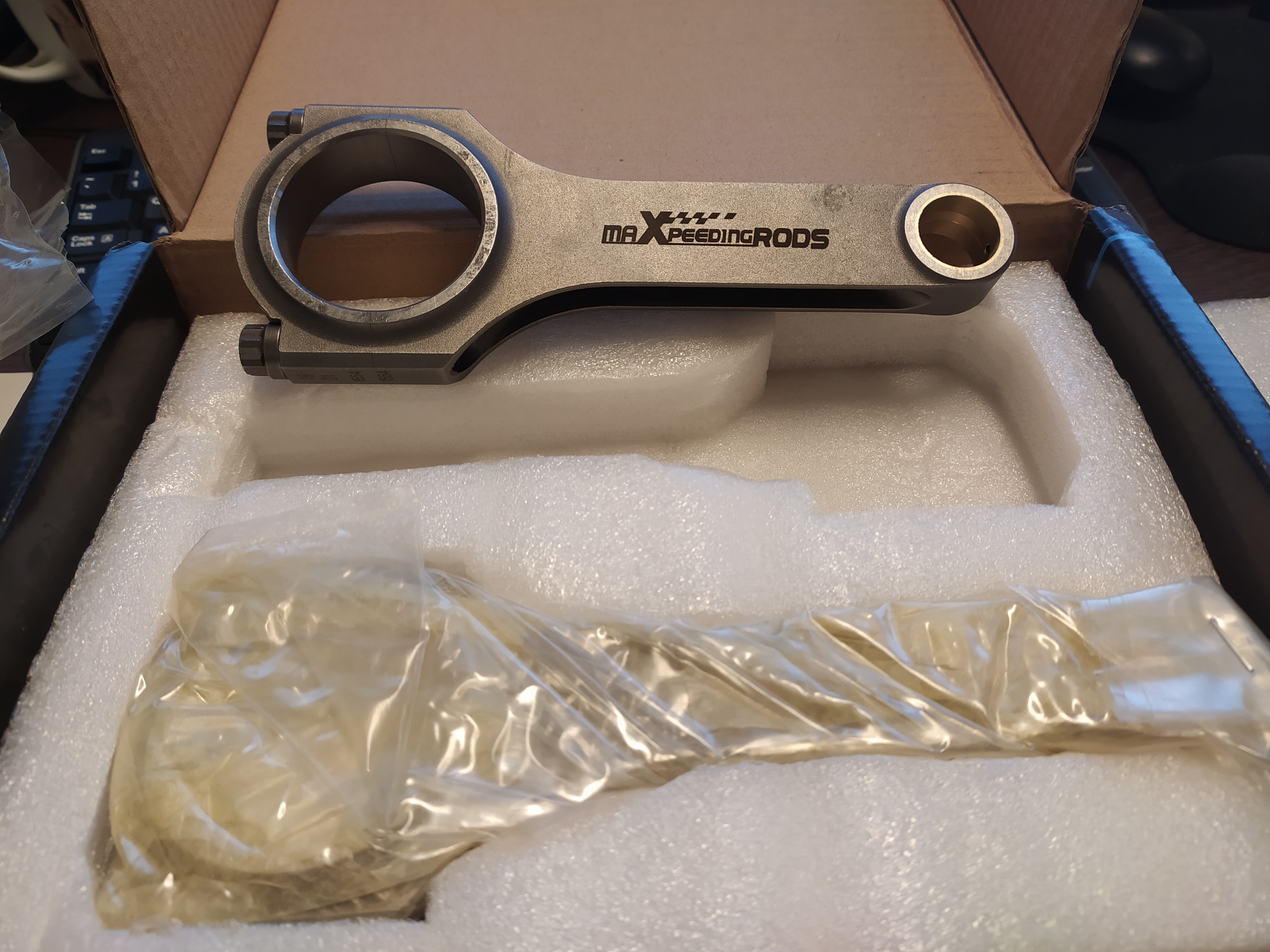

Kucizna - Wossner 12,5:1, korby chińczyk

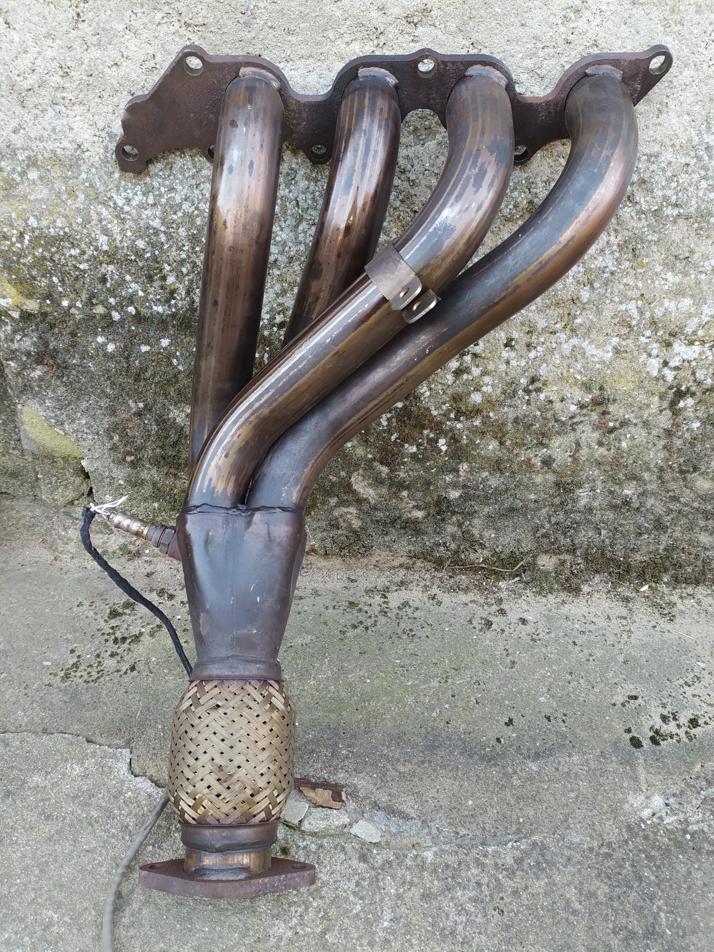

Zamiast kolektora 4-1 będzie 4-2-1

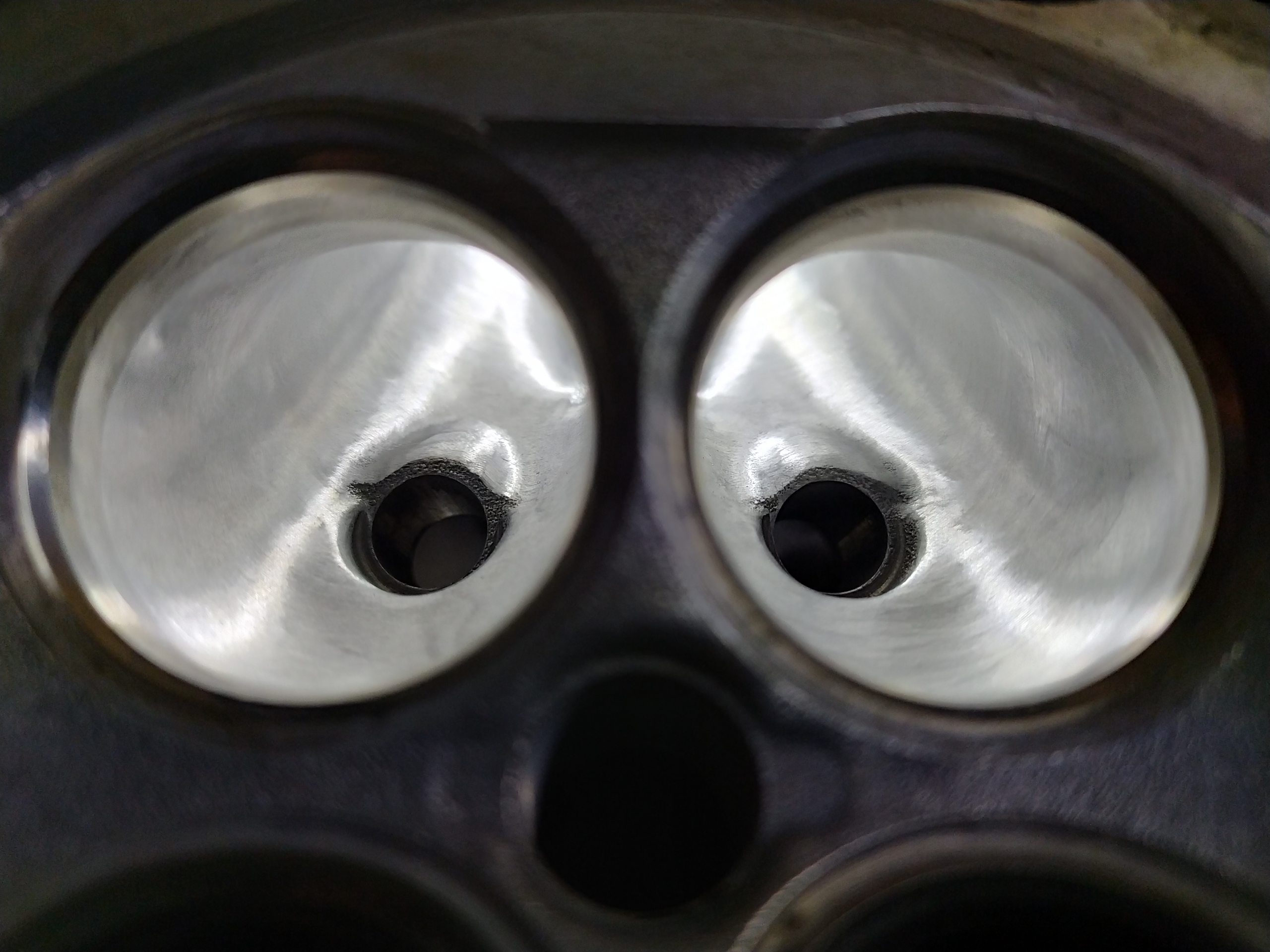

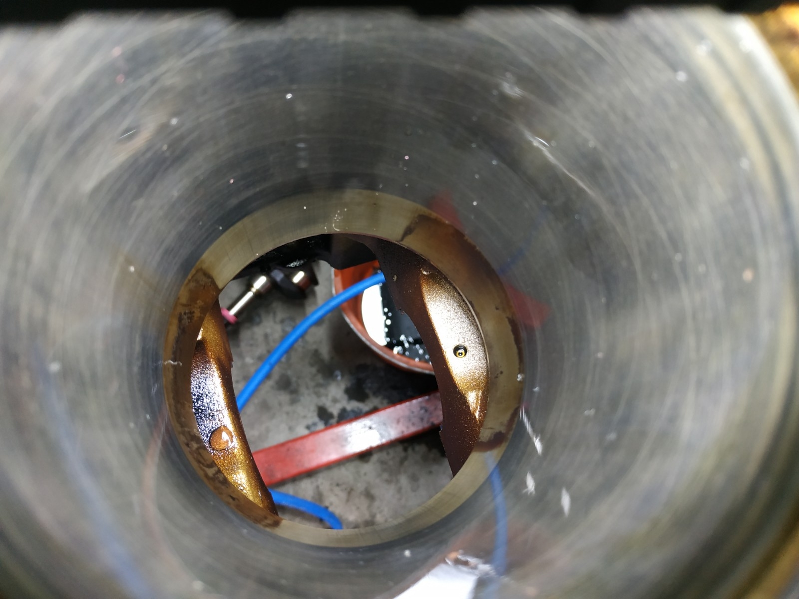

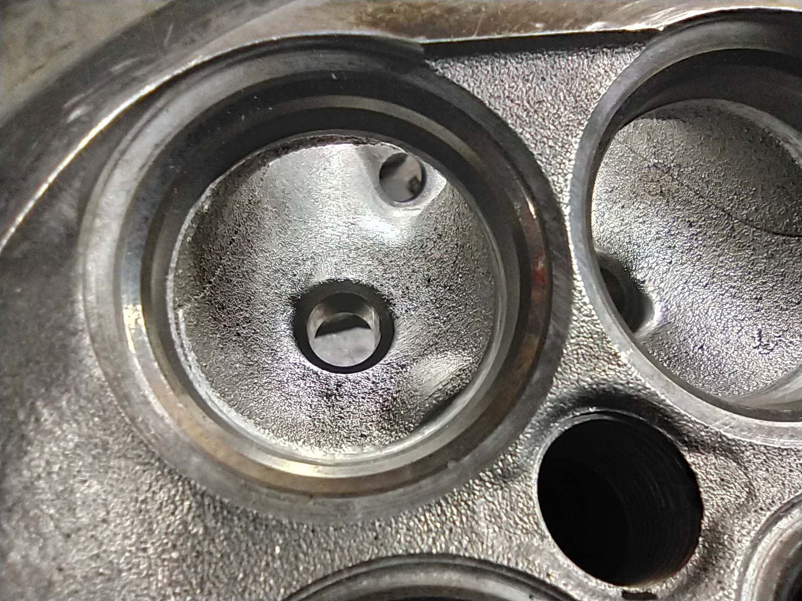

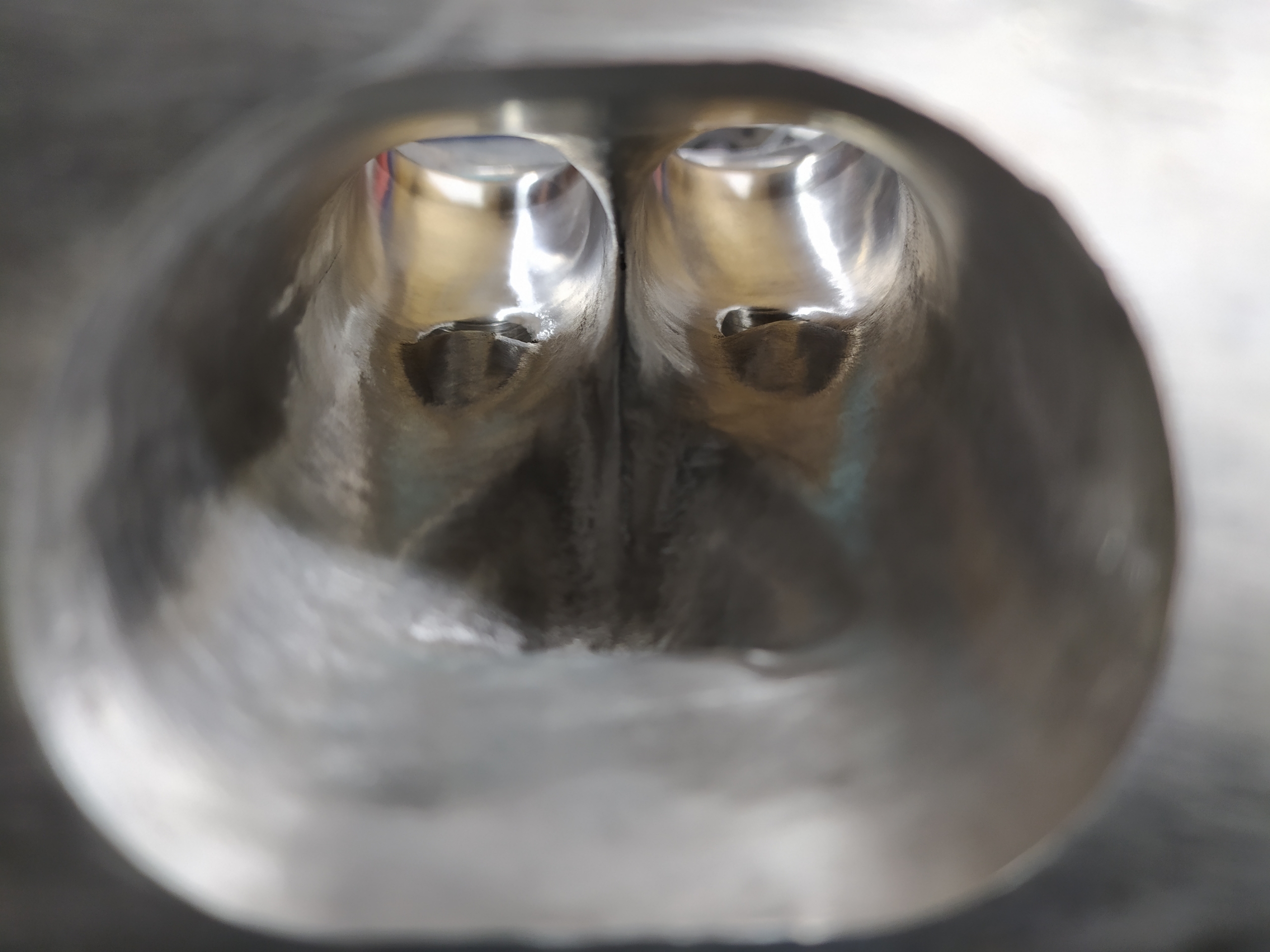

Popracowałem trochę nad głowicą i blokiem robiąc porting. Ogólnie fajna robota, czasochłonna ale jakoś tak wciąga jak się obrabia te powierzchnie :) Wiem już jakie narzędzia dokupić aby poszło szybciej i wygodniej niż teraz. Myślę, że jak na pierwszą zabawę z portingiem nie wyszło najgorzej.
Głowica
Blok - zwróćcie uwagę, że tam jest taki ledwo trzymający się bloku zadzior... Fabryczny odlew pozostawia trochę do życzenia.
Mały mod zaworów, będzie zrobione jeszcze jedno podcięcie. Foto później.

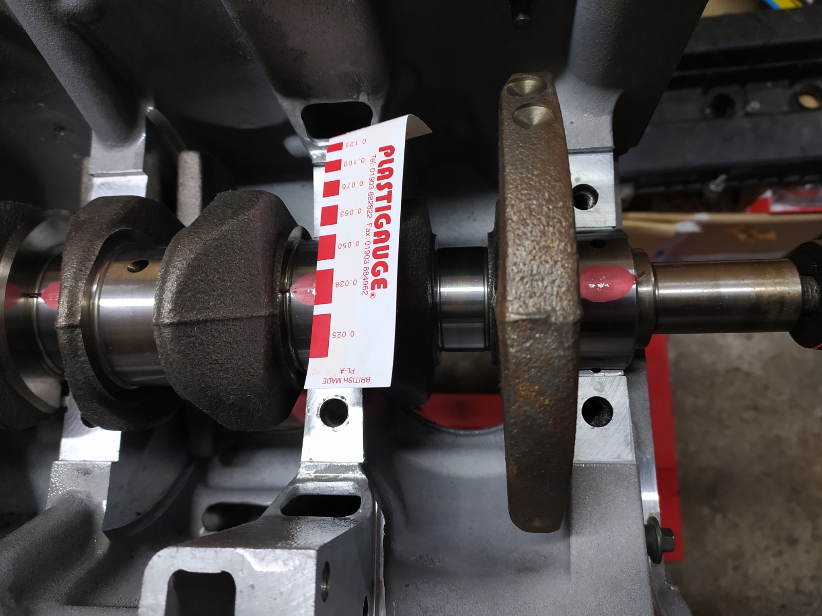

kilka fot z ostatnich prac.

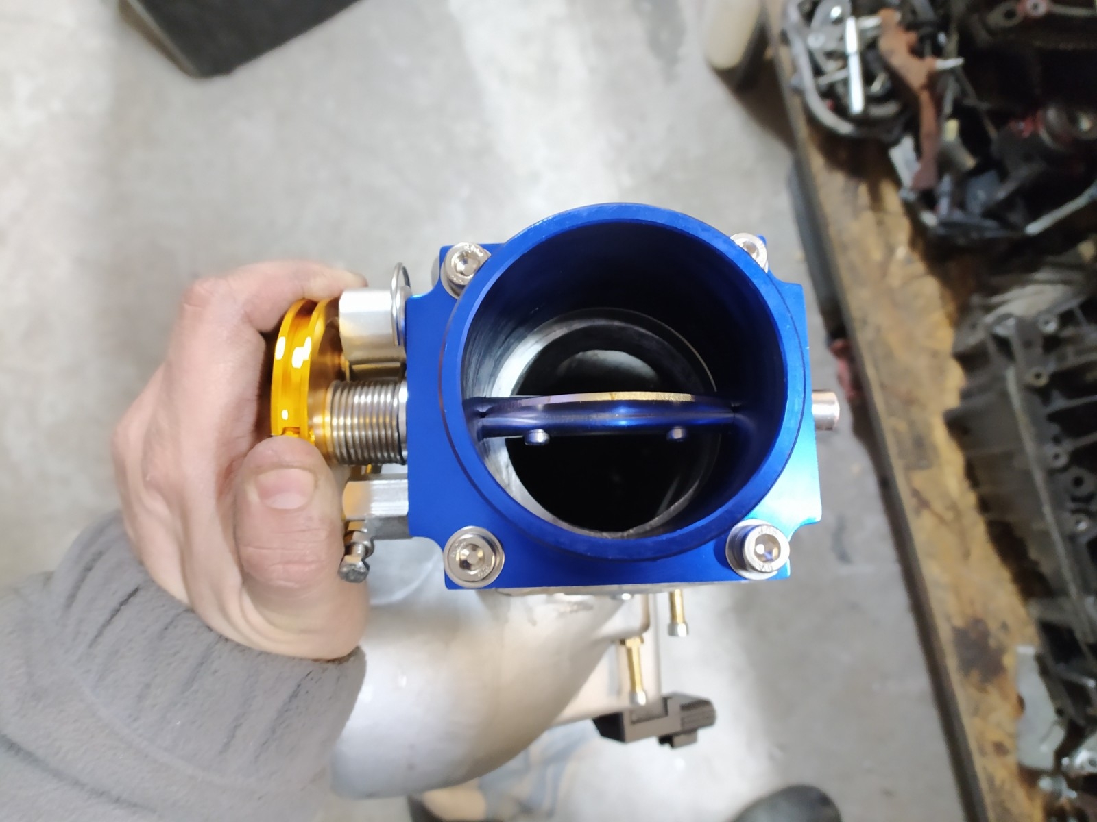

Adaptacja przepustnicy 70mm, chinol.
Składanie motoru

Jaka jakość tej przepustnicy majster? Tez nad taka myślałem, jak sie ma to wszystko np do cpp? Jego sie tam montuje do przepustnicy jakoś czy jak?😁bo ja bym to musial jakos ten cpp zaadoptowac
Wysłany: 9 Mar 2020, 00:37
Mały napisał/a:
Ogólnie jakość jest OK, przepustnica wymagała drobnych poprawek ale to pierdołki.
Czujnik trzeba sobie zaadaptować pod wałek i flansze montażową.

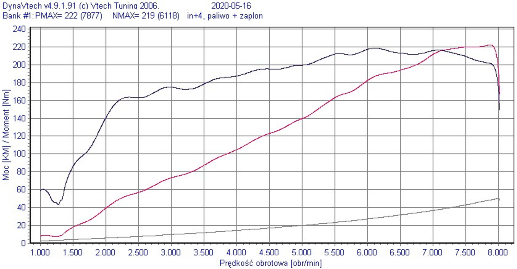

Udało się osiągnąć poziom mocy na który liczyłem zabierając się za ten silnik. Jestem z tego powodu zadowolony. Dodam tylko, że motor tak naprawdę potrzebuje ITB - czuć, że chciałby dużo więcej ale dolot jest już ogromnym hamulcem.
Śmiem twierdzić, że po przebudowie wydechu i dołożeniu trąbek wyszło by z 240ps do 8k rpm.
Obecny wynik to 222PS i 219Nm :)

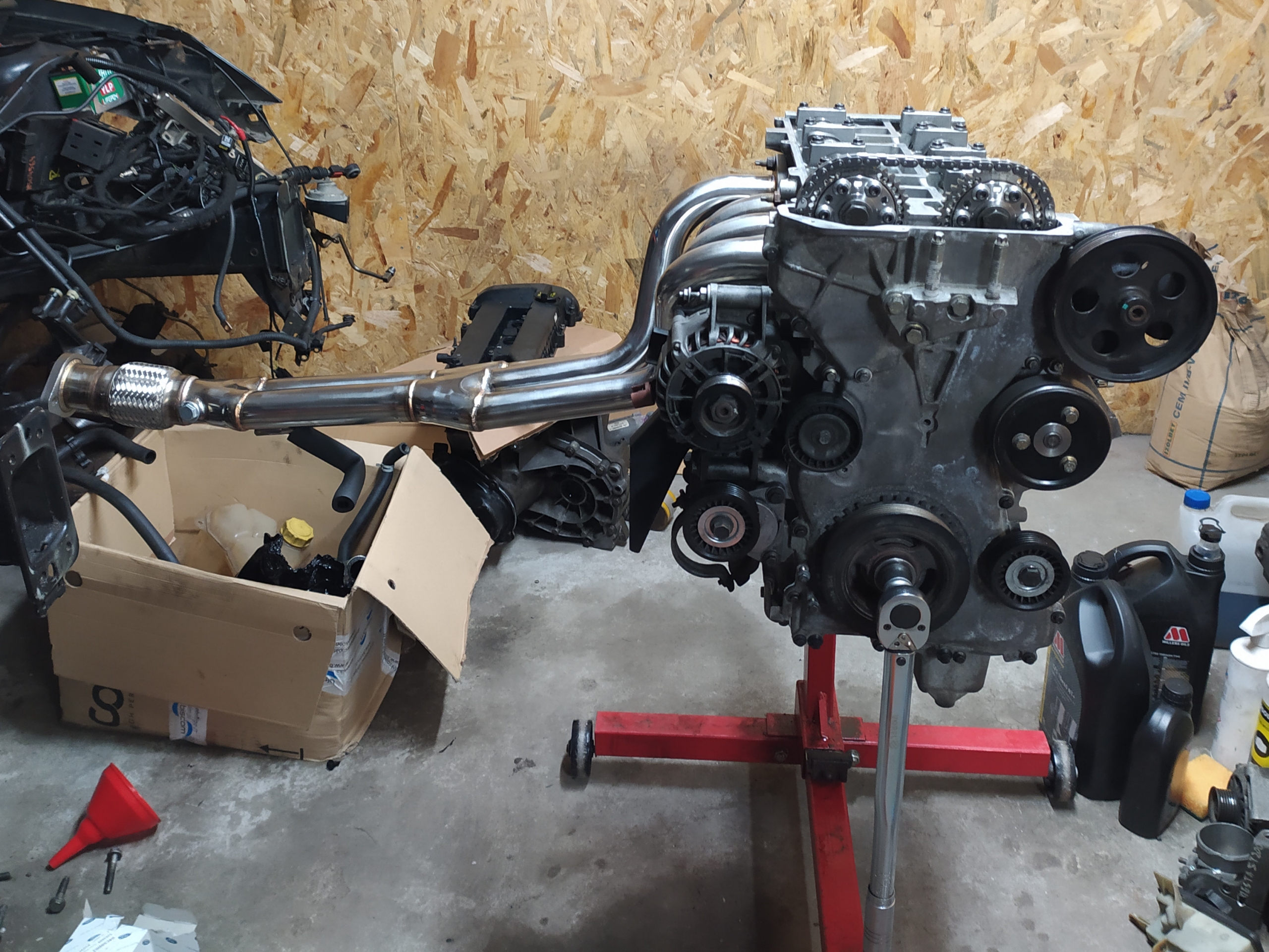

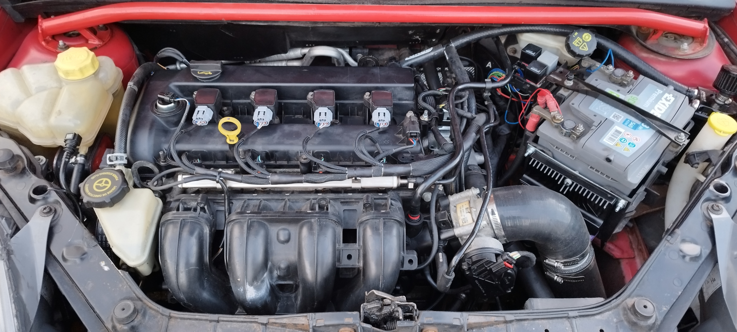

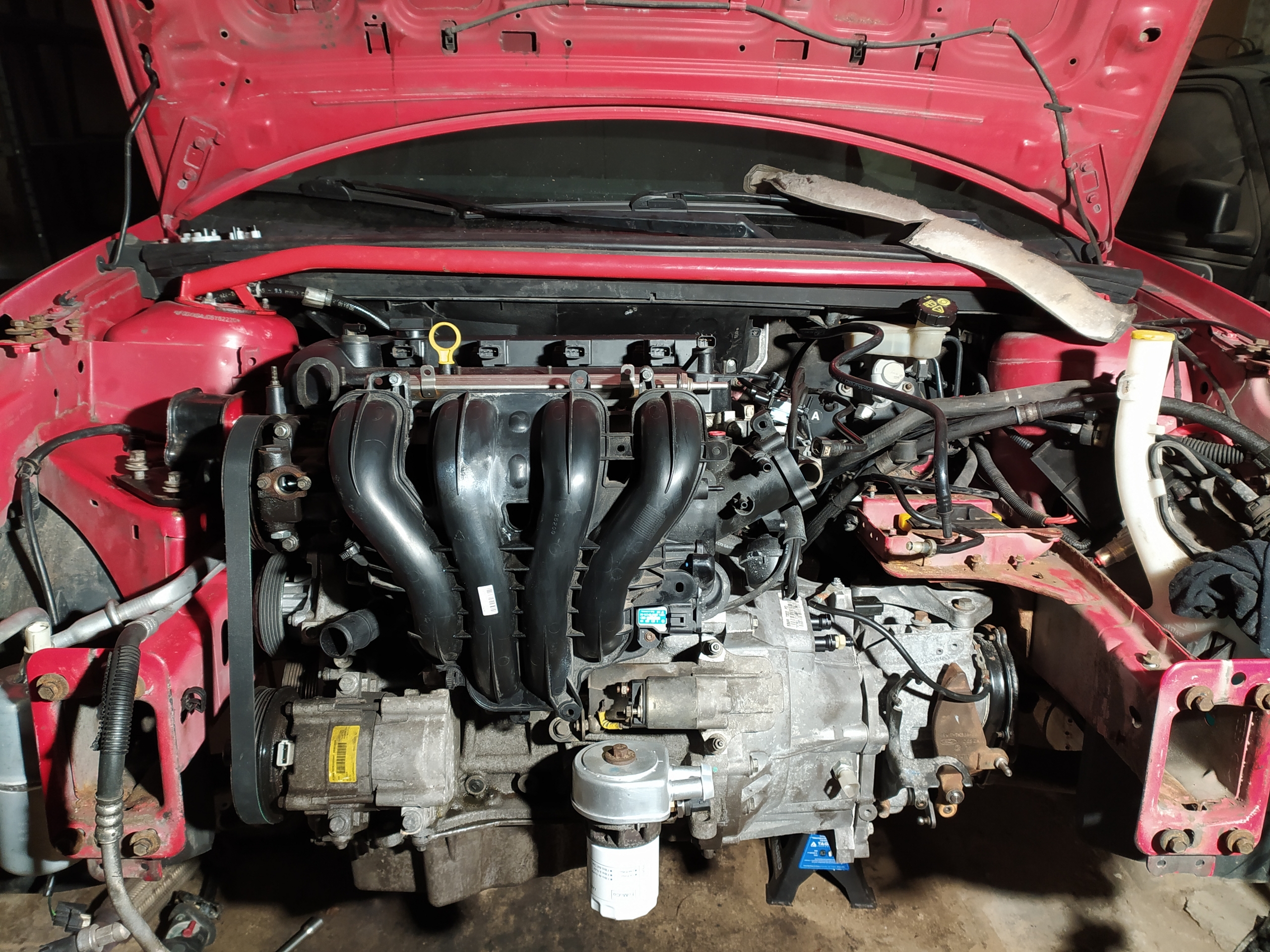

Moim zadaniem było zrobienie swapa w ST150 - 2,5l N/A, dłuższa skrzynia - samochód na daily.
Spec:
silnik Duratec 2,5l L5-VE - seryjny, nie otwierany, usunięta kaseta balansowa
czujniki wału i wałka Hall, fajkocewki
wałki rozrządu Catcams
sterownik Ecumaster EMU Black

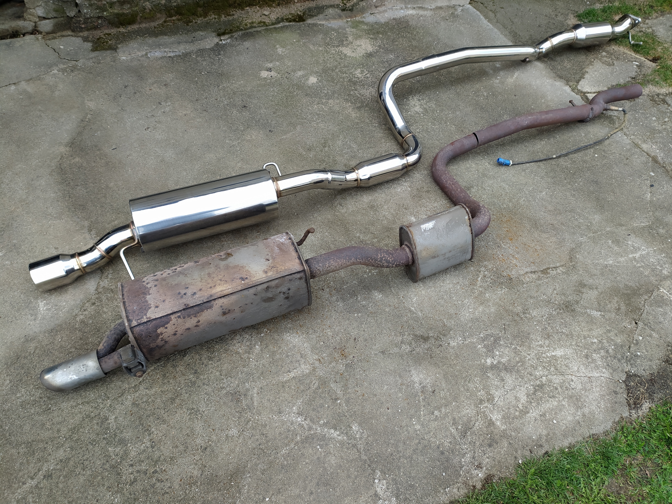

układ wydechowy Milltek 4-1, dalej wydech z nierdzewki 63mm na 2 tłumikach przelotowych i katalizatorze

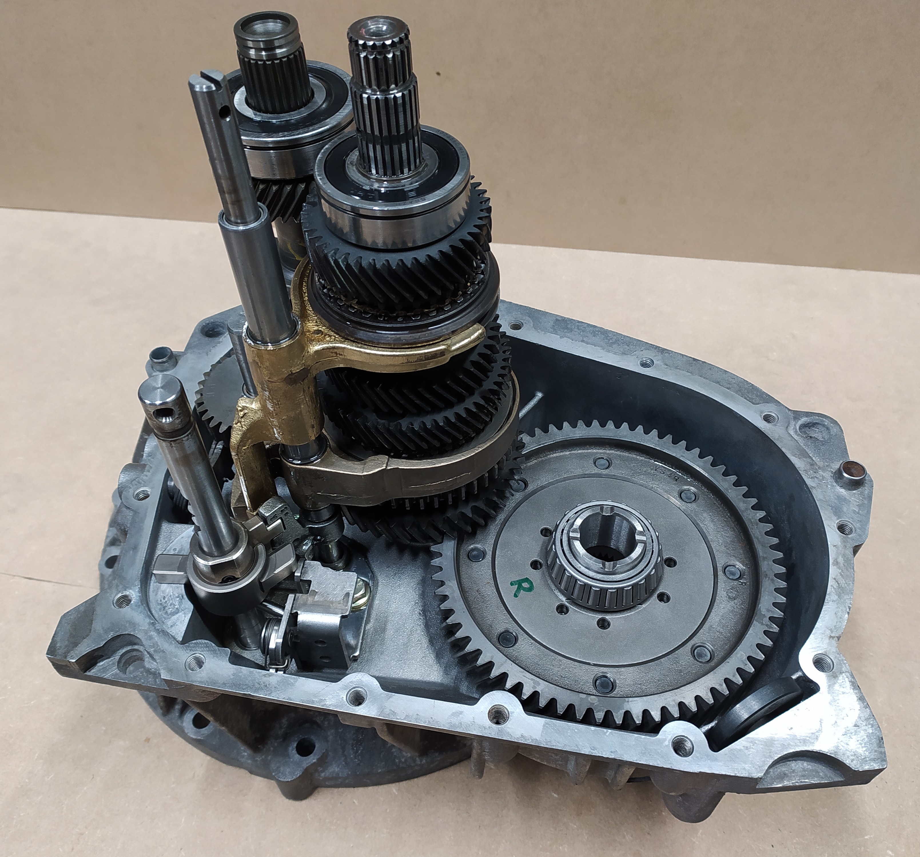

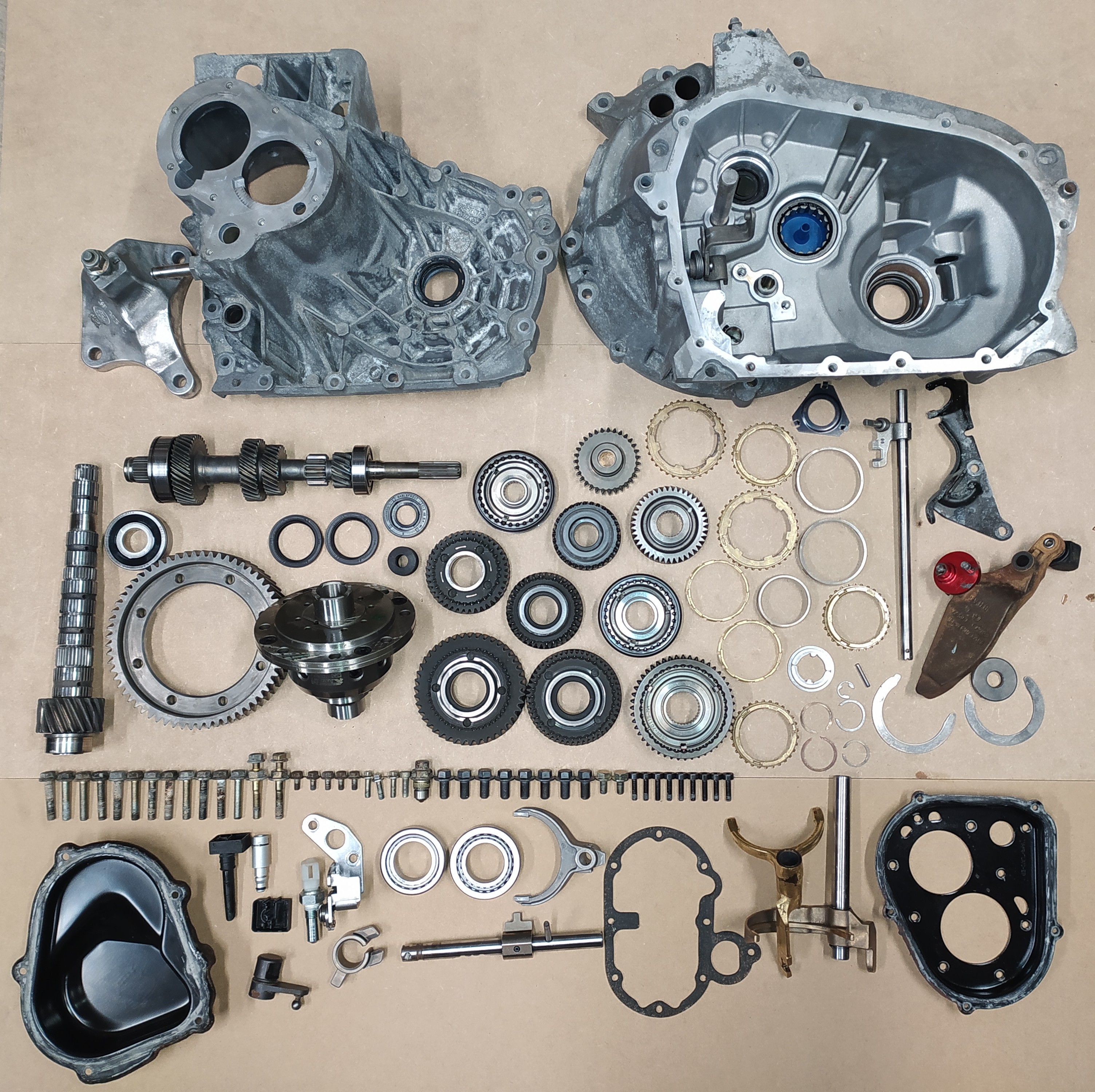

skrzynia seryjna ST150 po rewizji z głównym dłuższym z diesla + szpera Torsen

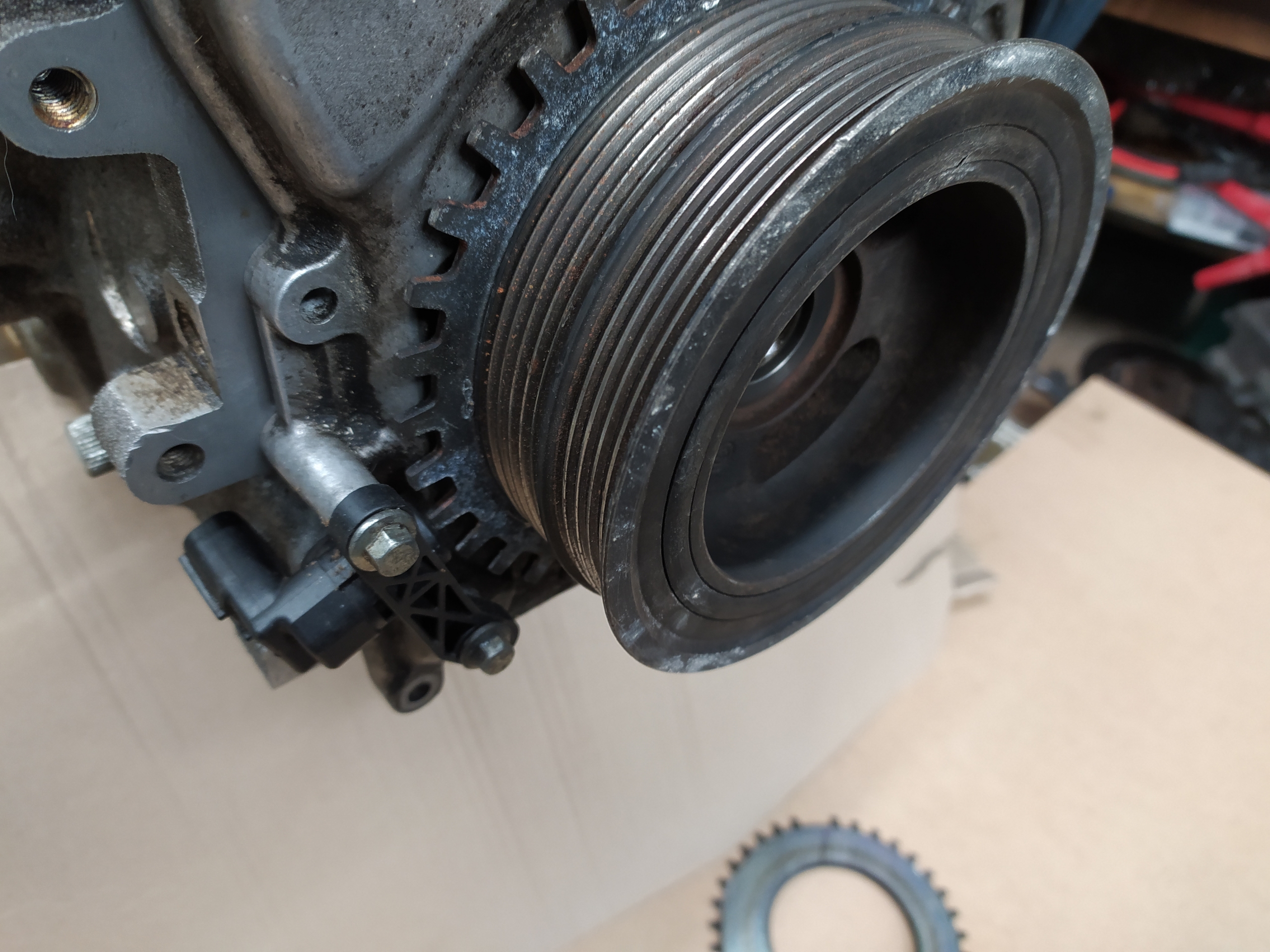

Ogólnie silnik został poskładany z wykorzystaniem elementów z Forda/Mazdy z silników Duratec lub Ecoboost - nie ma ani jednej części customowej pod tym względem.
W trakcie składania zapadła decyzja o przygotowaniu osprzętu silnika na stage2 tj montaż kompresora odśrodkowego Rotrex.
W tym celu zostało zmienione koło pasowe na takie z Focusa MK2 oraz miska z Mondeo MK4 2.3 - dzięki temu, będzie można przenieść kompresor klimatyzacji pod miskę olejową a w miejscu kompresora klimy będzie Rotrex.
Tak jak pisałem, auto to daily więc pod względem wyposażenia nie ma kompromisów, wszystko zostaje i musi być sprawne!
W aucie działają 2 zestawy klap w dolocie oraz zmienna faza wałka ssącego.
Kilka foto:

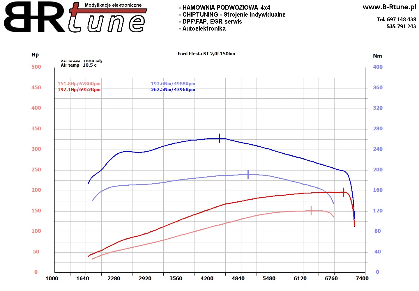

Obecnie tak wygląda wykres w porównaniu do seryjnego silnika 2.0 z seryjnym wydechem oraz krótkim dolotem na stożku.
Nie jest to jeszcze finalny wynik ponieważ jest kilka poprawek. Liczę, że uda się osiągnąć 20xPS i 27x Nm :)

Wytłumaczysz czym różni się misa z 2.3, że nagle jest tam miejsce na kompresor klimatyzacji?
Wysłany: 5 Lut 2023, 23:15
Ma mocowanie na kompresor pod miską i odpowiednie wycięcie. Zerknij na foto na allegro od Focusa MK2 1.8/2.0 16v, one tez tak mają.
