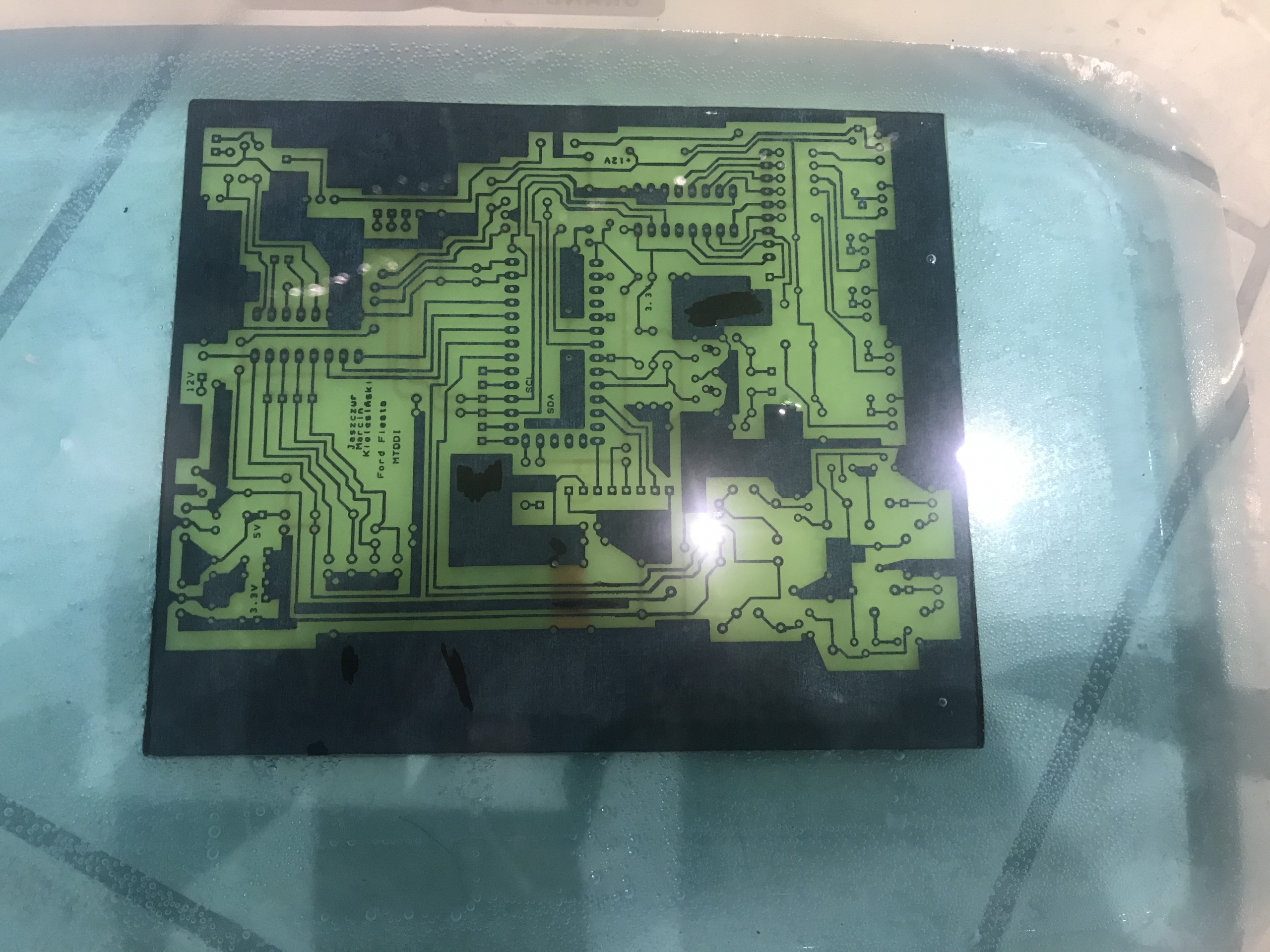

Generalnie wszystko zaczyna się od projektu płytki - najpierw tworzyłem ścisły prototyp, i szkic programu wyświetlający podstawowe opcje na ekranie wyświetlacza - to co już pokazywałem poprzednio.
Później, rozebrałem oryginalny sterownik, i pozostawiłem jedynie jego aluminiowy stelaż, wraz z gniazdem sygnałowym. Zdjąłem wymiary na potrzeby projektu.
Następnie bazując na prototypie, i jego schemacie, stworzyłem projekt płytki. Płytkę najwygodniej projektuje mi się w programie PCB wizard.
Na poniższym zdjęciu widoczny jest cały projekt płytki, już gotowy, wydrukowany na papierze kredowym, zaraz przed przetransportowaniem go na surowy laminat.

Można tak jak ja - stworzyć mozaikę połączeń, a następnie wydrukować ją na drukarce laserowej, i przetransportować ją na laminat używając metody termotransferu - nazywane jest to metodą "żelazkową".
Można użyć metody fotochemicznej - światłoczułej folii/lakieru i nanosić mozaikę na laminat używając promieni UV.
Inne metody są znacznie bardziej problematyczne, czasochłonne i droższe.
Do tego projektu wybrałem metodę żelazkową - z racji chwilowego braku lampy UV.
Na początku jest surowy laminat:
Oczywiście należy go odpowiednio przygotować: umyć, odtłuścić, dociąć na docelowy wymiar.
Następnie wydrukowaną mozaikę przenosi się na tak przygotowaną płytkę - jak już wspomniałem - żelazkiem bądź odpowiednio zmodyfikowanym laminatorem.
Potrzeba tu połączenia cierpliwości, precyzji i cierpliwości - zwłaszcza przy druku dwustronnym. Trzeba dbać o to, by nie rozjechać się między "górą"a "dołem" płytki o więcej niż 1mm. Chodzi o to by ścieżki od strony elementów zgrywały się ze swoimi odpowiednikami od spodu.
Można powiedzieć że ta metoda jest całkiem podobna do nanoszenia wydruków na koszulki.
Po wyprasowaniu całości, płytkę zanurza się na jakiś czas w wodzie z proszkiem do prania - papier odmaka, i odchodzi, pozostawiając tylko toner drukarki na laminacie.
Następnie taki "wydruk" wrzuca się do kąpieli trawiącej:
Proces trawienia trochę trwa, tu widać jak powoli niezabezpieczona miedź wytrawia się, pozostawiając tylko miejsca zabezpieczone tonerem:
po zmyciu tonera jakimś acetonem mamy płytkę w stanie "surowym", gotową do wiercenia otworów pod elementy, i lutowanie:

Tu widać już zmontowany układ, jeszcze przed uruchomieniem, i zarazem porównanie wielkości oryginalnego sterownika i mojego:
A tu już uruchomiony: wszystko działa jak należy.

I tak, wiem że to amatorka, i można było zrobić to lepiej, mieć soldermaski, zamówić u Chińczyków, etc.
Ale ja po prostu lubię tak prymitywnie rzeźbić. :D

Ładnie :) ale unikaj prowadzenia ścieżek pod kątem prostym, stosuj termopady, linie zasilające zawsze trochę grubsze niż sygnałowe. Szkoda, że tht zamiast smd ;)
Spróbuj w przyszłości termotransferu z nadruku na folii, nie trzeba bawić się w czyszczenie po grzaniu.

Ścieżki pod kątem prostym nie mają tutaj znaczenia, to prosty układ, który nie pracuje na nie wiadomo jakich częstotliwościach. Poza tym to jeden z mitów który wciąż pokutuje wśród wielu projektantów, polecam: http://www.sigcon.com/Pubs/edn/bigbadbend.htm
To samo dotyczy tutaj linii zasilających - układ pobiera miliampery, zadziałałby równie dobrze na zasilaniu bateryjnym, nie ma co kruszyć kopii na temat ich grubości.
Odnośnie smd - mam sporą nadwyżkę elementów przewlekanych, trzeba było się tego trochę pozbyć. :D

Ścieżka ścieżce nierówna, ja wolę jak ładnie wyglądają :P Ja się trzymam takich wytycznych nawet jak jest to przerost formy nad treścią.
Co do tht to nie lubię wiercić, nawet jakbym miał je za darmo :P
Ważne, że działa. Powodzenia w dalszych modach.

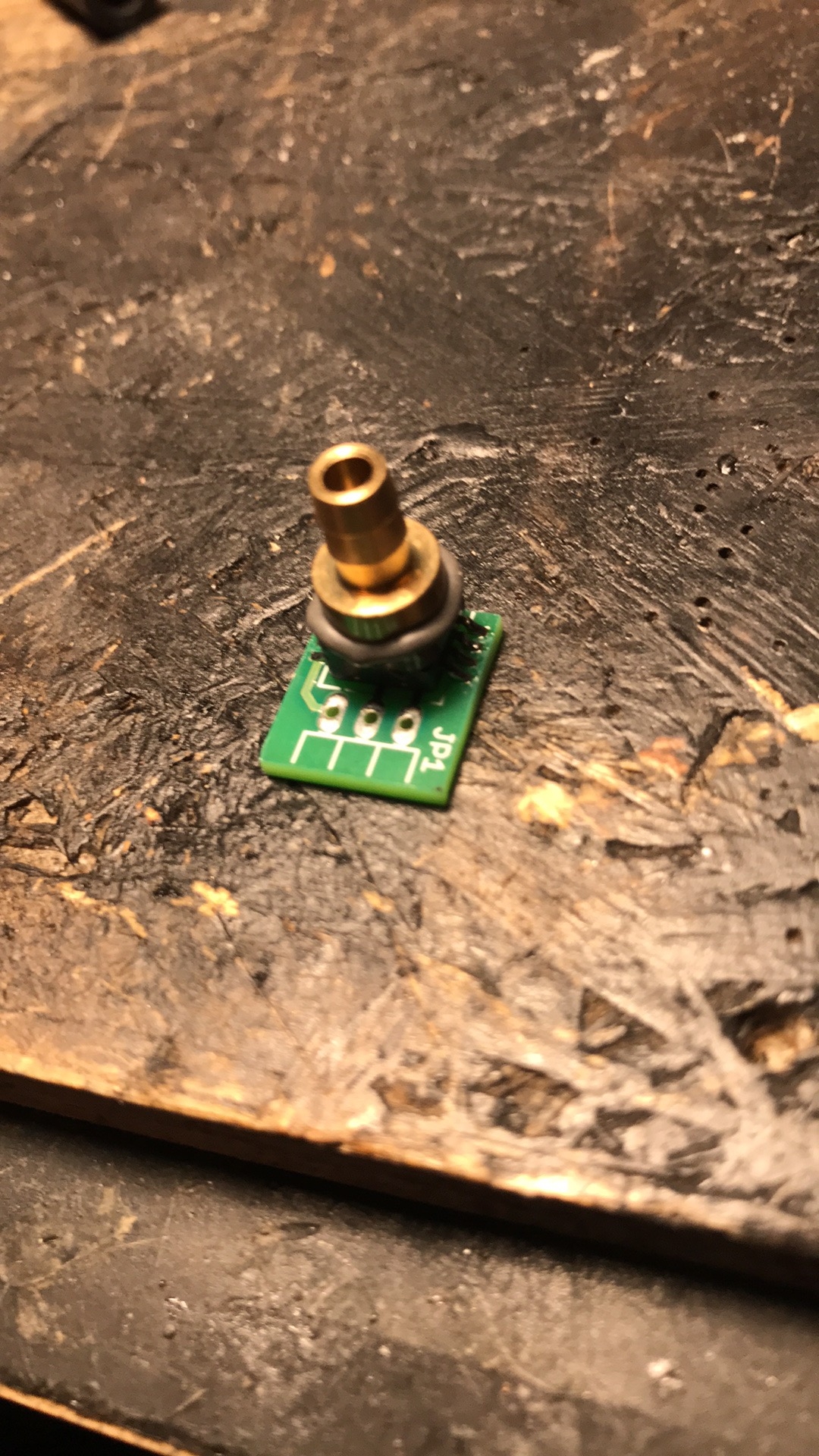

Później wziąłem się za odczyt następnych wartości. Wynalazłem i kupiłem czujnik położenia przepustnicy z jakiegoś Opla, będzie robił za czujnik położenia cięgna gazu na pompie:
https://www.youtube.com/watch?v=84GbStvCTzY

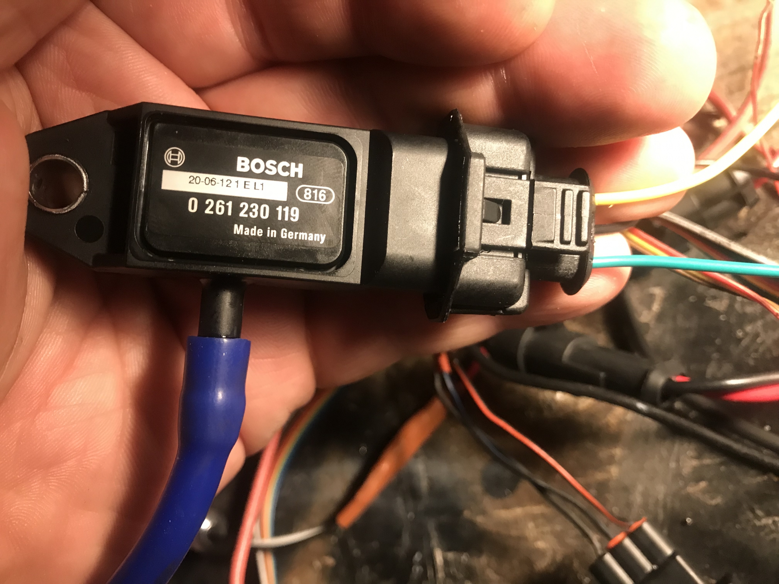

Potem przyszedł czas na map sensor - kupiłem mapa 3 bary, starczy na wartości które planuję. :D
Testowe stanowisko składa się z pompki elektrycznej która potrafi wytworzyć ciśnienie do 2 bar, i takie samo podciśnienie - to mi się przyda później jak będę pisał oprogramowanie sterujące turbiną/gruszką, i jej elektrozaworem. Jako wzorzec/odniesienie używałem wskaźnika auto gauge, wpiętego w tą samą magistralę razem z mapem/pompką:
https://www.youtube.com/watch?v=RsXQynh6rxQ
Jakby ktoś potrzebował numerów map sensora:

Ten map sensor to jest 3b doładowania czy 300kPa(100kPa atmosfera i 200kPa doładowania)?

A co do samego mapa, to wedle tego jakie napięcia prezentuje, i według dokumentacji, to jest to 300kPa(100kPa atmosfera i 200kPa doładowania). Maksymalnie jest w stanie zmierzyć 2.3 bara doładowania.
