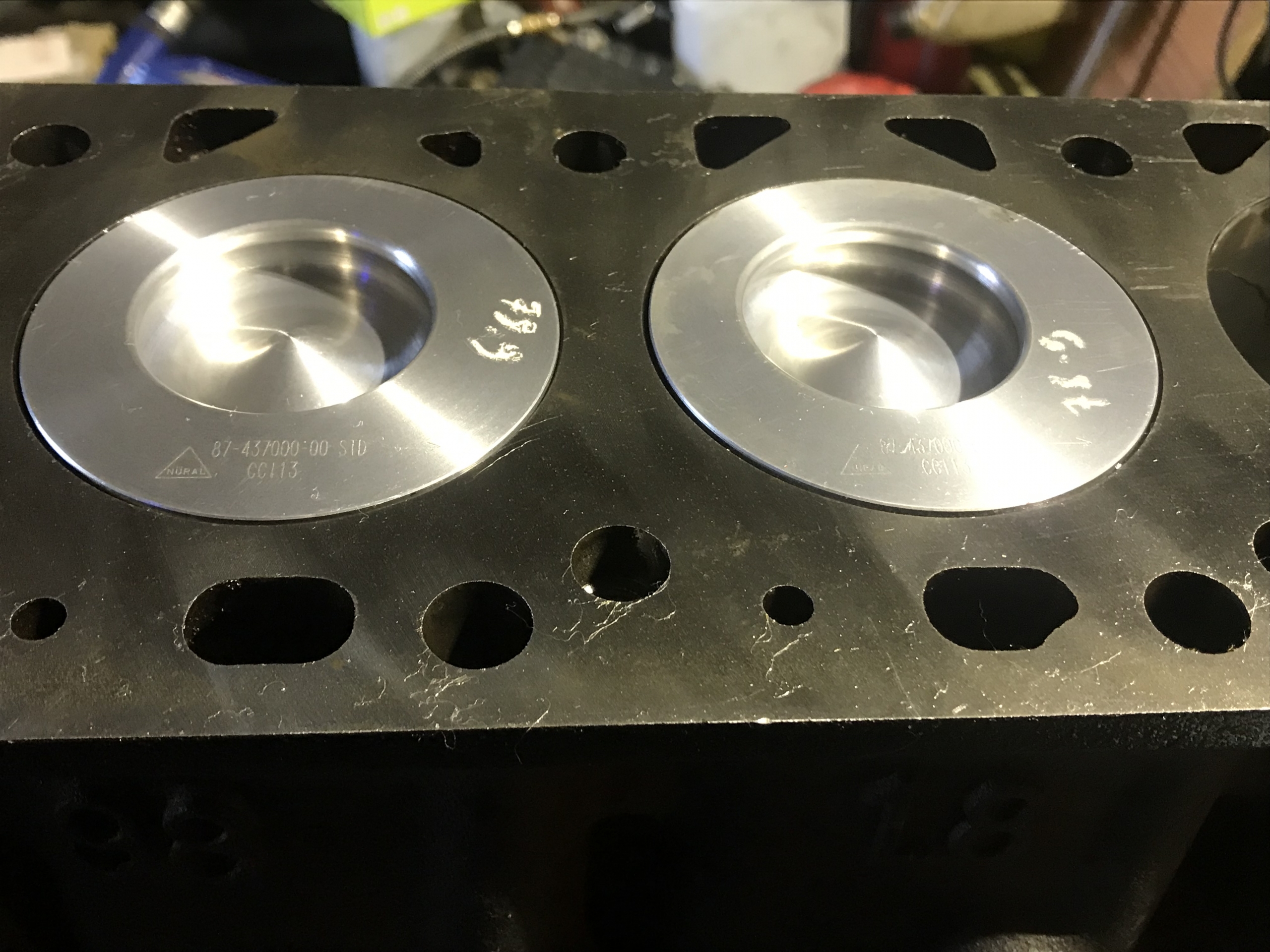

Miałem wprawdzie tłoki używane, ale niestety zrobiłem poważnego faila... Kupiłem jakiś dziwny płyn do myjki ultradźwiękowej, i okazało się że akurat ten bardzo silnie reaguje z aluminium. Ostatecznie więc tłoki nie nadawały się już do użytku, dlatego wleciały nówki.

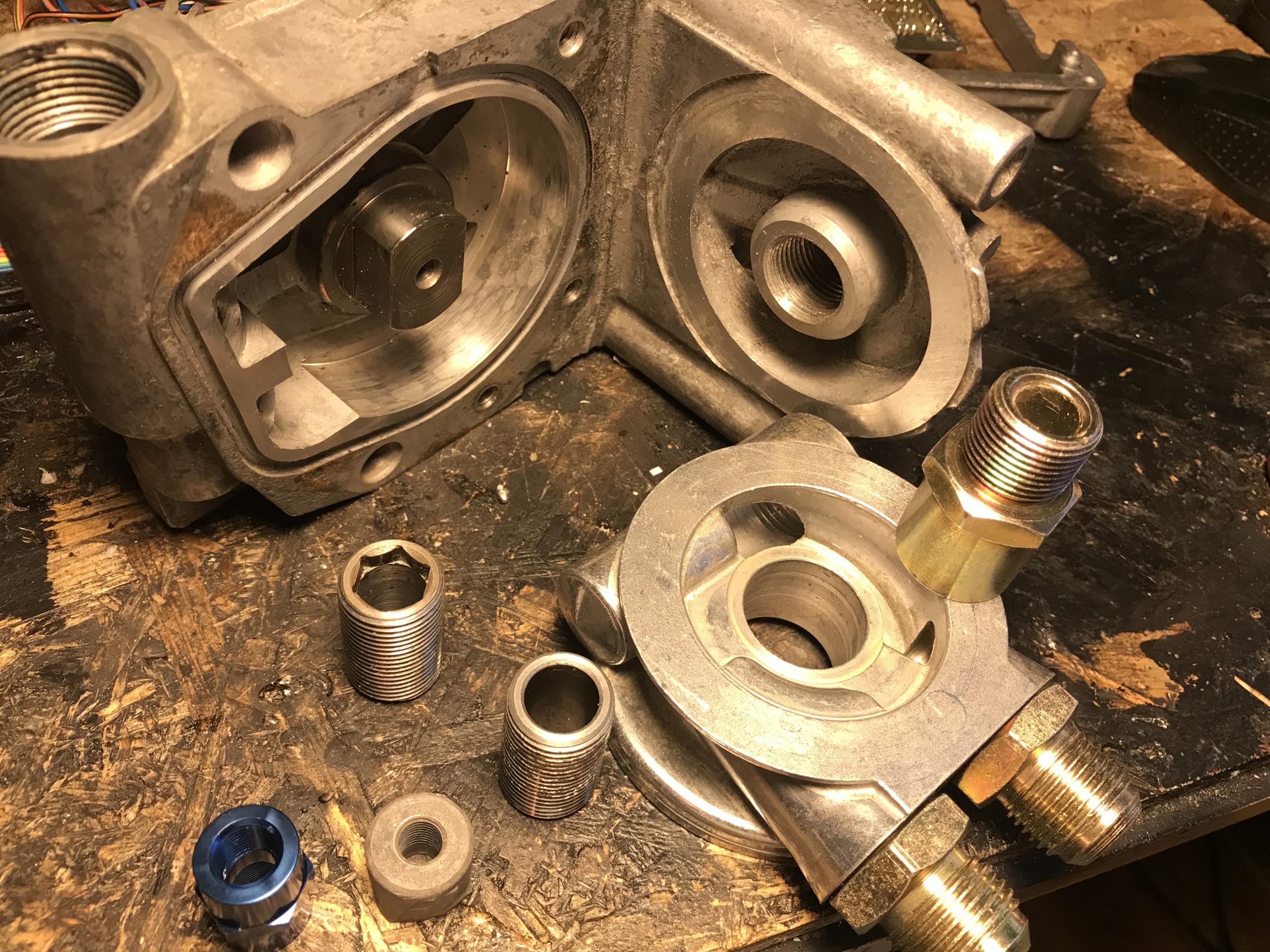

Z jeszcze innych, ciekawych rzeczy - postanowiłem wyrzeźbić "swoją" pompę olejową, czyli w skrócie: wymienić co się da, i poskładać z adapterem do chłodnicy oleju. Jako że nie jestem fanem skręcania takich rzeczy na uszczelkach, to całość została ładnie pospawana.
Tu części składowe. Koncept dopiero się rodzi...
Tutaj widać oryginalny element, który rozszerza fordowską pompę o wymiennik ciepła z układem chłodzenia. Po prawej widać miejsce gdzie wyląduje adapter chłodnicy oleju:
Tu już pospawane:
Sama pompa olejowa dostała czujnik temperatury oleju:
Gotowe do montażu:

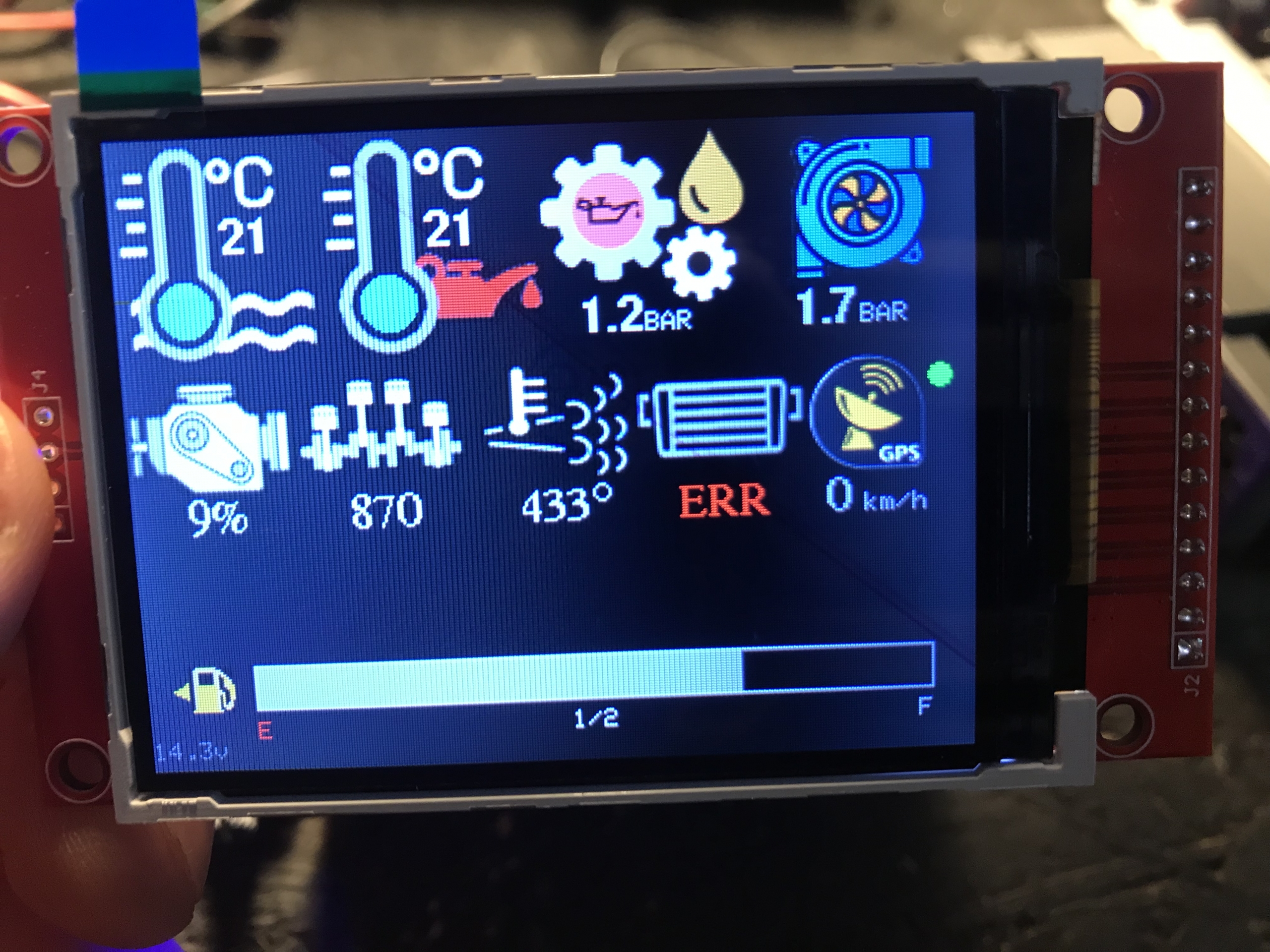

Trochę pocisnąłem, sprawdzałem jak się zachowywały czujniki, co pokazywał wyświetlacz, takie tam. Zacząłem zbierać dane do wysterowania turbo...

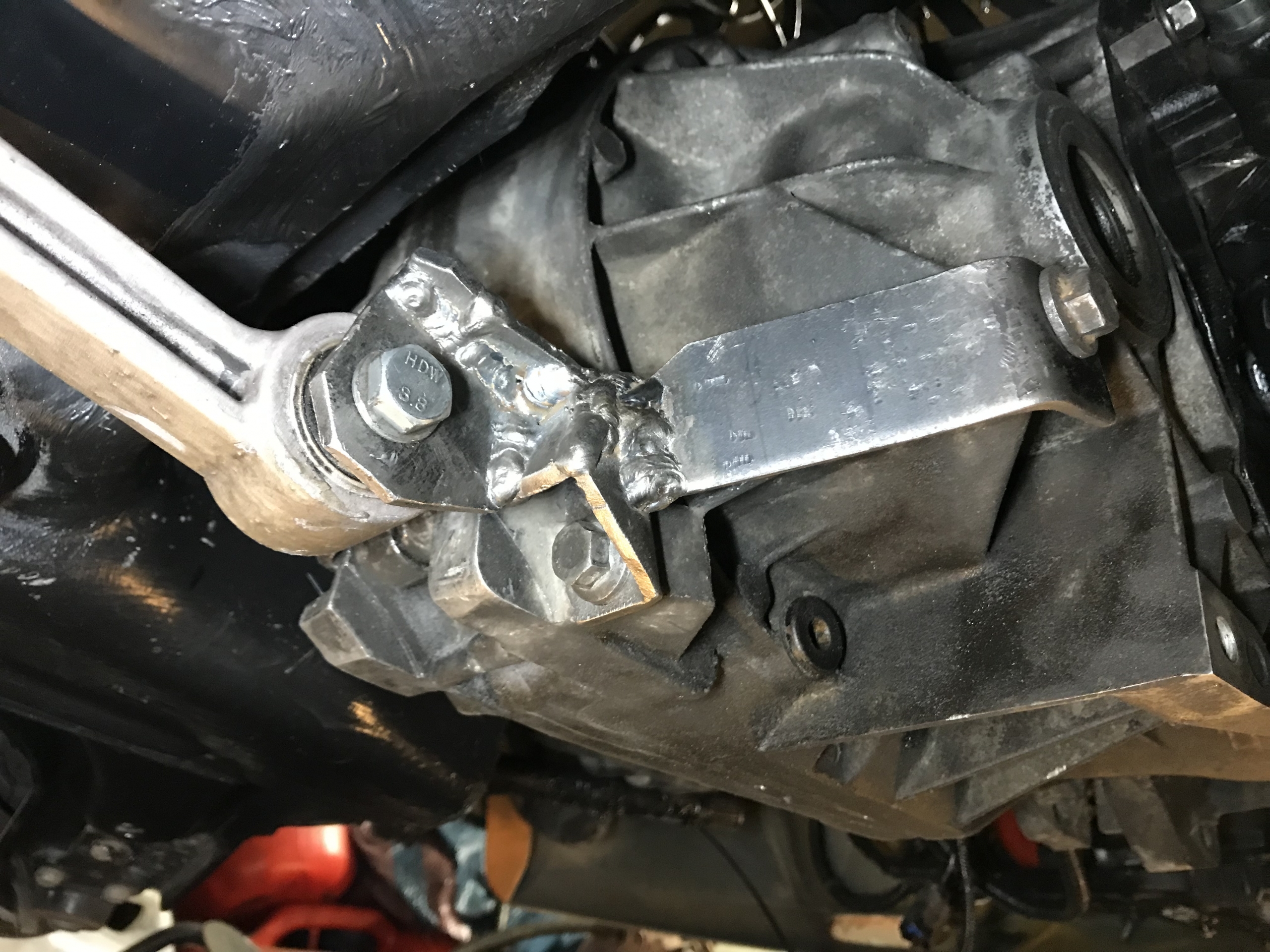

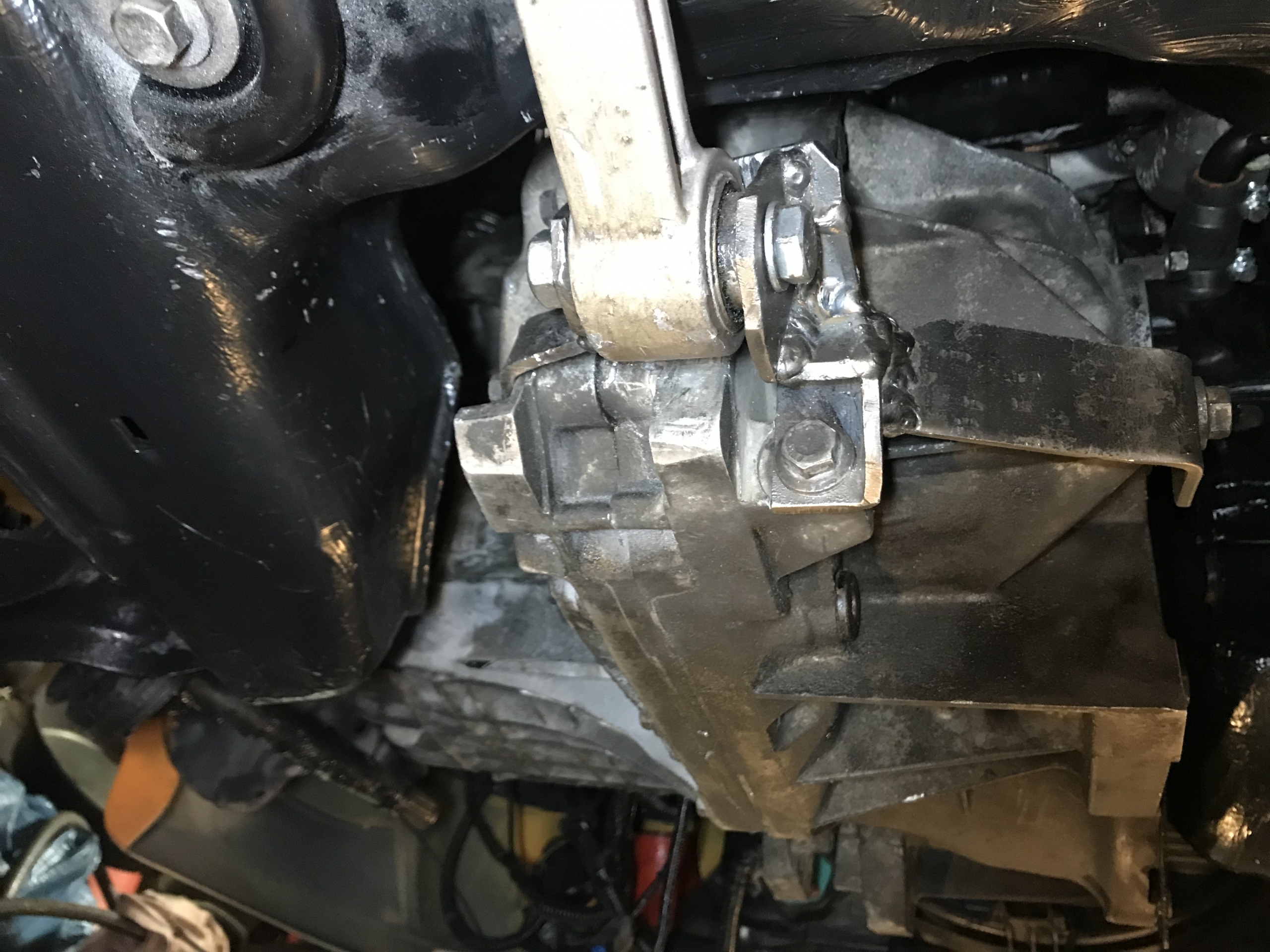

Alternator 150A z Galaxy/Sharana + wzmocniona łapa (bo pękała) + dodatkowy stalowy wspornik podtrzymujący oryginalną aluminiową łapę:
Tu zamontowany:
Na zdjęciu widać też dorobione przeze mnie mocowanie sprężarki klimatyzacji do misy stalowej, która tego nie miała (bo sama pochodzi z czasów w których klima to był dziki rarytas).
Sporym problemem było wymierzenie całości względem siebie tak, by pasek klinowy szedł prosto i nie ścinał rowków. Na to poszło naprawdę dużo czasu i prób:

Na wyświetlaczu są już faktyczne wartości a nie testowe bzdury:
https://www.youtube.com/watch?v=pqzqsdY_cTY

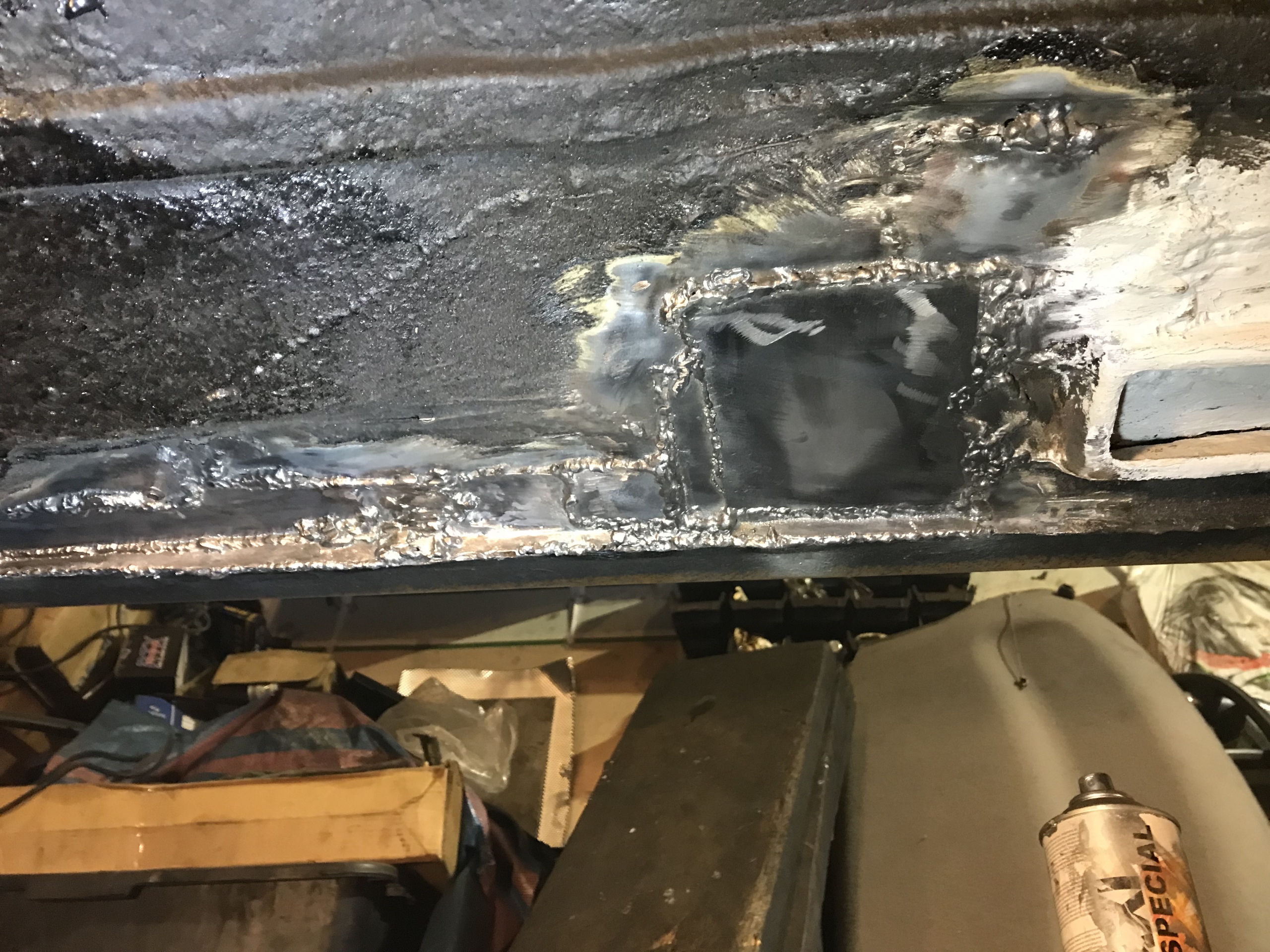

W mędzyczasie wyszło jeszcze sporo rzeczy, np. poprawianie podłogo po blacharzy konowale...
Kilka zdjęć z walki, ogólnie szkoda strzępić ryja...
Generalnie skończyło się na wycięciu wszystkiego wzdłuż progu od początku podłużnicy praktycznie aż do połowy długości auta.
Wyciąłem, wyczyściłem jak mogłem, i połatałem... Bardziej mi się tego komentować nie chce.
Zmieniłem trochę "technikę" - dodatkowo używam masy uszczelniającej bolla na spawy, i zmieniłem epoksyd. Wszystko w obecnych zimowych okolicznościach schnie znacznie dłużej, więc tego jeszcze końcową czarną konserwacją nie potraktowałem.
Po pospawaniu całości oczywiście wiercę dodatkowe "dziurki rewizyjne", i do środka wtłaczam ten sam epoksyd co na zewnątrz.
Ogólnie myślę że zamknąłem temat "blacharki", t.j. poprawek po poprzedniej "naprawie". Zostało mi jeszcze jedno "podejrzane" miejsce przy mocowaniu tylnej belki na podłużnicy - na szczęście samo mocowanie belki wydaje się być zdrowe, tylko "obok" jest jedno miejsce z potencjalną dziurą. To w obliczu tego co do tej pory musiałem robić, wydaje się być jak zabawa na jedno popołudnie...

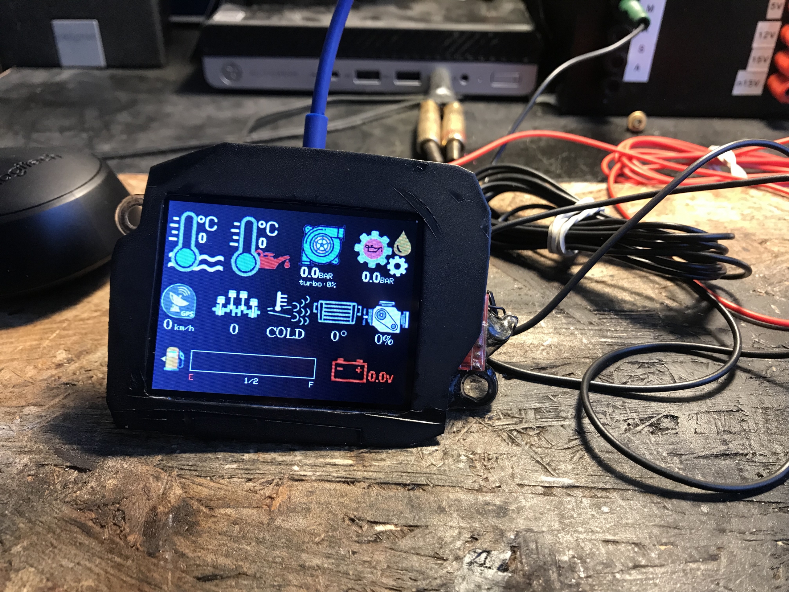

Oprócz tego, zbudowałem nowy sterownik, bo stary zaczął powoli mnie ograniczać. VP37, i turbo na ślimaku jakoś trzeba będzie obsłużyć...
Opisywania jak go wykonałem nie będzie, bo technika w sumie bardzo podobna do poprzedniej wersji.
Dodatkowo, pomyślałem że fajnie by było jakby to ustrojstwo gadało ze światem zewnętrznym po samochodowemu, czyli używając protokołu OBD-2. Od słów do czynów:
https://www.youtube.com/watch?v=7Xr20HmNupo
Jak widać Fordiag potrafi zagadać, i obsłużyć ten wytwór. Niestety z racji tego że zaimplementowałem podstawową obsługę OBD-2, to sterownik nie zgłasza się jako Fordowski ECU, przynajmniej na razie. Jak znajdę więcej info na ten temat w sieci, to może się to zmieni.
Na razie obsługiwanych jest tylko kilka wartości, obsługa błędów, i live data.
VIN oczywiście będzie taki jak trzeba. ;)

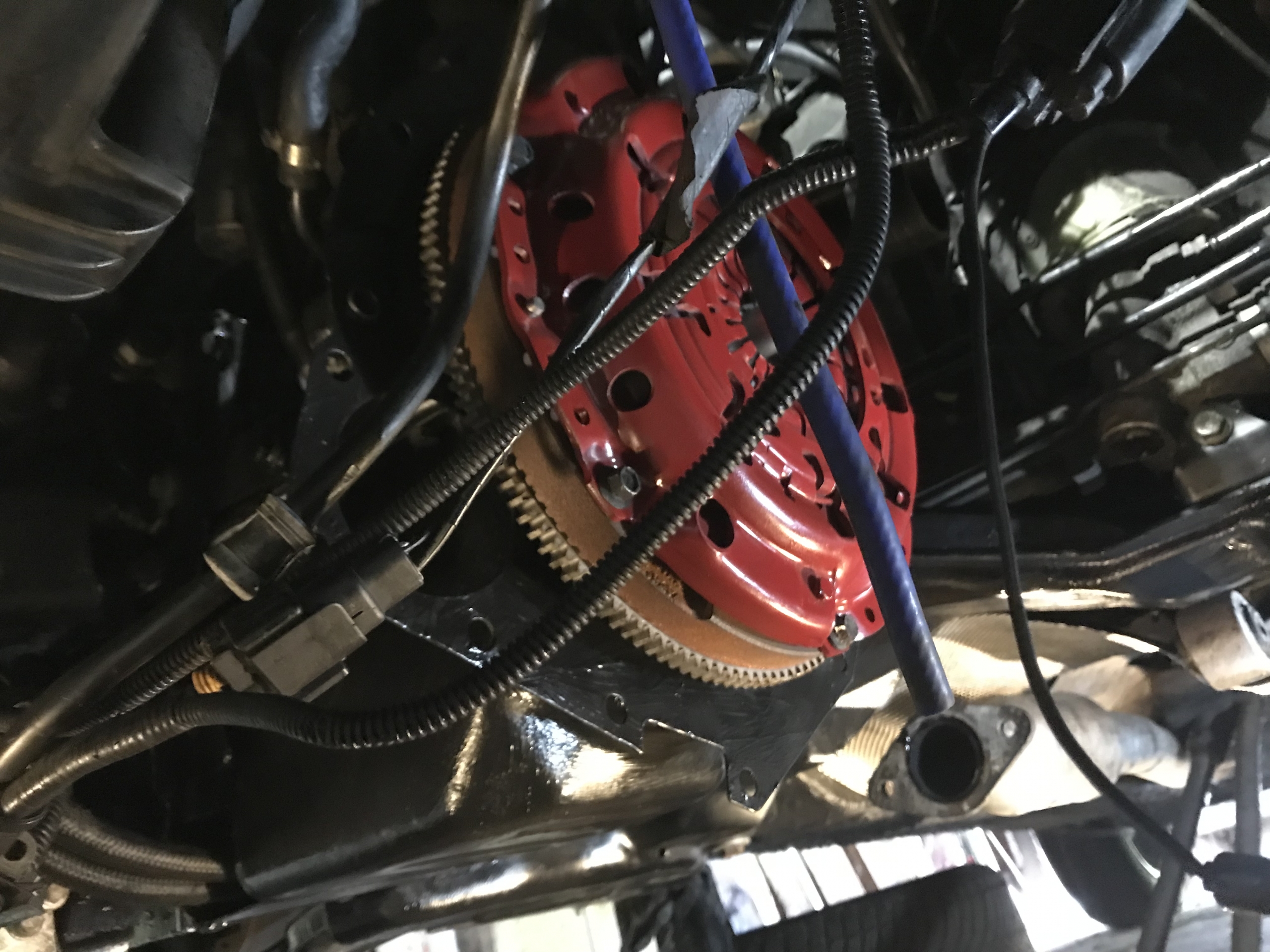

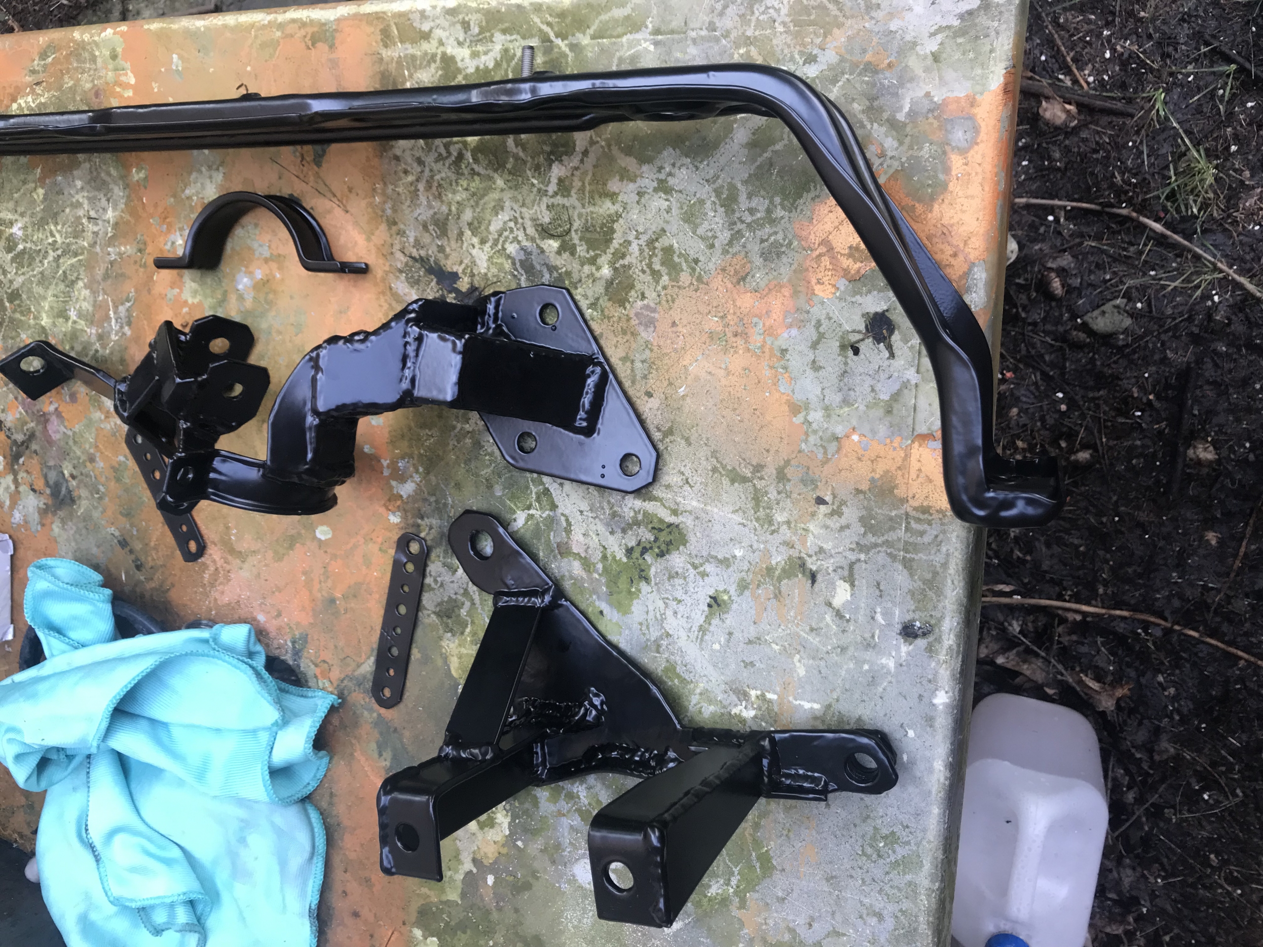

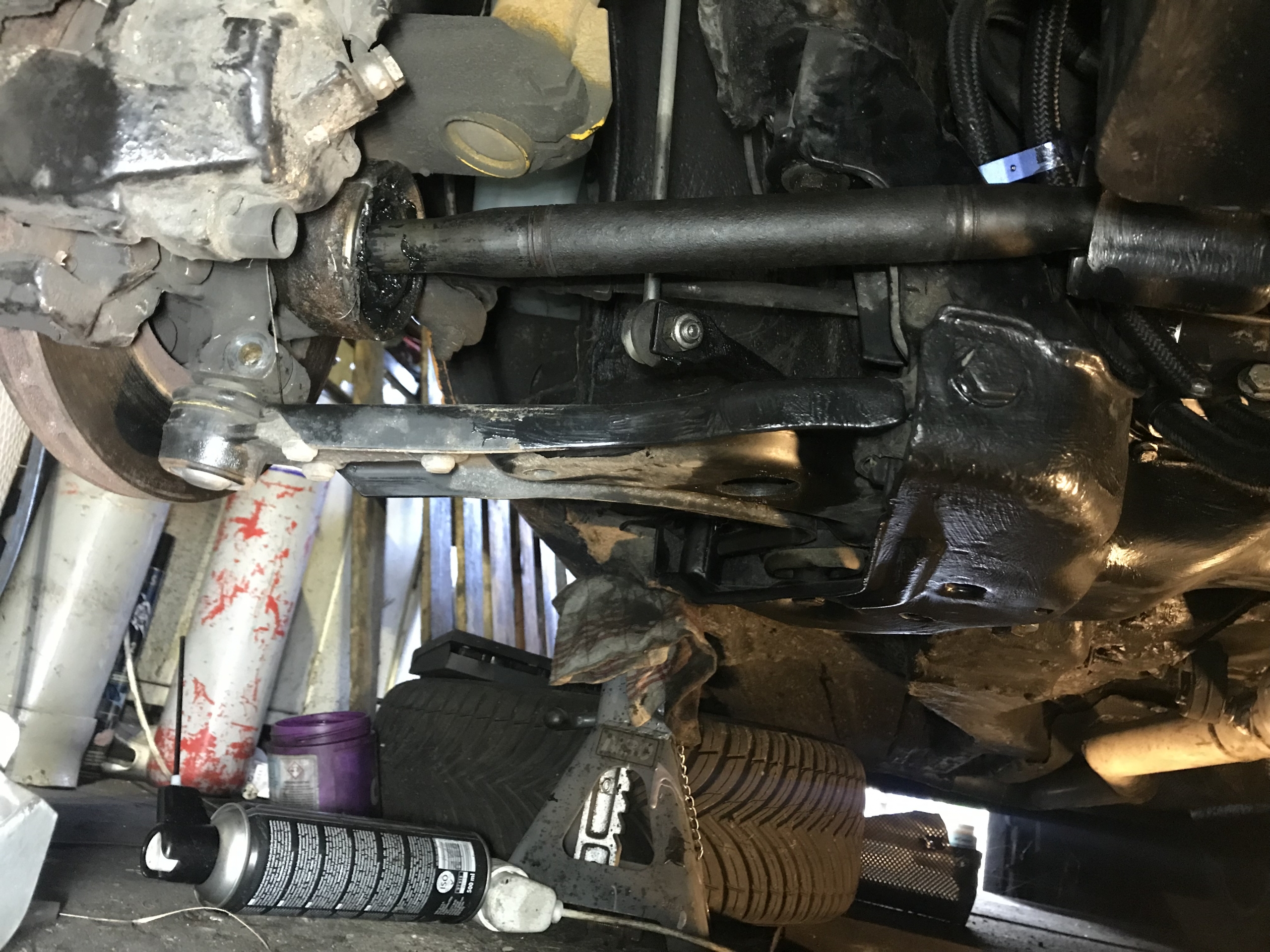

Później nastąpiła awaria stabilizatora...
Oczywiście nie było tak prosto się do tego dostać, co to, to nie... Pierwsze co, to obrobiłem śrubę przy kikucie obejmy gumy. Zero dojścia. Czyli co, trzeba popuścić sanki...

Sanki i stabilizator poszły do piaskowania i malowania...
Przednią część podłużnic normalnie schowaną pod sankami dokładnie wyczyściłem, pomalowałem epoksydem i konserwacją, zalałem wszystkie profile wewnętrzne śjuwaksami, itp...
Poszły oczywiście nowe śruby 10.9...

Na filmie widać też inny upgrade... Otóż w tak zwanym międzyczasie zacząłem poszukiwania większego wyświetlacza niż ten, który mam obecnie. No i znalazłem taki, który jeszcze się mieści, a jest znacząco większy (80x160 vs 240x320).
Tu widać jedno z pierwszych uruchomień, jeszcze przed przeskalowaniem grafiki i interfejsu:
A tu już po przeskalowaniu. Dodałem też dwa dodatkowe wskaźniki - jeden dla ciśnienia oleju, drugi pokazujący prędkość auta odczytaną z modułu GPS:
I taki ogólny rzucik na "proces twórczy":

Sporo rzeźbienia miałem przy magistrali olejowej.
Generalnie mówi się że spływ powinien być grawitacyjny, idący w dół. Niestety, z tym turbo osadzonym na tym silniku nie jest to możliwe. W obecnej sytuacji zasilanie olejem i spływ oleju będzie niejako "z boku", pod niewielkim kątem idącym w kierunku ziemi.
Mam nadzieję że nie sprawi to problemu, jak sprawi, to cóż. Takie życie.
Niestety nie da się obrócić rdzenia względem flanszy zimnej tak, by wszystko się ze sobą zgrało. Sterowanie geometrią na to nie pozwala.
Dodatkowo sytuację mocno komplikuje fakt, że między grodzią a silnikiem jest mało miejsca, a to turbo i tak już jest wielkie...

No to zmiana koncepcji... Jako że w sterowniku zaimplementowałem normalny CAN, i ślę za jego pomocą wszystkie parametry silnika, to zbudowałem osobny moduł wyświetlacza który ma własny mikrokontroler, soft, i komunikuje się ze sterownikiem właśnie za pomocą magistrali CAN. Dodatkowo ma zaimplementowaną zmianę jasności wyświetlania, i buzzer który np, mogę wykorzystać jak temperatura silnika wzrośnie nadmiernie.
W chwili obecnej więc wyświetlacz jest osobnym modułem, układ ma 4 kable (zamiast 8 ), i jest zupełnie niewrażliwy na jakiekolwiek zakłócenia.
Na zdjęciu prototyp do testów:
W obecnej postaci, jakby projekt trochę doszlifować wizualnie, to można by to w zasadzie sprzedawać, bo może to w teorii współpracować z każdym autem z CAN busem. Oczywiście trzeba by spędzić trochę czas by wyłapać wszystkie niezbędne ramki CAN (bo ja u siebie tworzę własne, z własnymi ID), ale to jest do zrobienia. Temat "na kiedyś tam."
Oprócz tej zmiany, sterownik działa jak działał, czyli w obecnej postaci obsługuje turbinę, czujniki, wentylator chłodnicy, świece żarowe, etc. I obsługuje GPS, dzięki czemu mam dostęp do daty, godziny, i prędkości pobieranej bezpośrednio z GPS. Taki mały bonusik.
Tu widać jego obecny wygląd (brat bliźniak do testów poza fiestą wygląda niemal identycznie)

I zrobiłem sobie sprzęgło kevlarowe w Aaronexie, bo w późniejszym czasie planuję swap skrzyni na MTXa z 1.8TDDI:

Druga kwestia - wyprofilowanie sanek. Przepchnięcie MTXa w tym miejscu to była lekka rzeźnia...
Oczywiście nie ma mowy o adaptacji oryginalnych łap z focusa, czy fiesty, trzeba rzeźbić.
No to rzeźbimy - blacha ~3mm, i jedziemy. Oczywiście pierwsza iteracja wyszła krzywo, i musiałem później poprawiać.
Założenie było ogólnie takie, by zawiesić MTXa na oryginalnych poduszkach, tak by maksymalnie ograniczyć rzeźbę. I mi się to udało, dzięki temu całość po otwarciu maski będzie wyglądać "normalnie".
To łapa tylna:
Po niewielkiej poprawce i malowaniu proszkowym:
Ciasno między maglem a skrzynią, ale inaczej się nie da.
A tu łapa górna:
I wisi:

Linki poszły dołem, pod autem, i zostały przewleczone nad sankami, jest tam wystarczająco dużo miejsca obok przewodów paliwowych i hamulcowych:
Tu jeszcze trochę do ogarnięcia zostało - osłona od dołu pod wybierakiem, jakieś przepusty gumowe na linki, tunel wewnętrzny, przewód wysprzęglika. To są w gruncie rzeczy pierdoły na później.

Półośki z foki. Pasują idealnie, skrócenie o ten 1cm to było właśnie to, czego było trzeba.
Całość została zrobiona u ogarniętego tokarza/spawacza, sam się za to nie chciałem brać. Półośki zostały przecięte, krawędzie splanowane, następnie obie części zostały wbite na tulejkę "na ciasno". Potem było dwa razy spawane (spaw/szlif/spaw).W trakcie pracy sprawdzalii na maszynie celem stwierdzenia czy nie ma bicia.
Oczywiście w praktyce okaże się co to jest warte, jak okaże się że np/ są wibracje, i ogólnie jakiekolwiek problemy, to zamówię półośki w motomaxie, i tyle.
W tak zwanym międzyczasie, i przy okazji takich grubych robót wychodzi sporo fuckupów po drodze, np. musiałem poprawiać zasilanie olejem w turbo - bo ciekło, a przy okazji tego "poprawiania" ukręciłem gwint w pompie oleju od banjo i samo ogarnięcie tego mi zajęło 3 dni roboty.
A tu rzut od spodu jak to wygląda już prawie poskładane - widać półośki na miejscu, nowy fmic idący dołem i "bokiem", a nie górą, bez zwężek jak poprzednio:
Nawet widać jak poprowadziłem i zamocowałem linki od wybieraka.
I wreszcie, po ogarnięciu ostatnich pierdół, poskładałem całość do kupy, i zrobiłem nawet kilka tras. Póki co spokojnie, najwyżej 120/h, bo robię program dla turbo (razem z mapą), i to całe strojenie turbo idzie trochę topornie.
Finalnie po złożeniu wszystkiego od góry wygląda to tak:
Więc jak ktoś nie wie że tam pod akumulatorem siedzi zupełnie inna skrzynia nie od tego modelu, to nic nie zauważy. Od góry zmian jest najmniej. ;)
Co do samej jazdy - o dziwo w związku ze skrzynią i napędem wszystko działa poprawnie. Testy zacząłem spokojnie: ;)
