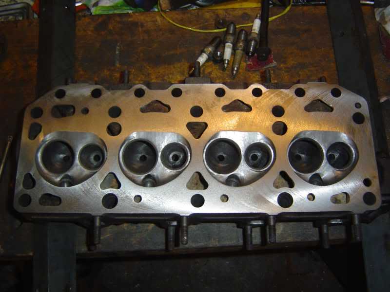

prawie skończona głowica gla,ma 33ml pojemności,po planowaniu mam nadzieje uzyskać cośw okolicy 28-29ml bo tyle potrzebuje :D nawierciłem sobie pare dziurek,żeby sie lepiej chłodziła :D i rozwierciłem lekko te istniejące :D

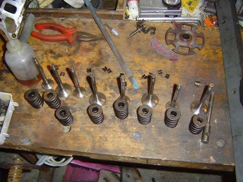

edit:pewna osoba zarzuciła mi,że wszystko nowe zamontowałem,otóz nie,głowica jest z 1977roku tak samo jak zawory ssące,zawory wydechowe natomiast z 1987roku z wersji z katalizatorem,uszczelniacze zaworowe są z hcs'a z 1992roku z zaworów,które mają trzonki o 1mm mniejsze :D fajnie ciasno wchodzą te uszczelniacze :D

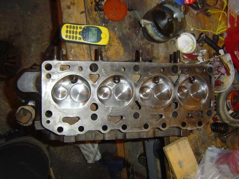

trzymajcie kciuki,żeby sie okazało,że trafiłem z stopniem sprężania,liczyłem to pare dni,bo żeby opisać kształt komory spalania trzebabyło kosmicznych wzorków matetmatycznych użyć,później zrobiłem to łopatologicznie odrysowałem kształt na kartce w kratke papieru i policzyłem kratki,oba wyniki były wręcz identyczne z nadmiarem z wzorków wyszło mi 4.4ml na 1mm a z kartki z niedomiarem 4.0ml na 1mm planowania :D

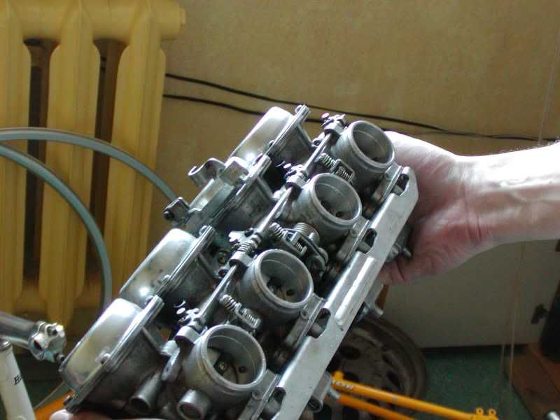

a to "COŚ" to 4ry przepustnice :D a dokłądniej 4ry gaźniki :D któe mam zamiar zapakować do fiesty :D

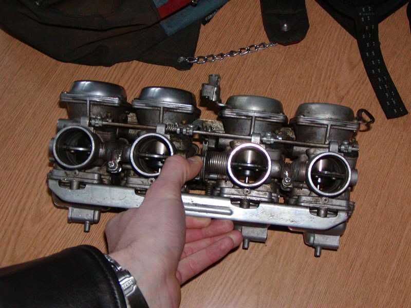

Van,odpowiednie gaźniki leżą już u mnie w domu od roku,niestety są troche za duże,mimo,ze pochodzą z hondy cbx750,zaraz zapodam fotke.co do Xpacka to jest jeden w Polsce :D nawet w stolicy 8)
