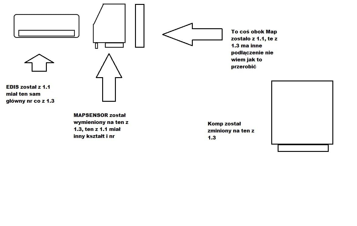

Witam dołączam się w temacie, bo nie chce zakładać nowego. Z taką przekładka o której pisze się, że powinno wszystko pasować nie jest tak do końca. Przeszukując forum nie znalazłam dokładnych odpowiedzi. Moja Fieścinka niedawno przeszłą taki zabieg przerzutki z 1.1 na monowtrysku na 1.3 na monowtrysku. Pewne rzeczy nie pasowały np: koło zamachowe. Były też rzeczy które się różniły np: kolektory, misa, monowtrysk z dodatkowym wejściem, obudowa filtra powietrza, portki, komputer, mapsensor, to coś obok mapsensora itd.
No i tak jak wyżej koledzy piszą 1.3 ma te dziwne rurki. Chciałam to podłączyć i tu mam problem, bo koleją z tych różniących się rzeczy jest taki dodatkowy zaworek na 2 piny przez który przechodzą jakieś wężyki (może to jakieś podciśnienie), czy to powinno być gdzieś między monowtryskiem a czarną plastikową obudową z napisem Pierburg w której łączą się rurki metalowe? W instalacji z 1.1 nie ma miejsca na wpięcie tego zaworka. Jak to mądrze rozwiązać???
Druga sprawa to taka, że opisane przeze mnie 1.3 na zimno bardzo fajnie się zbiera, ale jak się trochę rozgrzeje to przymula się przy gwałtownym wciśnięciu gazu tak jakby się zalewała? - co z tym można zrobić? (Poprzednie 1.1 pracowało na odwrót na zimnym nie jechała dopuki nie złapała temperatury, po rozgrzaniu zmieniała się w ładnie zbierającego się potworka ;P) Sonda jest sprawdzona i działa.
Czy to może być wina złego spasowania osprzętu ???
Dodaje taki śmieszny schemat (bo lepiej nie umiem) dla wyjaśnienia co zmieniłam.
Z góry dzięki za pomoc, pozdrawiam misiocha92.
