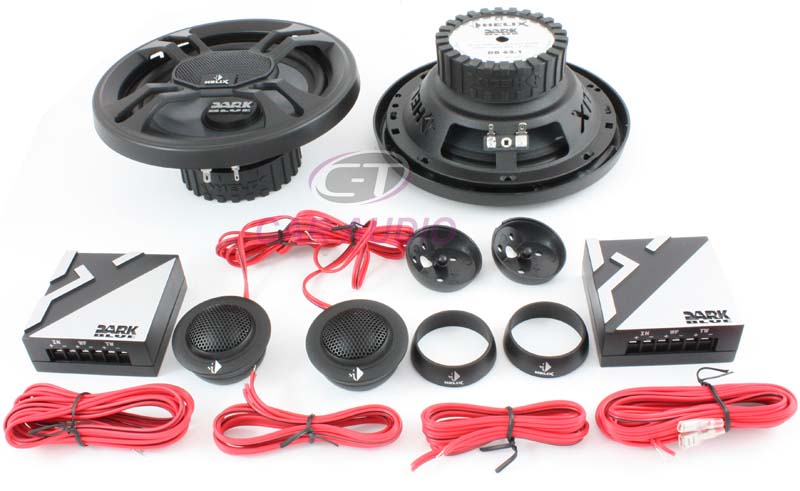

na allegro zakupiłem zestaw -heliksy db 62.1 które mam zamiar zamontować.

Zastanawia mnie jeszcze jedno czy jeżeli kupie te helixy db 62.1 16-stki
to czy one z dystansami wejdą bez dodatkowych przeróbek w te 5x7.
Bez konieczności nacinania plastiku tak aby bez problemu zmontować drzwi aby głośnik nie dotykał tapicerki(boczków)
Wydaje mi sie ze beda pasowaly na 99% :yes:
