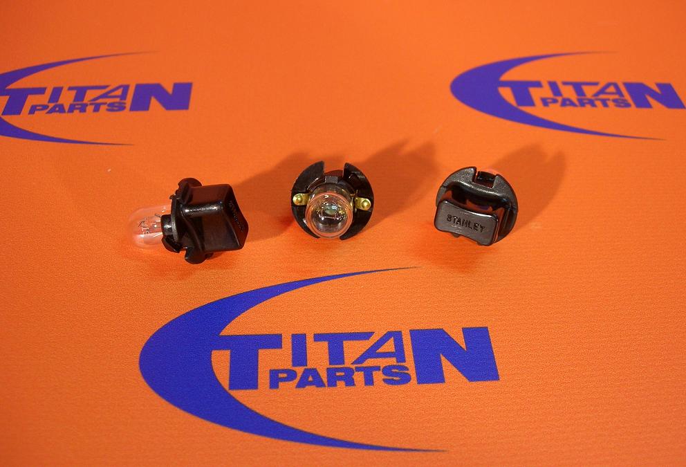

Podświetlenie główne cyfrowego licznika - R10 2W - Jak wygląda?
Panel nawiewów i LCD z cyfrowego licznika - R5 1,2W

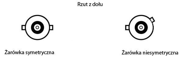

Pufcio napisał/a:
Wykonałem rysunek. Pewnie jeszcze nieraz się przyda :)

halogen p/mgłowy xrkach to H3
lampy tylne hella/ mhv - asymetryczne ale nie pamiętam czy wszystkie czy tylko kierunki
GALERIA ZE SPOTÓW TZ
siekierap
s'klarnia
Wysłany: 12 Lis 2009, 20:38
sowa napisał/a:
A drogowe też H1?
sowa napisał/a:
A w tym wypadku nie zmienia się tylko kloszy?
Generalnie to asymetryczne wsadza się w miejsce fabrycznych pomarańczowych żarówek, zaś symetryczne w miejsce białych :yes:
