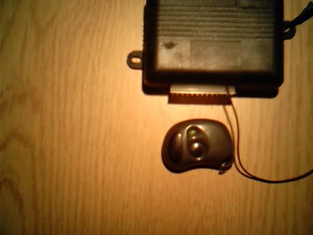

To ja troche z innej beczki.
Mam centralke alarmową firmy Prestige z serii APS-200 ale nistety nie mam schematu urzadzenia i nie wiem jak to podłączyć, Alarm chodził u ojca w uno ale zesrały się siłowniki w drzwiach i wywalił wszystko.
Ja mam centralny z kluczyka i bym chciał tylko wykorzystać centralke jako sterowanie pilotem bez innych bajerów.
Da rade jakoś na to poradzić?
Ma może ktoś schemat jakiś albo gdzie mogę go znaleźć?
Pozdrawiam.

Bodo
Wysłany: 19 Lut 2005, 17:39
Dokładnych wskazówek Ci nie dam. Centralke mam w domu a wszystkie kabelki i kostki zostały w ojca samochodzie. Jedynie wywaliłem czujniki ruchu. Centralka działała cały czas bez zarzutu tylko zwaliły się siłowniki w drzwiach a alarm i tak był zbyteczny.
Fotki masz poniżej.
http://img.photobucket.co...219_173700X.jpg
http://img.photobucket.co...219_173225X.jpg
http://img.photobucket.co...219_173205X.jpg
http://img.photobucket.co...219_173130X.jpg
http://img.photobucket.co...219_173057X.jpg
W razie czego pytaj się śmiało.

Bodo
Wysłany: 19 Lut 2005, 20:48
Na dłuższym boku jest 13 pinów a na krótszym 2 po 2 piny i między nimi 1 taki malutki też na 2 piny.
KJolory podam Ci później.

Bodo
Wysłany: 20 Lut 2005, 15:36
Wyciołem kostke.Fotki telefonem na serwerze :
http://img.photobucket.co...220_153557X.jpg
http://img.photobucket.co...220_153539X.jpg
http://img.photobucket.co...220_153130X.jpg
Do jasno zielonego był wpięty czujnik ruchu. Tak przynajmniej pamietam.
Czyli centralka daje tylko sygnał zamknięcia na centralke od zamków??
Gdzie w takim razie szukać tej zentralki jak zamki mam fabrycznie??
Albo inaczej gdzie mam podpiąć sygnał z centralki alarmowej do zamknięcia/otworzenia drzwi??
Dzięki wszystkim za pomoc
