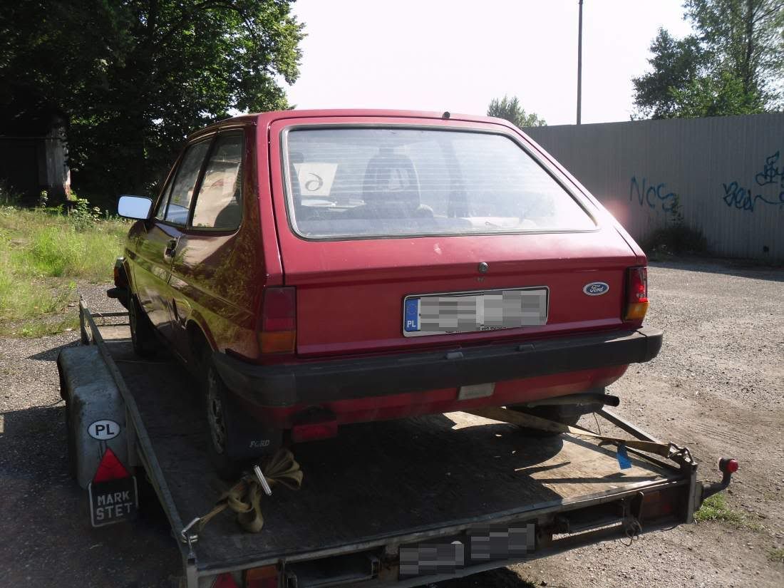

Tak czy inaczej czas leciał i trzeba było się zacząć rozglądać za czymś innym. Jakoś przez przypadek jeden znajomy znalazł na szrocie mk 1. Po drodze gdzieś tam pojechałem obejrzeć fiestę z przekonaniem, że to jakiś totalny szrot. Jak bardzo się zdziwiłem gdy po 15 min dokładnych oględzin nie znalazłem praktycznie rdzy. Wydawała się być idealnie zdrowa. Widać było, że ktoś o nią dbał, miała grubą warstwę konserwacji i wosków wszędzie, plastikowe nadkola i ogromne chlapacze. Była świetna.
Plan był prosty zawieszenie, hamulce, wnętrze z czerwonej xrki, silnik zetec z rozbitego escorta znajomej i skrzynia 5 biegów. I na tym etapie pragnę zaznaczyć, że jeśli ktoś chce coś takiego zrobić niech się dobrze zastanowi. To nie takie proste jak wygląda w internecie ;) Ale zanim dalej to kilka fot z dnia zakupu:
