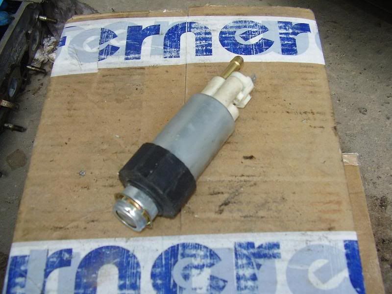

http://img.photobucket.co...4/226751910.jpg mam takie za grosze nowe
