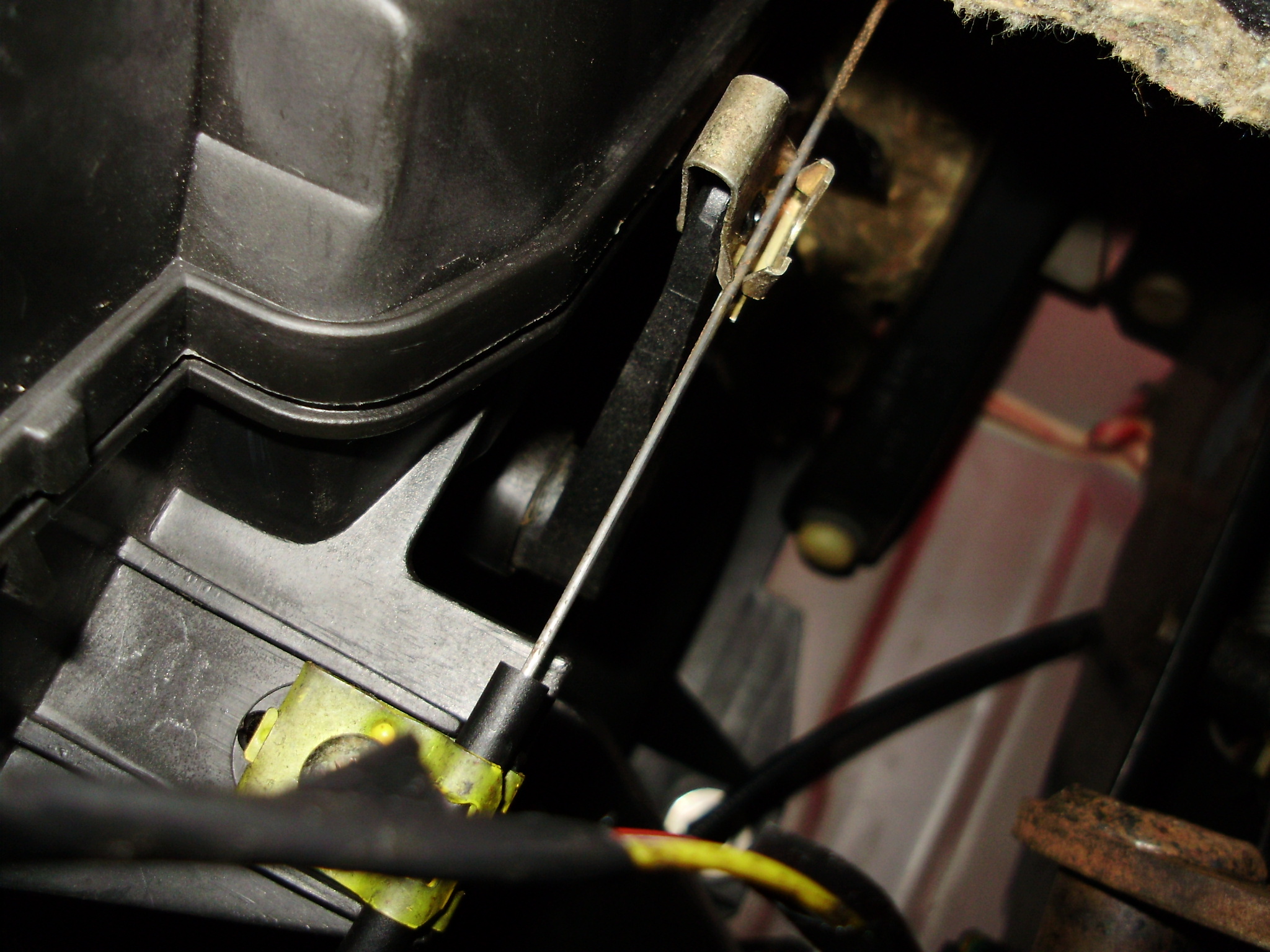

witam mam problem spadła mi linka od zmiany nawiewu zimno/ciepło .nie wiem jak to linke zaczepić .bardzo proszę o zdjęcie lub coś innego bo nie mam zielonego pojęcia jak to zaczepić

piotr1, masz krótką czy długą deske?

mam krótką
Posty: 4013
Wysłany: 28 Lis 2012, 20:50
piotr1, to jeszcze się nie zapytałem, w którym miejscu się spadła :P
Jeżeli przy nagrzewnicy lub mocowanie koło kółka to jakotakie fotki poniżej:
Jeżeli mocowanie do kółka, to jutro to rozbiore, bo musiałbym wpierw farelką potraktować plastiki, żeby się nie połamały.
Jak któryś element dokładniej obfotografować (chociaż tam dość ciasno jest), to dawaj znać.

pierwsze trzy zdjęcia tak u mnie wygląda .
a mogła ta żółta blaszka odpaść
jutro zobacze
