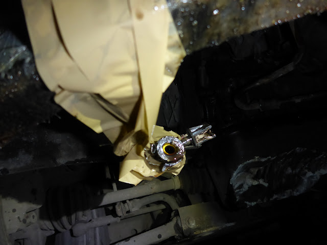

Kilka dni temu przez kumulację kilku czynników w głupi sposób wylądowałem w rowie. Straty na pierwszy rzut oka niewielkie, ale to się okaże w sobotę, jak pojadę składać fieścinę do kupy. Z układu chłodzenia teoretycznie do wymiany jest tylko jedna mała pierdołka, ale za cholerę nie mogę jej nigdzie namierzyć, a mianowicie końcówka szybkozłączki wężyka, który chyba (ciemno było) idzie od zbiorniczka wyrównawczego w dół samochodu i tam łączy się z gumowym przewodem. Sama szybkozłączka jest cała, ale nie wytrzymała wspomniana końcówka wetknięta w wąż gumowy
Jak to cholerstwo fachowo lub potocznie się nazywa? W katalogach w hurtowniach nic takiego niema do tego modelu. Na portalach ogłoszeniowych szukałem i jak już coś jest to albo wężyk wychodzący ze zbiorniczka, albo ten gumowy, ale w obu przypadkach bez tego żółtego króćca ;-|
Teraz jeszcze się zastanawiam czy to aby na pewno wężyk układu chłodzenia. Wyciekał lekko czerwony płyn, a taki miałem zalany płyn chłodniczy. Glikol jest lekko śliski i wodnisty, tak to wyglądało. Ale jak patrzę na foty przewodów, to powrót wspomagania wygląda bardzo podobnie. Ma ktoś schematy jest on jest puszczony? Teraz sobie jeszcze przypominam, że podczas holowania kierownica chodziła nad wyraz lekko jak na samochód ze wspomaganiem ze zgaszonym silnikiem.

Żeby nie zostawiać tematu niezakończonego - wężyk okazał się faktycznie wężem powrotu płynu wspomagania. Kupiłem wąż używany (50zł z przesyłką), wymieniłem jedynie króciec, napełniłem układ i wsio gra i bucy :) Smok oleju był połamany, więc dobrze, że na wszelki wypadek kupiłem używkę na podmianę (30zł). Miskę wrzuciłem nówkę sztukę, bo w hurcie netto była w cenie schodzonej używki na alledrogo. Uszczelnienie na jakiś silikon przemysłowy - nic nie cieknie. Mimo mocnego grzmotu nie wywaliło czujnika uderzeniowego, silnik zagadał bez problemu.
