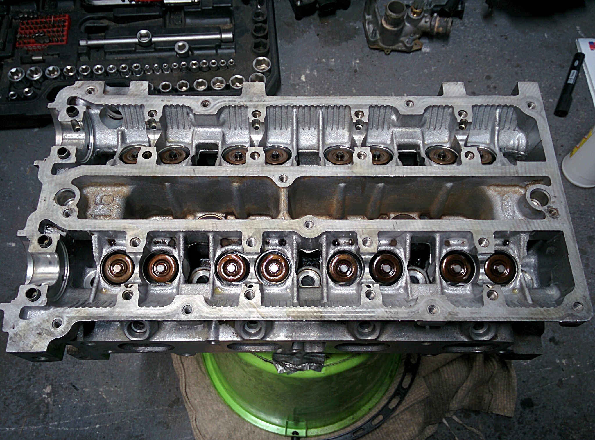

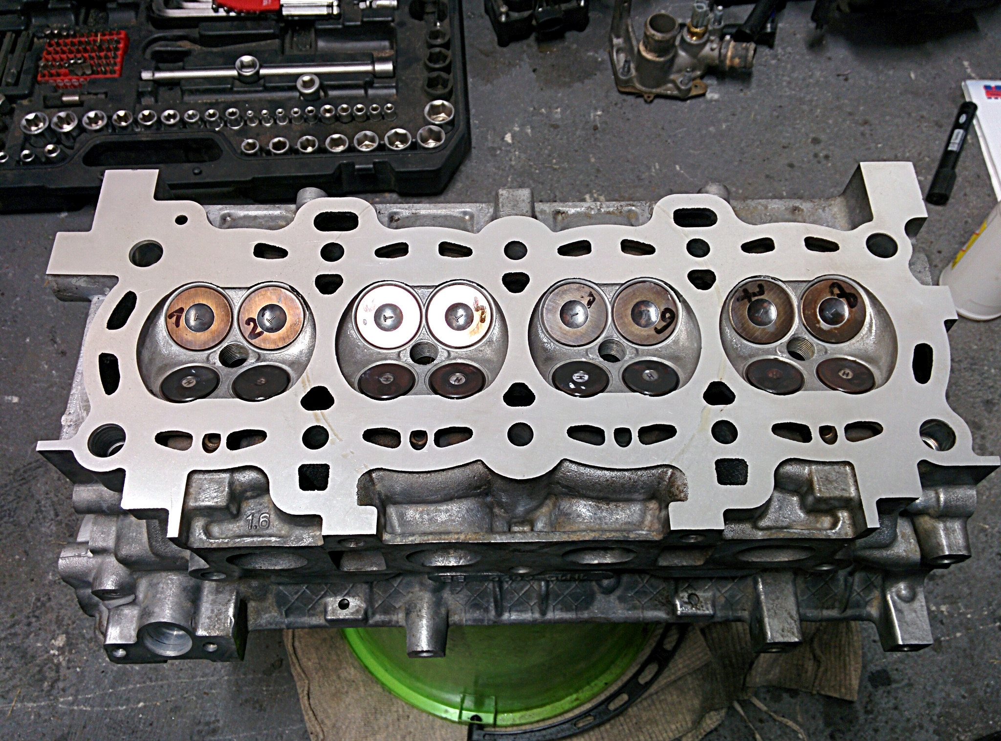

Fofi się serwisuje.

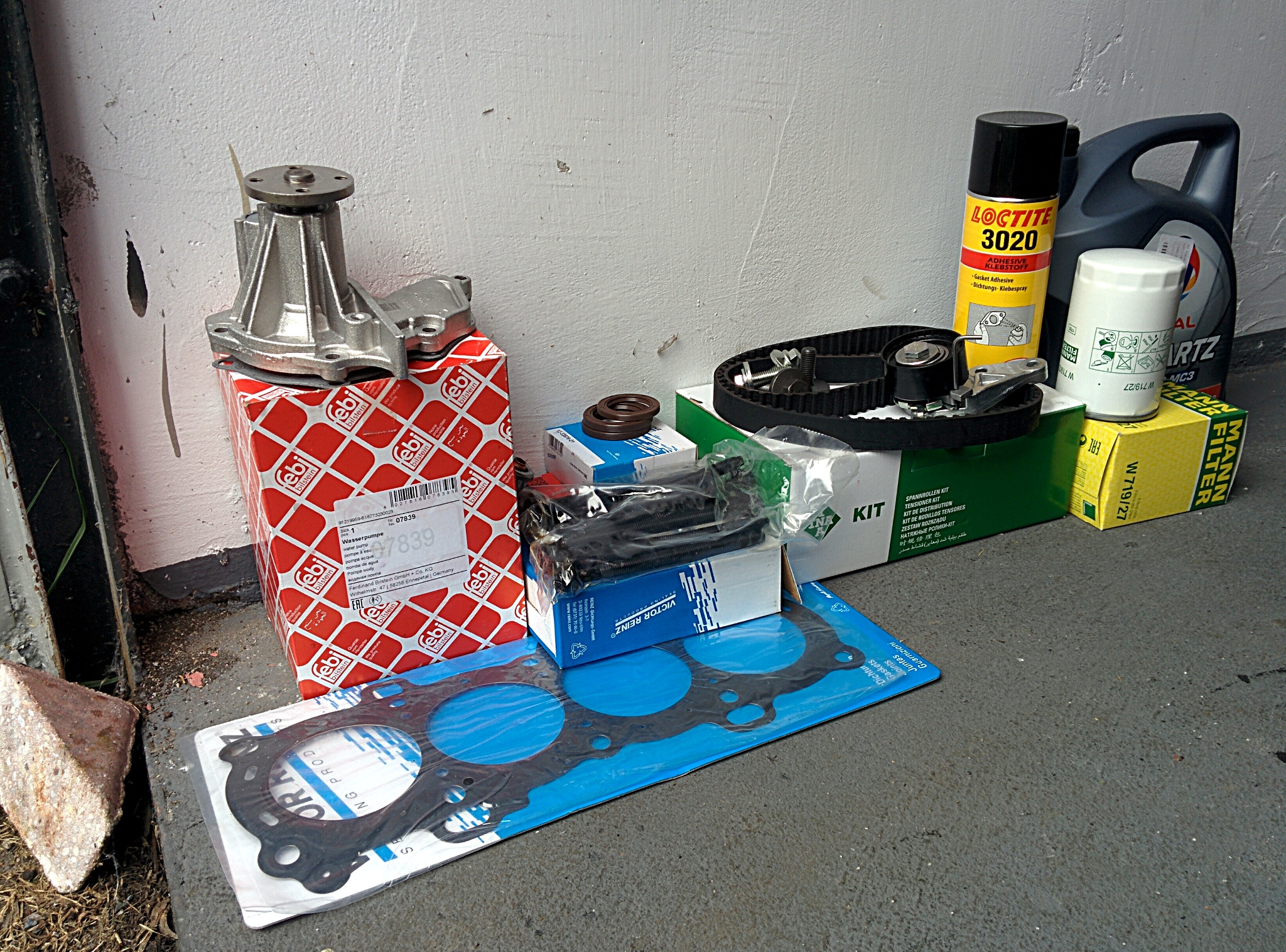

Trochę gratów potrzebnych do serwisu silnika
Głowica była prosta i szczelna, została zjechana ledwo 0,1mm.
Zawory dotarte i szczelne. Uszczelniacze wymienione na nowe Victor Reinza, na 2 zaworach zostały skorygowane luzy.
Założyłem uszczelkę pod głowicę Reinza + Loctite 3020. Wymieniłem uszczelniacze wałków, wału oraz uszczelkę pokrywy zaworowej - wszystko Reinza. Wpadł ozrząd INA z pompą wody KWP i termostatem Gates oraz Olej 5w40 Total Quartz Ineo MC3 z flitem Mann.

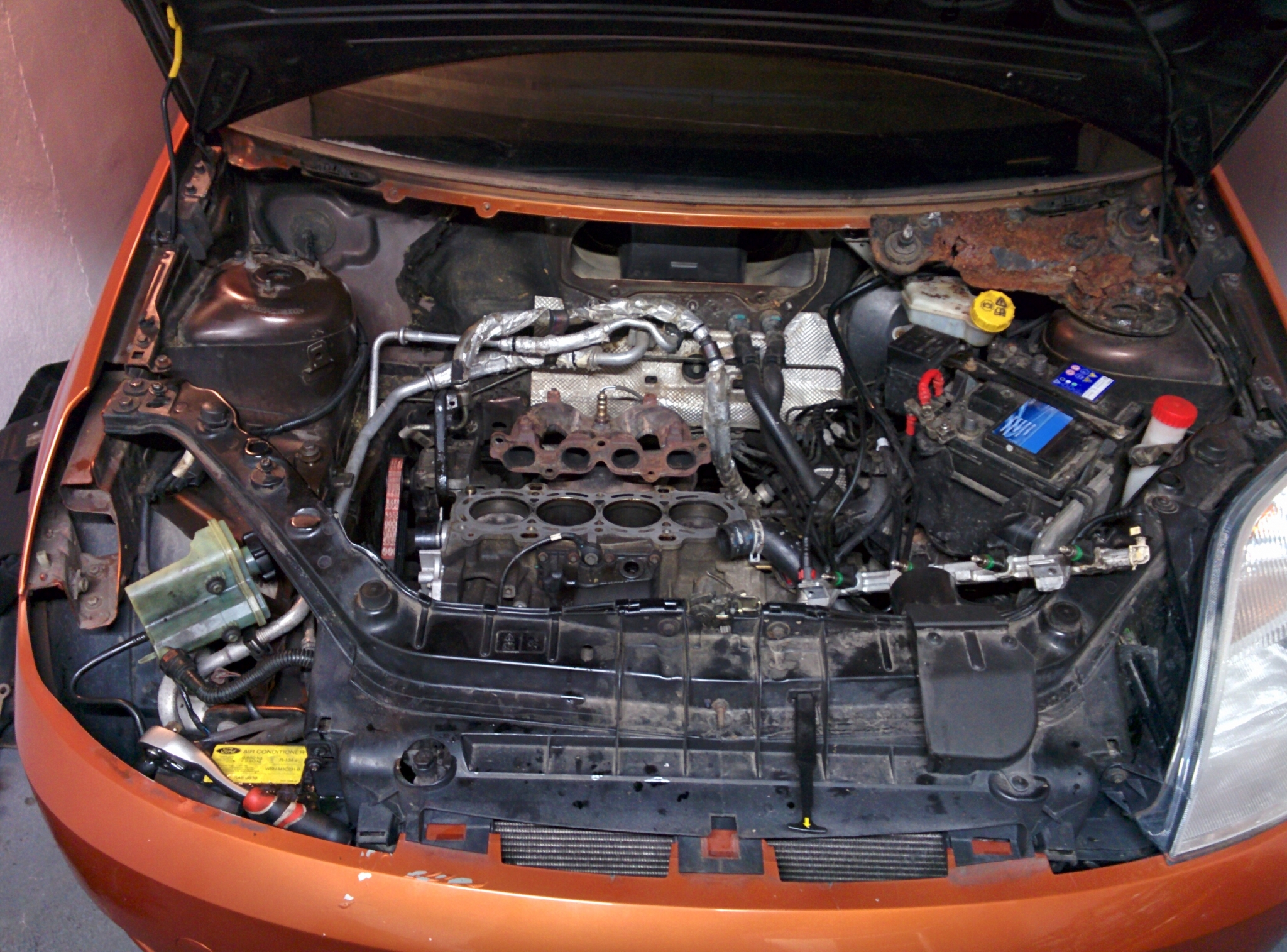

Auto odpalone ale jest jeszcze kilka tematów do ogarnięcia. Kurde trafiłem na auto po handlarzach z Szamotuł, jest wesoło :D

Co Ci tak strasznie zardzewiało pod maską (na zdjeciu z prawej górej strony) ???
Wiek: 53
Wysłany: 9 Lip 2017, 11:06
slawomirro, mocowanie wycieraczek...
