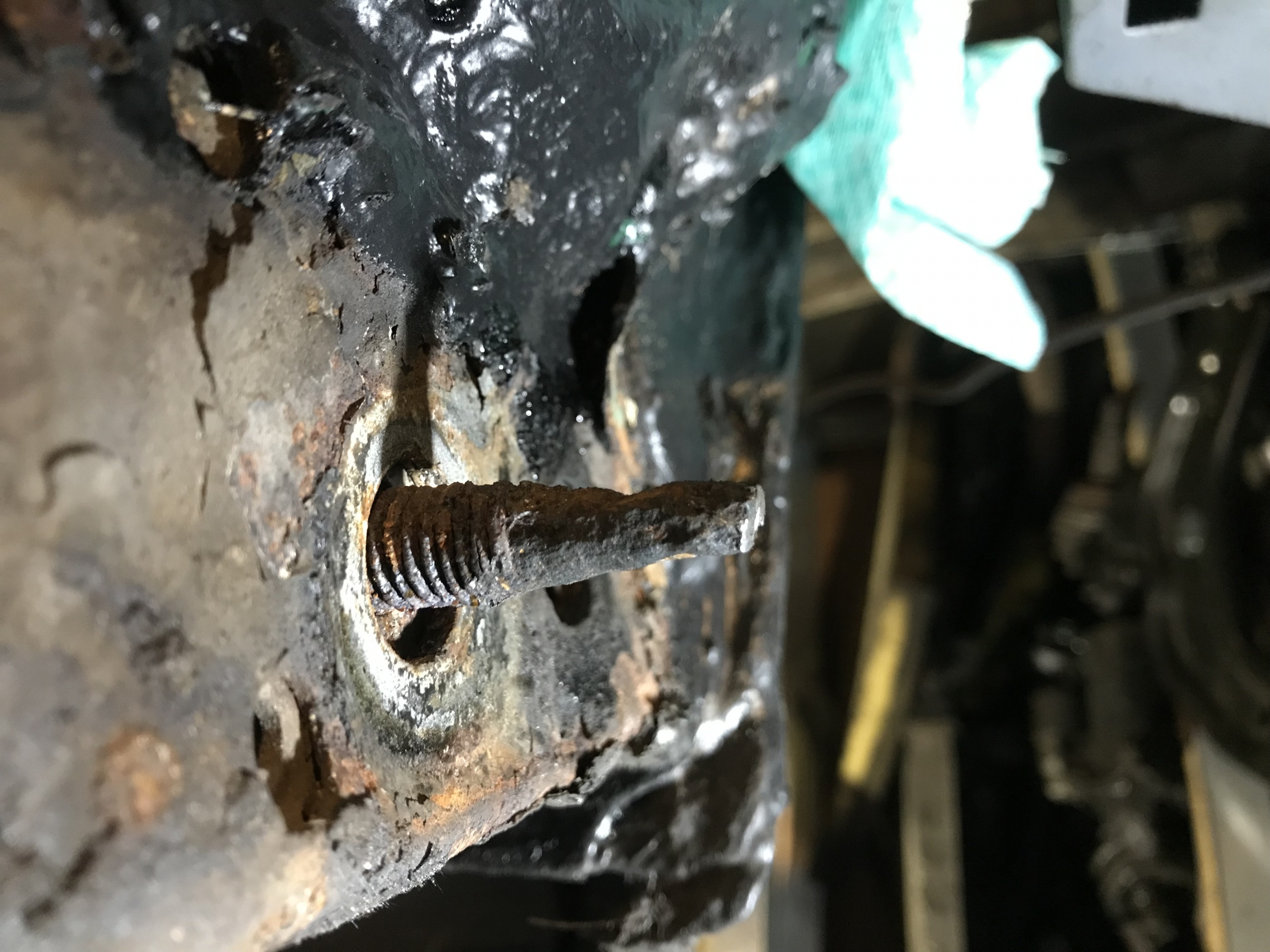

Witajcie
Chciałem zdemontować sanki w swojej fieście aby wyjąć maglownice i oddać na sprawdzenie. Niestety śruby od sanek które wchodzą w podłużnice są tak skorodowane że nie idzie ich wykręcić. System blaszki z nakrętką schowane w podłużnicy jest tragiczny, kto wie jak to wygląda ten pewnie rozumie. Od odkręcania, wygięło się tam coś w środku podłużnicy i blaszka nie ma się o co zaprzeć więc śruba kręci się dookoła. Czy ktoś przerabiał kiedyś taki temat? Czyżby trzeba było ciąć podłużnice żeby dostać się do śruby a potem to spawać?

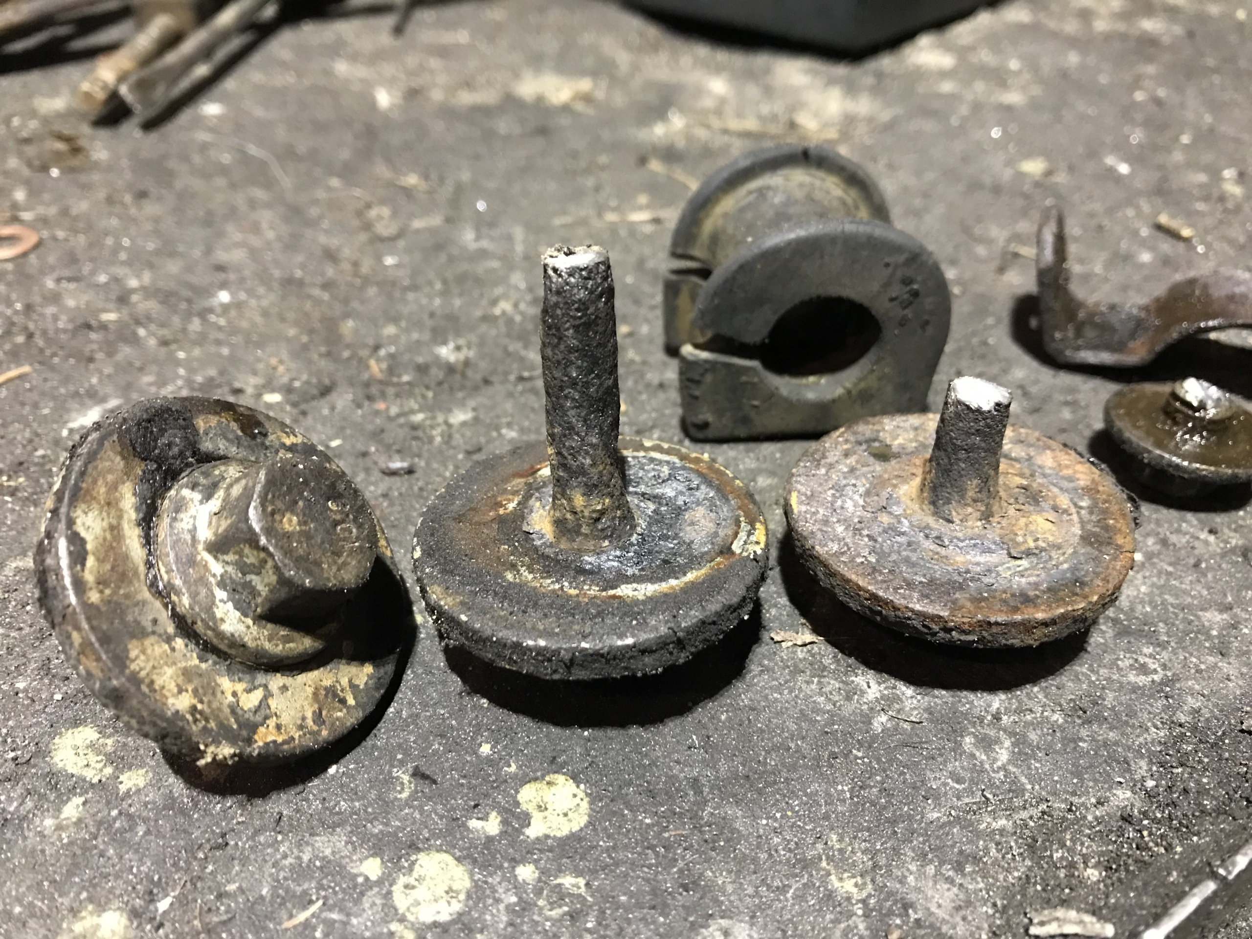

Mam ten sam problem macie jakieś sposoby ?
Narazie odciąłem łby z torxow i sanki wyjąłem ale teraz muszę jakoś je wykręcić z podłużnicy .

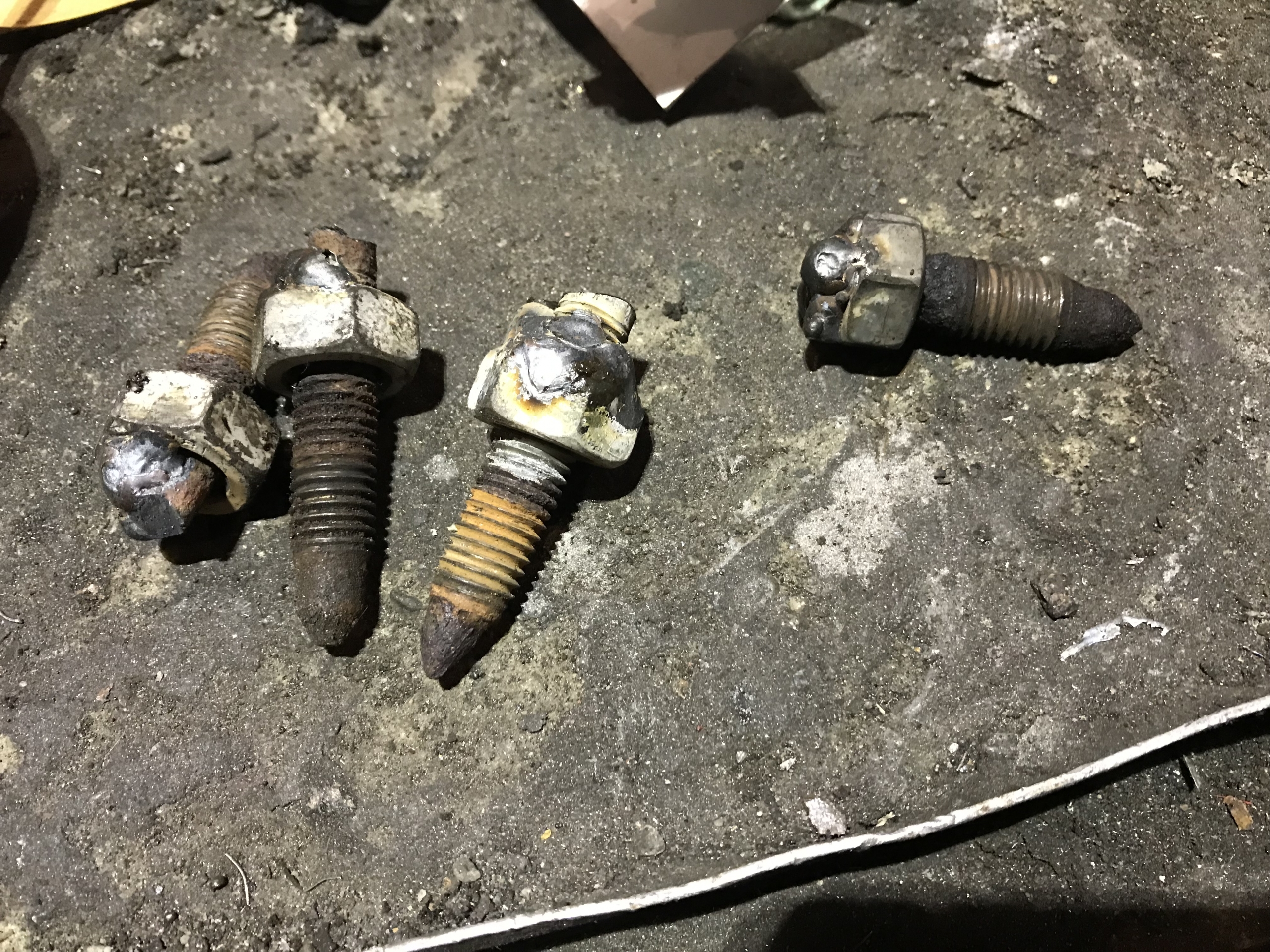

Oczywiście że znamy temat.
U mnie wszystkie śruby sanek były w takim stanie, i nie było czego odkręcać. Nakrętki wewnątrz budy przeżyły, ale wykręcanie kikutów to był dwudniowy proces. W takim przypadku pomagają wszelakie środki penetracyjne + grzanie + spawarka. Jeśli nakrętki w budzie umrą - to tylko cięcie budy żeby się do nich dostać, i późniejsze spawanie.

Tylko u mnie w podłużnicy się kręci ten łepek i nie można odkręcić ale jak nie ma na to sposobu to cięcie i spaw zostaje .
