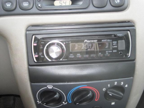

Wracając jeszcze do regulacji basu, jak macie u siebie wyregulowane skrzynie, tzn. w radioodtwarzaczu jak macie ustawione tony niskie, wysokie, itp. a jak macie wyregulowany wzmacniacz. Czy w radiu macie np. bass 0 a we wzmacniaczu na maxa (przykład), wiem każdy ma swoje upodobania ale każdy przecież może się podzielić z swoimi doświadczeniem :)

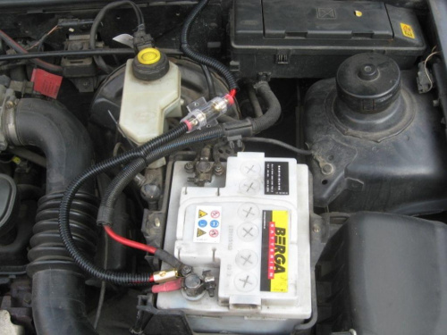

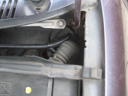

Kilka fotek:

wiec o tym że gdy w radiu ustawisz bas na 0 to na wszystkich głośnikach będziesz miał na 0. Ja na radiu ( mam pioneera tak jak Ty) ustawione mam +6 a podbicie na LOW. Co rozumiesz przez ustawienie basu na wzmacniaczu?

Włącznik/wyłącznik zamontowany :-P
