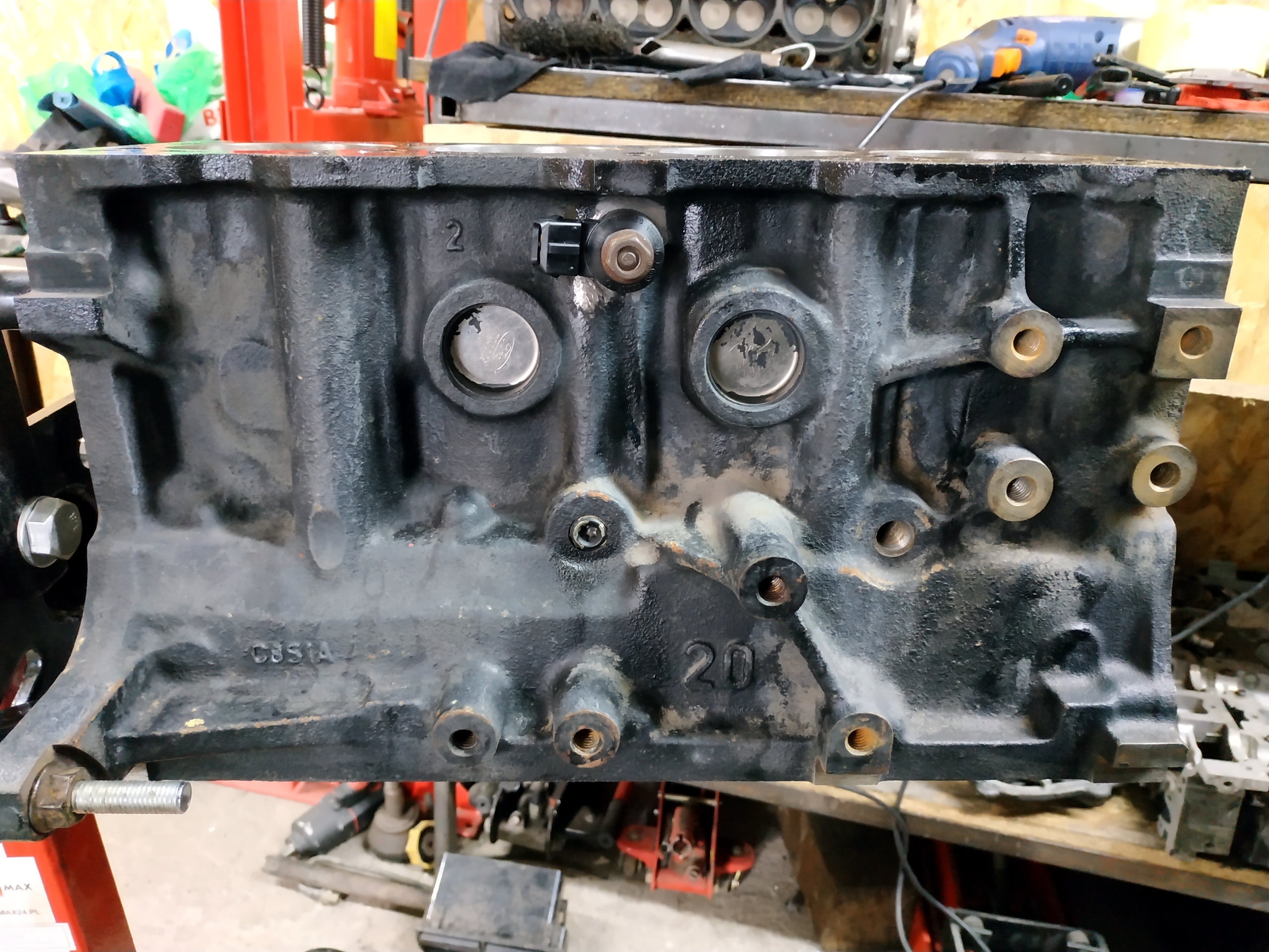

Blok zmodyfikowany pod nowe tłoki, splanowany. Dodatkowo pomiędzy 2 a 3 cylindrem blisko głowicy udało mi się zrobić miejsce na szpilkę M8 pod czujnik stuku lub det can.
Wał wraz z osprzętem idzie do wyważenia dynamicznego. Jak wróci będę mógł poskładać dół silnika.

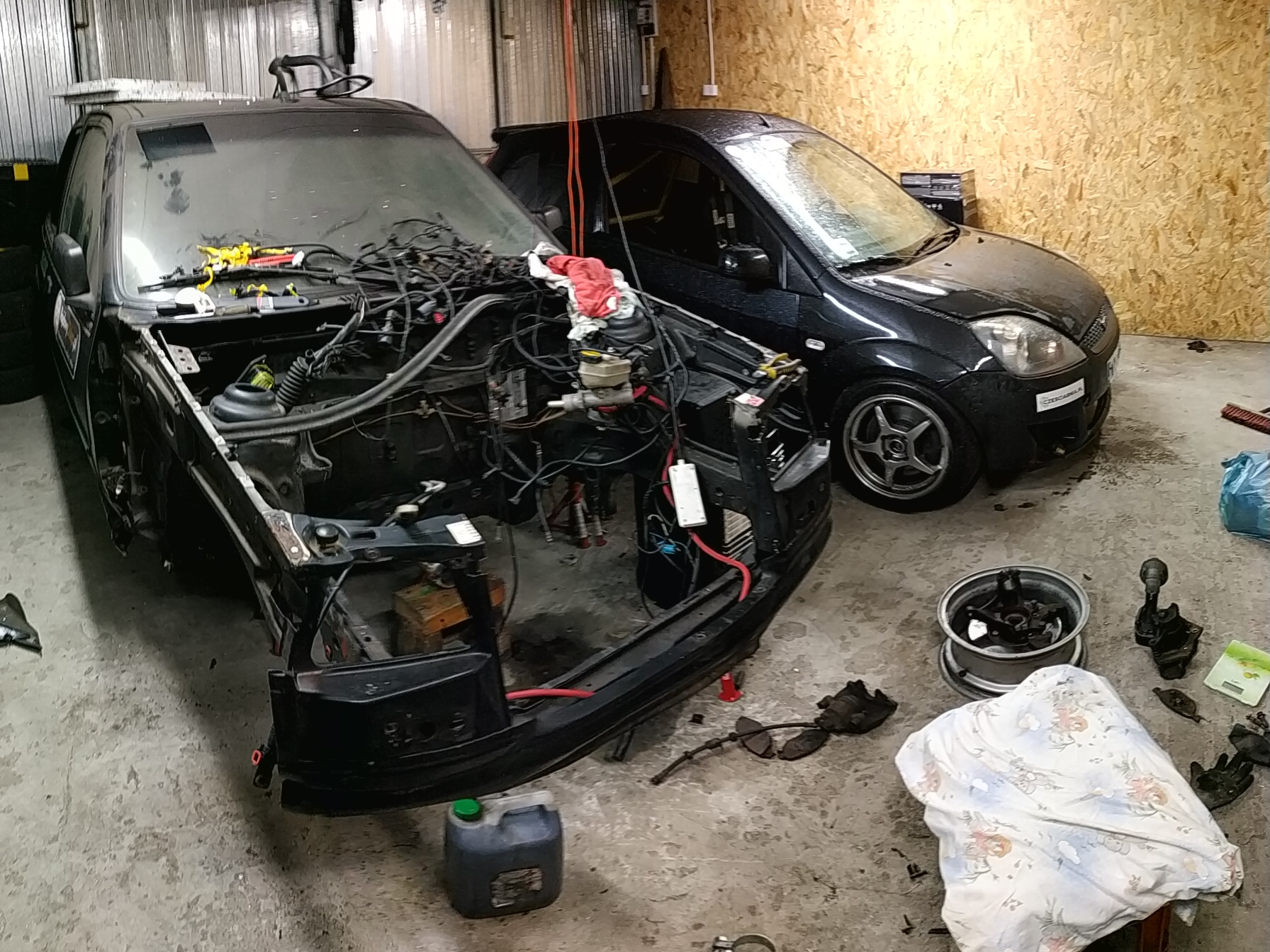

Obecnie pracuję mocno nad rajdową Fiestą ST150 znajomego, więc pracę nad XR2i chwilowo są zawieszone ale ogarniam wszelkie kwestie zakupowe i sprawy które muszę zlecić komuś.

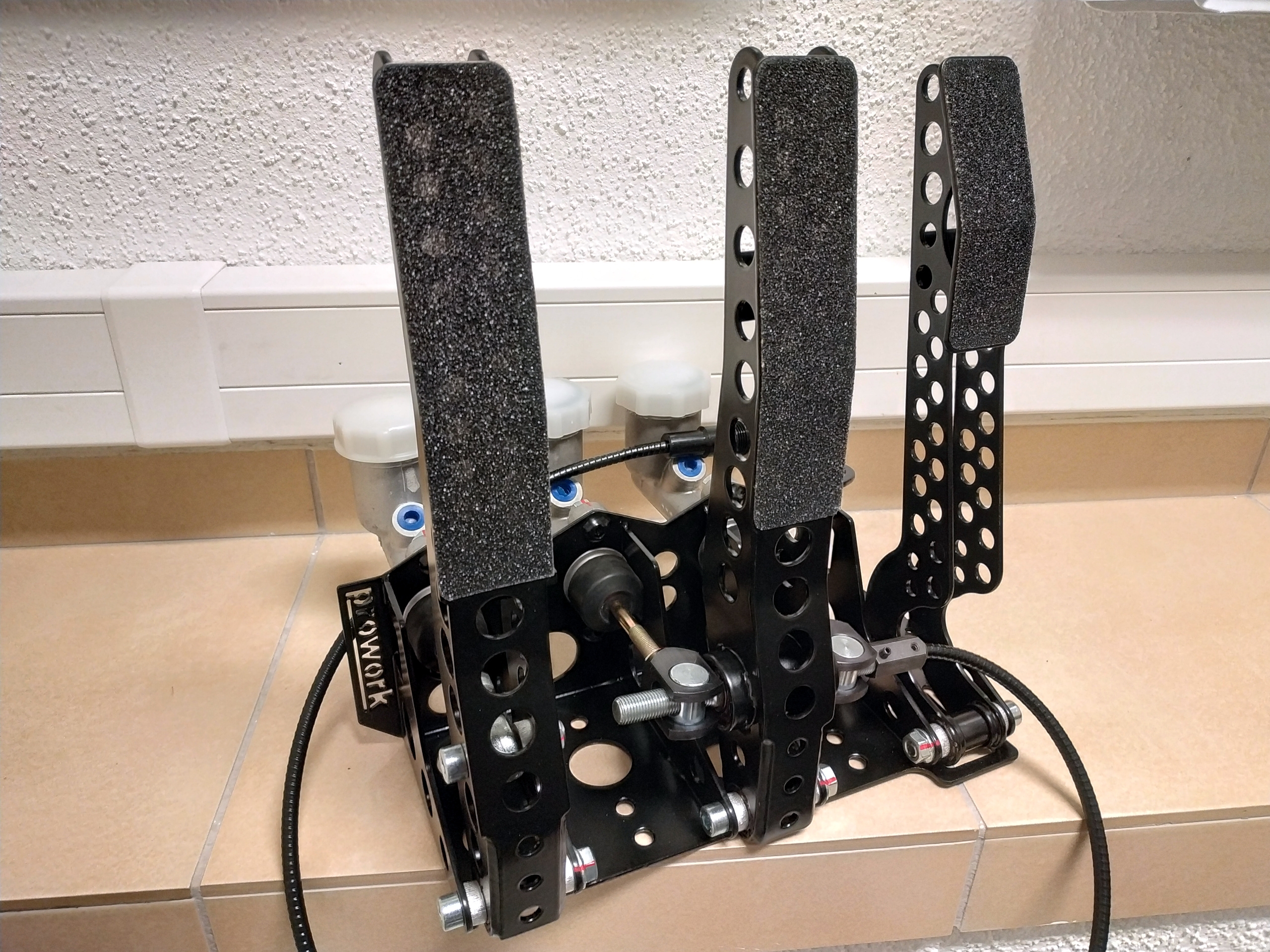

Z takich najświeższych gratów dotarł do mnie zamówiony już jakiś czas temu pedalbox od polskiego producenta - firmy Prowork. Mówiąc krótko mega produkt i warto było zlecić to komuś niż rzeźbić samemu z ori pedałami - taki w sumie był zamysł na początku. Z takich fajnych rzeczy to dodam, że pedalbox posiada balancer między pompami i pokrętło na lince pozwalające na zmianę rozkładu siły hamowania przód/tył w locie. Przydatna opcja w lekkim fwd w trudnych warunkach pogodowych.
Przejście na pedalboxa to początek planowanej większej modyfikacji - przespawanie ściany grodziowej bo z komory wszystko związane z hamulcami robi wypad, oraz maksymalne cofnięcie i obniżenie fotela oraz skorygowanie i cofnięcie kolumny kierowniczej.
Chciałbym maksymalnie poprawić pozycje za kierownicą i przy okazji poprawić trochę rozkład mas.

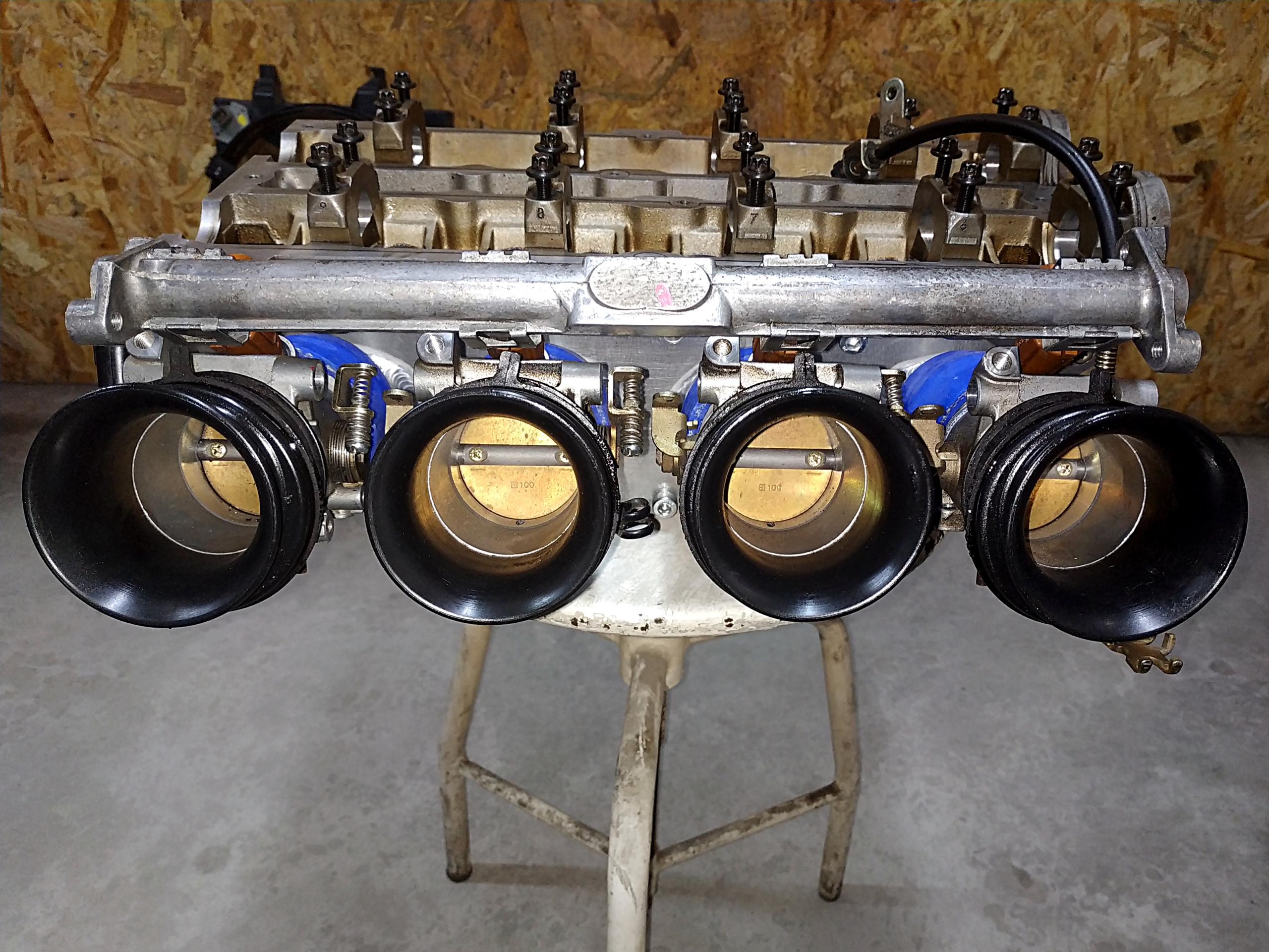

Czekam jeszcze na flansze ssącą pod trąbki z GSX-Ra i w sumie chyba największe jednorazowe wydatki mam za sobą. Zostanie ogarnąć głowice, policzyć pod finalny spec silnika kolektor wydechowy i resztę wydechu i poskładać te całe puzzle w całość.

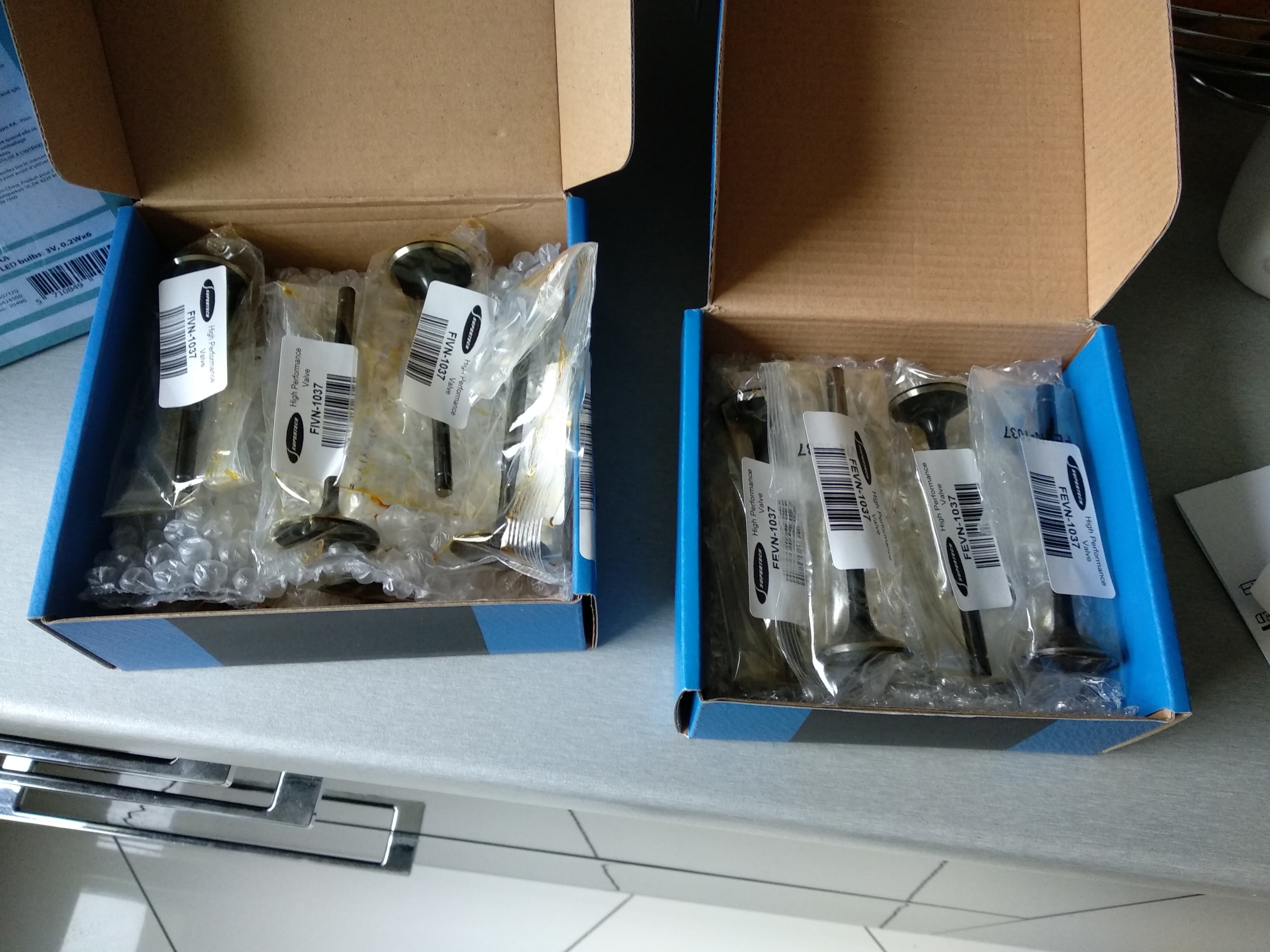

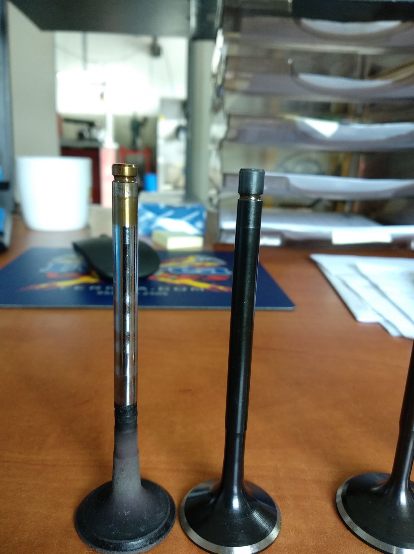

zestaw zaworów Supertech +1mm
Oczywiście musiał wyjść fuckup. Nie wiem czy na etapie produkcji czy w US/AU Zetec był przeprojektowany ale zawory mają w innym miejscu wcięcia na zamki talerzyków... Trzeba będzie frezować gniazdo sprężyn aby jakoś skompensować te 2-3mm większy ścisk.

No ładnie, nowe zawory :ok: one są coś lżejsze czy tylko wieksza średnica jest:-)?

Mały - waga jest minimalnie mniejsza ale to w granicach 1-2g.

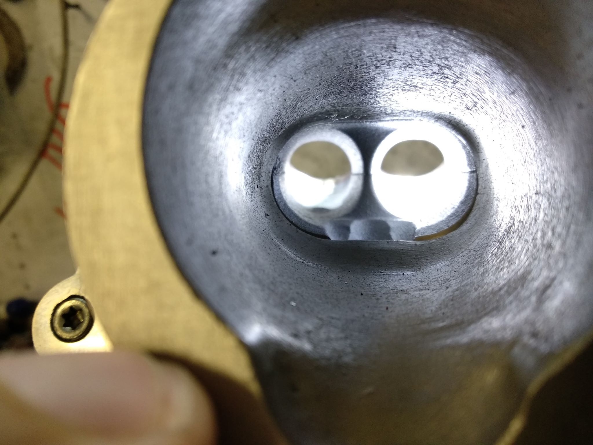

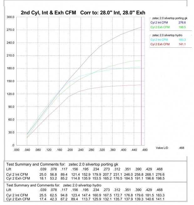

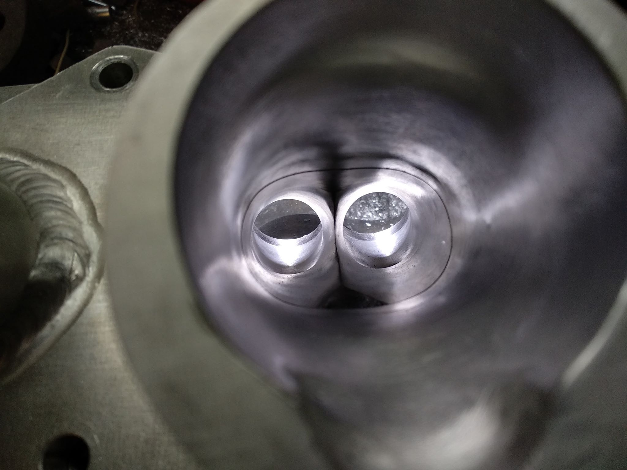

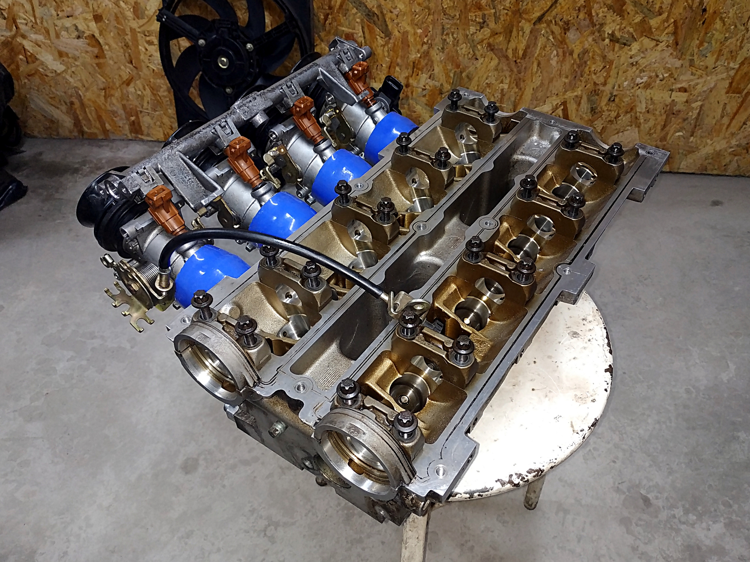

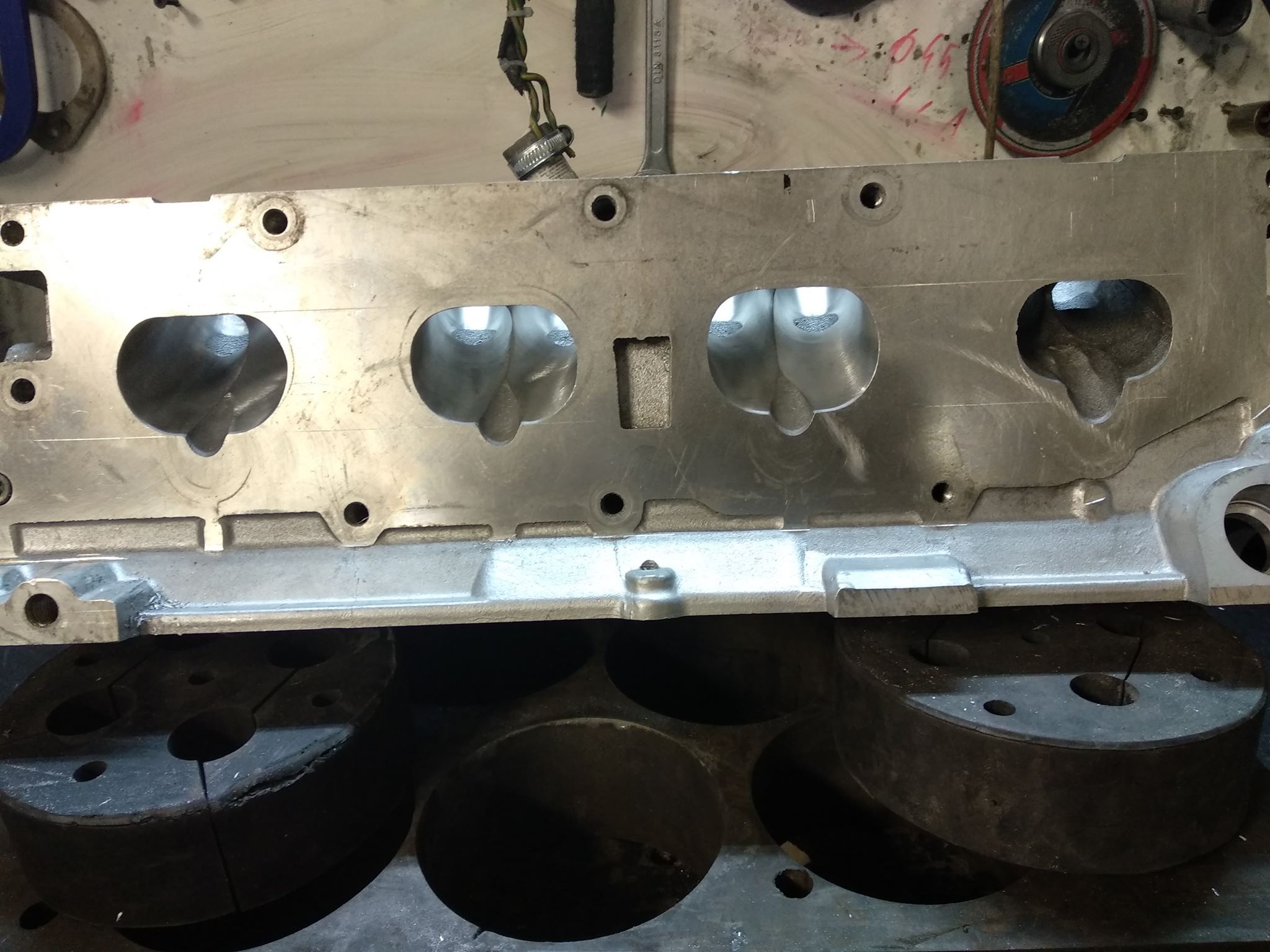

1) Głowica jakiś czas temu wróciła do mnie od Grzegorz Kuśmierz Motorsport (dzięki Luk za transport).
Jakość wykonania kanałów robi duże wrażenie ale sama organoleptyka to za mało.
Przed rozpoczęciem prac nad głowicą Grzegorz zrobił jej pomiar flowbench tak aby można było zestawić to z finalnym wynikiem.
Jakby nie patrzeć, nie często udaje się zyskać tyle ile udało się w Silverze.
Ogólnie port ssący został poprawiony o 50% a wydechowy o 40%. Wpływ na wynik miały też większe zawory +1mm i odpowiednio obrobione gniazda ale sam odlew głowicy pozwolił na dużo zabawy i zmian w kanałach.

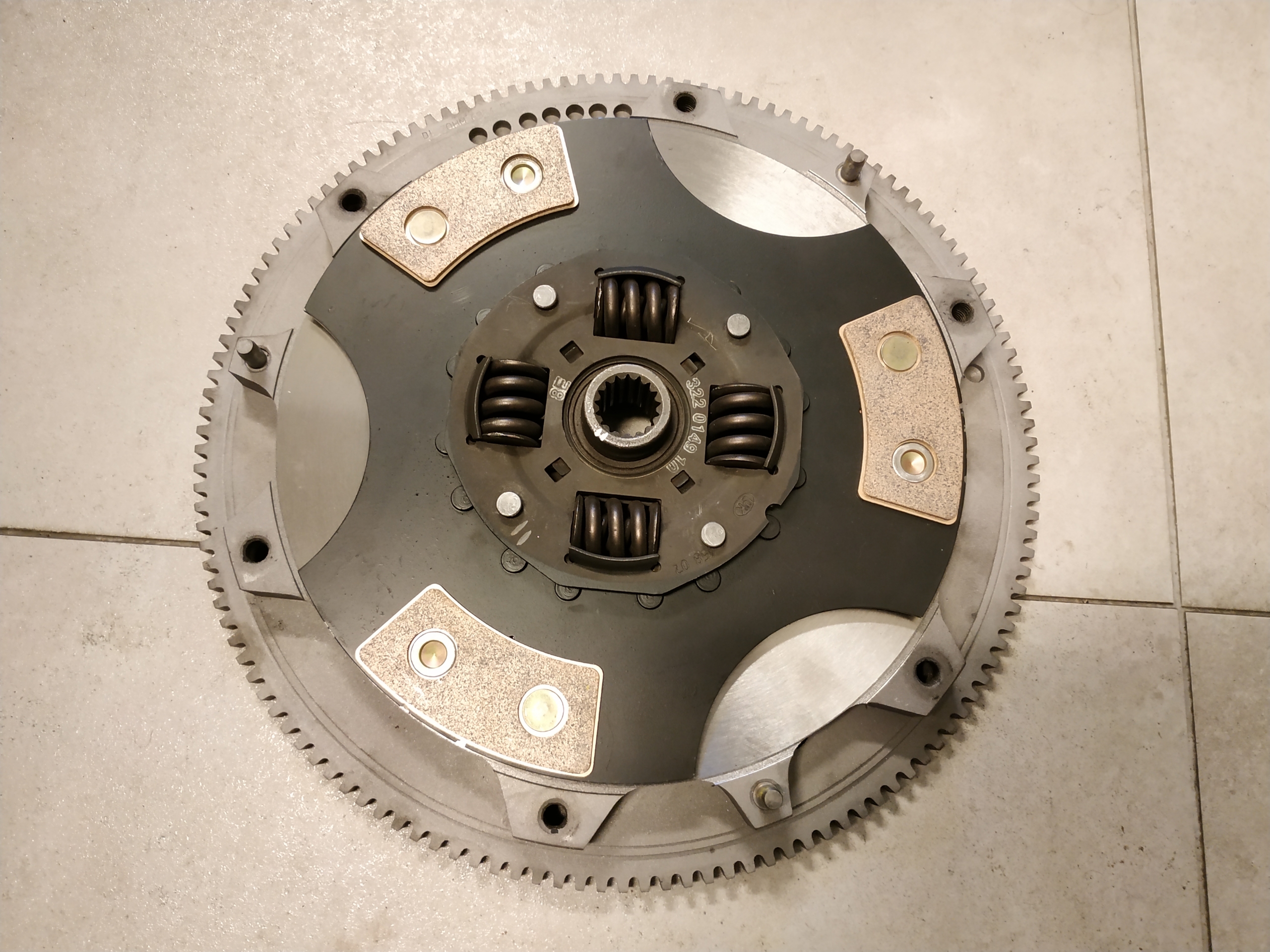

Stwierdziłem, że sprawdzę na własnej skórze jak działa spiek 3 łopatkowy i zleciłem zrobienie takiego w AAronexie. Jestem ciekaw czy będzie totalnie 0-1 sprzęgło czy jednak będzie coś pomiędzy.

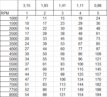

Jak już jesteśmy przy napędzie to ponownie zmodyfikowałem skrzynie biegów. Ostatnio dotarłem do pewnych informacji i pojawiła się opcje na lepsze pierwsze dwa biegi. Tak więc wpadły biegi z Pumy 1,7 z biegami 3,15 i 1,93 vs 3,58 i 2,04. Reszta biegów bez zmian, główne z Fiesty MK7.
Krótszej skrzyni na ori gratach złożyć już się nie da.

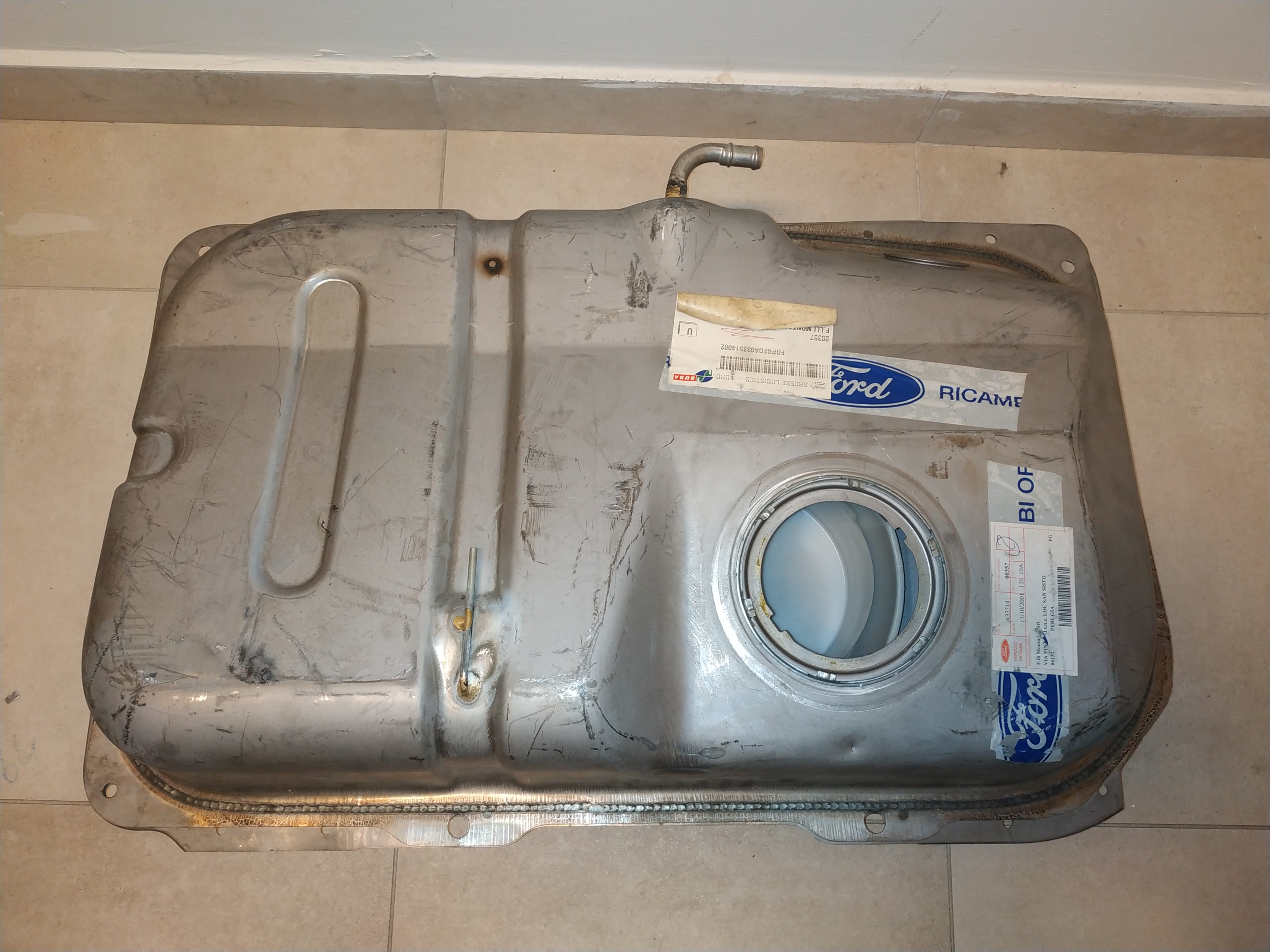

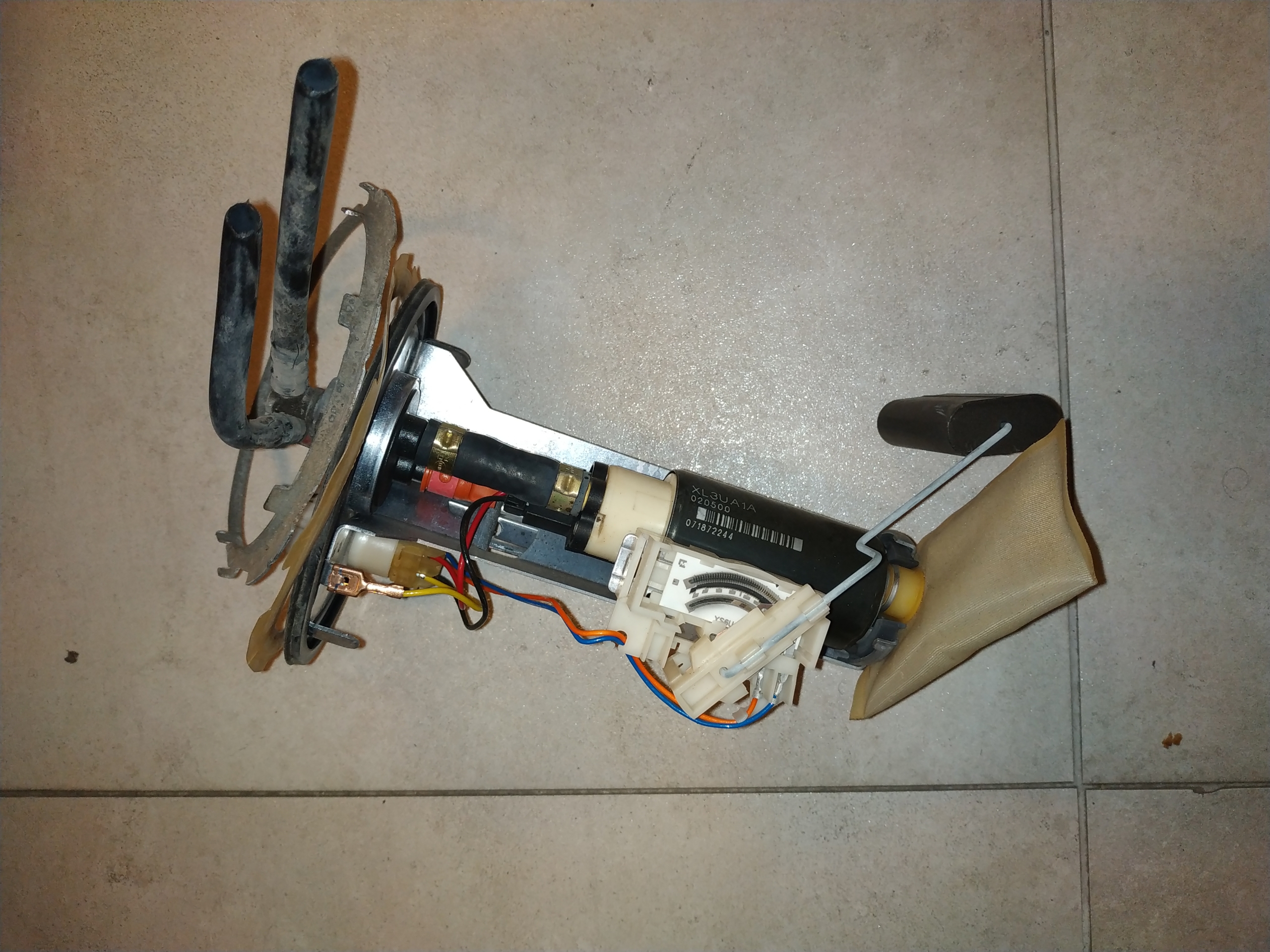

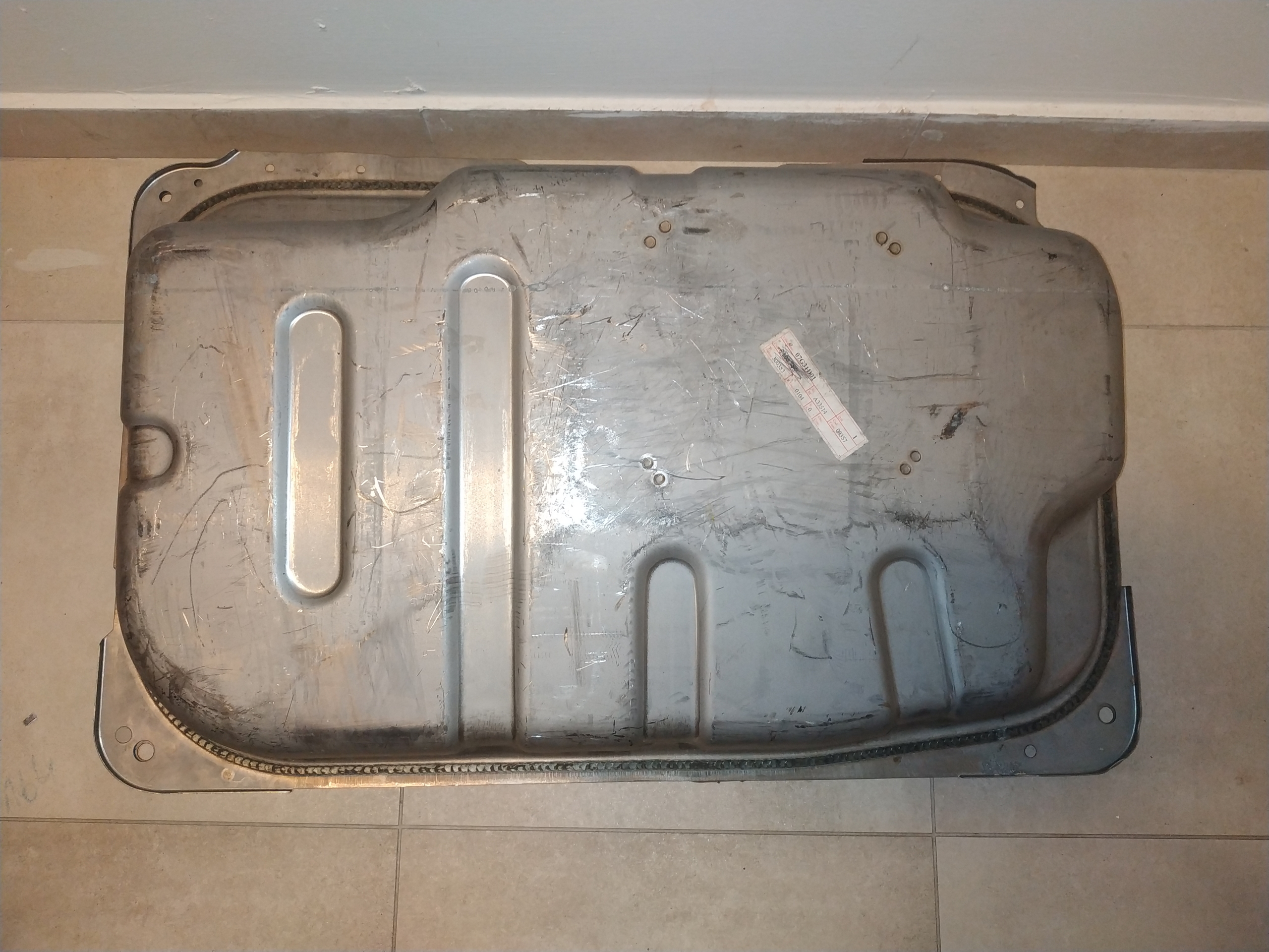

5) Ostatnio wertując allegro trafiłem na ori nowy bak do mk3,5. Po krótkim zastanowieniu kupiłem go, do kompletu wpadnie kosz pompy z pływakiem z Fiesty MK5 na elektronicznym liczniku i 4 barowa, 100l/h pompa z Focusa MK1. Paliwa powinno być w zapasie.

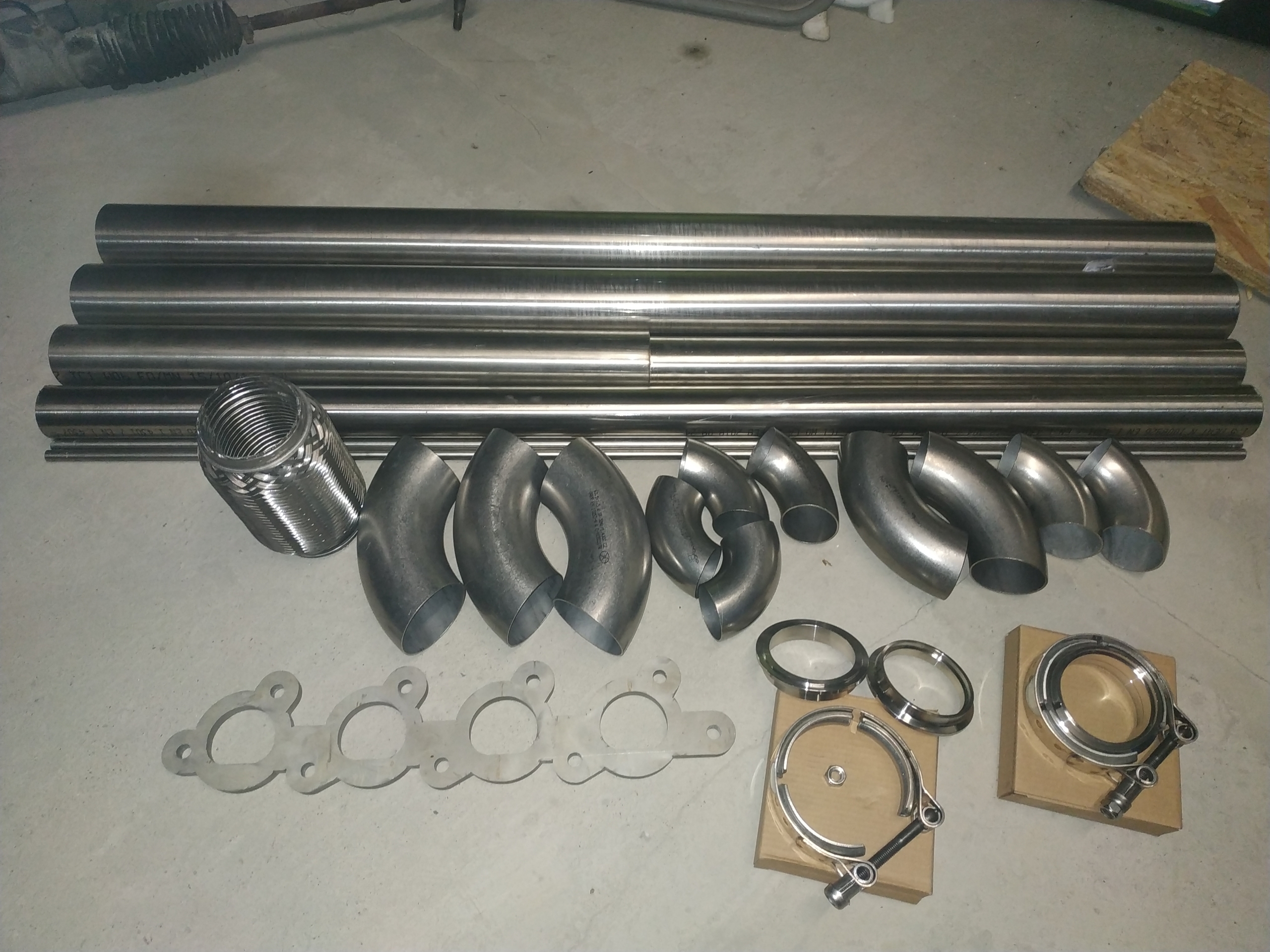

Zamówiłem też graty potrzebne do budowy kolektora wydechowego według wyliczeń. Przy okazji kupiłem v-bandy i pręty na wieszaki z rurą 63mm na budowę reszty wydechu. Musze jeszcze przeanalizować jakie tłumiki kupić. Zastanawiam się czy nie wybrać czegoś z oferty Rm Motors. Cały wydech oczywiście z kwasa co by z rudą chociaż nie było problemów :D

Myślałem, że już nie będę grzebał skrzyni ale jak przejechałem się Durateciem na skrzyni z głównym 4,56 to stwierdziłem, że kręcąc pod 8tys rpm skrzynia jest dalej za długa...
Tak więc wpadło customowe przełożenie główne zrobione w Polsce przez firmę M-Drive.
Było 4,56 a jest 5,18 :) Vmax przy 7750 rpm to niecałe 190km/h :P
