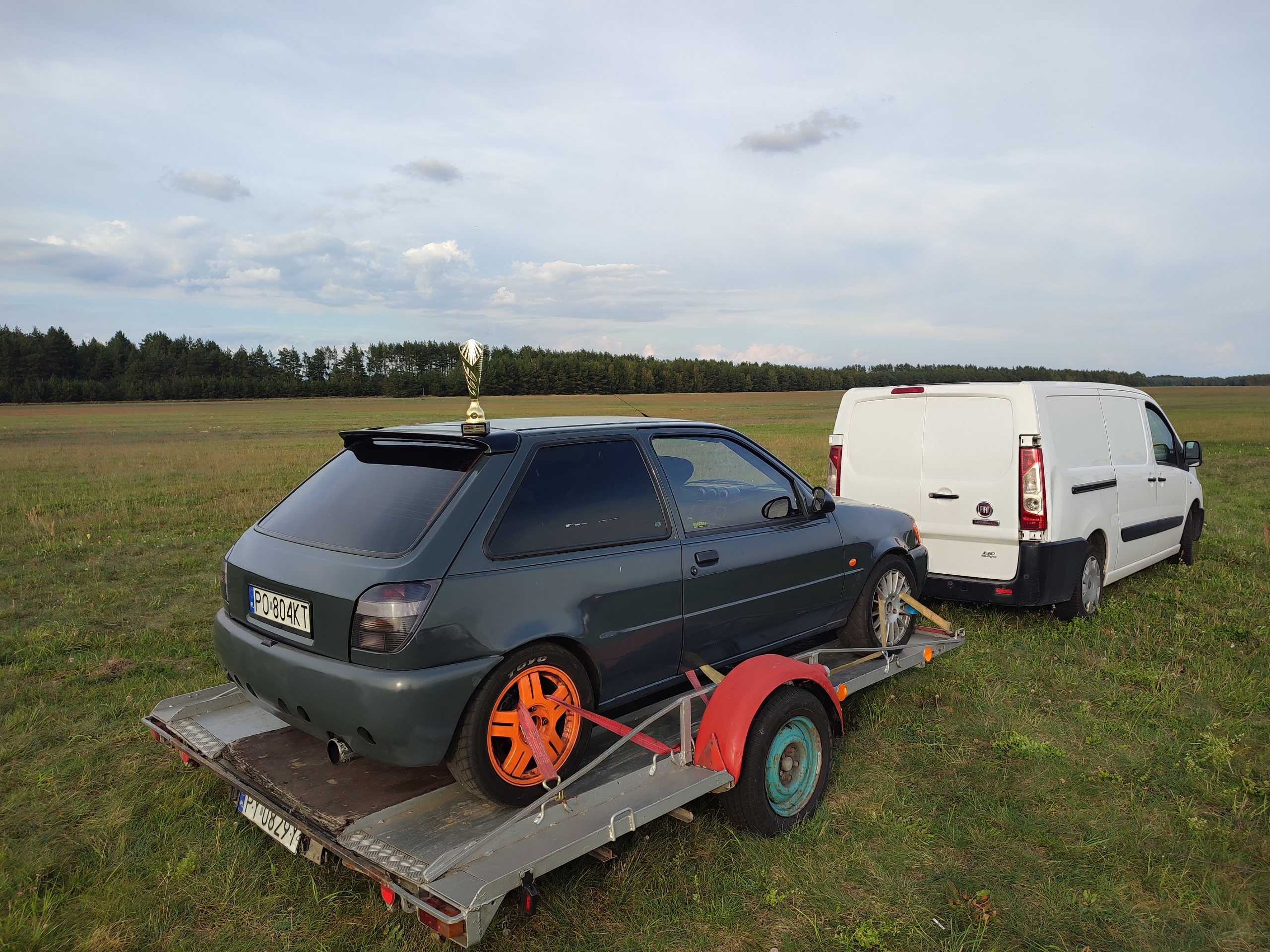

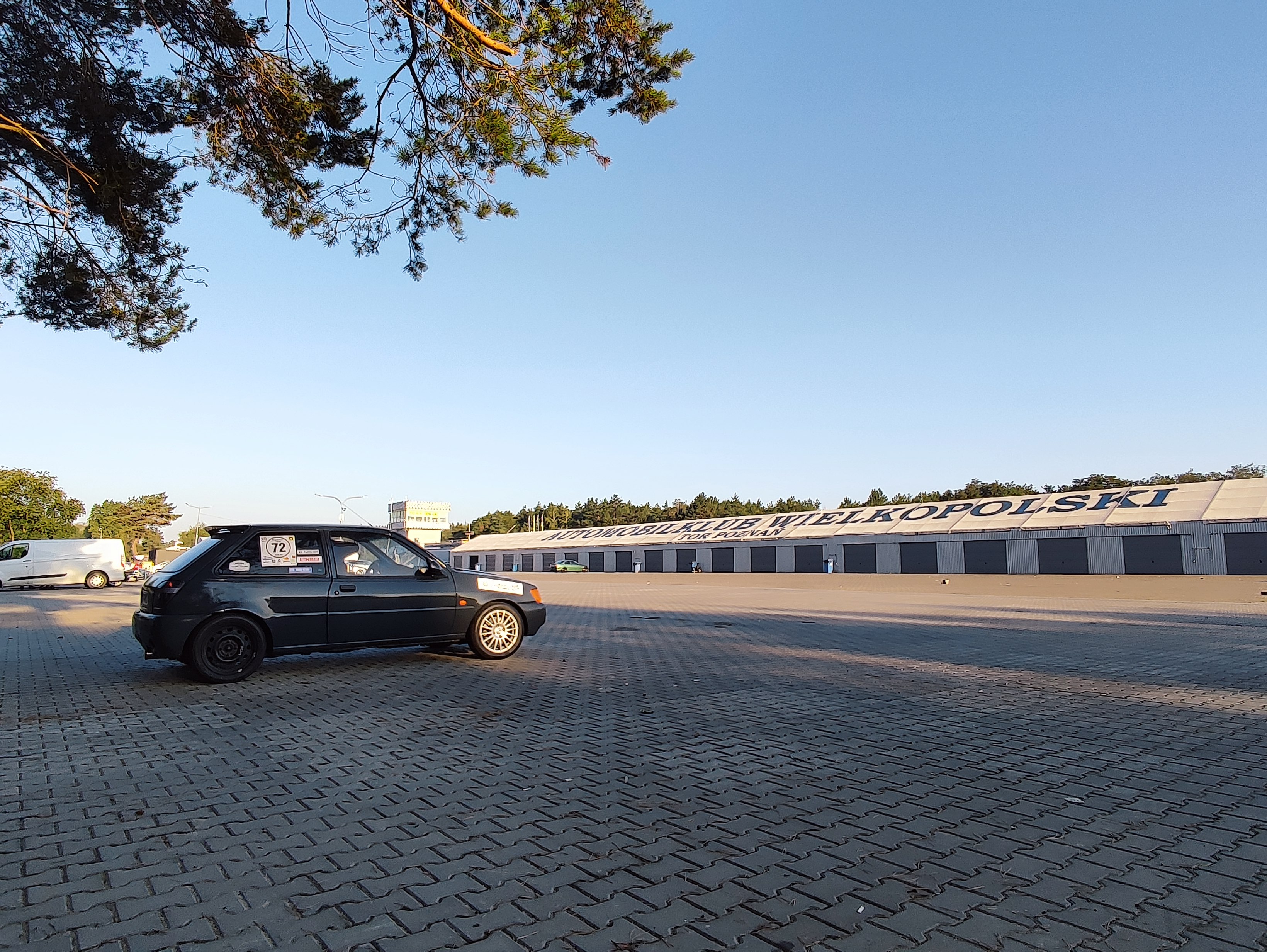

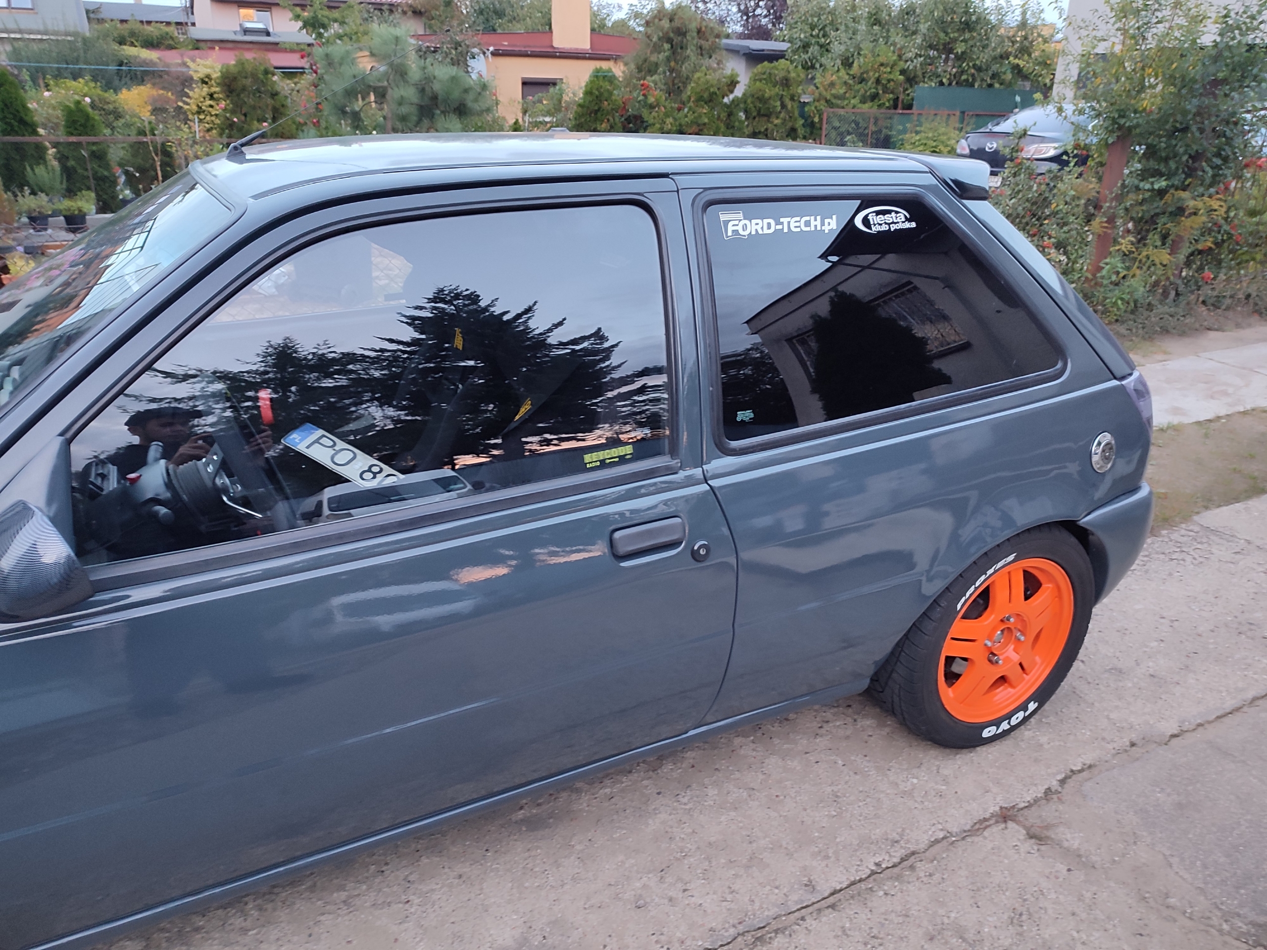

Zlocik za nami, bardzo sympatycznie było, choć niesmak jest.... za krótko :hahaha:
Autko przeszło w zasadzie pierwszy test jeżdżenia po zakrętach, jest parę drobnych rzeczy, ale po to te testy są, w ogólnym rozrachunku wróciło bez awarii co baaaardzo cieszy. Myślę, że ci co siedzieli na prawym mają podobne odczucia. Wydaje się, że modyfikacje zmierzają w dobrym kierunku, bo zaczęło się to prowadzić jak trochę lepsza taczka z piachem, tyłem zauważalnie mniej ucieka, a biegi zmienia się normalnie dzięki obecnemu wybierakowi na linki, hydrołapa też fajna rzecz :hahaha:

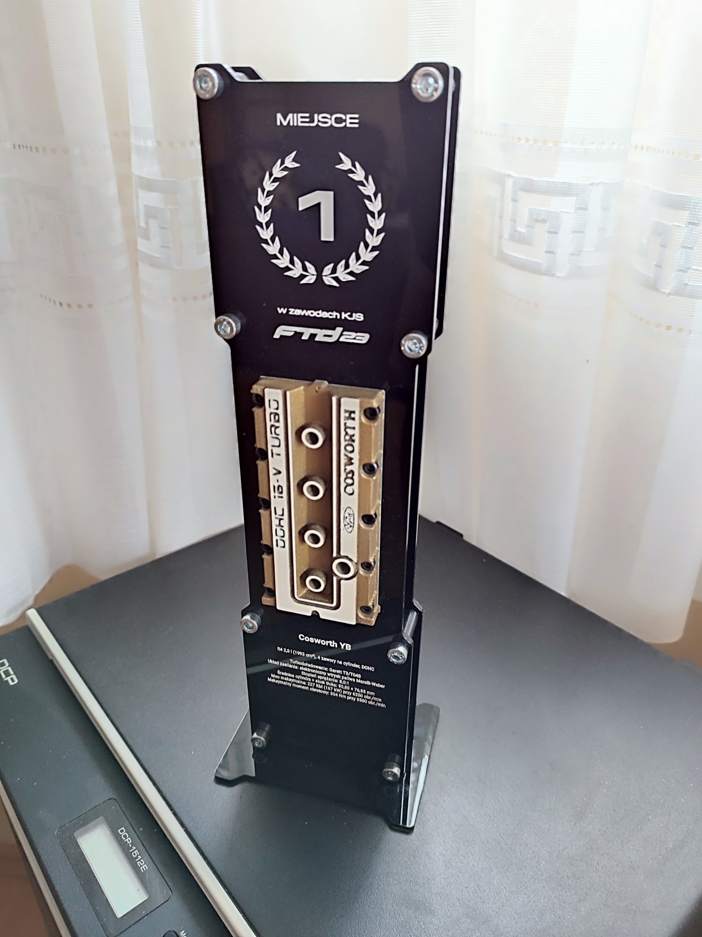

Osiągnięto wyróżnienie, które wymaga szczególnego pogratulowania autorowi tego cuda, nie mam tak pięknego trofeum na półce :-)

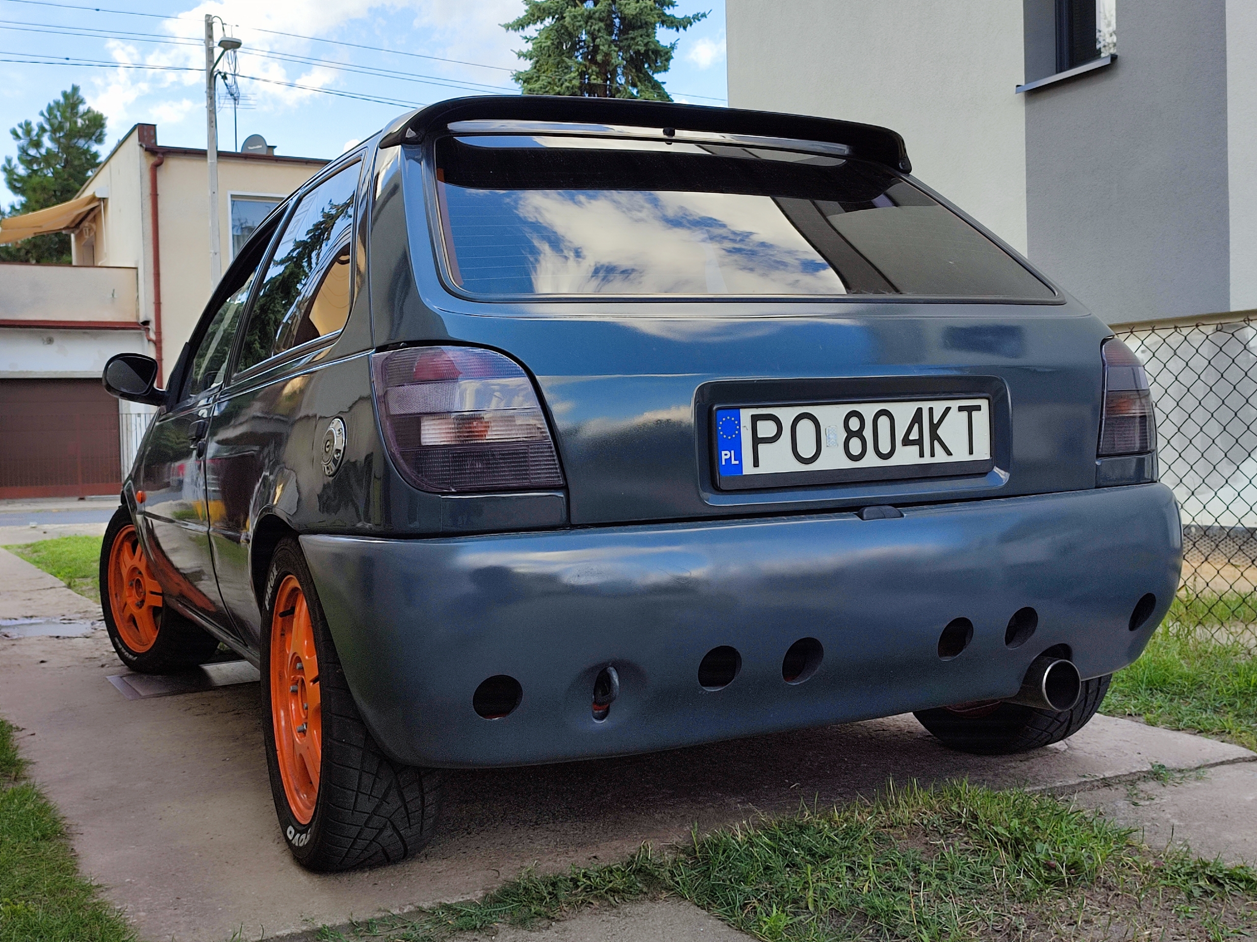

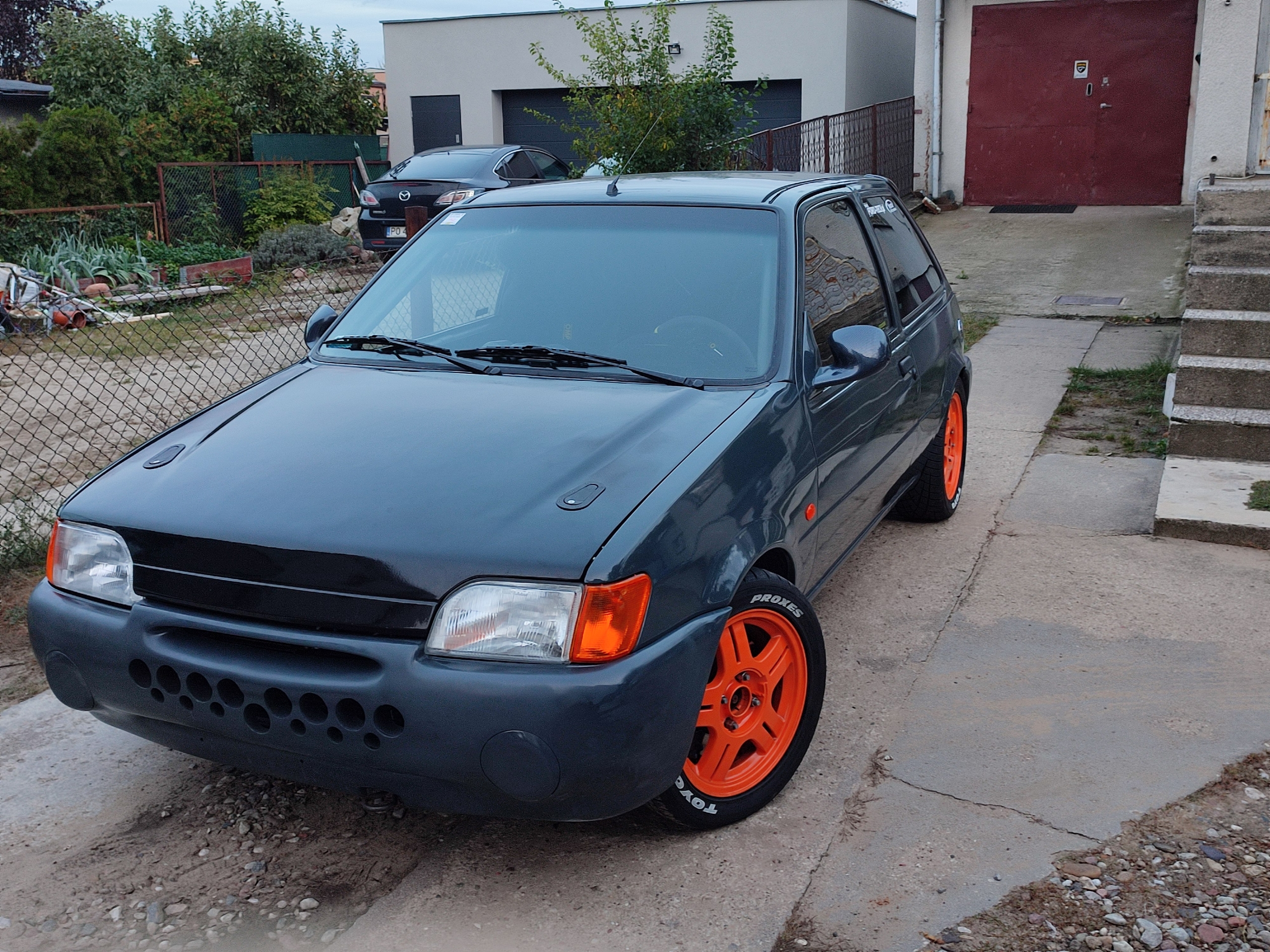

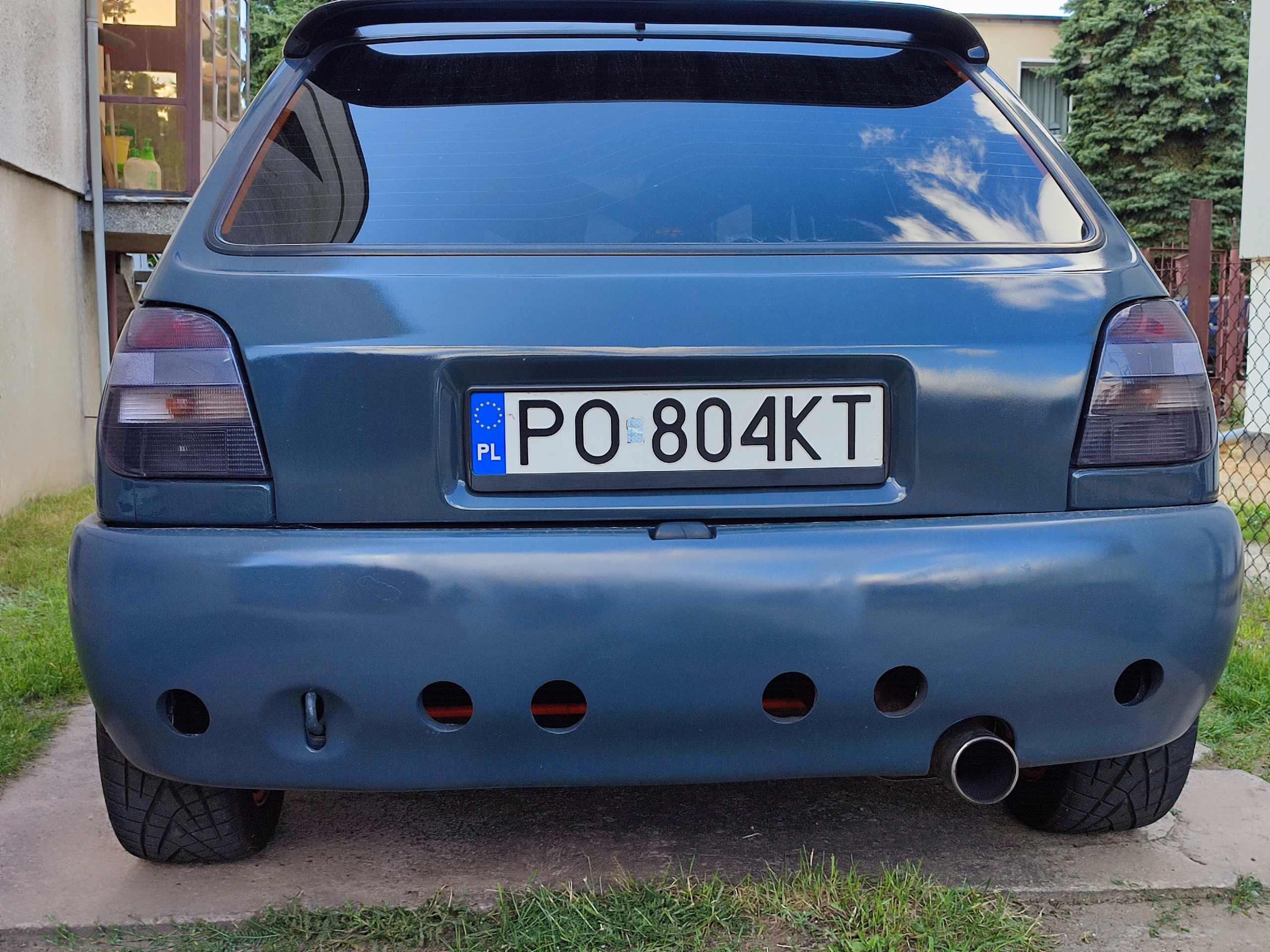

W aucie na szybko w tygodniu przed spotkaniem zrobiłem otwory w tylnym pasie i zderzaku, żeby uwolnić zbierające się tam powietrze, zderzak na testy psiknąłem sprayem w kolor nadwozia, żeby zobaczyć czy taki będzie mi pasował, zastanawiam się

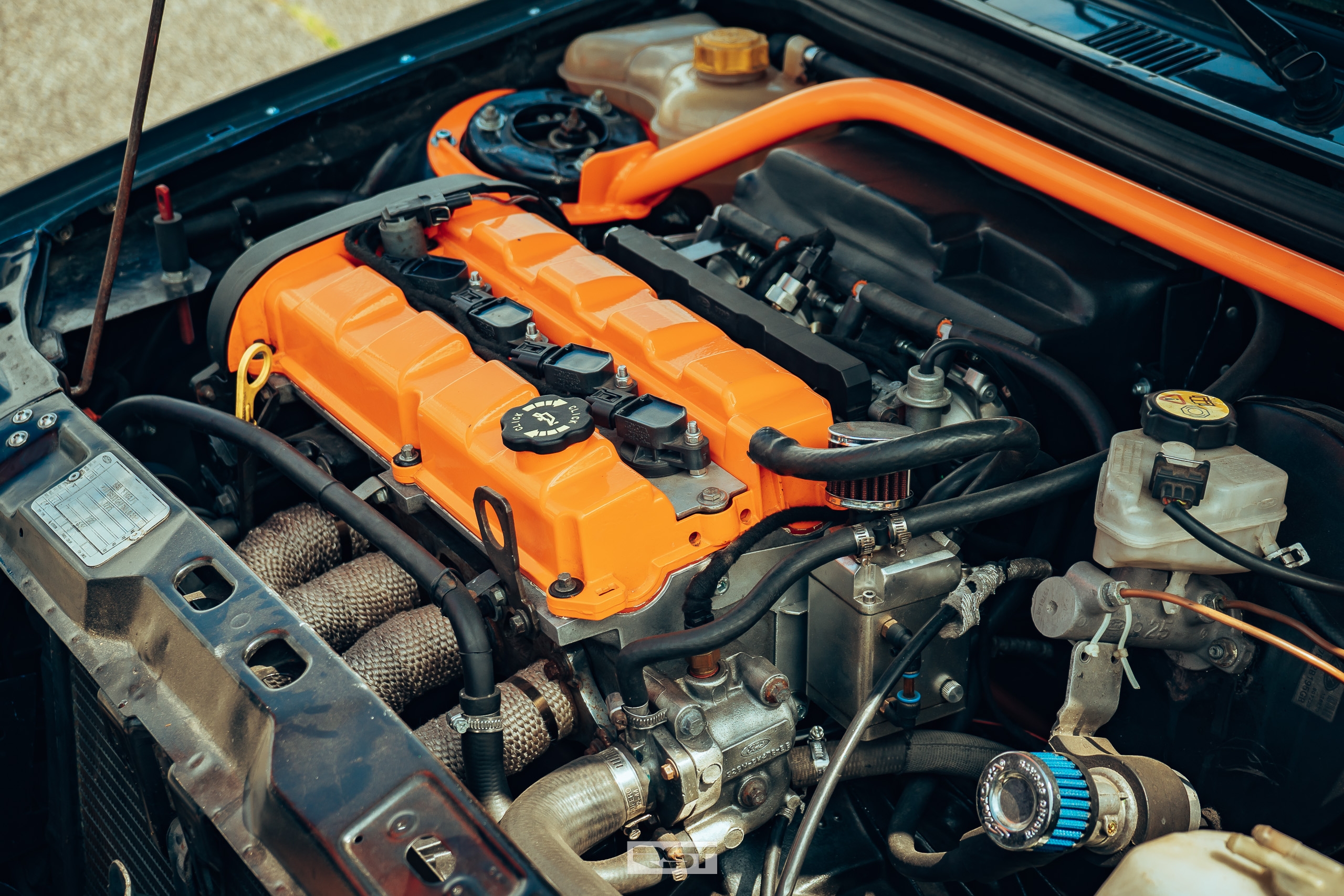

Autko daje radę, pod maską mi się bardzo podoba, ogólnie gdzie sie nie spojrzy tam widać staranność i świetne wykonanie.

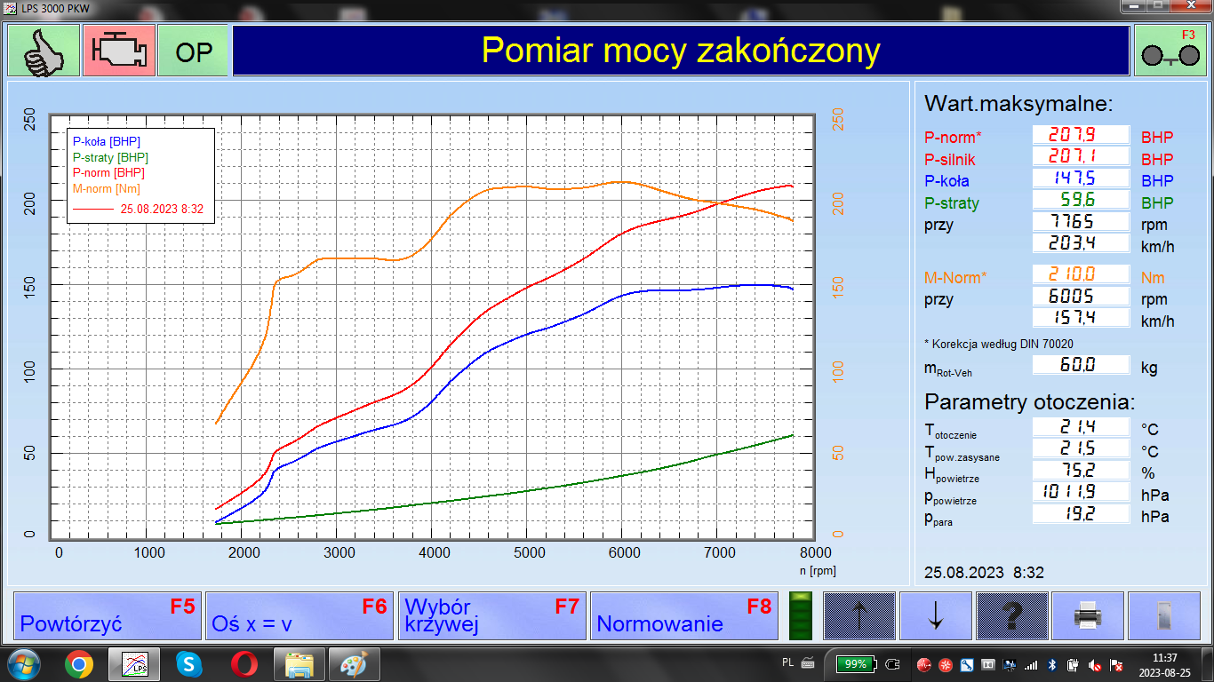

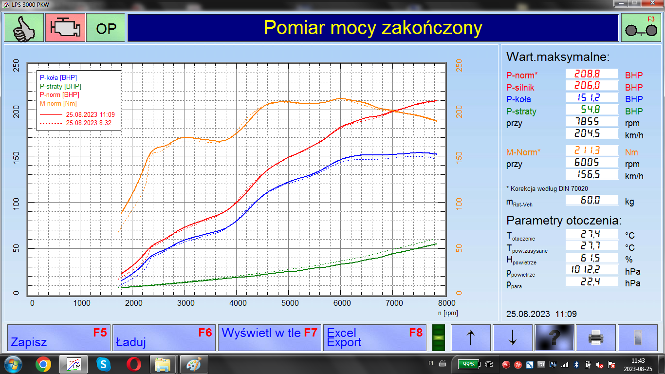

Zgadaliśmy się z Bobsonem na hamownię w Pile, pojawiła się opcja wynajęcia na godziny i trochę pomęczyliśmy mój sprzęt.
Na wstępie od razu o 8:30 przy 21C wypluło tyle
W sumie pomiarów było ok 23, zmienialiśmy różne ustawienia, paliwo, zapłon, zmienną fazę, część zmian przynosiła pozytywne skutki, część negatywne, finalnie pod koniec zabawy najoptymalniej było tyle przy ok 29C w dolocie
Naniesiony jeden na drugi
Wnioski.
Auto od początku przerosło moje oczekiwania, bo sugerując się informacjami głównie z UK spodziewałem się realnie ok 190koni.
W miarę upływu czasu temperatura otoczenia sukcesywnie rosła więc i w dolocie się ocieplało co nie działało na naszą korzyść.
Pomiar referencyjny i późniejsze działania pokazały, że moje strojenie na drodze było bardzo dobre, co cieszy mnie podwójnie.
ITB jest bardzo trudne do opanowania.
Najlepszy pomiar gdyby był wykonany w tych samych warunkach co referencyjny to pewnie byłoby ok 212-215 koni i 216 Nm, przy którymś pomiarze było już 213Nm
Ten silnik nie istnieje bez zmiennej fazy to ona robi tu największą magię
Do 3800rpm ten silnik się bardzo dziwnie napełnia i żadne zmiany nastawów nie spowodowały fajerwerek, ten typ tak ma.
Auto po wygładzeniu pary rzeczy jeszcze równiej i ochoczo przyśpiesza.
Dolot w takiej postaci jaka jest jest bardzo wydajny, bo pomiary były cały czas powtarzalne, co bardzo mnie cieszy.
Moment zaczyna lekko opadać od 6000rpm i to po prostu koniec seryjnego wałka, jakby wpadł catcams to byłoby sympatycznie, ale na razie mocy jest wystarczająco, chce się teraz skupić na dopieszczeniu setupu i regularnym jeżdżeniu.
Autko ma na prawdę powera od 4000rpm do odcinki na 7800, najgorzej, że obrotomierz z Pumy kończy się na 7000rpm.

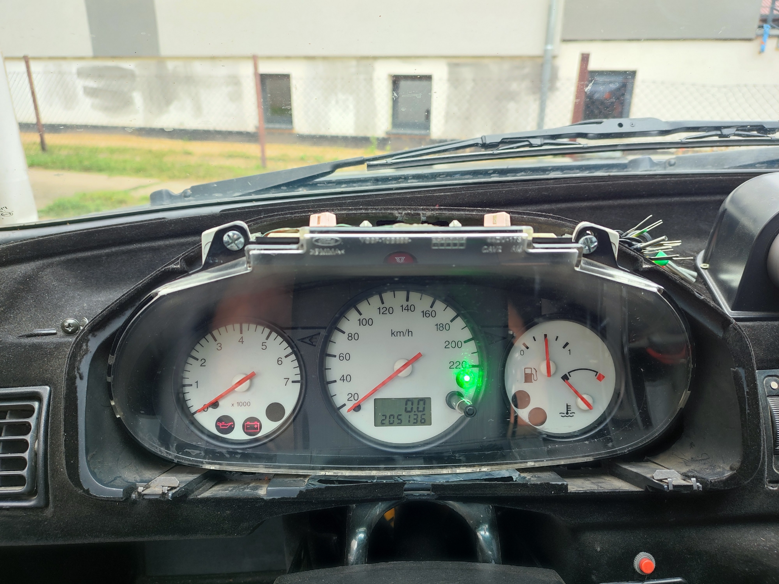

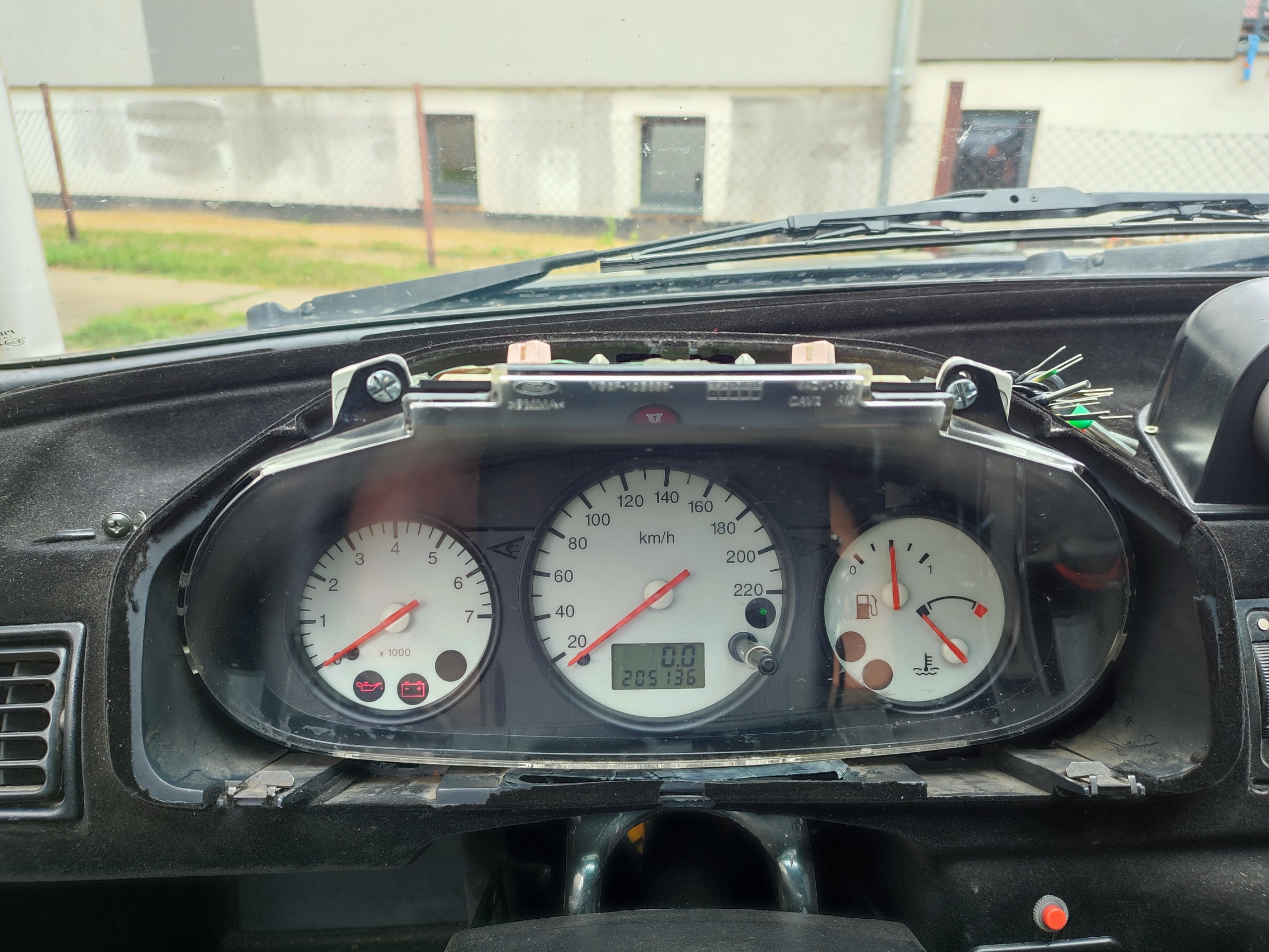

Przerobiłem trochę licznik, bo shiftlight był za słaby, wlutowałem porządną diodę na płytkę w miejsce zwykłej

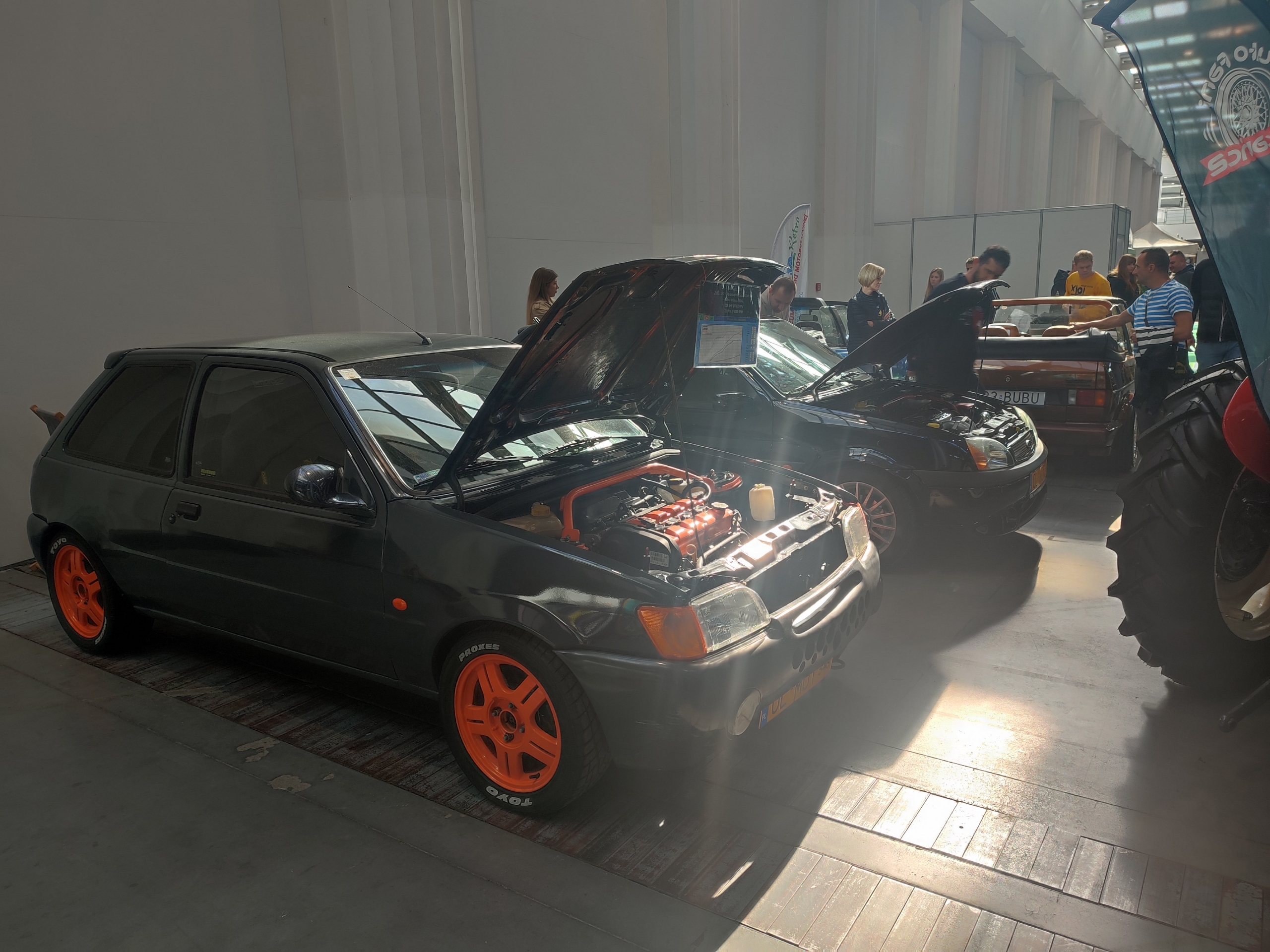

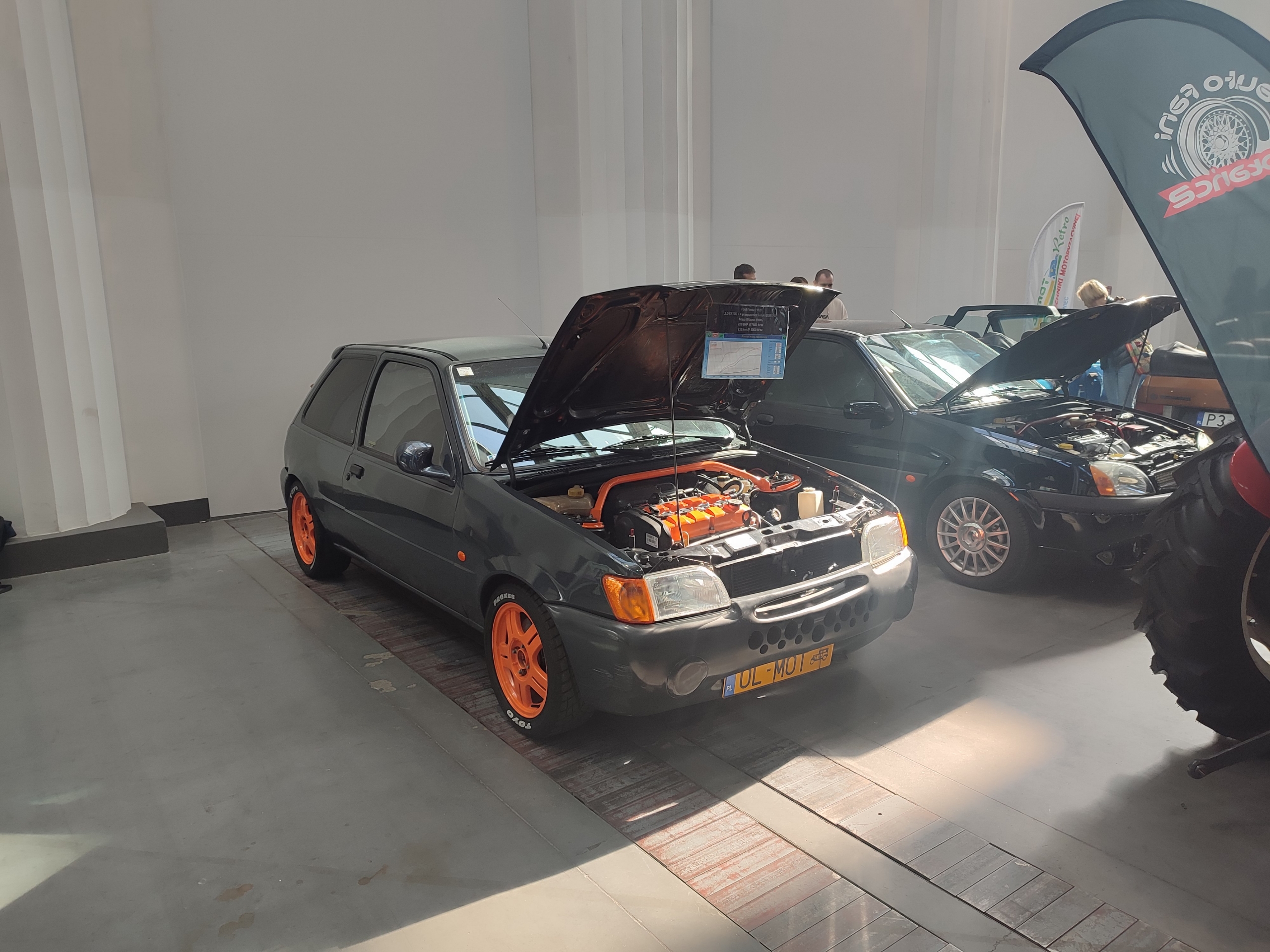

Dostałem zaproszenie od Model1, aby pokazać fieścinkę szerszej publiczności na targach Retro Motor Show, z checią :razz:
Auto tydzień wcześniej dokładnie umyłem, trochę to pracy kosztowało, w umówiony dzień pół godziny przed spotkaniem przeszła chmura z deszczem i podczas dojazdu całe się upaćkało z pod kół. Dorzuciłem na szybę naklejki forumowe
Zrobiłem zalaminowaną informację o tym co siedzi pod maską wraz z wykresem i wagą auta poglądowo, bo wiem, że dużo ludzi nawet nie wie, że można takie wynalazki jak ITB zrobić
Było też kilka rodzynków
Ferrari wyglądało ładnie, ale wystawca według mnie jak by miał więcej czasu to by fosę i krokodyle zrobił. Nie mówię, że powinien wpuszczać ludzi do auta, ale 5m odstępu to tak trochę śmiech na sali :roll:
Prawdziwy rodzynek to tu znalazłem
Odczucia w kwestii mojego auta pozytywnie po weekendzie, wyglądało na dosyć spore zainteresowanie ze strony zwiedzających. Dodam, że moja mk3 i mk5 Marcina to jedyne fiesty jakie widziałem na tych targach. Serdecznie dzięki Marcin za zaproszenie

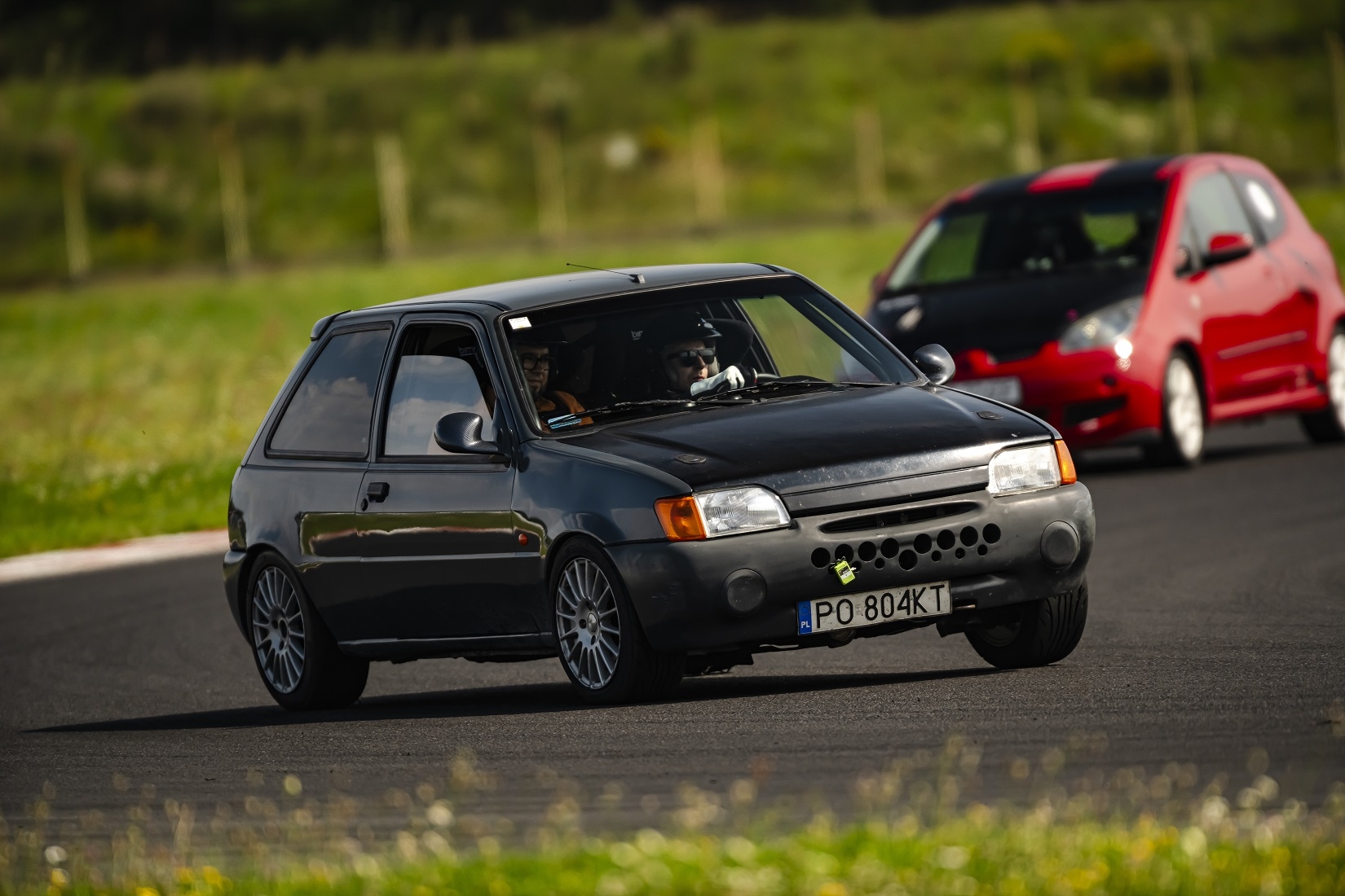

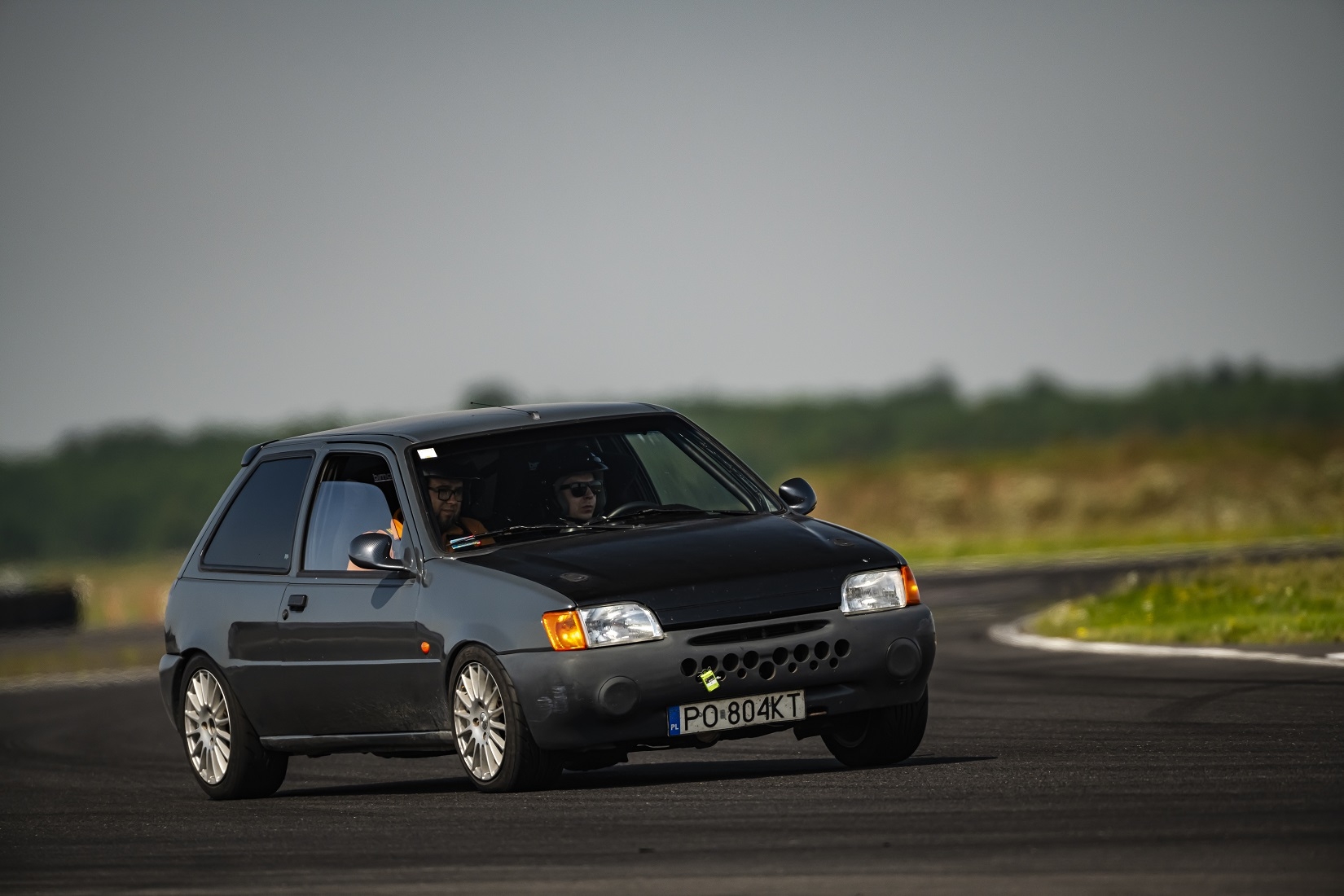

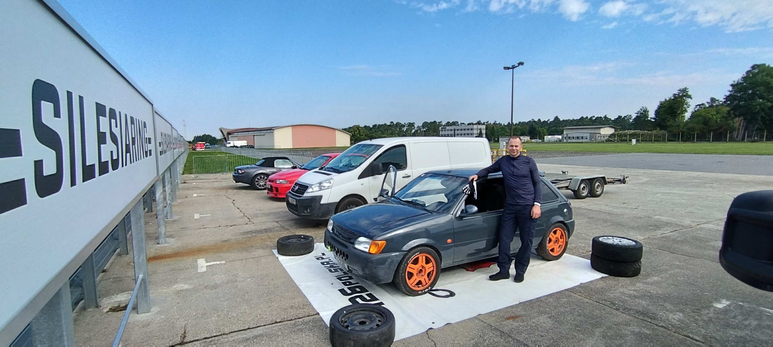

Ustaliłem z Bobsonem pasujący termin na 10.08 na Open Track na torze Silesia, niedziela.

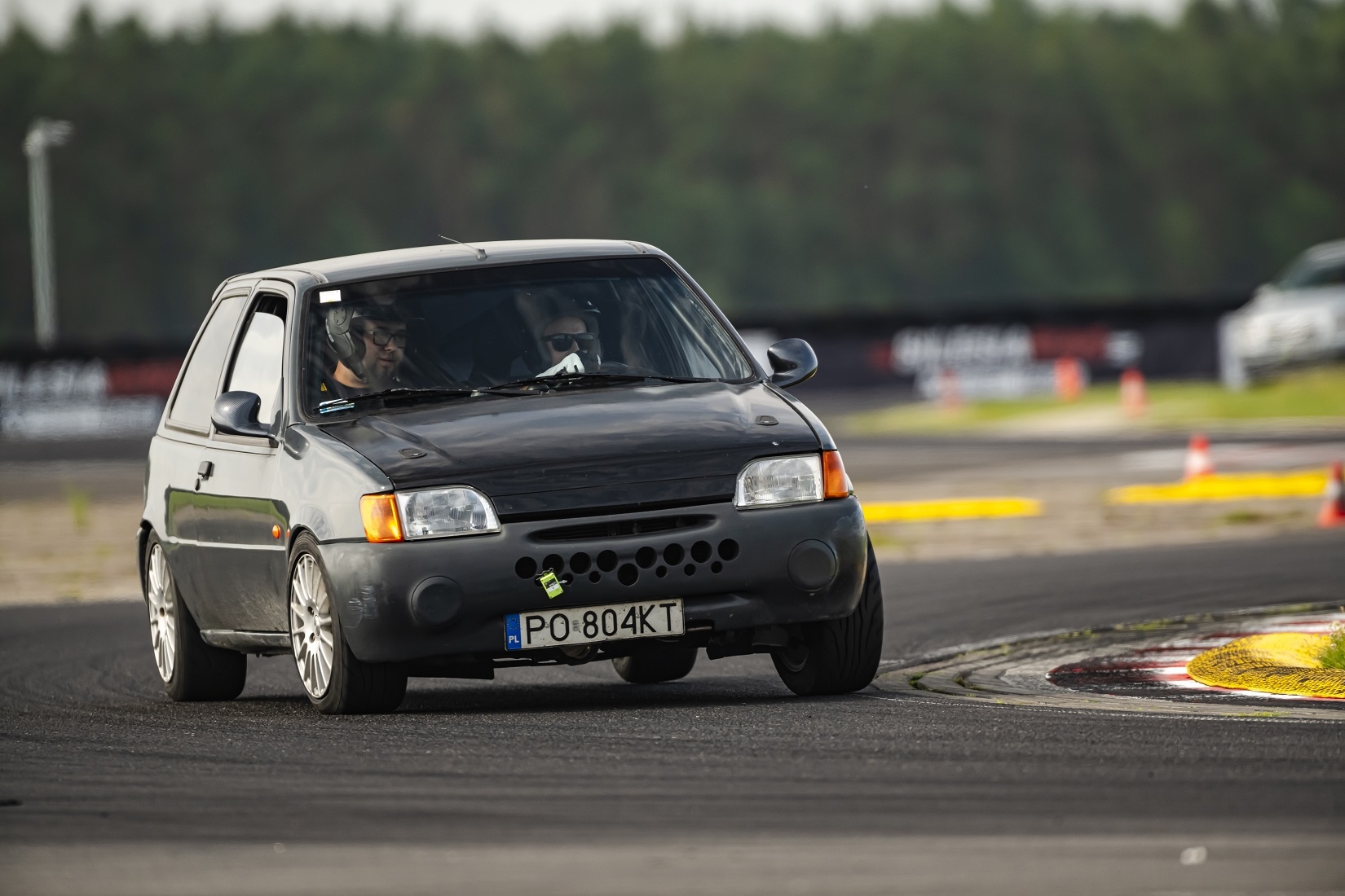

Andrzej przyjechał w sobote ok 10 rano, ja już od 9 rozpocząłem przygotowania. Lista prac długa, niby cały dzień, ale czas ucieka przez palce.
Wypakować busa z roboty, przygotować wszystkie rzeczy do spakowania, paliwo, koła, części zamienne z zawieszenia, układu napędowego, hamulcowego, do obsługi wiązki, kompa, dużo tego, zamontować GoPro, poprawić pozycję fotela pasażera, pojechać wypożyczyć lawetę, wrócić i spakować auto na lawete. Skończyliśmy ok 20 pod wieczór, Andrzej wziął kompa, żeby chociaż na padzie zapoznać się trochę z układem Silesii
Wyjazd ok godziny 3:45 z Poznania, od 7:30 otwarte bramy Silesii, odprawa o 8:20.
Z lawetą trochę zeszło przyjechaliśmy o 8 równo. przy wypełnianiu oświadczeń przy rejestracji okazało się, że nie ma przeciwskazań, żeby Bobson zgarnął też opaskę kierowcy, więc dwa razy nie trzeba było powtarzać :razz:

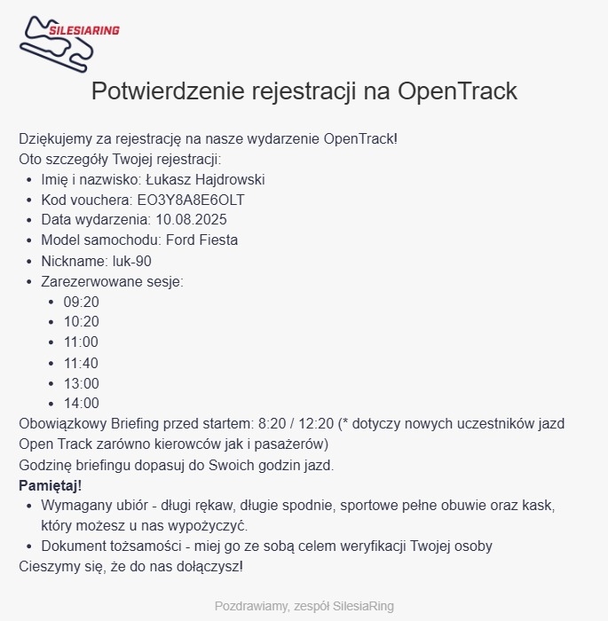

Podczas rejestracji przez neta musiałem określić w których sesjach będę brał udział
Wymagają długiego ubioru, co przy upale skutkuje roztopieniem się w kabinie
Pierwsza sesja na R1R przejechana na luziku, żeby poznać tor
Na drugą sesję wrzuciliśmy na tył RaceGC medium, a przód Nankangi, auto wyczuwalnie lepiej kleiło w każdych warunkach, adrenalina już na fajnym poziomie
http://www.youtube.com/wa...eature=youtu.be
Trzecia sesja podobnie
https://www.youtube.com/w...eature=youtu.be
Na czwartą sesję wrzuciliśmy na przednią oś pełne slicki, nigdy wcześniej nie śmigałem na takich oponach, opony miałem za śrubki więc nie było mi ich szkoda, kleiły świetnie w zakrętach, ale nie trwało to długo, przegrzane zebrały ogromne ilości gumy, myśleliśmy, że rozwarstwiły się, bo takie bicie się zrobiło, że jazda była nie możliwa, okazało się, że 15 z 20 minut przejeździliśmy, więc nie było tak źle.
Piątą sesję zostawiłem Bobsonowi, żeby poupalał sprzęta, znajomy Mariusz przyjechał z Piły swoim Mitsu Evo 3, żeby pooglądać to pojechał razem z Bobem, wróciliśmy do opon nankang na przód. Wysiadł z niemałym jokerem na twarzy :666:
Ostatnią sesję pojechałem sam
Trzeba było się w miarę szybko spakować i jechać, bo droga długa.
Podsumowaując sobie w aucie, że fiesta dała radę w 100%, nic się nie wysypało, temperatura oleju nie przebiła 115C, układ chłodzenia radzi sobie świetnie, oleju dolałem może ok 150-200ml przez cały dzień.
Wyknuliśmy listę rzeczy do dopracowania:
-klocki hamulcowe na wyższe temperatury, obecnie ebc yellowstuff w kilku miejscach trzeba było schłodzić przejeżdżając kółko chłodzące, spadła ich wydajność, ale nie znikła
-wentylacja kabiny, przy tych temperaturach i długim rękawie trzeba wrzucić na dach kórnik zapewniający dopływ powietrza do kabiny
-przy pakowaniu auto zauważyłem drobny wyciek płynu hamulcowego z trójnika w kabinie
-lusterko wsteczne, bo aktualnie go nie ma :666:
-pare innych drobnych rzeczy, żeby usprawnić proces srogiego gnojenia w warunkach bojowych :666:

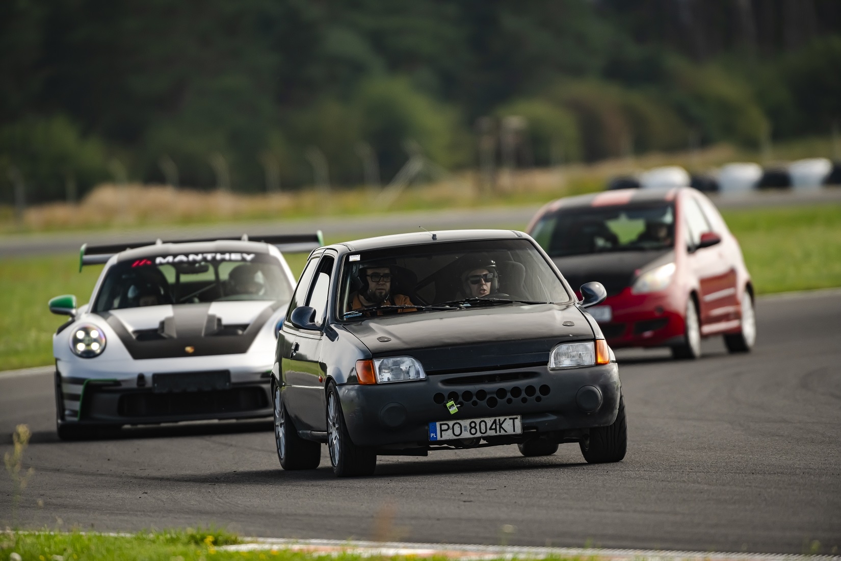

Wrażenia z obiektu? Petarda, nowoczesny tor wyścigowy z prawdziwego zdarzenia, infrastruktura sanitarna, bistro, obsługa administracyjna i sama nitka toru, szeroko w każdym momencie, na prostych w razie awarii układu hamulcowego jest miejsce i czas na reakcje. Na pewno wrócimy tutaj :mrgreen:
Przychodziło pare osób zaciekawionych autem, było je wyraźnie słychać dzięku ITB, siary uważam, że nie ma, bo czasu na poziomie 2:07-2:08 ulokowały nas na tabeli w ok 17 miejsca na ok 45 aut

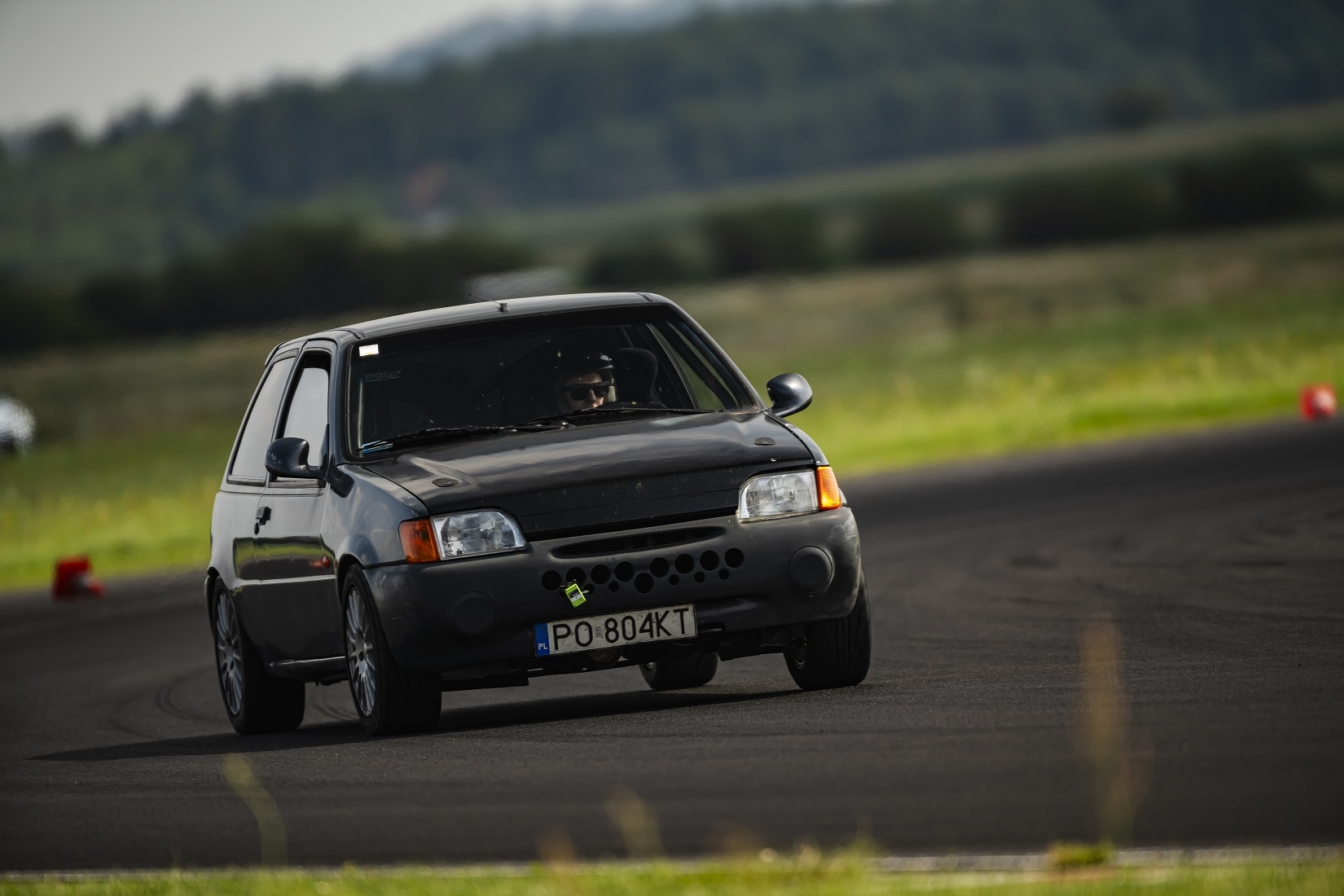

Czekam jeszcze na zdjęcia fotografów z tego dnia, więc w swoim czasie dorzucę dodatkowe zdjęcia
Posty: 2599
Wysłany: 1 Wrz 2025, 09:04
dotarły fotki od fotografa z obiektu
